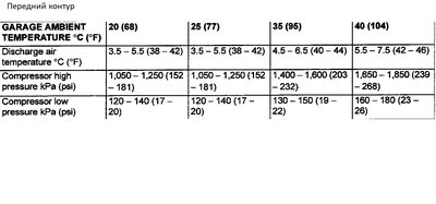

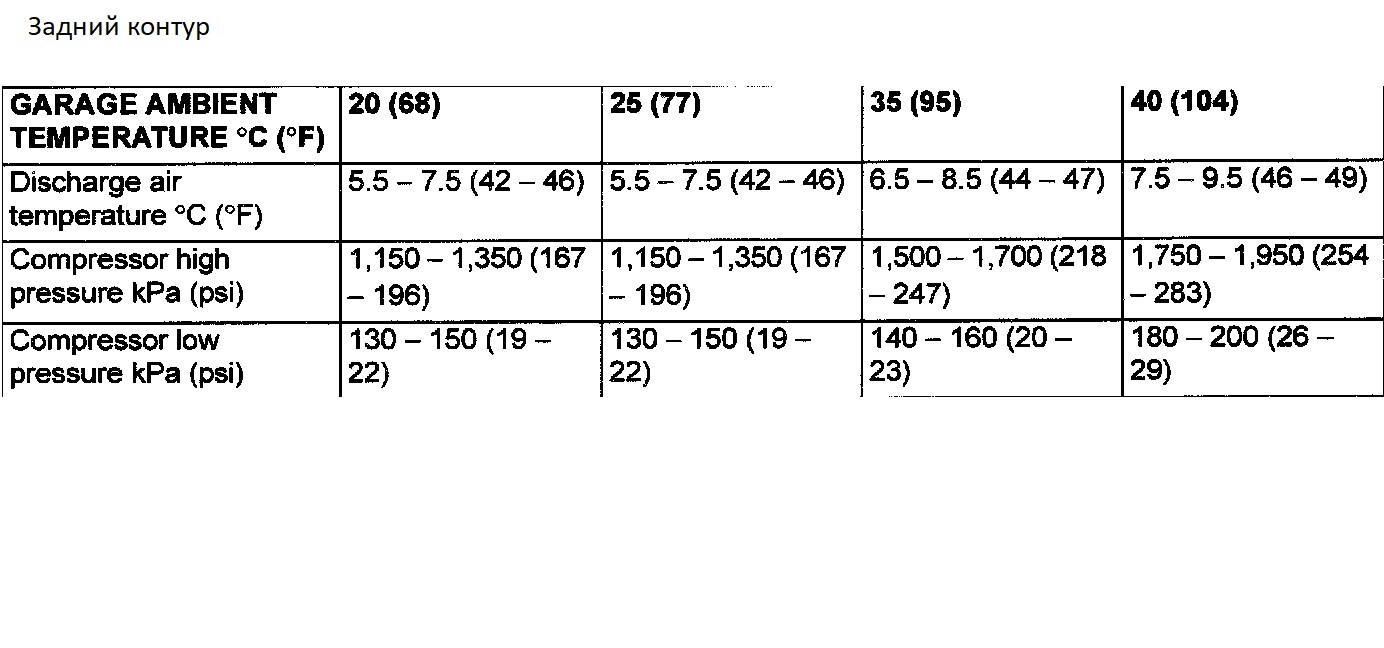

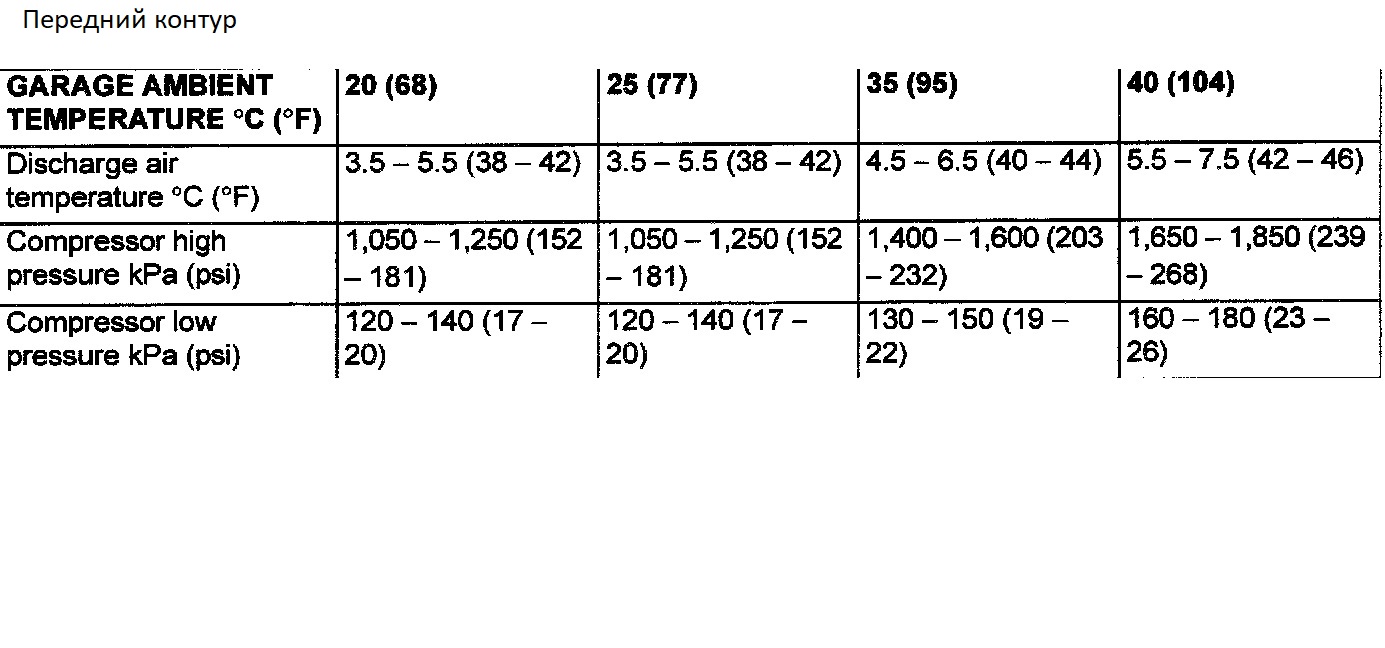

А есть какие-то нормативы, по которым можно измерить температуру воздуха на выходе из дефлектора ? Ну, чтобы сделать вывод нормально ли холодит кондей.

Подключаешь манометры, ставишь термометр в дефлектор. Перед, в центральный, зад в тот что над окном.Bataleon писал(а):А есть какие-то нормативы, по которым можно измерить температуру воздуха на выходе из дефлектора ? Ну, чтобы сделать вывод нормально ли холодит кондей.
Включаешь рециркуляцию, даёшь 1500 оборотов, и сравниваешь результат.
