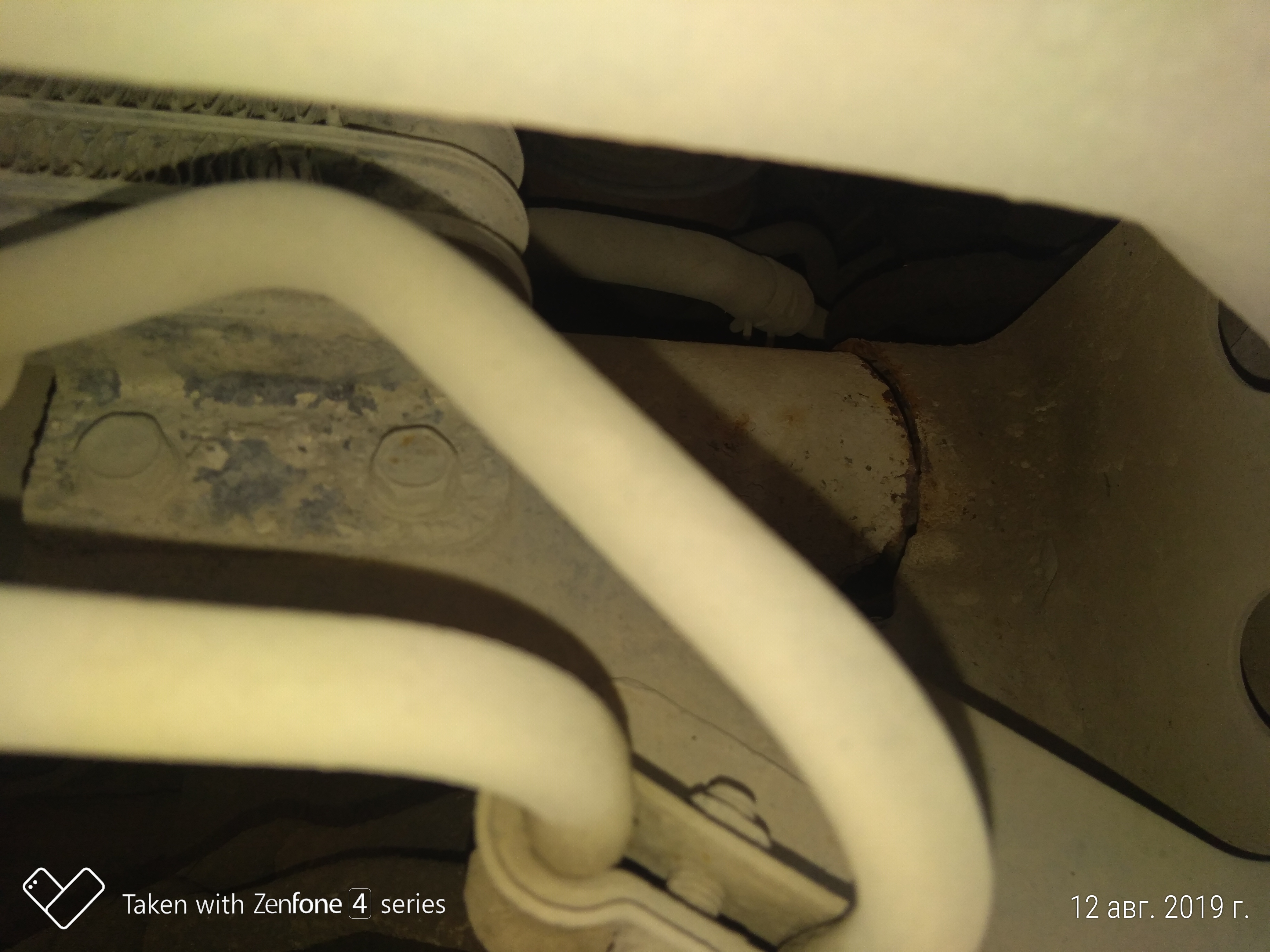

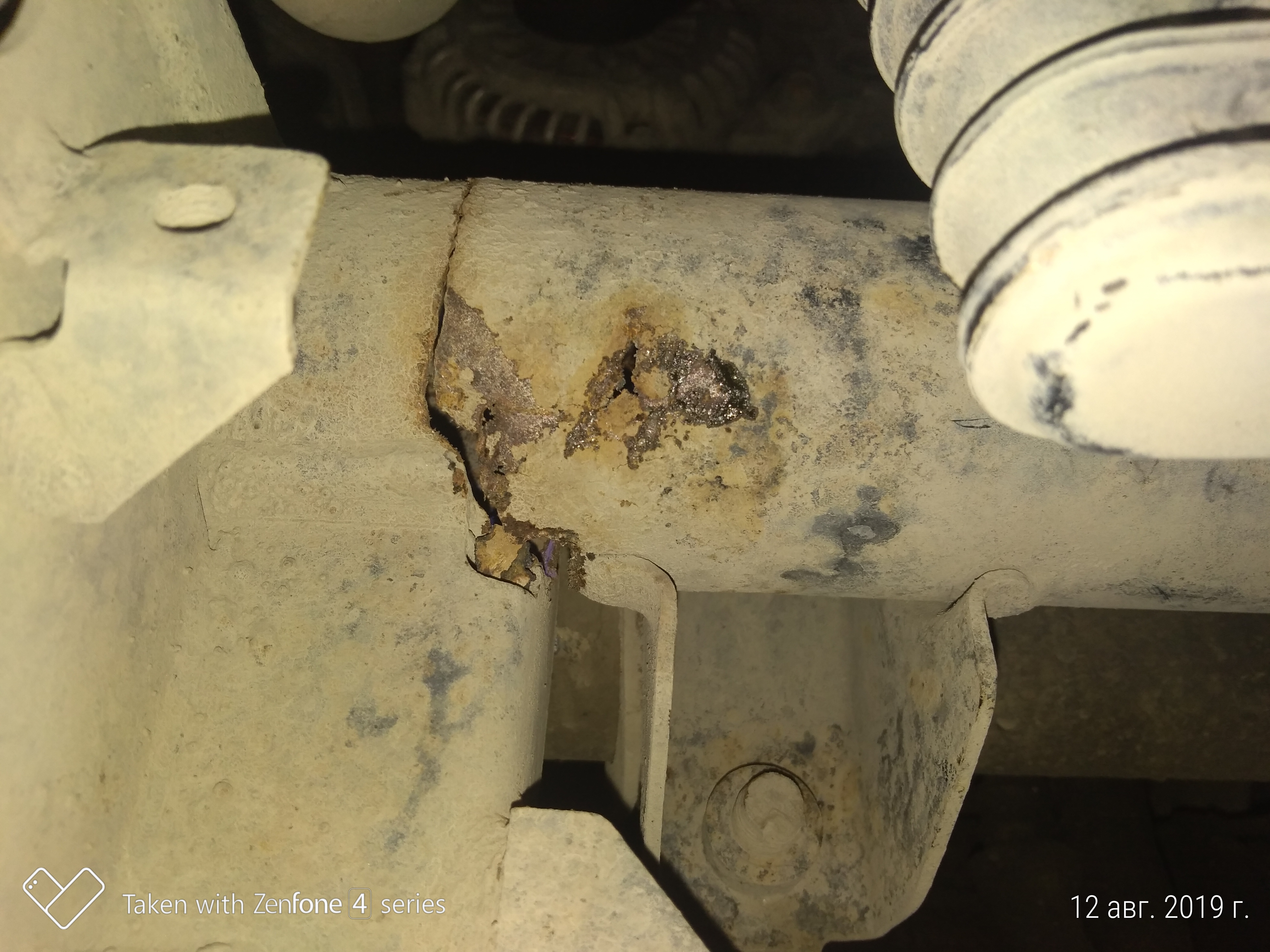

На тему ржи чтоб не создавать новую.Лопнула балка к которой рейка крепится с обеих сторон.За защитой сходу не уследиш.Глянте у себя на всяк пожарный,страшная вещь Бог не дай.

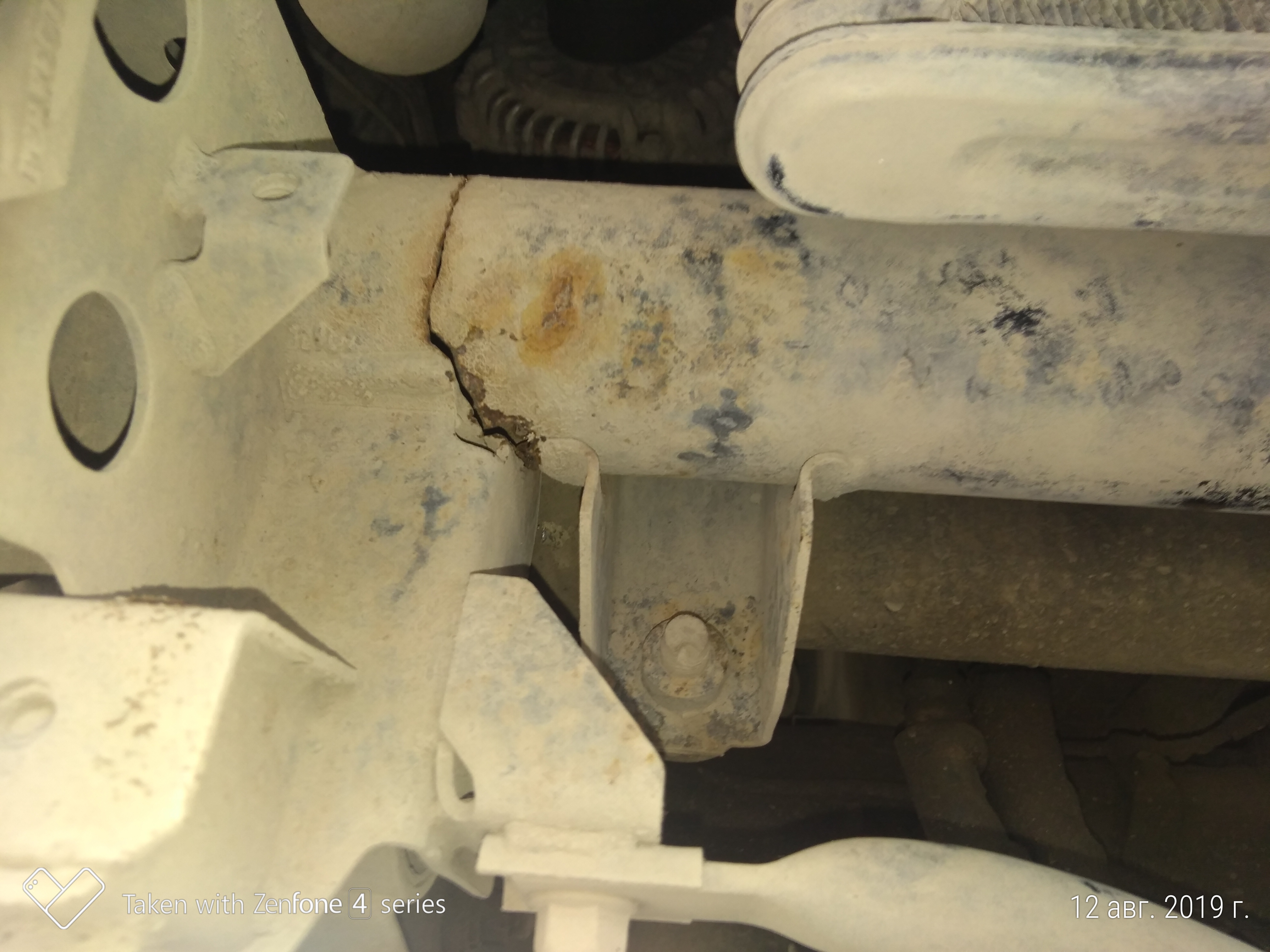

Другая сторона

Ох жесть какая!!! Это же часть подрамника?
Как произошло? Как проявляется?
rimzinger
Сообщения: 90
Зарегистрирован: 23 дек 2015, 15:32
Двигатель:: 6g74gdi
Мой автомобиль(и):: паджеро3 2000г
Откуда: нижневартовск
Поблагодарили: 5 раз
Ужасы нашего городка - лопнул рычаг на ходу
Сообщение rimzinger »
Произошло как то неожиданно,оттормаживаюсь заворачиваю на АЗС а едет она не туда куда я предполагаю,списал на колейность.Залился,выехал,вроде норм.Кинул овса,и тут ее понесло,то влево то вправо.сжал сфинктер и по тихой в гараж,а там уж под пивко разобрася че к чему.Да,ещё верхнее крепление масляного радиатора выломало,но сам не потёк.во как бывает.

Сообщение .kkursor »
Вообще руля слушаться перестаёт или что? Что теперь - подрамник под замену или этот заварить можно?
Ржа или удар?
Слушается.но неохотно,люфт руля четверть оборота,даже чуть больше.На фото уже вправлена на место. Вбил по отрезку трубы с каждой стороны,обварил.Сгнило.

Как то так

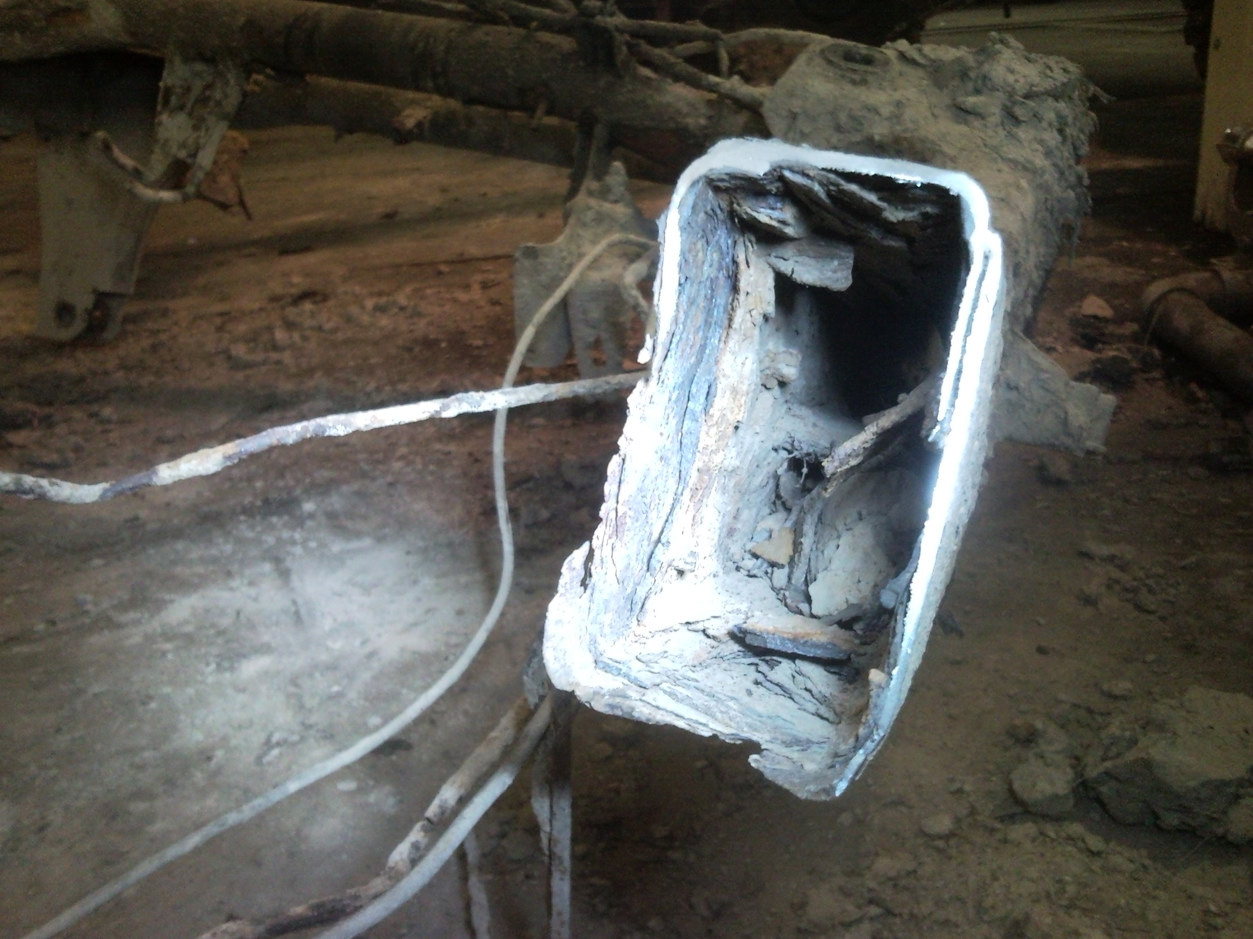

Очень полезная тема набирается, наверное модераторам стоит её перенести иль как закрепить в ветке Паджеро-3? А я пожалуй подпишусь, чтоб не потерялась. rimzinger - спасибо что отписал с фотками и описал по способу ремонта! :*THANK*:

rimzinger писал(а): 14 авг 2019, 08:47 На тему ржи чтоб не создавать новую.Лопнула балка к которой рейка крепится с обеих сторон.За защитой сходу не уследиш.Глянте у себя на всяк пожарный,страшная вещь Бог не дай.
Да уж, с торца заглянул в данную трубу, там толщина стенок 4-5 мм. как она так у тебя проржавела :=-O: была что-ли забита землёй наглухо?
ГАНС,всё верно,забита наглухо,но в тот день бура длинного под рукой не случилось,а пробивать не решился,подумал развалится обще нах, выберу время почищу а по уму так с распила буду брать т.к. очки под развальные болты ещё разъё....всё одно к одному :*VICTORY*:

Сообщение ГАНС »
Ну понятно, я так и подумал, что забита была, потому и сгнила, там реально такая трубень по толщине, что она всю машину пережить может, если конечно внутри постоянного болота не будет ::-D: как в твоём случае. В свою с торца внутрь при снятом колесе заглянул, там даже намёка на ржавчину нет, ну и соответственно она чистая у меня.
