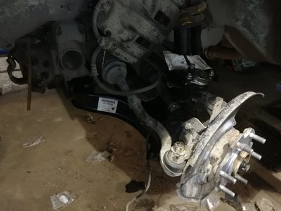

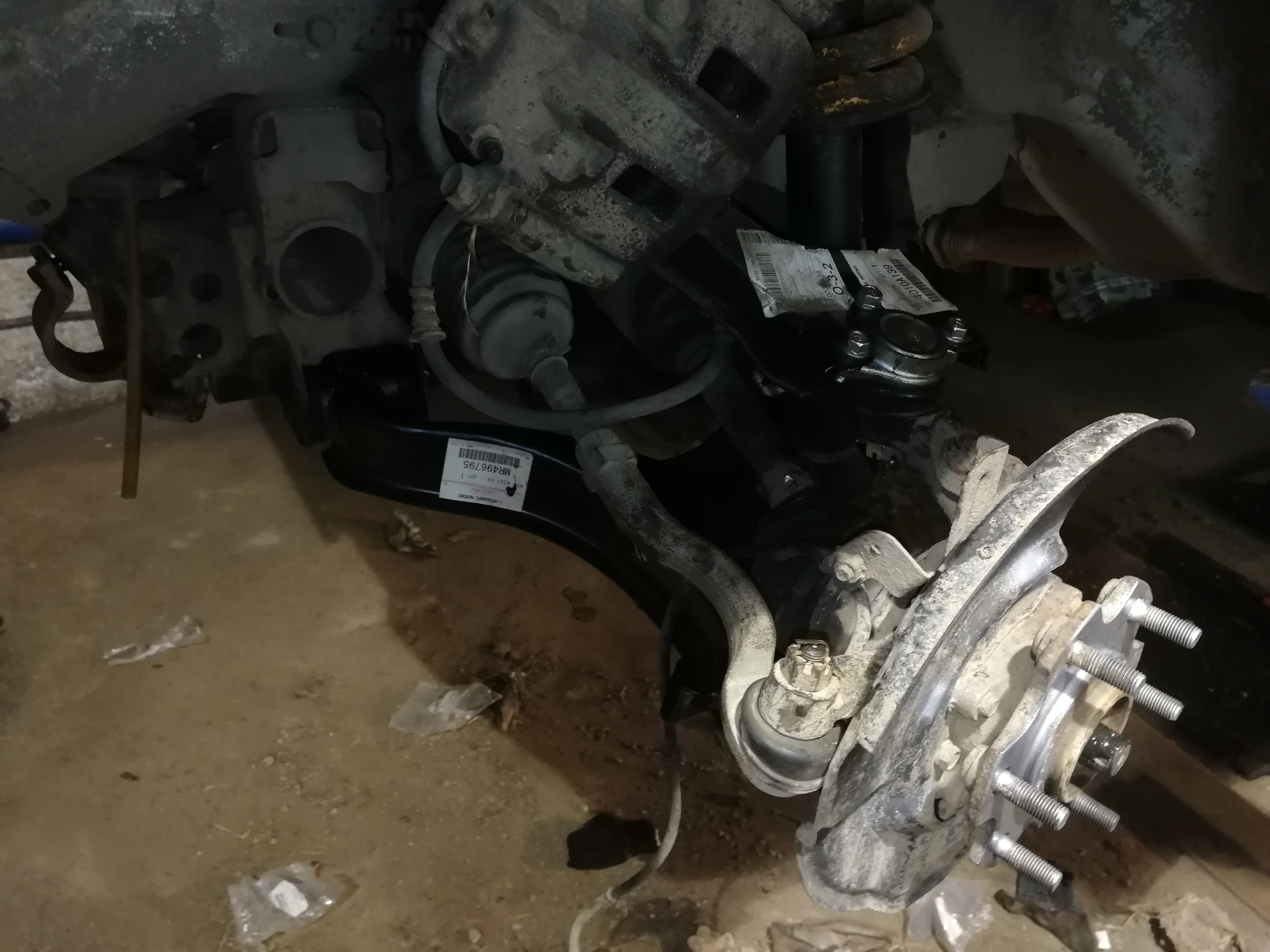

Неделю где-то стал замечать мотание при торможении. Думал может суппорт подклинивает какой.
Ударил на прямой дороге тормоз в пол. АБС, затем удар и резкий рывок вправо. Чудом не втемяшился в отбойник, машину поймал.
Думал мож колодка в клин встала. Обхожу машину - и вижу это:
Взгляд внутрь - и звезда в шоке:
Как хорошо, что проблему со сход-развальными болтами сзади я решал полной заменой рычагов на новые... Передние нижние тоже лежали и ждали своего часа. Дождались вот. Пришлось экстренно дозаказать ещё и верхние, новые же.
Вроде больше без повреждений обошлось. Вырвало привод из редуктора, но говорят он защёлкивается и на место встанет без проблем.
Вот ещё проблема с задними сход-развальными рычагами.

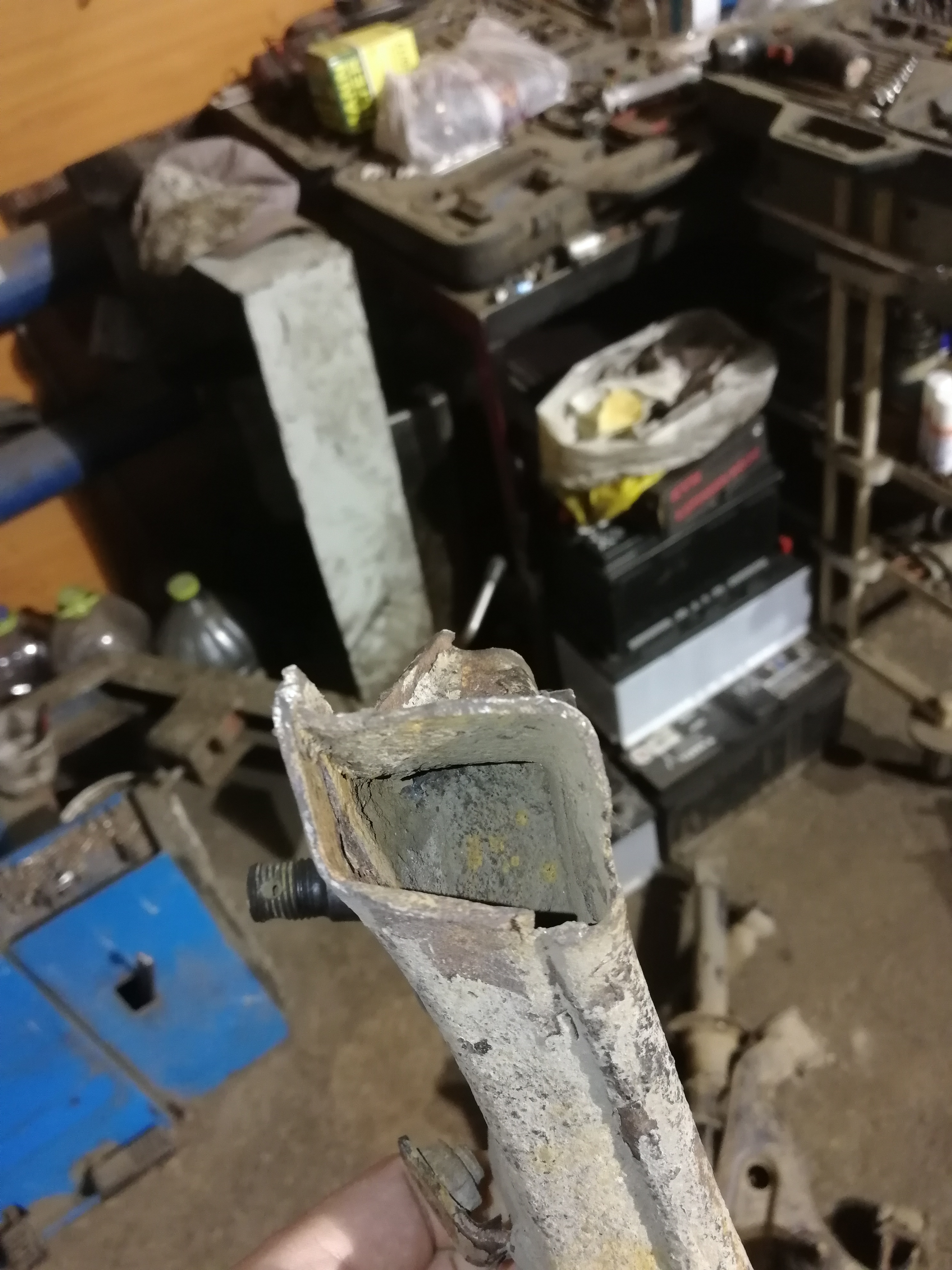

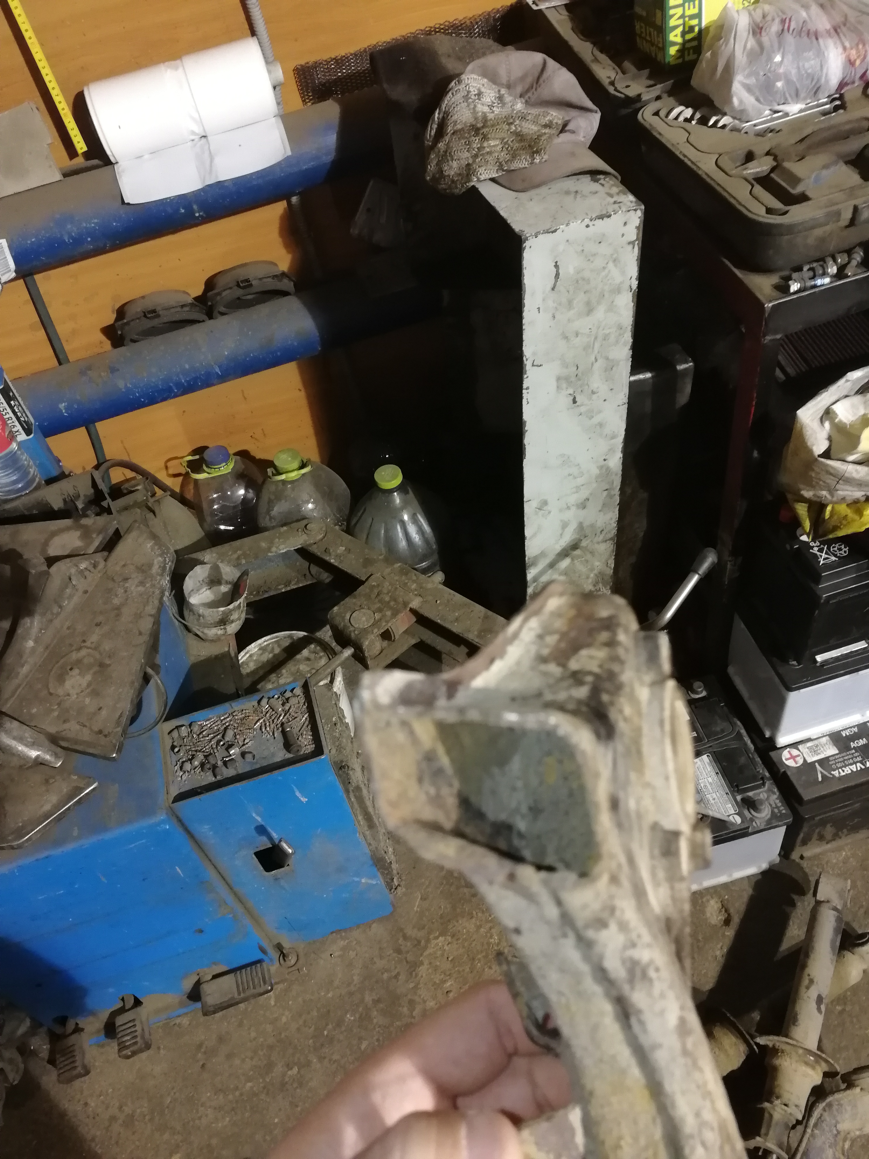

Если приглядеться к трещине, то видно, что лопнувший этот рычаг был давно. По крайней мере половина толщины разлома старая, грязная и ржавая.
Надо задние нижние рычаги с пристрастием осмотреть - они старые остались. Все остальные заменены на новый оригинал. Да, дорого. Но я манал такие развлечения...

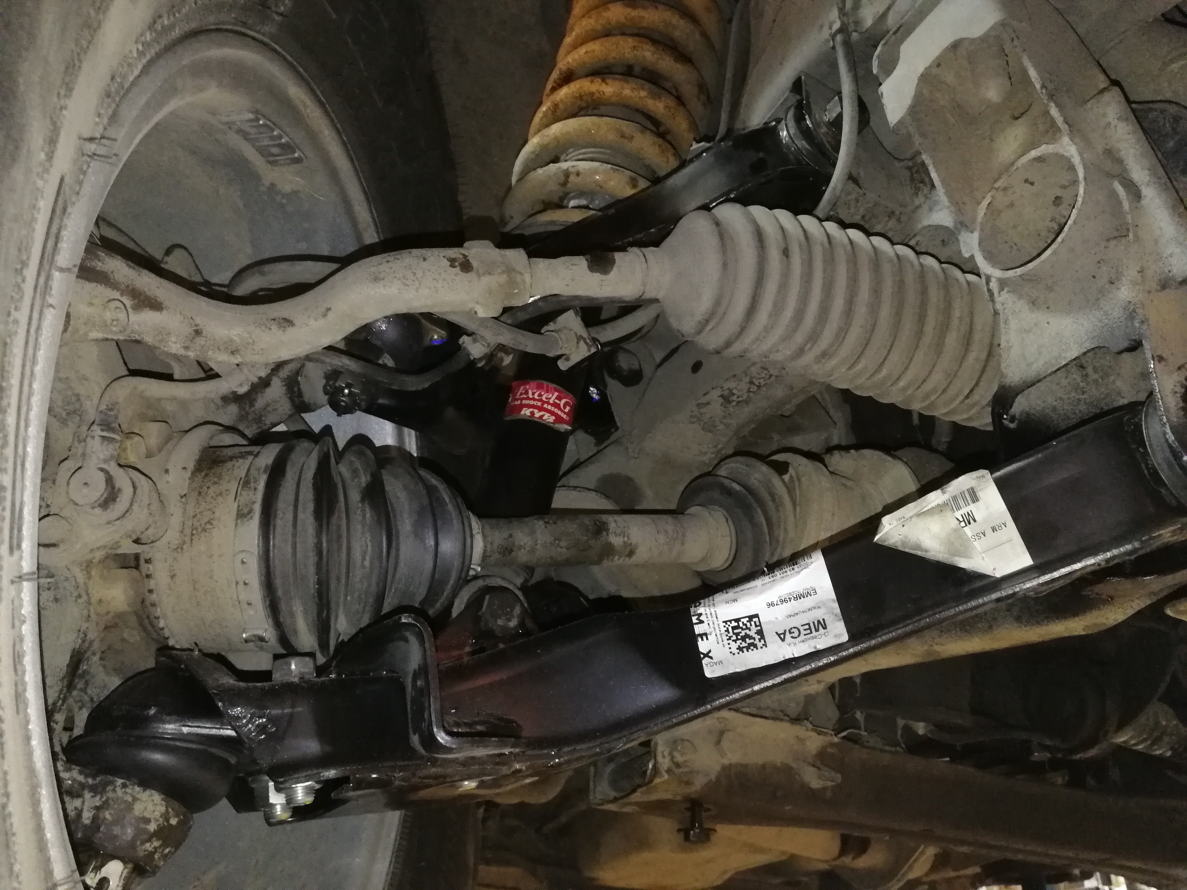

Ну пружины поменяны уже на +2".
>Не зря сайлентблоки с рычагами в оригинале в сборе идут
Во-во. Мне знакомые говорят, что я дурак и переплатил много денег, восстанавливая регулируемость развала заменой рычагов в сборе на новые оригинал.
А теперь я могу им показывать страшные картинки и, ехидно ухмыляясь, говорить, что дураки как раз они. ¯\_(ツ)_/¯

>.kkursor, купи ты в будущем комплект оригинальных рычагов с Владивостока, с разборки свежепривезенной машины Р3 или Р4, без пробега по РФ.
А зачем? У меня ж все рычаги теперь новые оригинальные. Кроме нижних задних, но их проверяли - там всё ок. А спереди вообще вся подвеска теперь новая оригинал. Теперь забыть можно ещё лет на 15
>я себе 2 задних верхних рычага купил по 1700р./штука. новье! продавец божился, что машина больше 20000 не прошла. сайленты - вообще просто загляденье.
Задние верхние обошлись в 6 с чем-то. Продольные - где-то полторашку за штуку. Спереди каждый 6-7к.
