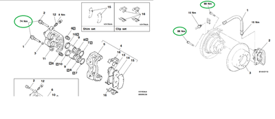

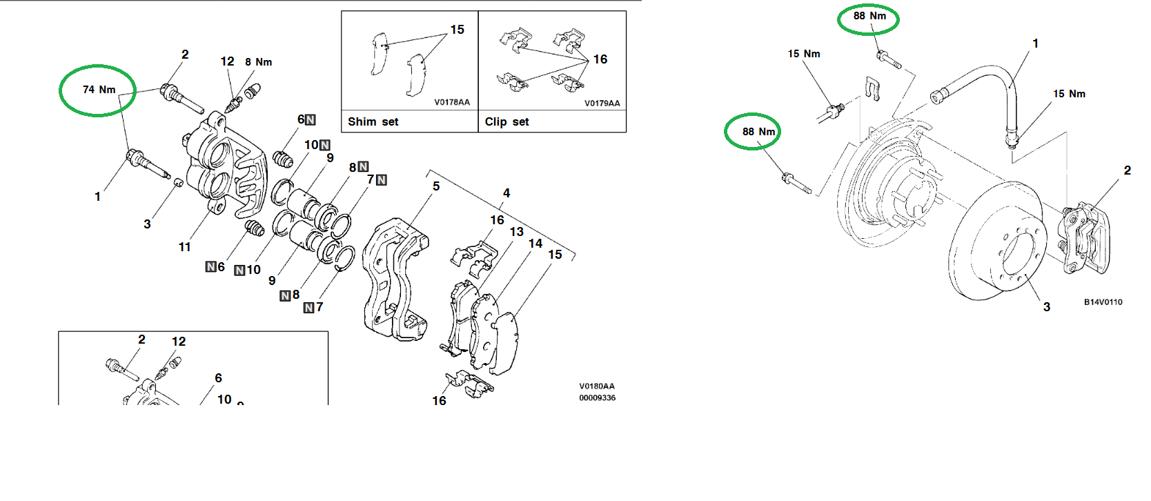

gelo1 писал(а): Добрый день! Не могу понять..... Направляющие 44 НМ, а 2 болта скоб с какой силой давить?
То по инструкции вижу только 88 нм на болты крепления переднего тормозного.... Для заднего аналогично?
127 Н.м.
Если же нет конкретного указания на момент затяжки резьбового соединения, тогда момент берется из таблицы в соответствием с маркировкой болта и его размером.

Вот спасибо, не знал. http://manual.pajero4x4.ru/?wpfb_dl=11189 нашел манул по тормозам.
Интересно, что в каждом мануале по разному.

gelo1 писал(а):Вот спасибо, не знал. http://manual.pajero4x4.ru/?wpfb_dl=11189 нашел манул по тормозам.
Да бывают, различия.
Лучше придерживаться оригинального английского варианта, хотя и оригинальный мануал менялся с годами.
Я у себя затягивал 127 Н.м. и нормально, хотя и 88 Н.м. я думаю держать будет.
Некоторые бывает от руки затягивают на глазок, и ничего суппорт не отваливается :)

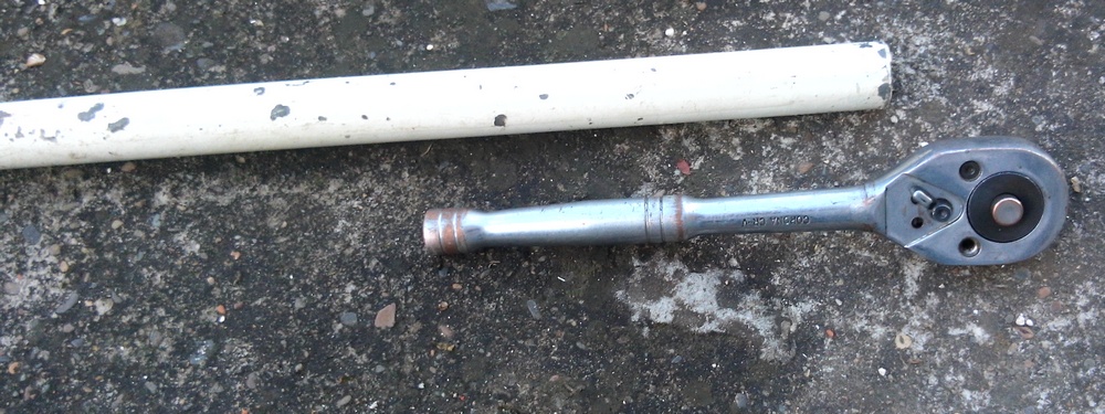

Ну молотком по трещотке бить это явно перебор ::-D:
Я для таких случаев имею усиленную трещотку и кусок метровой трубы.

vadym писал(а):усиленную трещотку
с чего ты взял, что она усиленная?

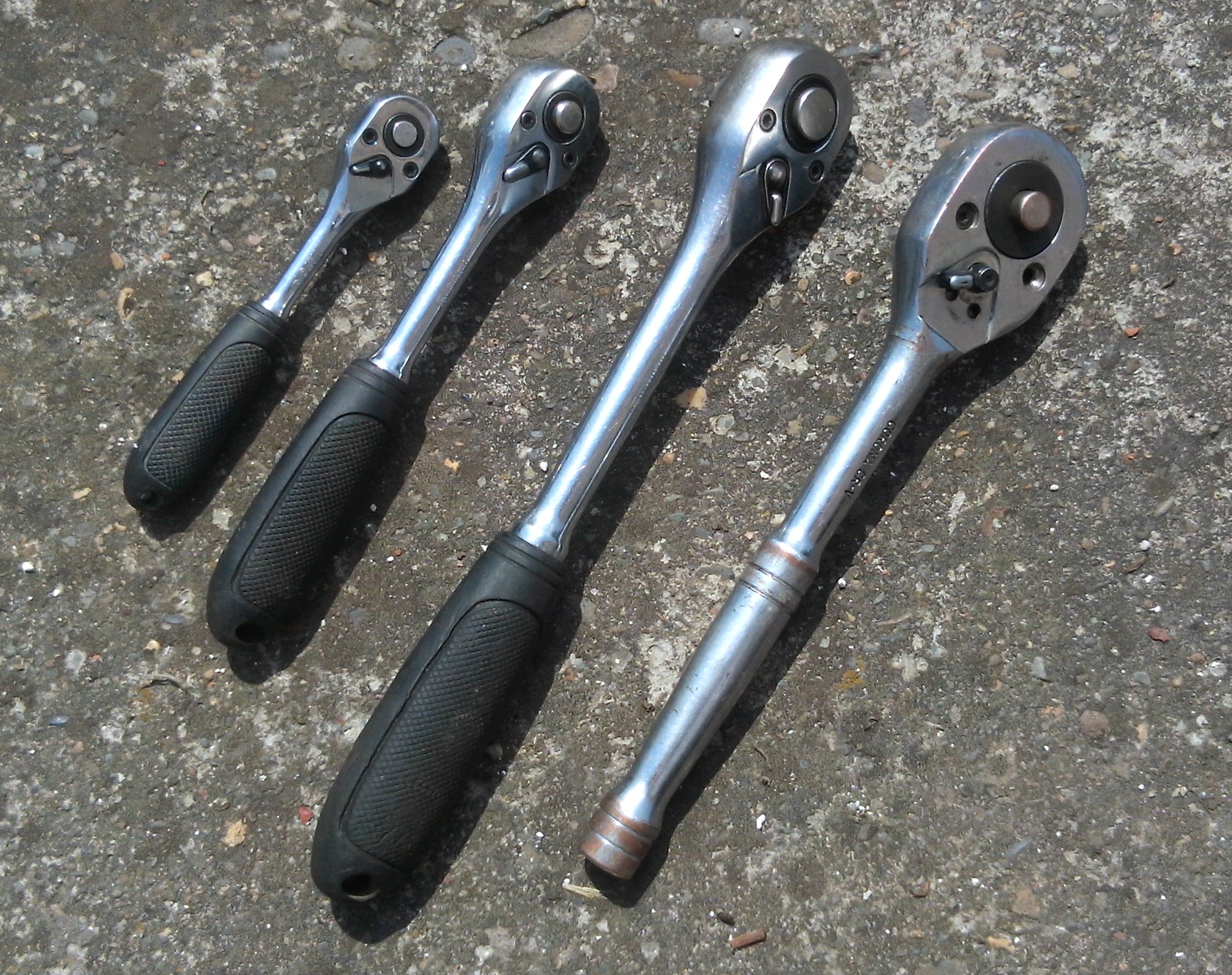

Потому, что остальные мои трещотки (yato) явно слабее и не приспособлены под трубу, а эта срывает все подряд, лишь бы головка не треснула.
А так думаю существуют и более крепкие.

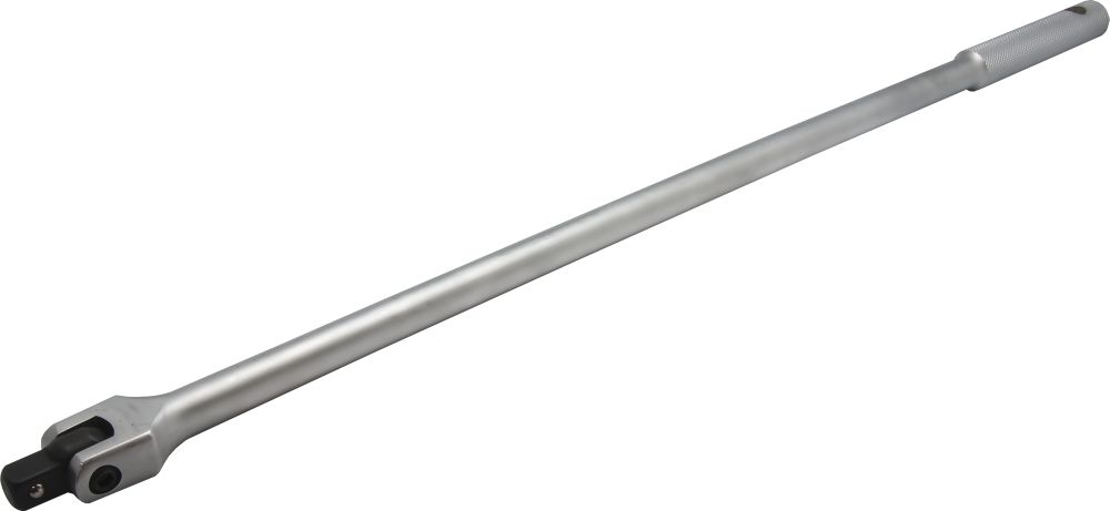

Зачем извращаться? Шарнирный вороток рулит, продаётся разной длины :)

Вещь. Нашел старый инструмент в гараже после уборки (забыл про него) лет 10-12 назад папа отдавал. Крепкие головки, кучу накидных ключей все ссср).
Обрадовался

Podzemshik писал(а):Зачем извращаться? Шарнирный вороток рулит, продаётся разной длины :)
Да класная вещь, надо будет прикупить, а если на него еще и трубу надеть, то можно и машину перевернуть :*CRAZY*:
