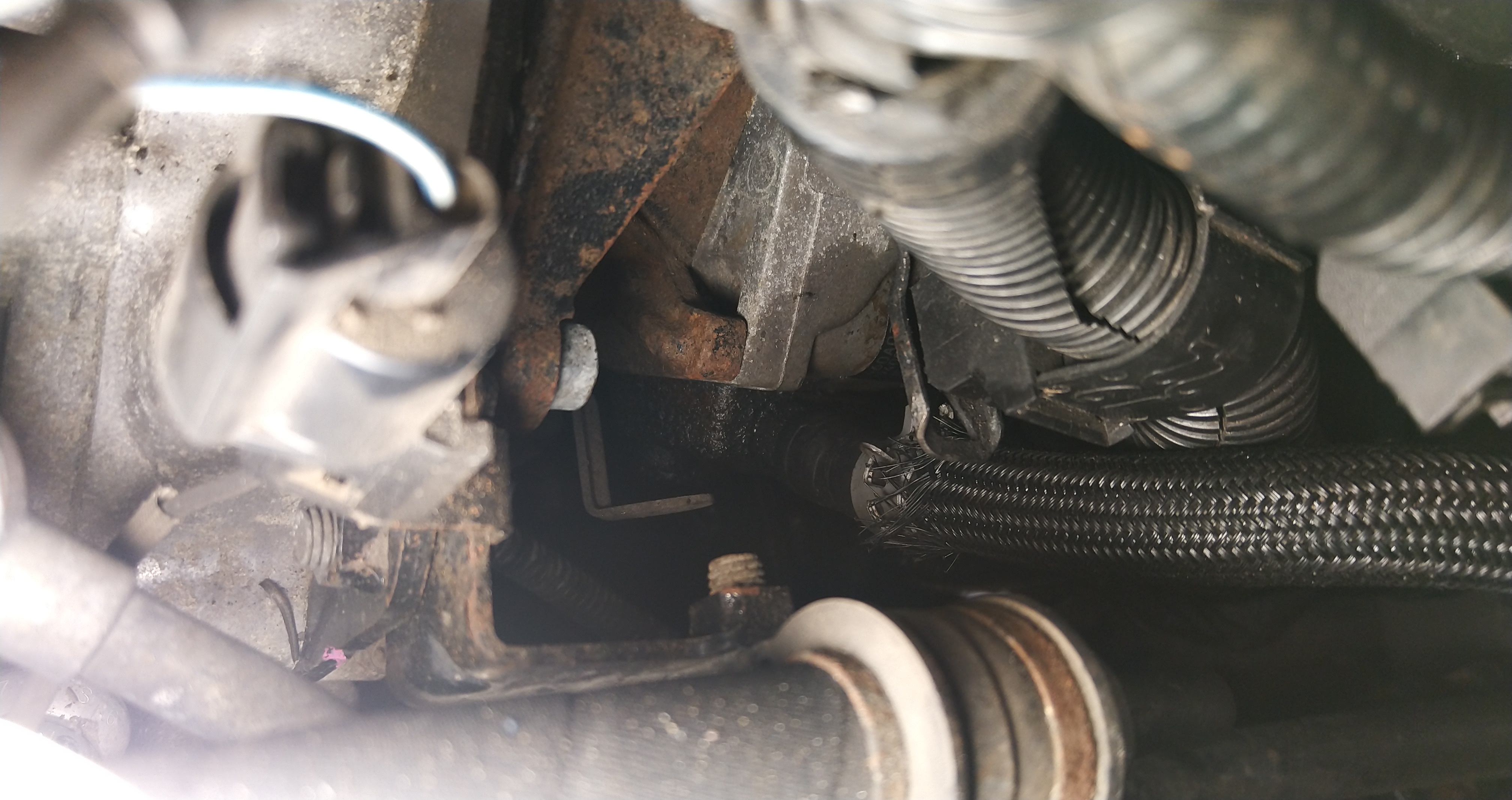

Приоткручевал с рампы среднюю трубку, на ключ, еле еле брызгало.Дело в том , давление там не маленькое, и не должна ли загладить все соляркой
Открутил трубку от насоса и подсоединил шланг, вообщем дабы посмотреть качает ли насос

Помогите разобраться ,что с машиной , вторую неделю без колес, живу за городом, вызвать кокого нить шарлатана , который сорвёт денег за приезд и не сделает ни какого вердикта ,тоже не вариант. Откуда в в масло может попасть солярка, и куда копать дальше??

На видео синий шланг одет на выход насоса. Тот что на рампу?

Да, трубка которая от насоса до середины рампы, я её снял и одел на штуцер насоса шлонг

Нормально она качает.
Форсунки какие поставили?

В виду непредвиденных обстоятельств, Форсуки поставил те которые и стояли + одну заменил подобранную под мои

В Ваших тестах нет показаний сколько сливается в обратку.
Если это значение завышено, Вы мотор не заведёте.
Попробуйте с бензином. Может на оборотах будет работать.

С бензином можно поподробнее, ещё говварят что можно с палиролью понели(как то стрёмно), а вот почему уровень масла ростёт ?аж страшно? В обратку льют три, больше нормы( ::-X:

bbudd писал(а):С бензином можно поподробнее, ещё говварят что можно с палиролью понели(как то стрёмно), а вот почему уровень масла ростёт ?аж страшно
Бензин, просто в трубу после воздушного фильтра.
Как проверяли уровень масла, за какой период времени вырос уровень и на сколько?

Как всё собрал, заменил масло, после того как прокачал п(было почти уровень, поле стало на мм2.5 больше), качал долго 2 акума посадили
