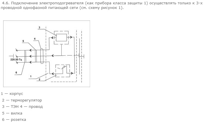

Не надо изобретать велосипед... ::-D: Как заземлить авто, надеюсь, сами догадаетесь...
http://www.xn--55-6kcajt1cpvihe.xn--p1a ... 0%BB%D0%B8
Вангую: следующий пост будет - "Инструкции пишут дураки для дураков" ::-D:
