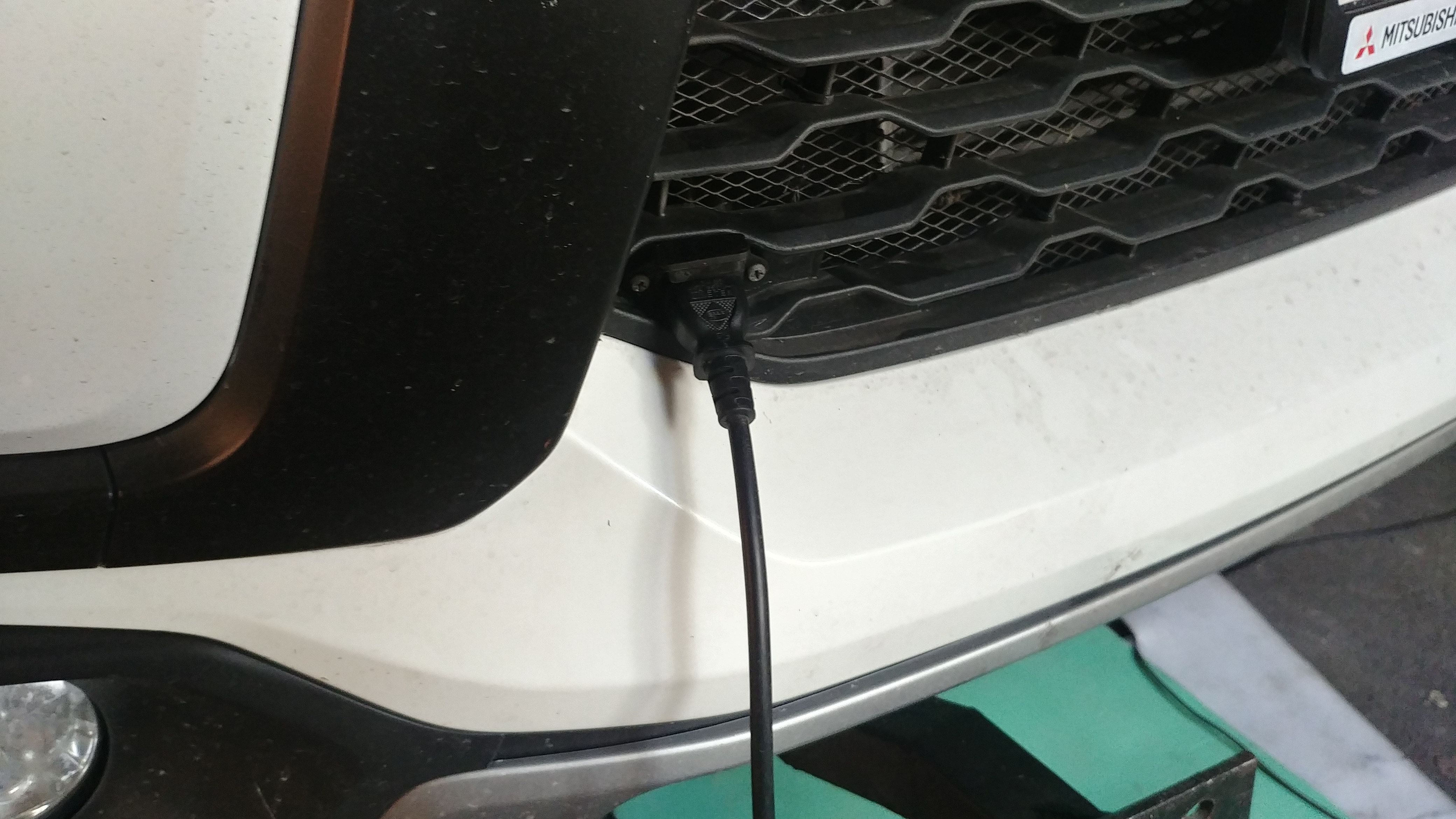

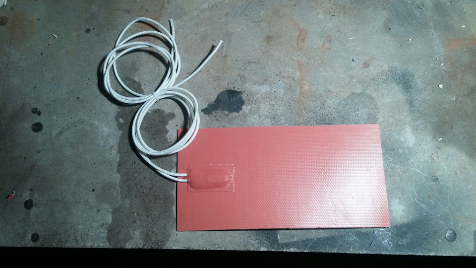

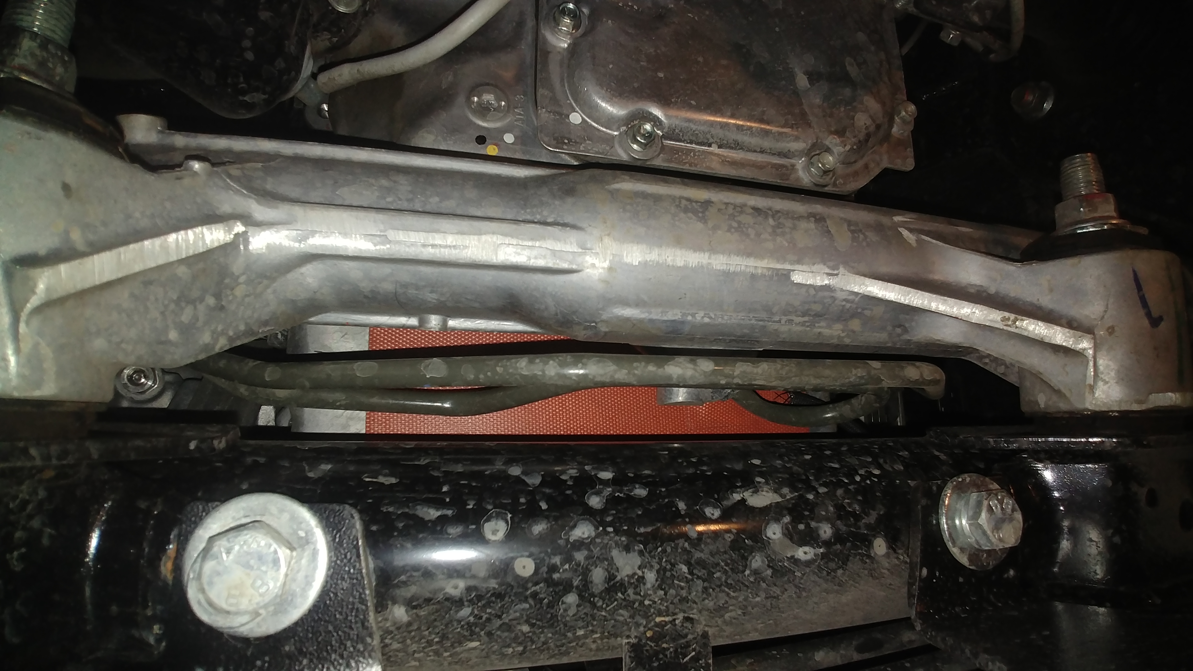

пошет тем же путем как и на Тойоте Хайлакс своем. пластырь термоэлементом. термореле встроеное.
все прекрасно себя зарекомендовало. прадаван провереный. на третью машину у него беру.
https://www.aliexpress.com/item/100x200 ... 53465.html
краткая х-ка
мощность 500вт
температура оключение +70 включение +50.
3М скотчь качественный. установка вместе с электрикой , снятием защиты и гофрой от силы часа два...
приклеивается на мертво. доп купил розетку с крышкой разЪем как на УПС от ПК..
краткая х-ка
мощность 500вт

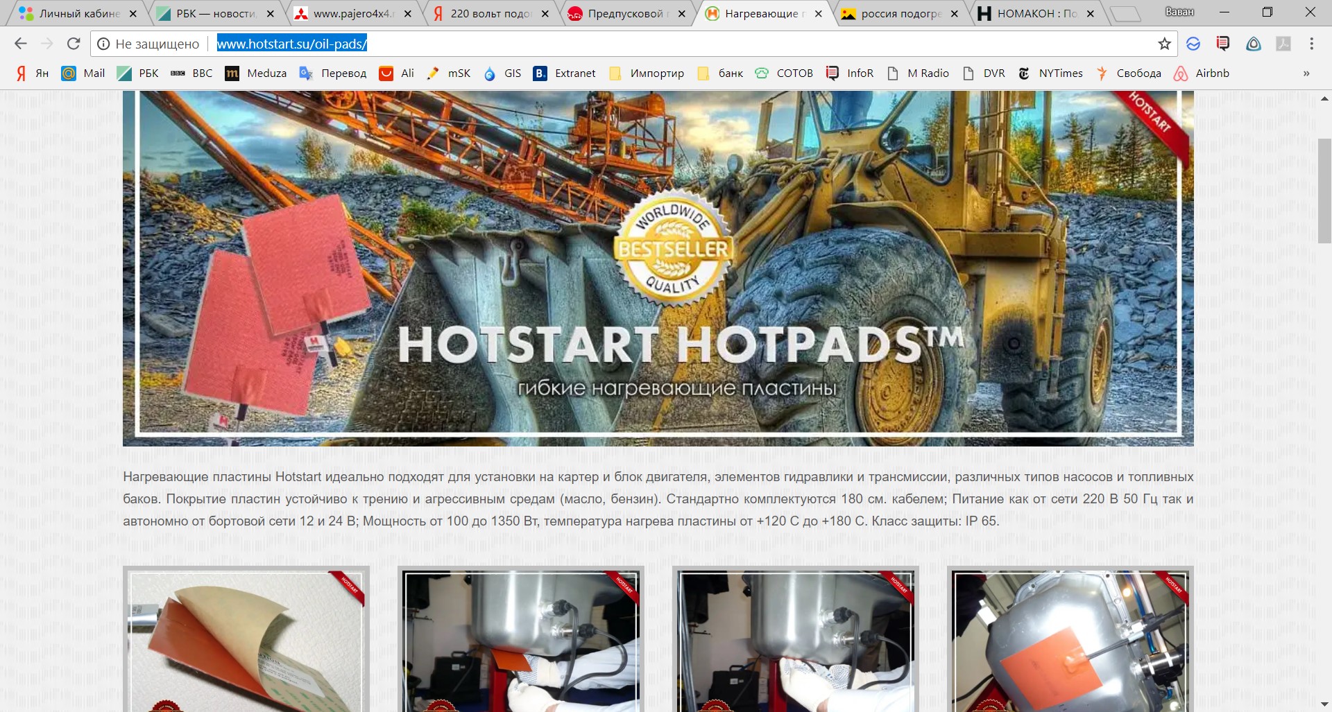

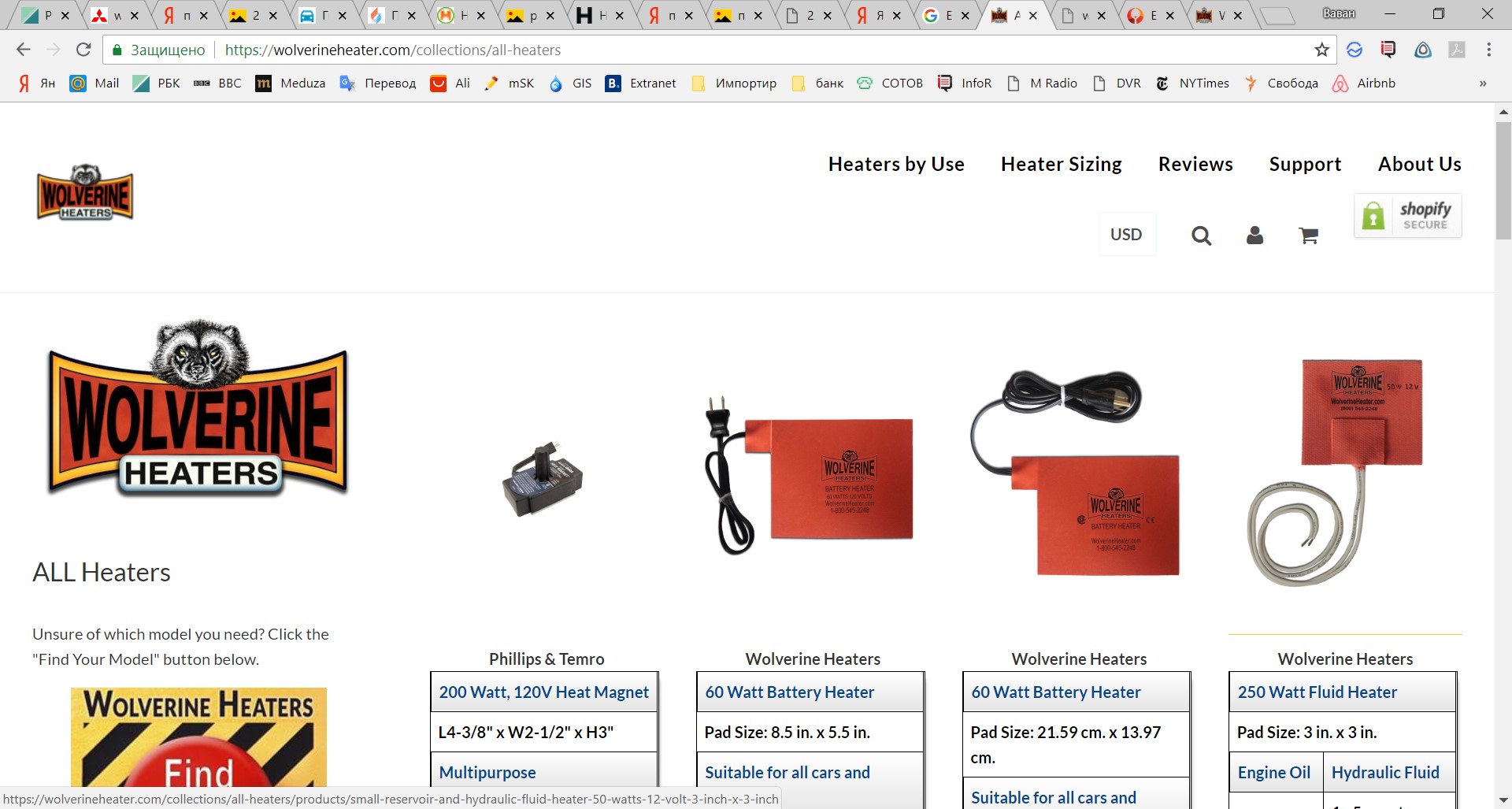

слишком "грамотным" и "умным" поведаю.. норильск АТП греют точно такими подогревателями.. далее, первое папавшиеся, http://www.hotstart.su/oil-pads/
далее тот же Номакон. известная контора.. идите к ним на форум .. попозорте и попугайте их)) интересно как они вас пашлют всад? или нет?
приблуда известная очень давно. и пользуется большим спросом как в автотрнспорте, 3Д принтерах пищевой промышленности
ГАЗО-НЕФТЕ ДРБЫче.. )) подогрев трубопроводов... можете там пойти попугать пожарами)))
кавырять для кого то и кому то что то доказывать - нет времени, и желания
интернет кому интересно сами найдите. сам видел.
и мой личный опят в Тойота Хайлакс с 2015 года. три зимы все великолепно))
так же.. ненавистная многим Америка))
wolverineheater.com
известная фирма ставят на американские большие автомобили.. можете пакавырять форум Тахома например
wolverineheater.com
