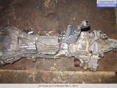

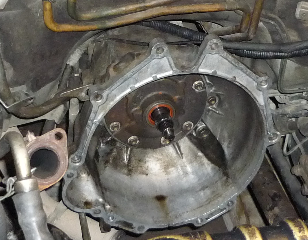

Чё-та заинтриговали вы меня с этим сапуном...
Проблем вроде нету, но так, хоть знать, где находится... :)
На этих фотках его можно разглядеть?

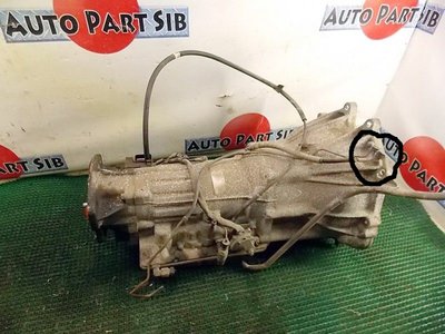

Re: УВЕЛИЧИВАЕТСЯ уровень масла в АКПП V4AW2

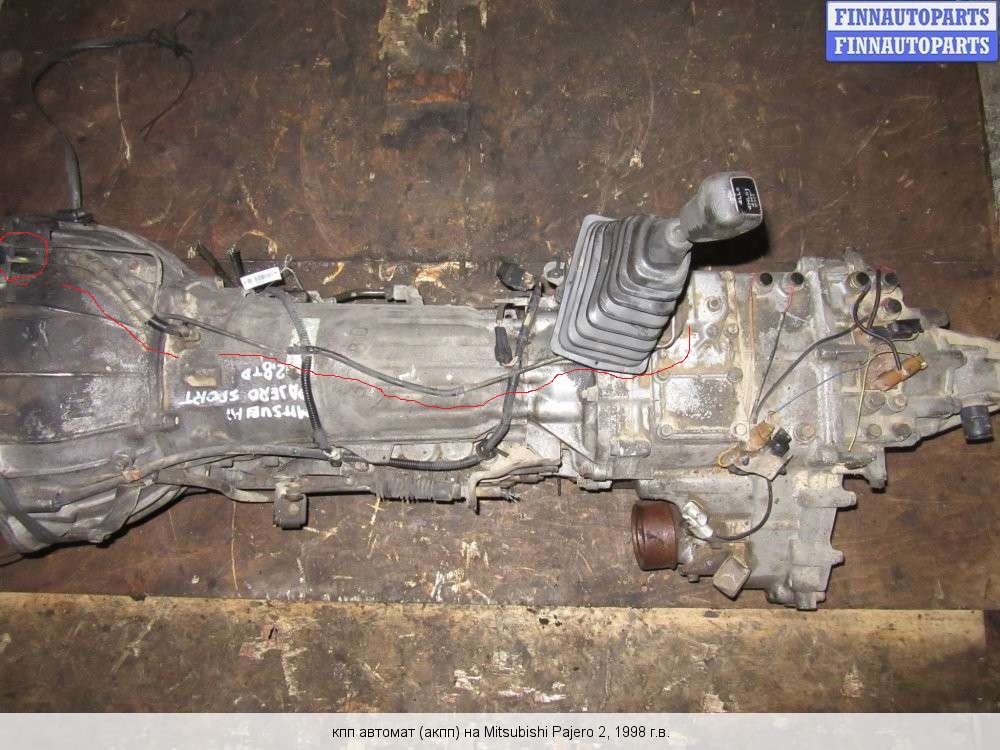

Вот фото коробки, в красном кружке выход сапунов в моторный. кОРОБОЧНЫЙ ВХОДИТ ОКОЛО КОЛОКОЛА, РАЗДАТОЧНЫЙ ДЛИННОЙ ТРУБКОЙ К РЫЧАГУ УПРАВЛЕНИЯ.

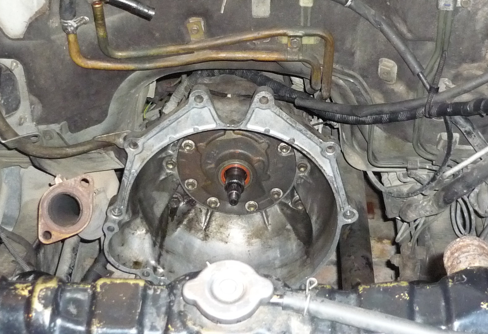

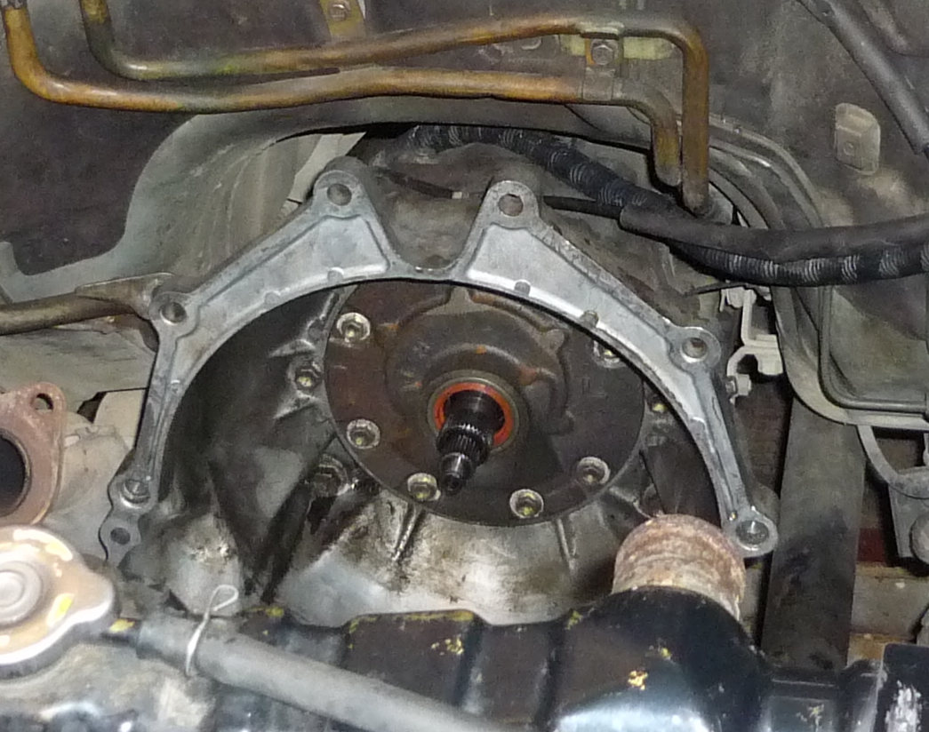

Сообщение colt1911 »

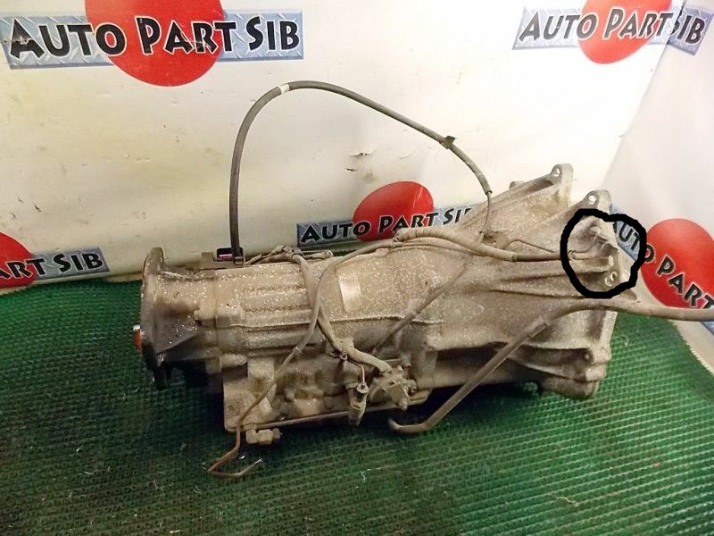

Я вчера в интернете из каталога и по фото АКПП для левого руля нашел этот сапун. Вечером пошел глядеть его под капутом и его там не обнаружил. Сегодня днем еще раз смотрел. У меня его нет. Точнее он есть (наверно) но он не прикручен к верху колокола. (его наверно не стали прикручивать из-за неудобства монтажа или забыли). Я понял что, примерно, этот сапун состоит из штуцера, вкрученного в коробку, на этот штуцер , хомутами, закреплен шланг, а на конце шланга находится, крепление и пробка, которые должны находиться в моторном отсеке. Причем у левого руля, если открыть капот и смотреть на мотор, будет слева, у правого руля справа (т.к. у меня левый руль , то за праворульный автомобиль это только мое предположение)

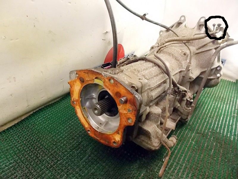

вот он в черном круге....

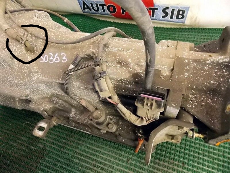

тут тоже обвел сапун....

Сообщения: 20472
Благодарил (а): 101 раз
Поблагодарили: 1353 раза
Абсолютно в дырочку ::-D: это и есть он
colt1911
Сообщения: 86
Зарегистрирован: 22 мар 2013, 10:15
Двигатель:: 6G72, 12 клап. 150 л.с.
Мой автомобиль(и):: Паджеро 2 1993 г. V43 АКПП
Откуда: Самара
Благодарил (а): 14 раз
Поблагодарили: 7 раз
вот где берет начало сапун-невидимка на коробке.... (то же в обвел)
