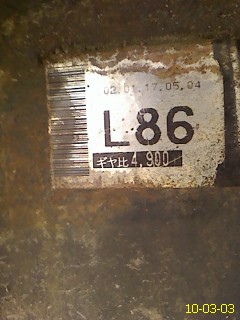

Сообщения: 174
Зарегистрирован: 21 янв 2010, 23:25
Re: Montero Sport - Блокировка заднего диф?
Сообщение pnevmohod »
странно у меня стоит дифференциал 4.9 получается от дизеля?
задний диф.jpg (23.37 КБ) 1795 просмотров
Mitsubishi Моntеrо Spоrt, LS,2002, АКПП, AWD, 3 литрa, пневмоподвеска, Беркут R 20 стационарно, пневмогудок

pnevmohod писал(а):странно у меня стоит дифференциал 4.9 получается от дизеля?
А я так понимаю, по твоей наклейке, он вообще 2004го года у тебя .... Хотя ХЗ :)

pnevmohod
Сообщения: 174
он еще и на 10 болтах походу можно воткнуть от 2 пыжа жесткий блок?
