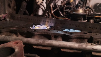

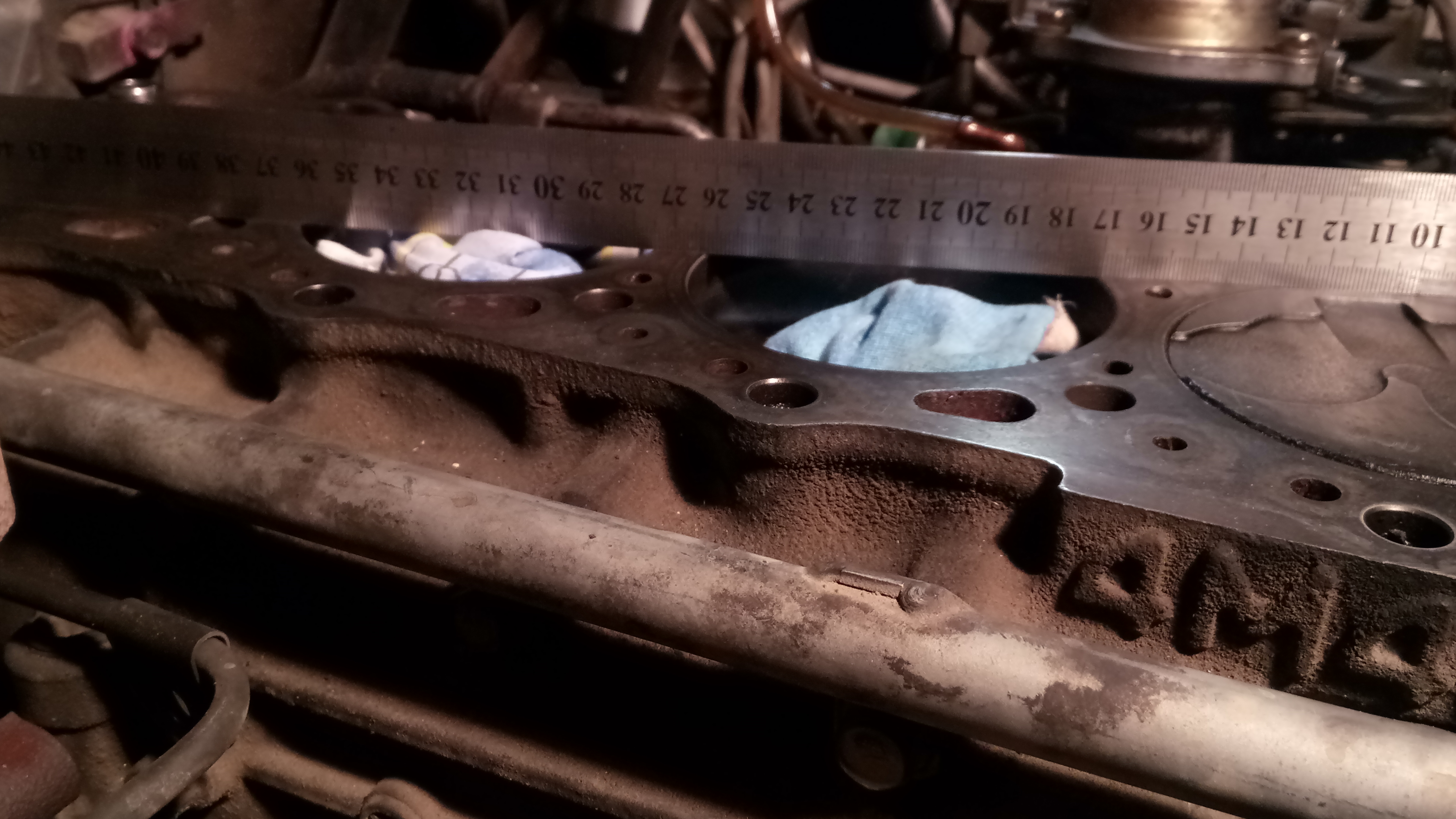

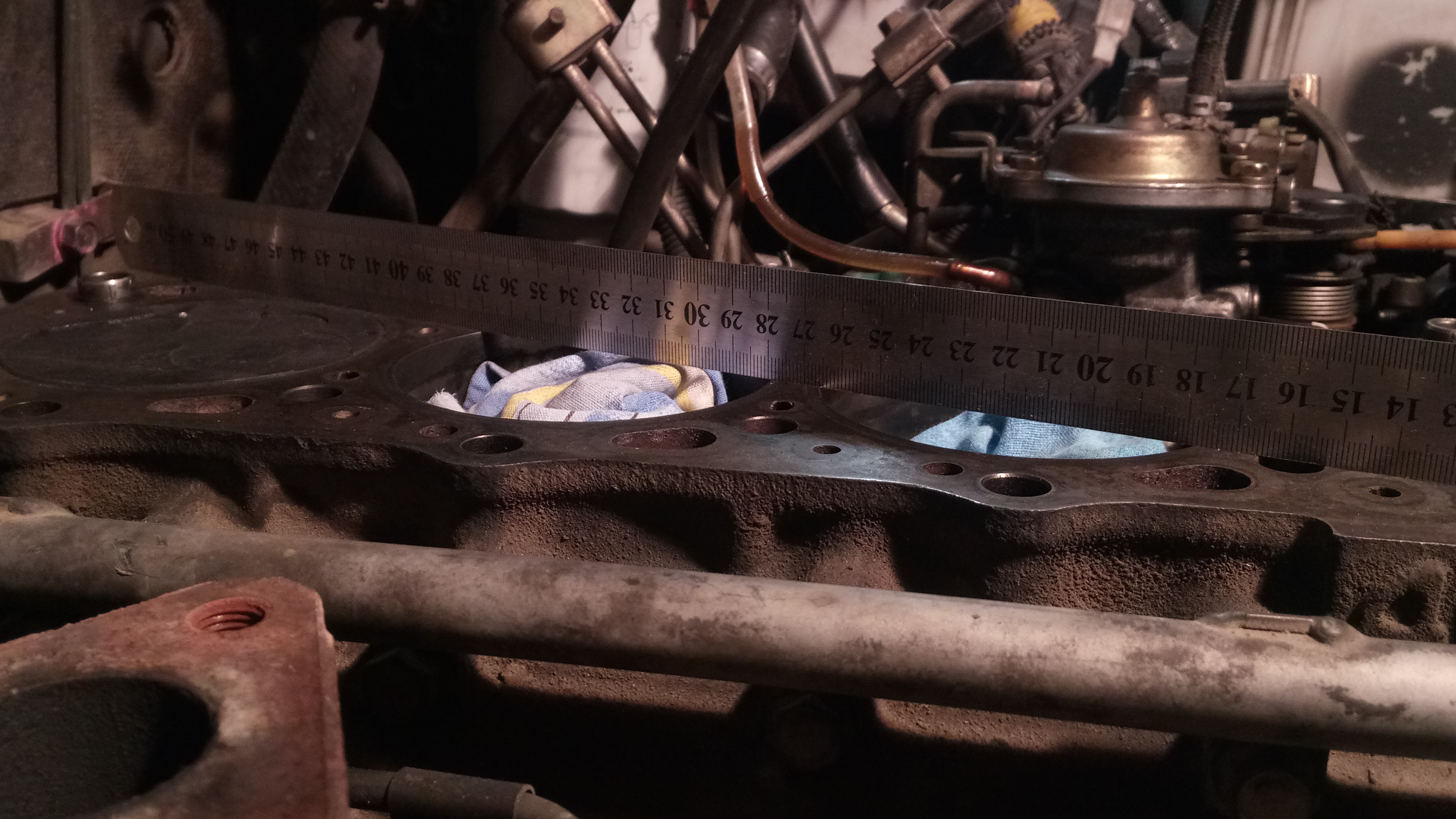

не вижу диагональной проверки плоскости на фотках... Ну и с болтами то что в итоге?

OkoshEEchko писал(а):не вижу диагональной проверки плоскости на фотках... Ну и с болтами то что в итоге?
Вот вам диагонали :) .А болты что ,болты как болты ,без особых отличий, вот приедут новые тогда и сравню. :*DONT_KNOW*: :;-):

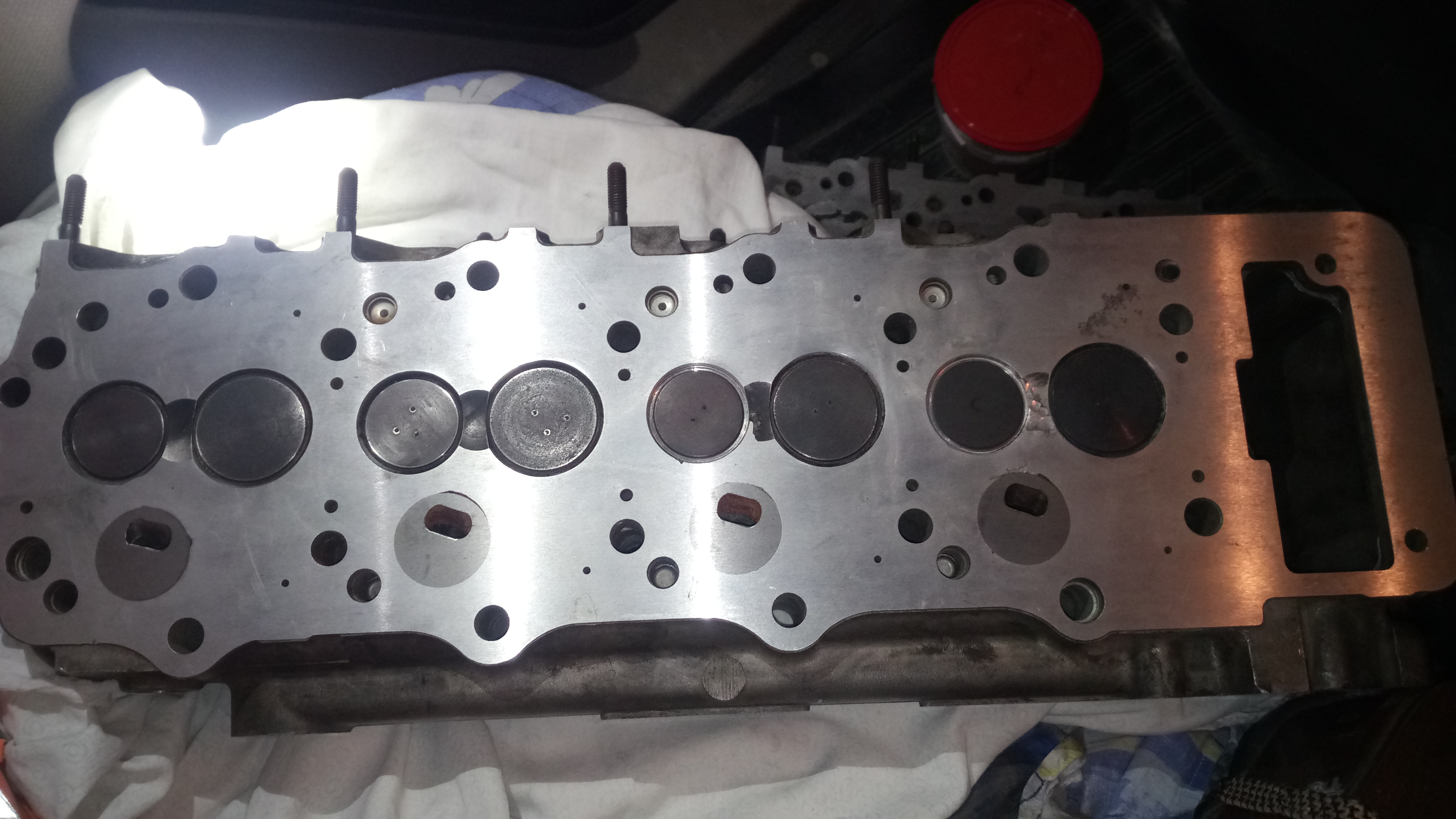

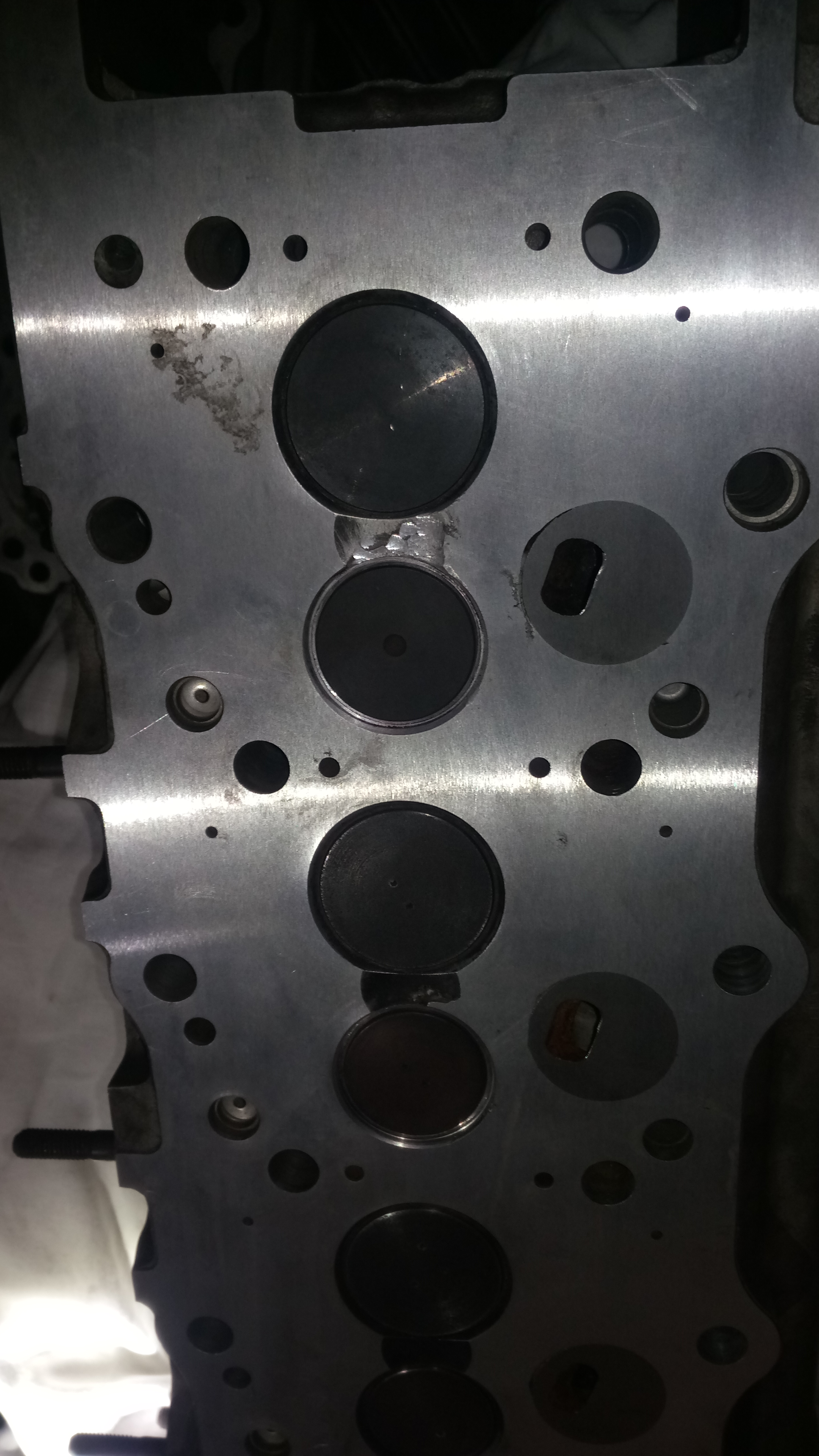

Если старые болты вытянуты, то отличия будут... из личного опыта, на 2lt своем видел растяжение болтов на 1,5 мм. в связи с чем по неопытности и нахлебался горя в свое время, прокладку раза 3 менял...(дела давно минувших дней придание старины глубокой...). Если при опрессовке ГБЦ ничего не найдут, шлифуйте однозначно, судя по фоткам присутствует коррозия в области каналов охлаждения, и продавливание плоскости в области прилегания прокладки к гильзе. И одна форкамера судя по всему треснувшая...?

При более внимательном рассмотрении обнаружил трещины во всех форкамерах. на голове что менял весной такого не было.И ещё один косяк горе-мастера нашел: непоставил маленькие шайбочки под форсунки ,новым распылителям конец.Может и форкамеры из-за этого перегрелись? :*SCRATCH*:

Да уж :*SCRATCH*: реально там у вас народ "расслабленный" и работать не хочет, от многих знакомых слышу которые туда перебрались, что прям обалдевают от местного отношения и менталитета ::-D: . То, что форкамеры с трещинами плохо, но не критично и допустимо если при опресовке головка не продуется, то ставить можно. Если, что, то есть контакты человека который занимается и главное понимает в этом ::-D: у вас там разборкой правда делик, но там тоже чМосорок стоит.
