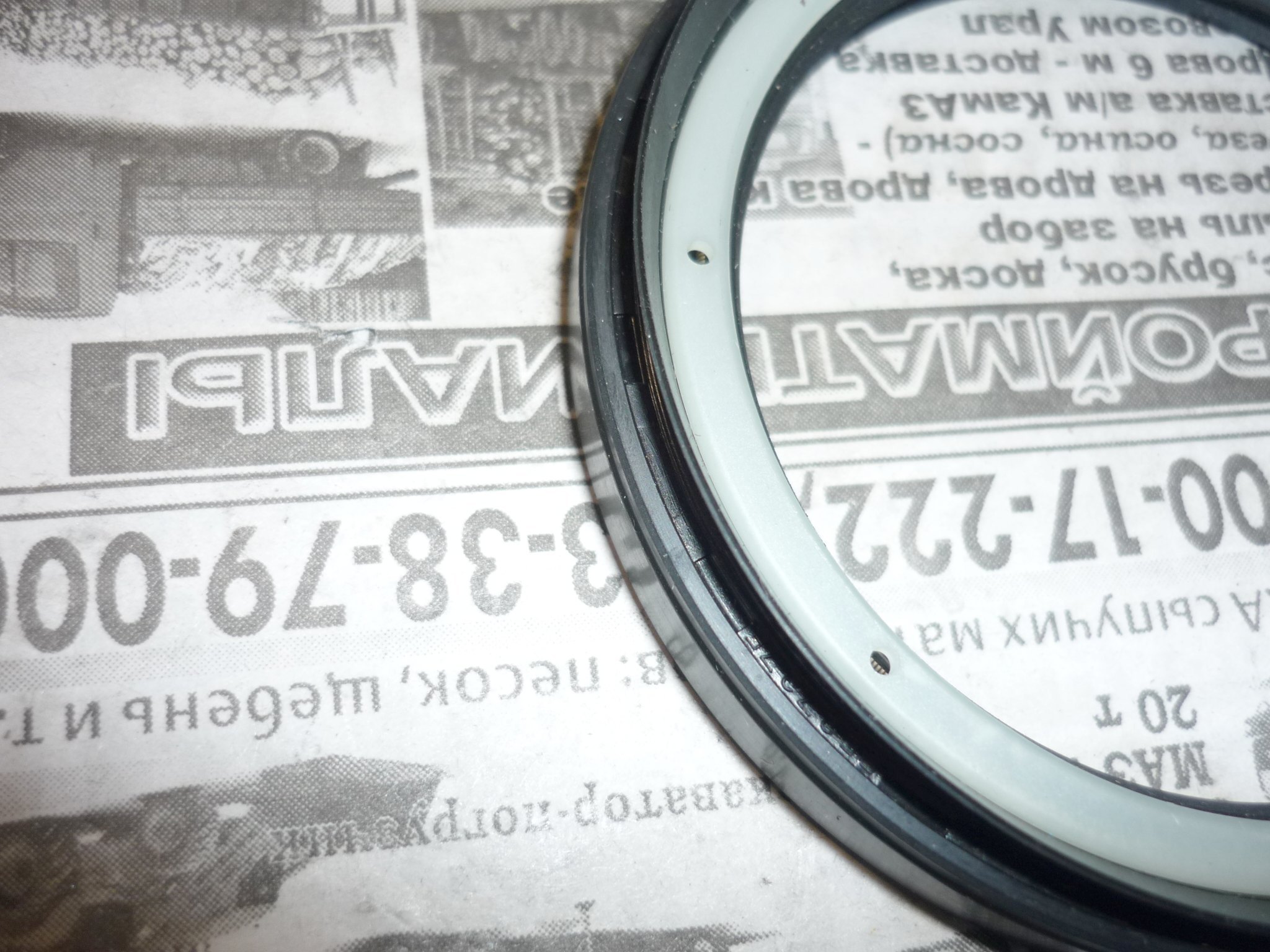

Ладно, сегодня сальник пришёл... Получу и соберу как есть. Правда если и у Галлопера засунут POS как оригинальный , то наверно сдам назад.
Но если опять скоро что-то случится, буду продумывать поддув...

Так и вышло! Отдал назад...
И в Галлоперовском оригинале это говно - POS.
Вроде на Емехе нашёл NOK за ту же цену.

Жалко, что старый NOK-овский сальник выкинул, чтоб сравнить.
Может конечно кажется, но у того, что сейчас пришёл торцевой бортик менее мощный.
НО! У него хоть завал в нужную сторону! А не как у POS.
Встал нормально. Его номер NOK BE2727E0 .
Будем наблюдать...

Передний кулак, иже с ним...
Мату не хватет...
Ребята, увидите бренд POS , бегите от него или не ставьте!
Нонче покатался по невзрачным ебеням, но погода была сырая...
На левом приводе остался такой же сальник
Видимо показалось мне, что этого мало...
Вчера поездил, и услышал знакомый скрежет, но уже слева.
Сегодня вскрыл.
Пружина сальника- по частям, куска сальника просто нет! Уж не знаю, что развалилось раньше...
Естественно, воды в подшипнике море, но ось кулака не ободрало, слава богу!
Причём, судя по ржавчине, разрушение произошло давно...
Сегодня вскрыл.

Паша, это и есть оригинал! В оригинальной упаковке этот POS и был, а не NOK.
Посмотри мой первый пост в этой теме...

Pos кто то когда то советовал , вроде как в оригинале они много куда идут на корейских авто с завода .
То есть по сути это аналог НОК и КОС , то есть оригинальные сальники на конвеер . Сранно конечно что он развалился . Сейчас такое время , что подделывается все и вся , не исключено что попалась подделка ..

Причём не первый, смотри мои посты выше...
В Хюндаевской упаковке такое же дерьмо.
После того, как первый раз развалился в 21г. поставил NOK BE2727E0, вроде стоит...
Сейчас заказал такой же.

Я ставил паленый НОК , то же ступица развалилась вся , никто от этого не застрахован сейчас , потовою.
