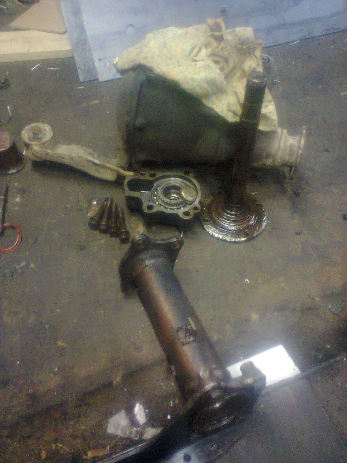

Победа наступила все же !!!
Ну и конечно , познавательный экшен ,как все же " выщелкнулась" полуось .

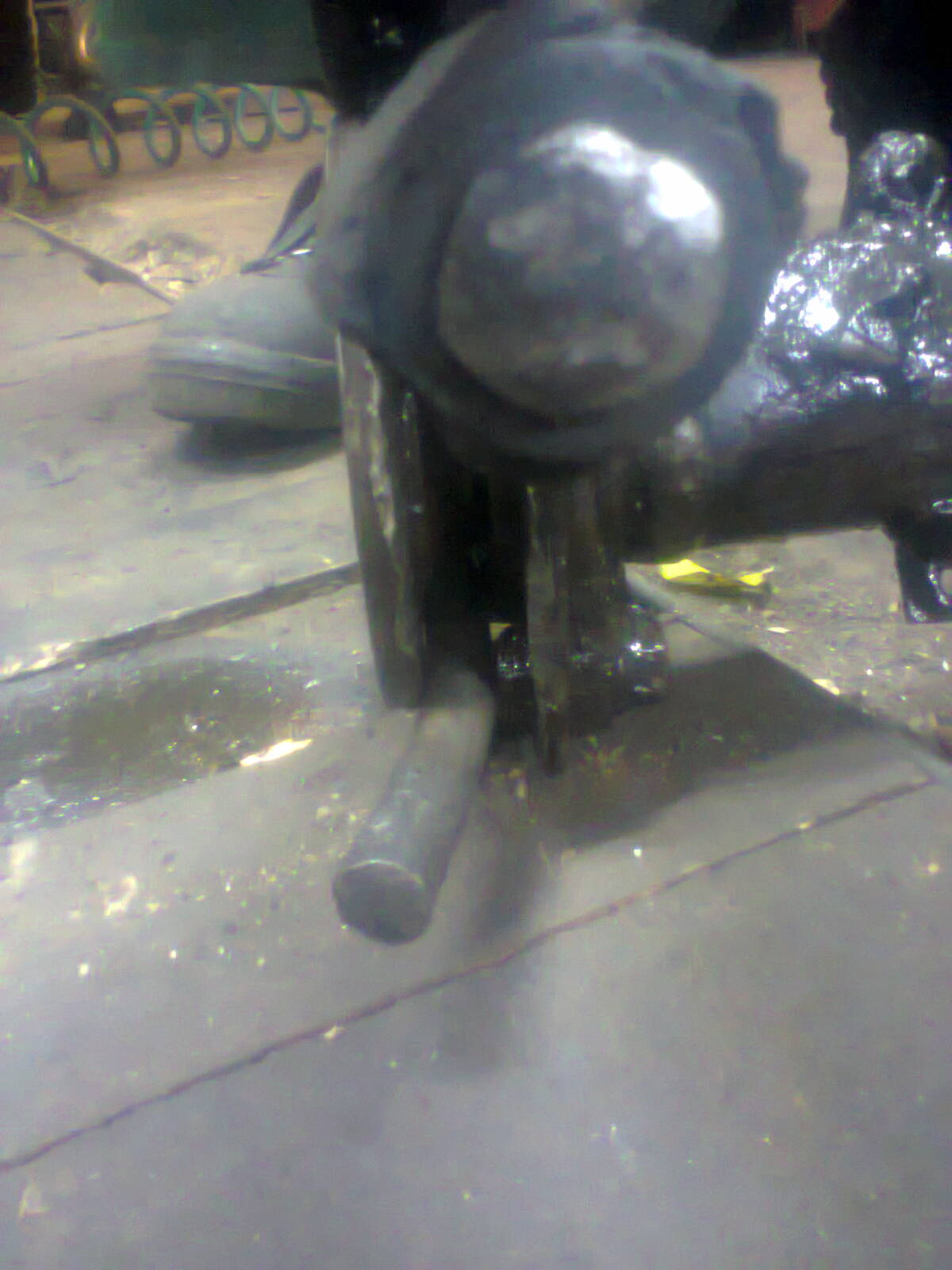

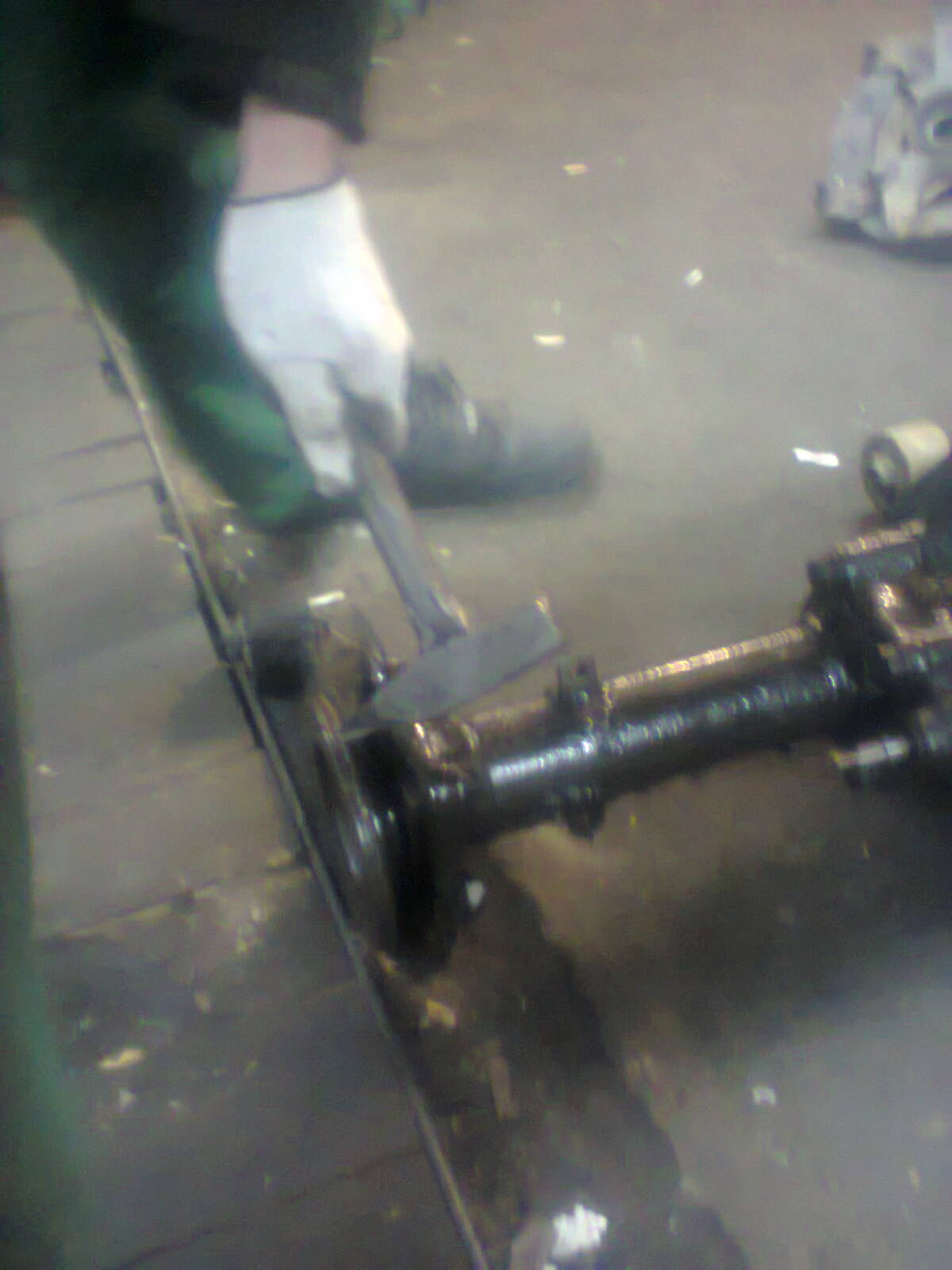

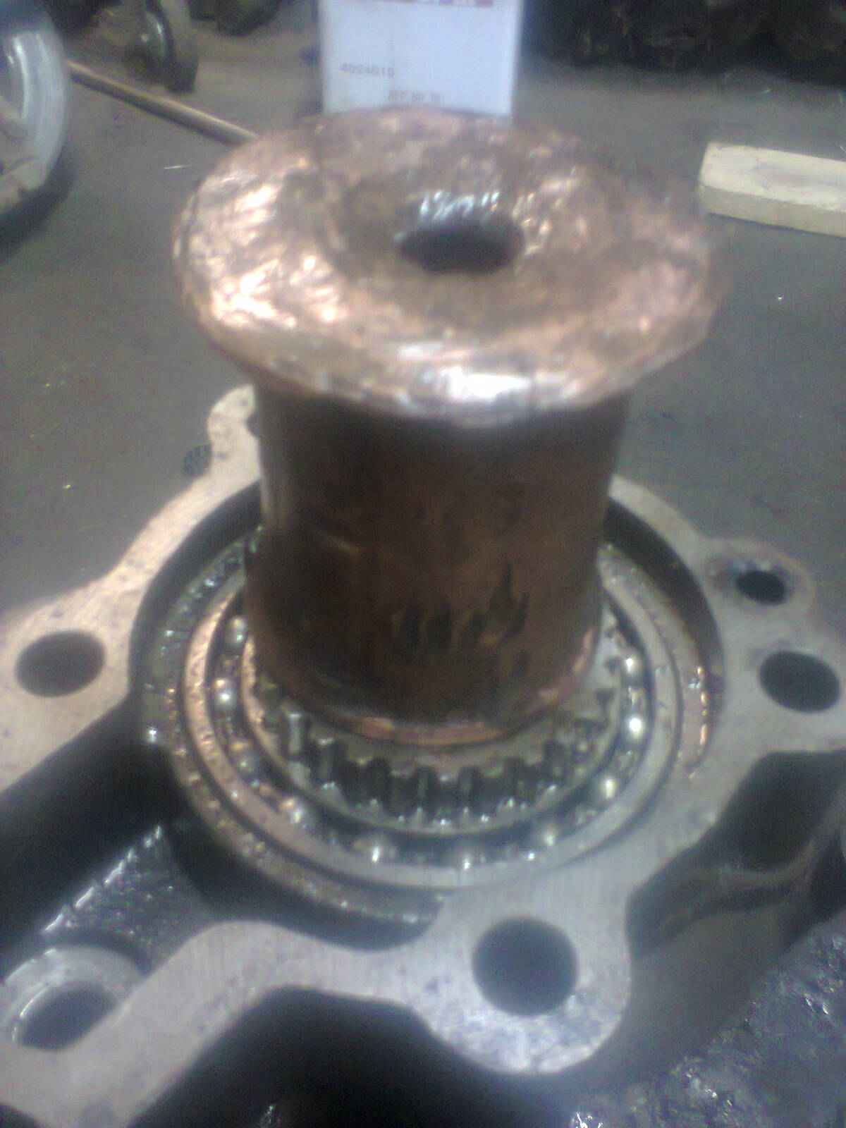

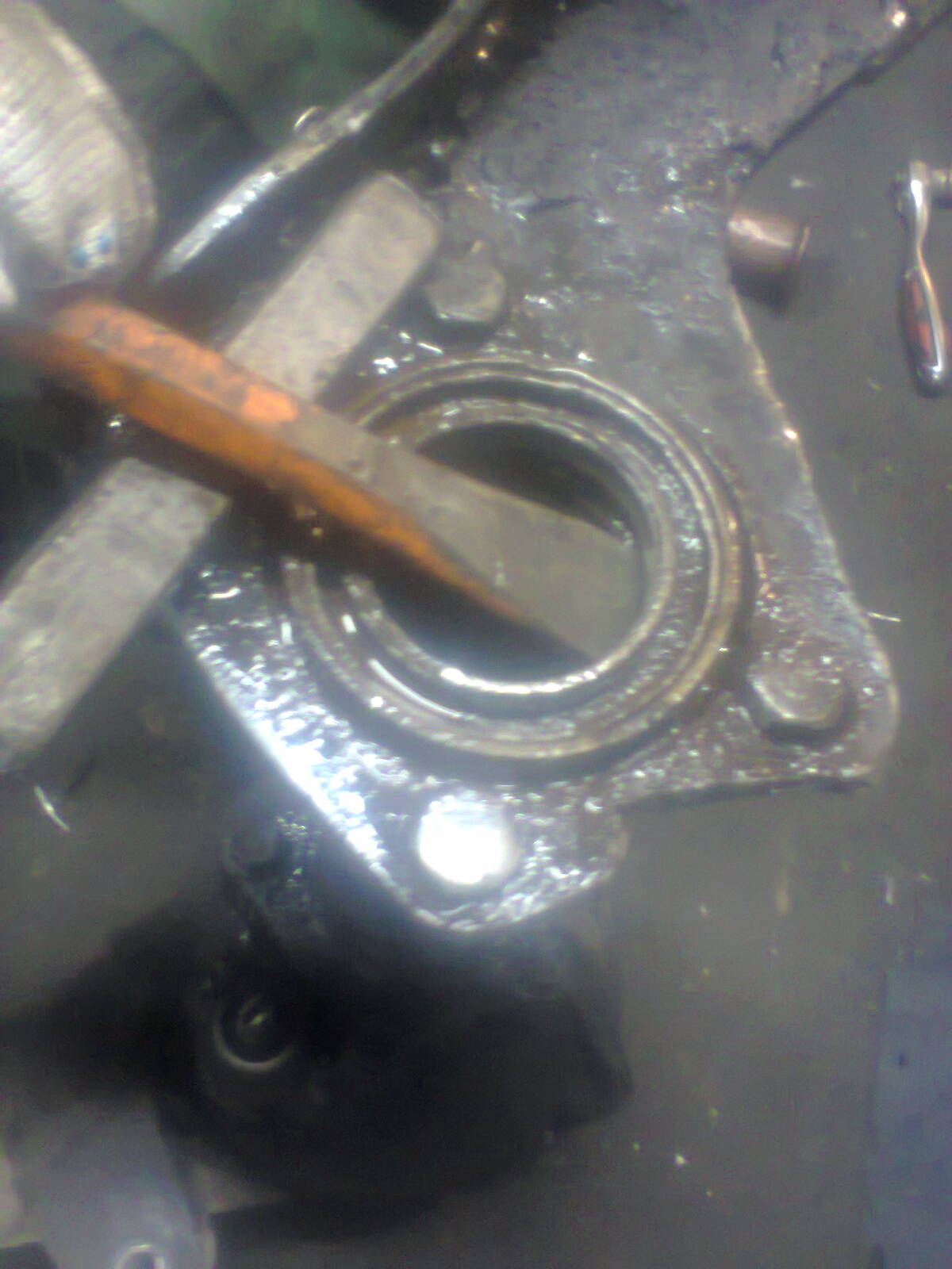

Отмочив 3 дня в солярке вперемежку с АТФ ,решили постучать ,для очистки совести ,полуось как и пробовали 9 дней до этого.
После расклинили зубилом и какой то железкой
Далее , по совету дяди Саши,стали несильно забивать обратно полуось и также несильно выбивать выколоткой
Появился небольшой люфт ,где то 2-3 мм.Но на этом все и остановилось...

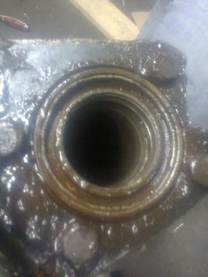

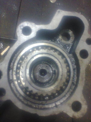

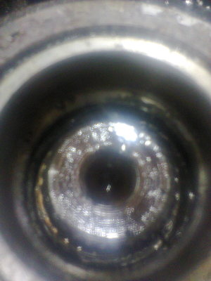

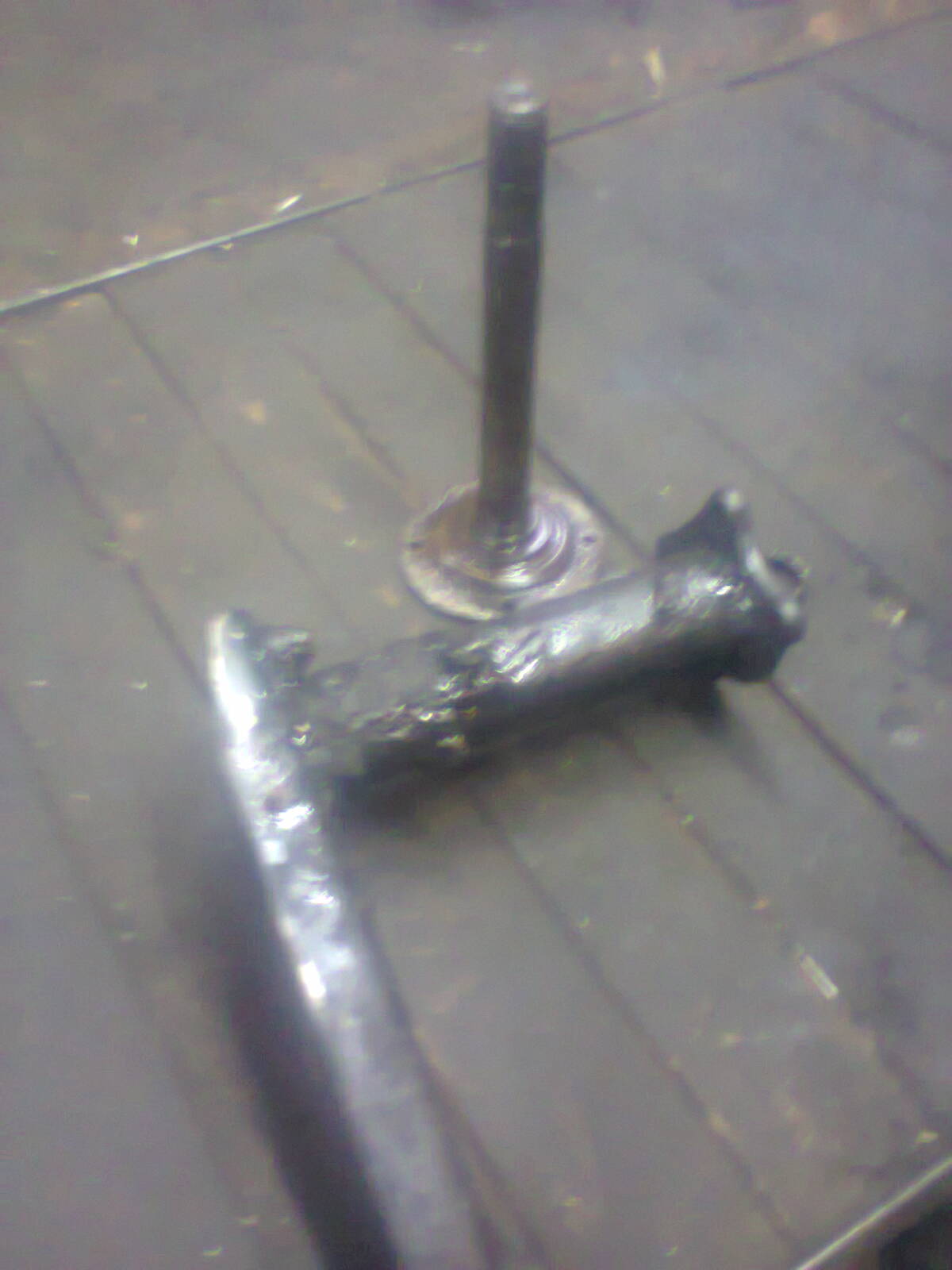

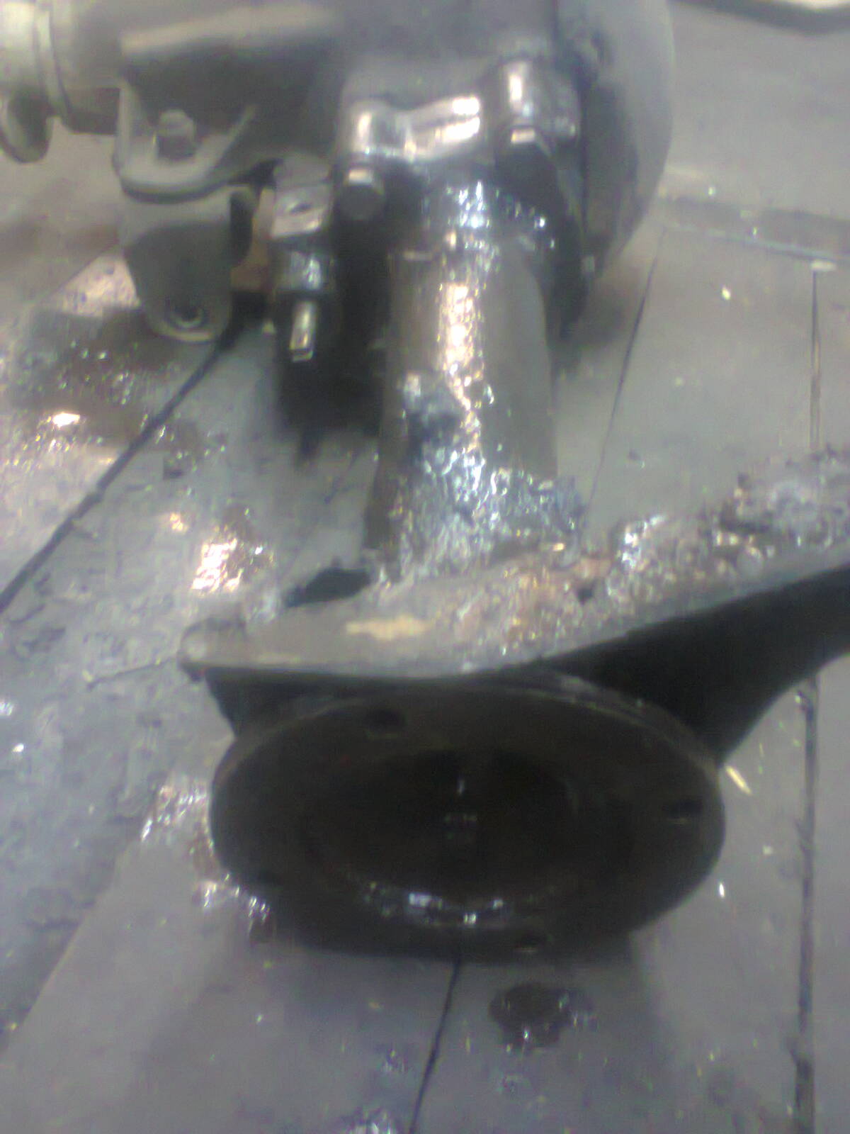

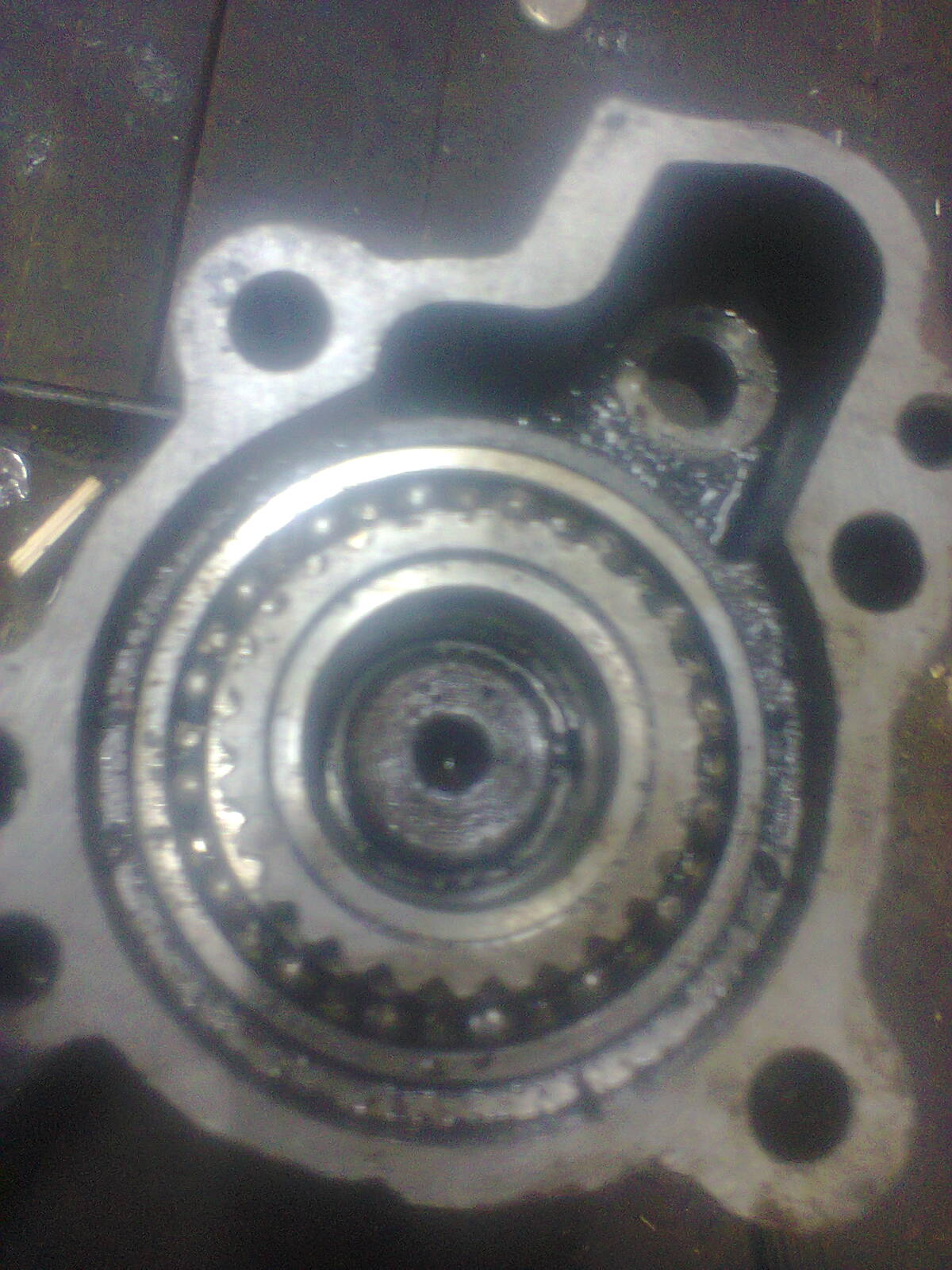

Было принято решение применить контрмеры,потому как сегодня твердо решил вытащить эту пакость заклинившую.

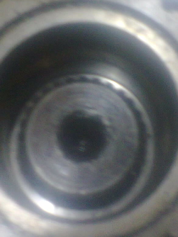

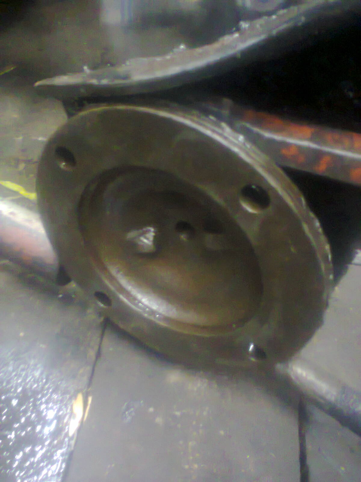

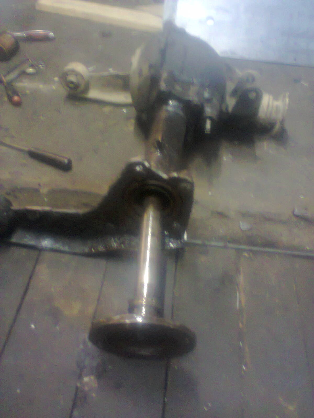

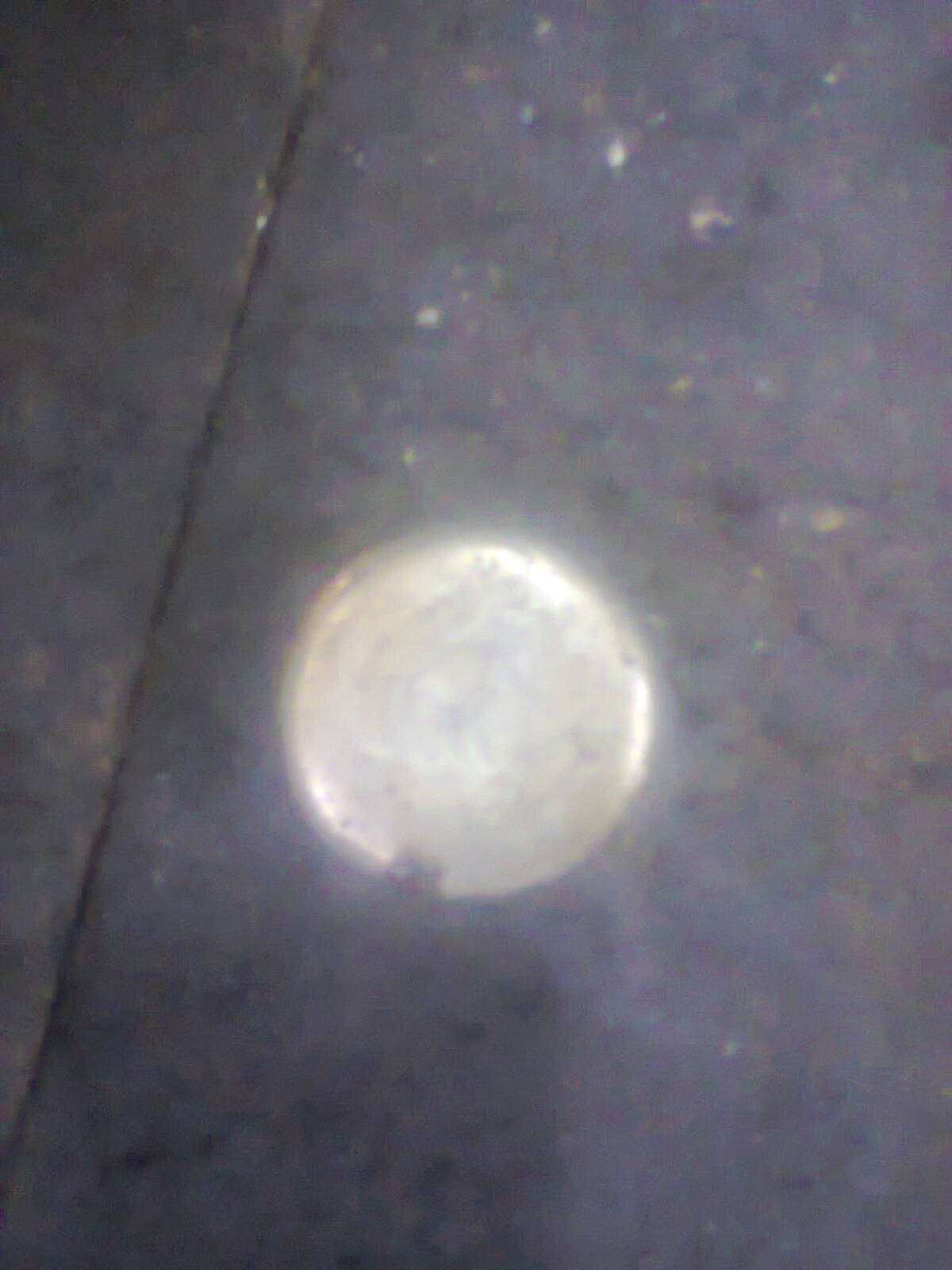

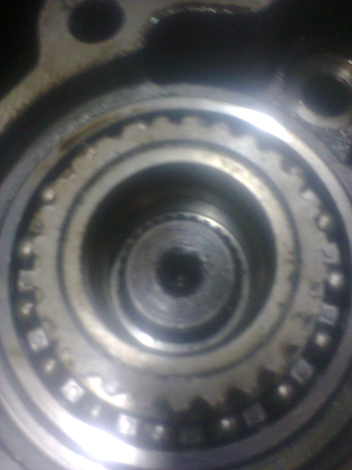

В механизме ПП вытащили игольчатый подшипник ,который стоял за муфтой.Подшипник рассыпался , к сожалению.Видимо от предыдущих ударов кувалдой. Далее ,довольно легко ,выбили заглушку,которая открывала доступ к заднему хвостовику полуоси И вот она долгожданная полуось
В течении получаса сняли стопорное кольцо

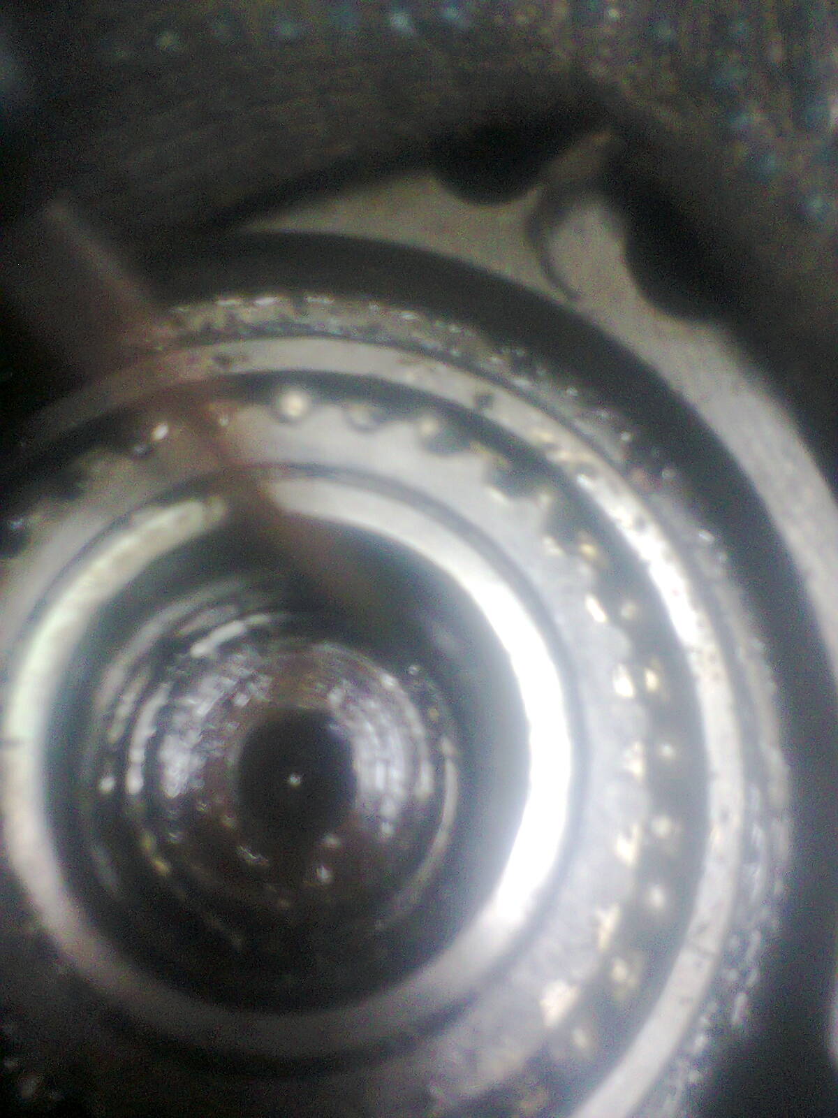

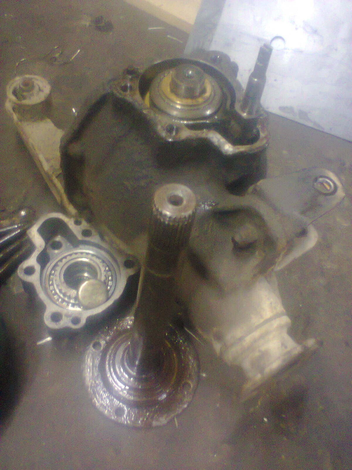

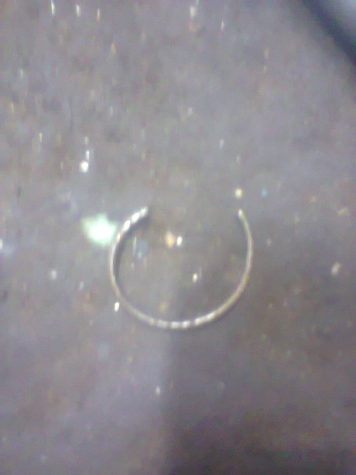

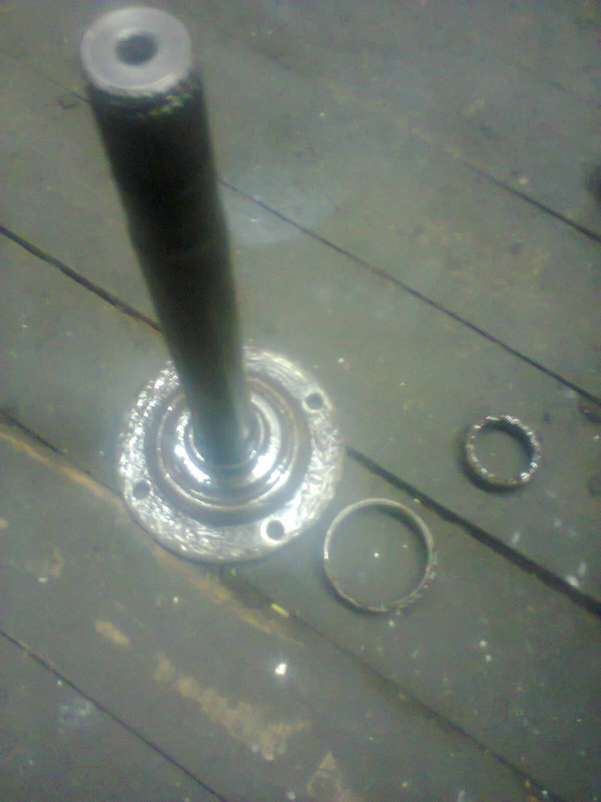

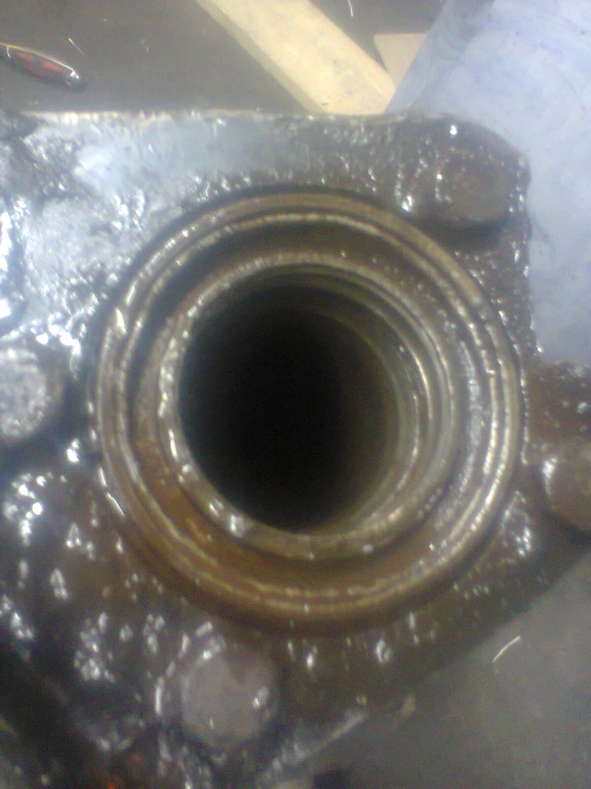

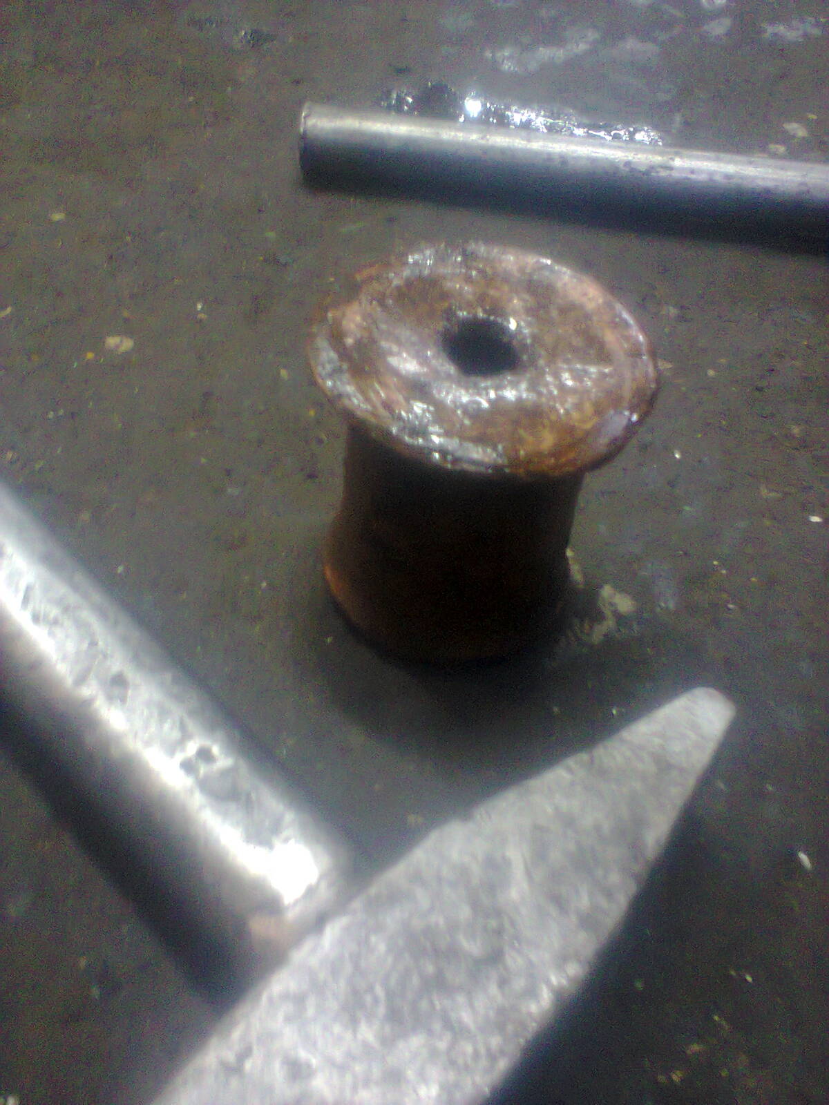

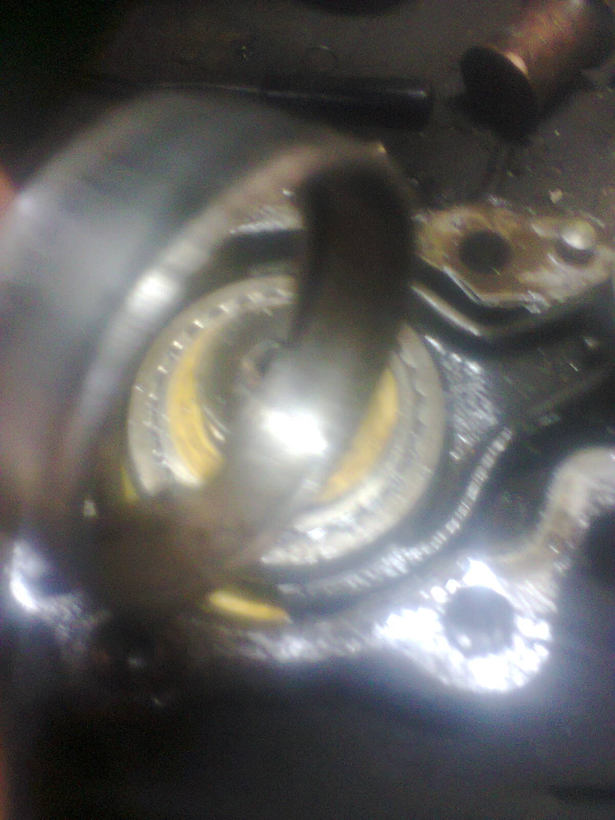

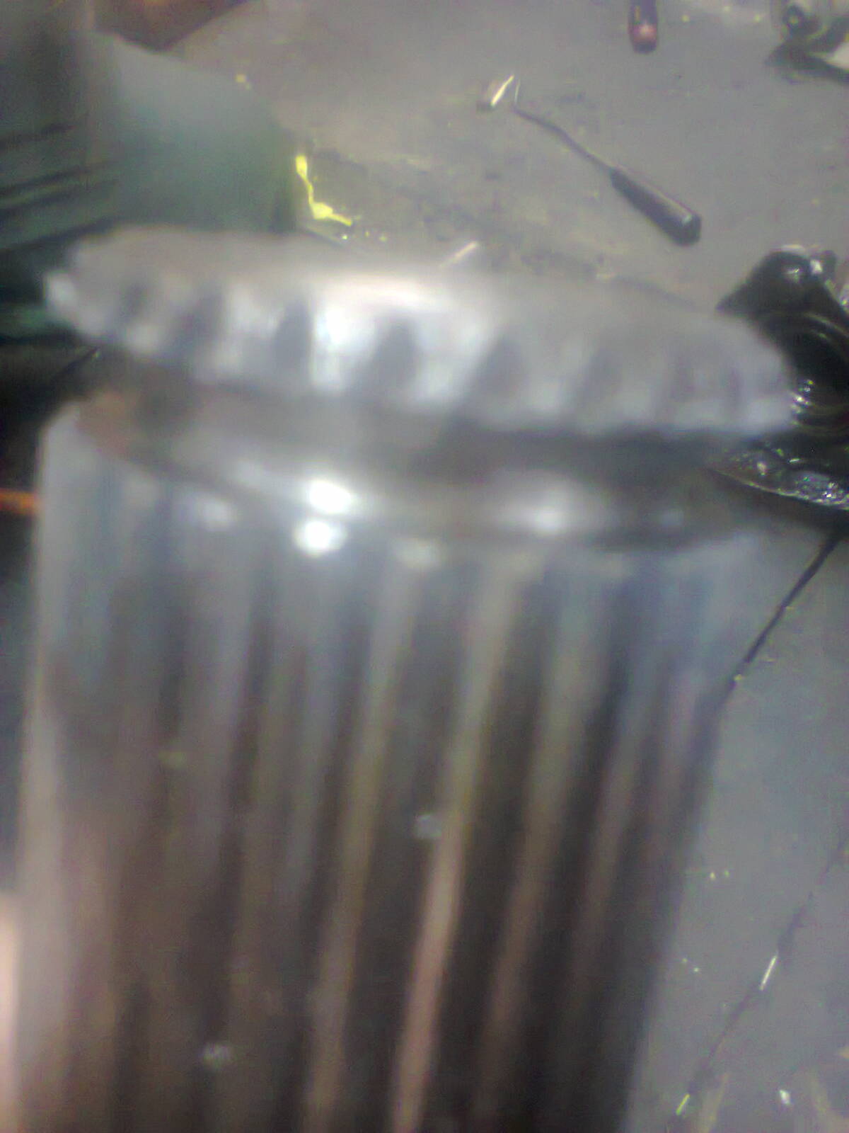

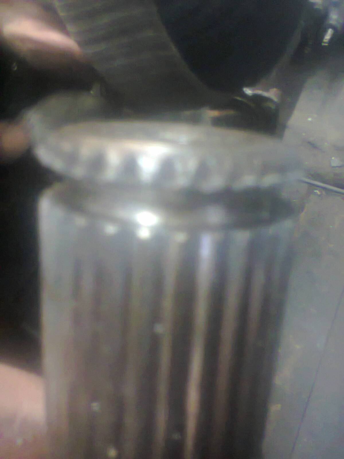

Ржавчины нет и не было вовсе.Всему причиной было заклинившее стопорное кольцо.Изуродовано и погнуто. Превратилось от ударов из круглого в эллипсообразное,мятое и кривое.
Также замялись шлицы на полуоси

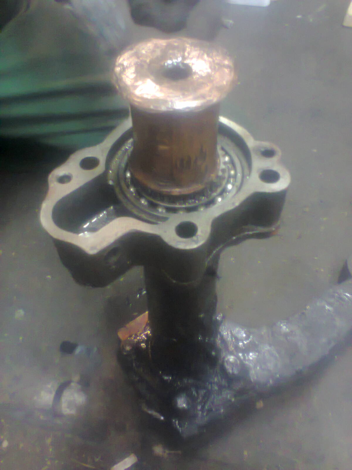

Но в итоге , после всех приключений
Обойма подшипника снялась без особых усилий
Ну вот как то так. Извиняюсь за качество фото,заляпал камеру ,да и телефон совсем древний.

Re: Правая полуось переднего моста Паджеро 2
Мммдаааа...

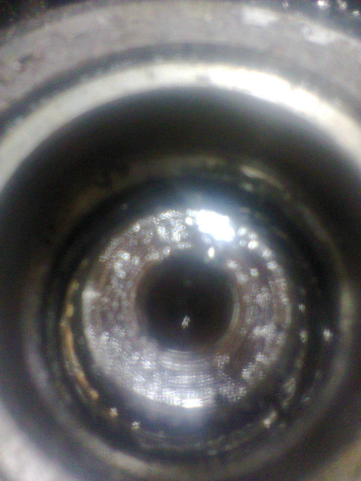

Вал-то похоже сейчас люфтить по оси будет после такой дружбы с "мамой". Посадочное под кольцо уж здорово изуродовано.
А в шестерне внутри стакана как? Там тоже вмятины?
Колпачок меняй! Он должен сидеть плотно, иначе масло будет течь.

Ничего там не будет.dvm99 писал(а):Мммдаааа...![]()
А колпачок можно разок молотком тюкнуть, да герметиком смазать.
