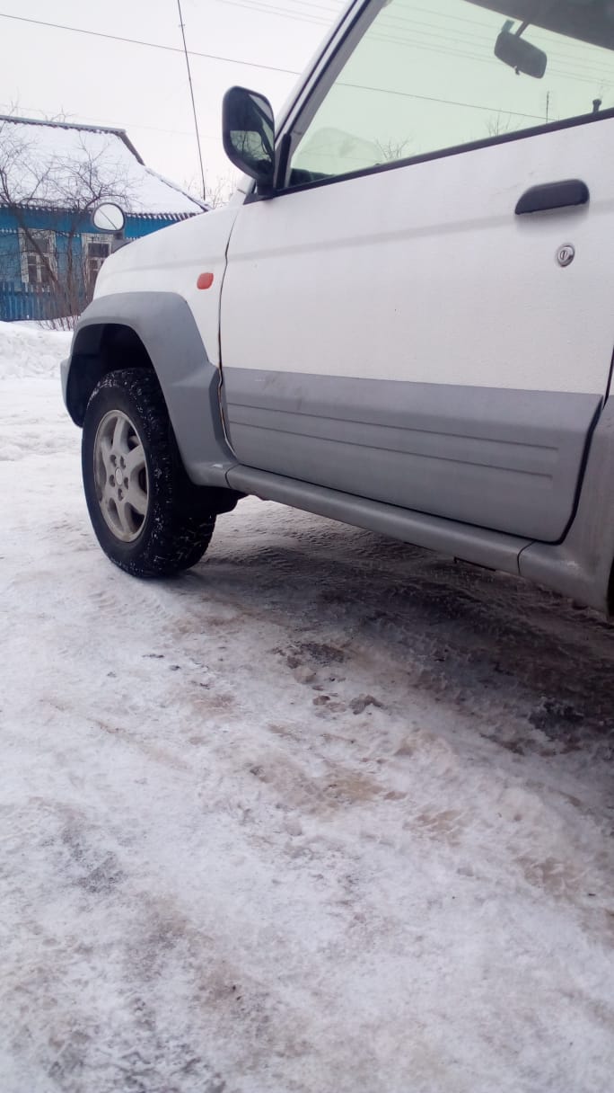

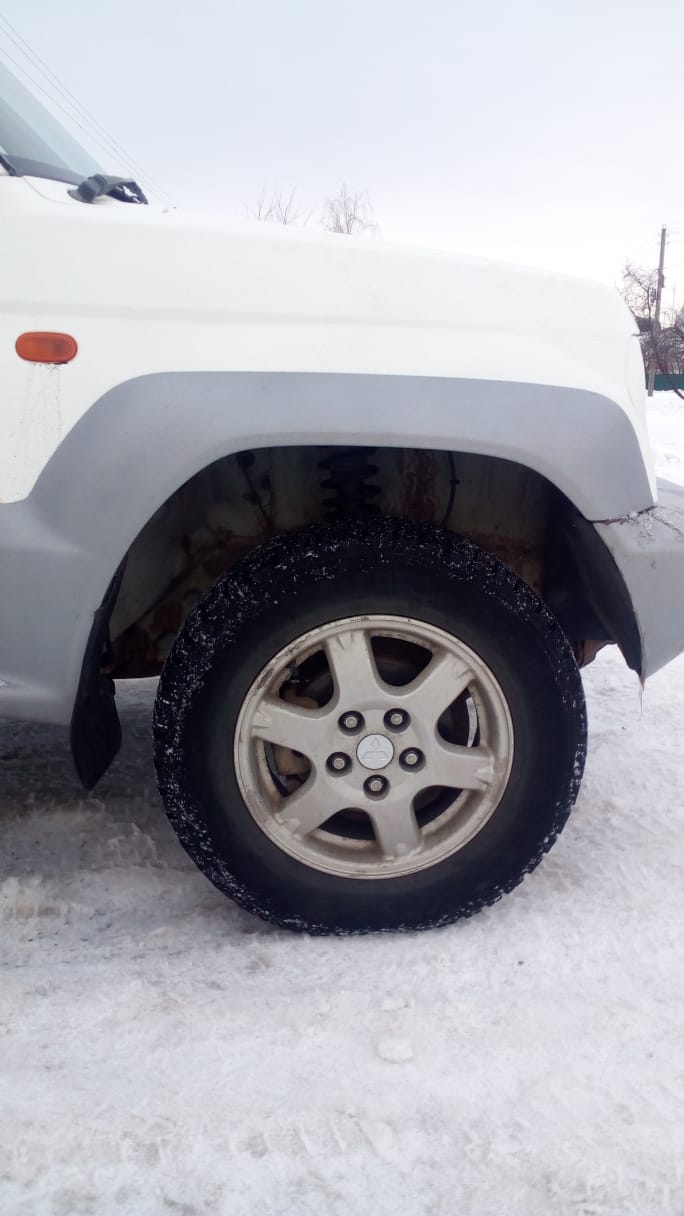

ну все доделал
самоблок воткнул
лифт 5 см сделал

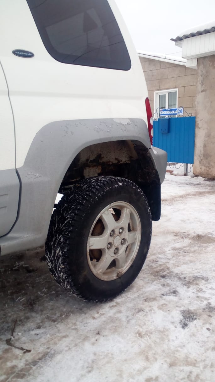

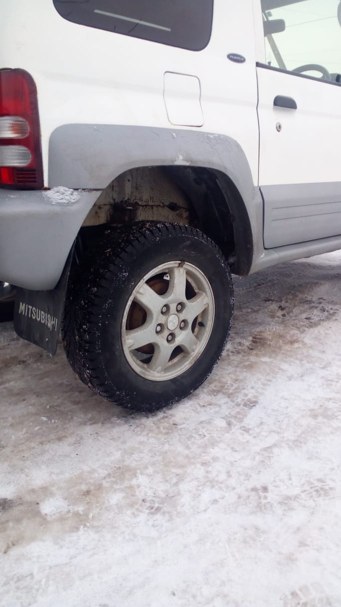

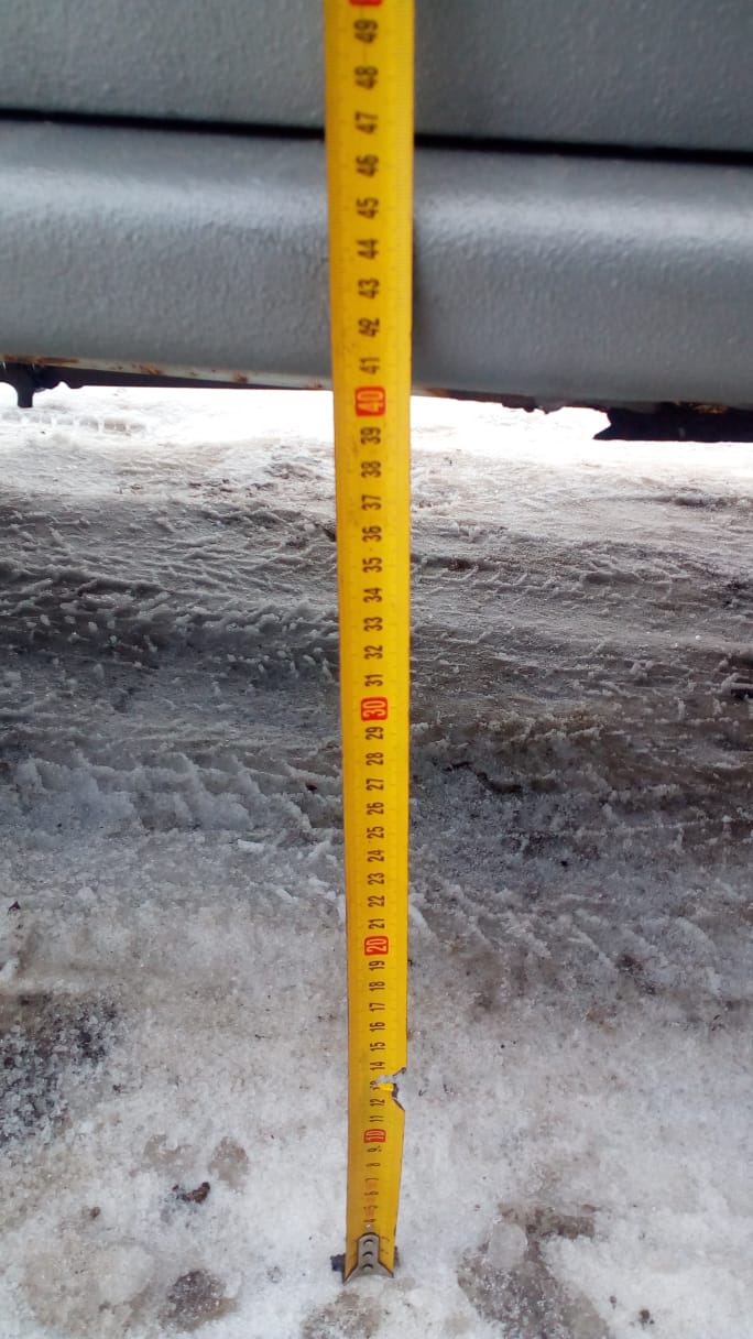

Re: Самоблок и Лифт подвески Джуниор
Сообщение bus-32 »
вот фото

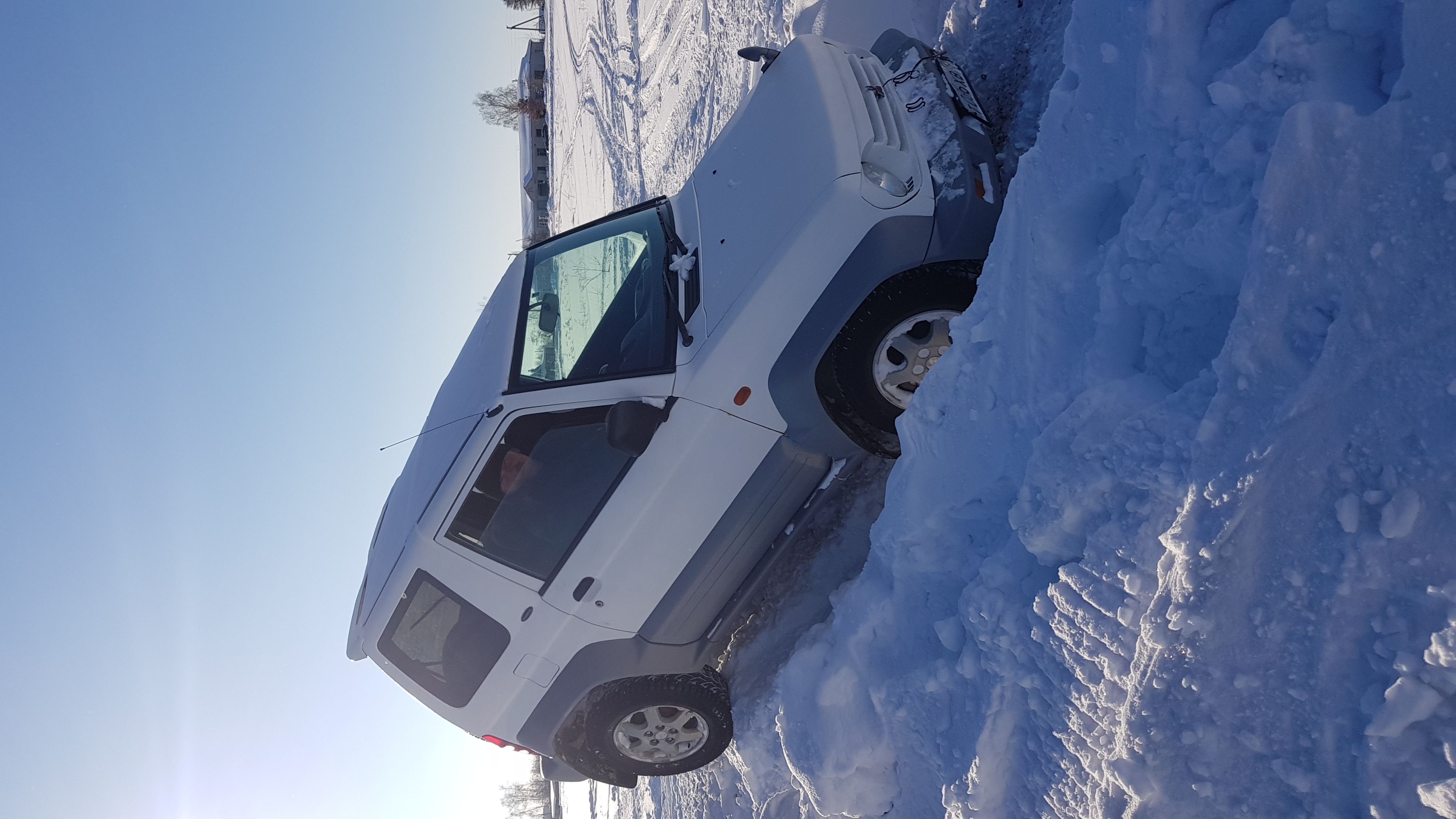

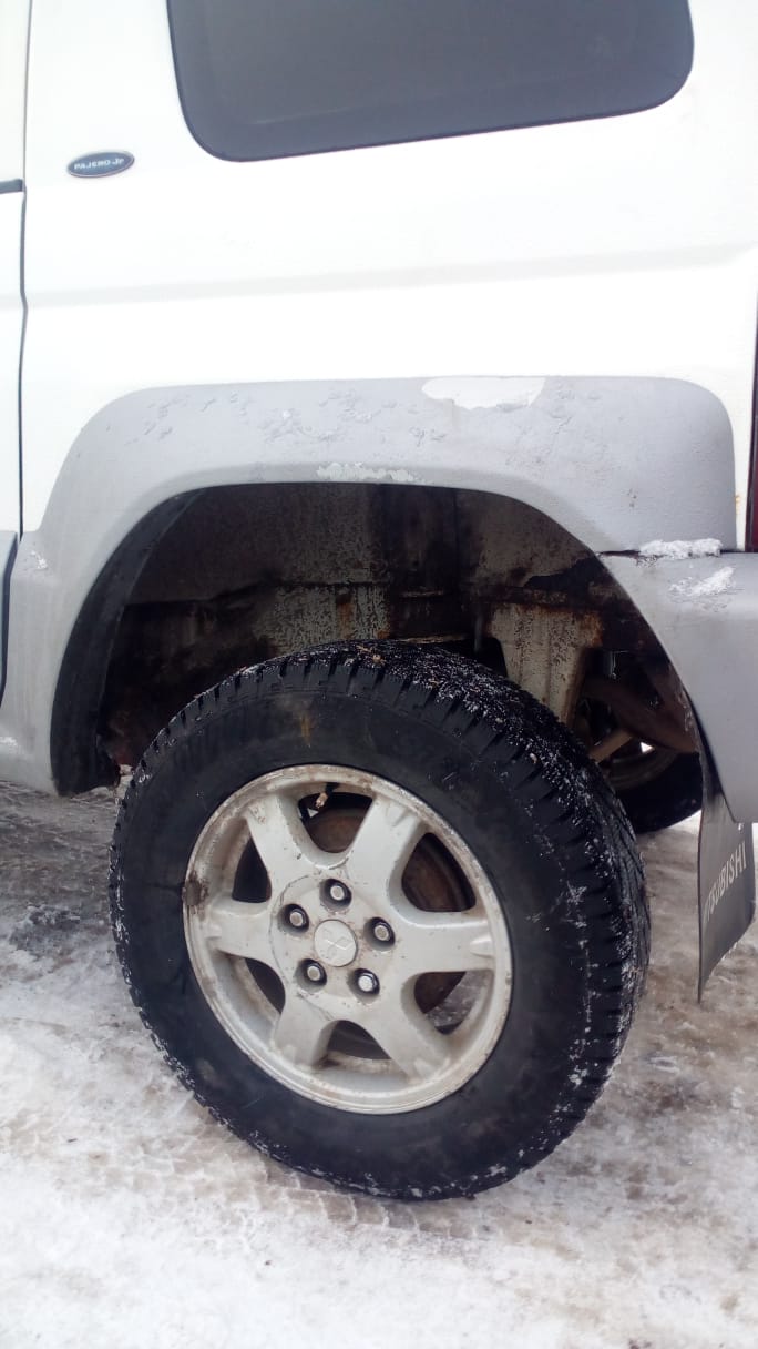

bus-32 писал(а):вот фото
Не правильная мерка, здесь все меряют не рулеткой, а двухлитровой пластиковой бутылкой ::-D: .
бутылка раз (фоты многие правда не сохранились)
два
три (тут без лифта)

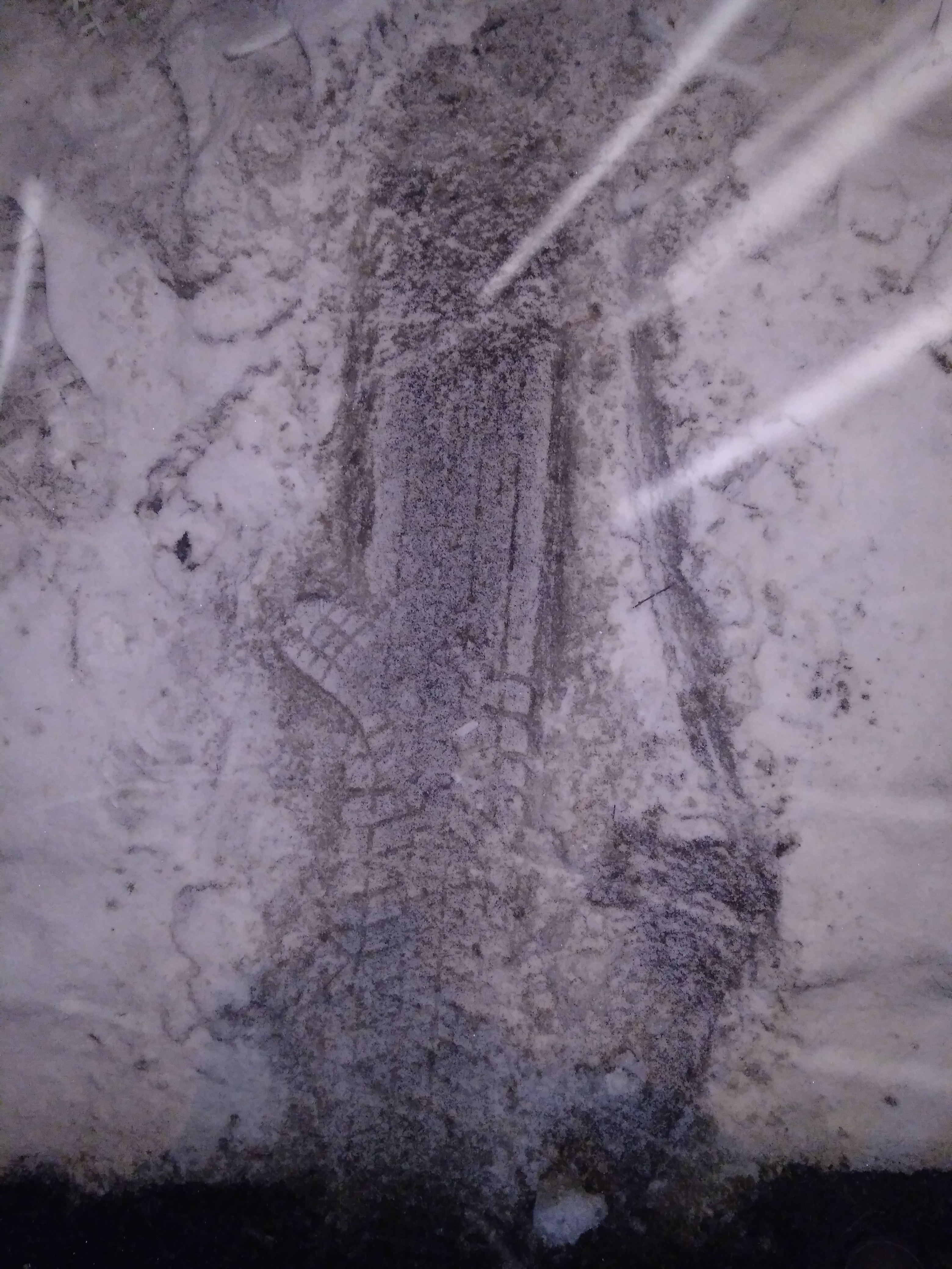

Прошу прощения у ТС, но дабы не плодить спрошу. Я правильно понимаю, что самоблок и буксует обоими колесами? Ща зарылся в сугроб, спецом передок не включал, ну и 2 одинаковые выработки в сугробе, т.е. крутили оба колеса. Это подтверждает наличие самоблок в заднем мосту?

Вряд ли застревание в сугробе может что-то показать.
Наличие самоблока можно только на вывешенных колёсах проверить. И то, если есть преднатяг.

Ну на вывешенной машине мне говорили, что он есть. Я предполагал, что диф без блока будет крутить лишь одно колесо в любых условиях букса. Т.е. 2 одинаковые колеи, как на фото, подтверждают наличие самоблока.

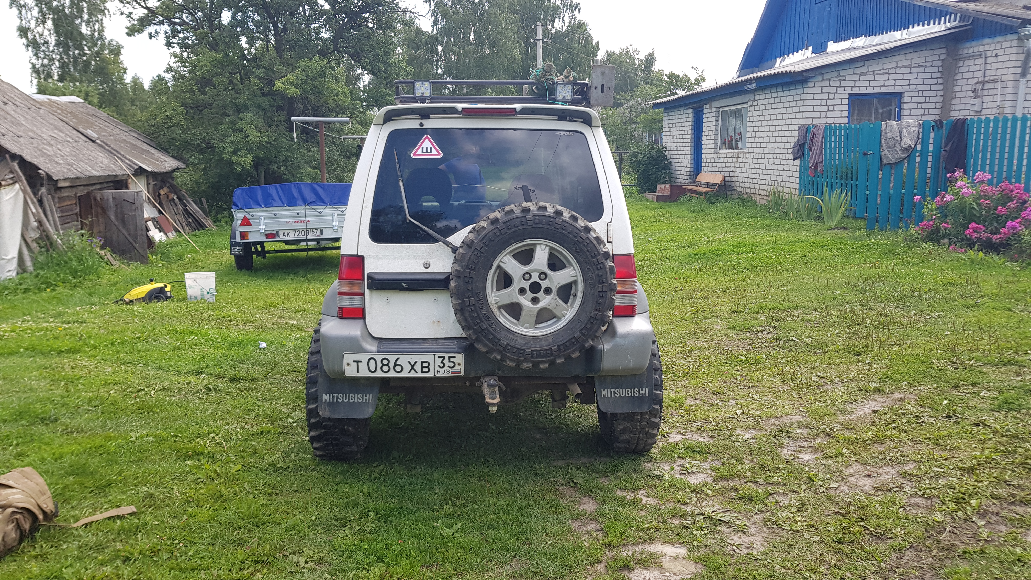

Сообщение bus-32 »

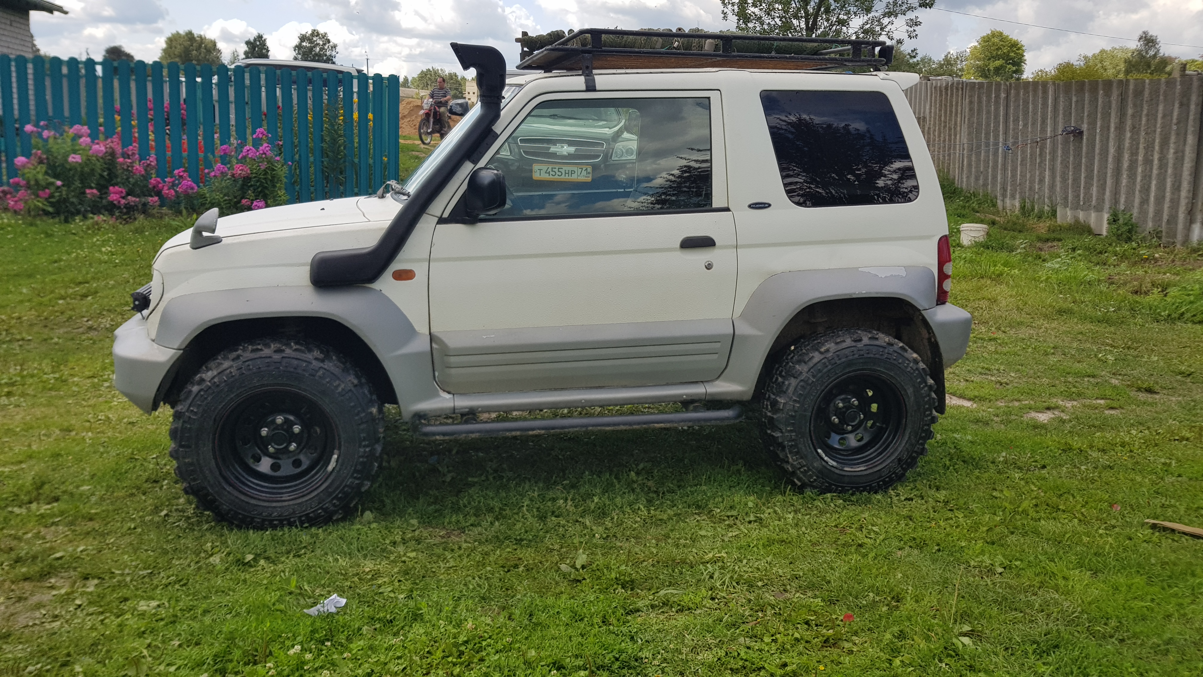

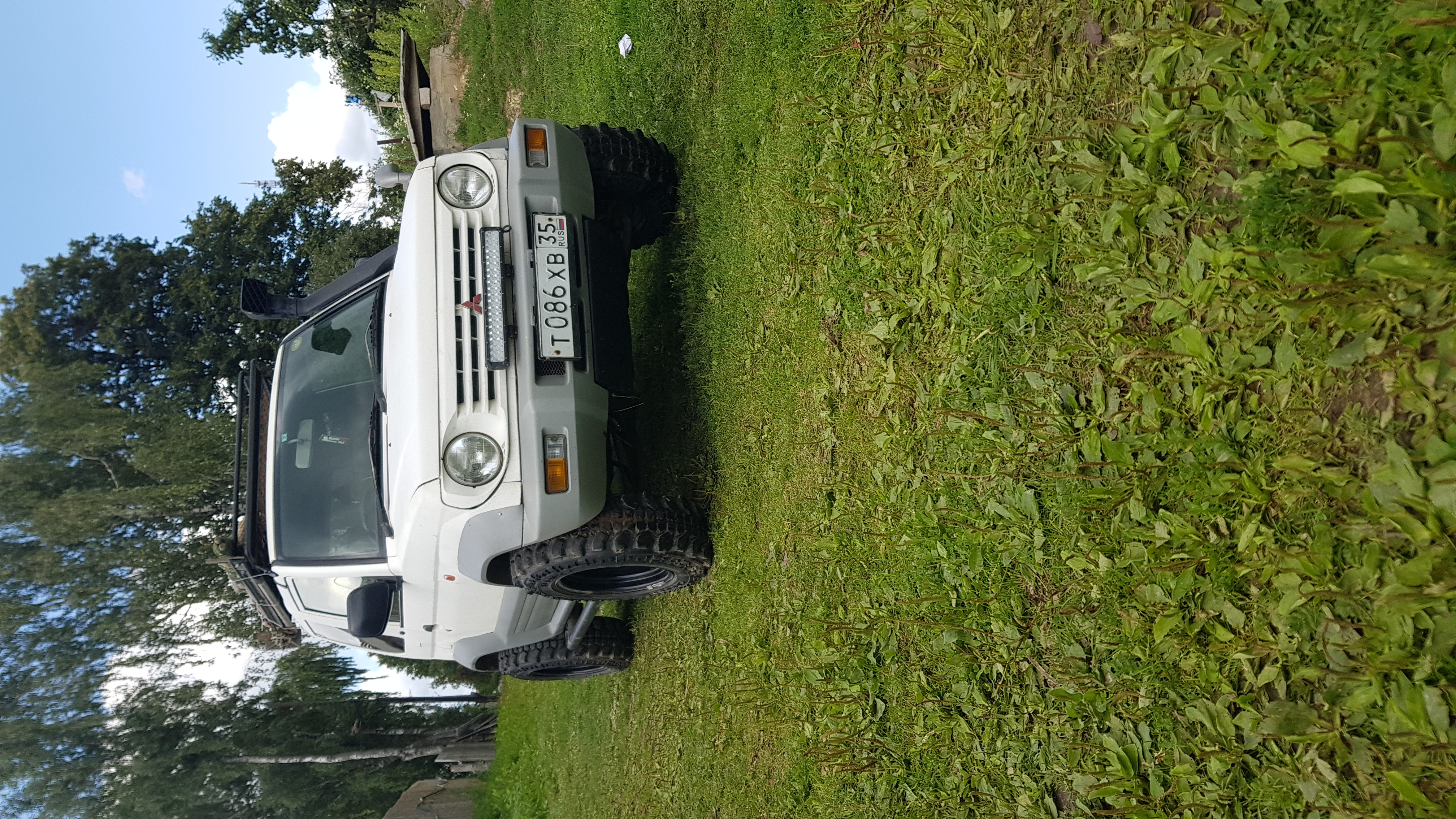

доделал

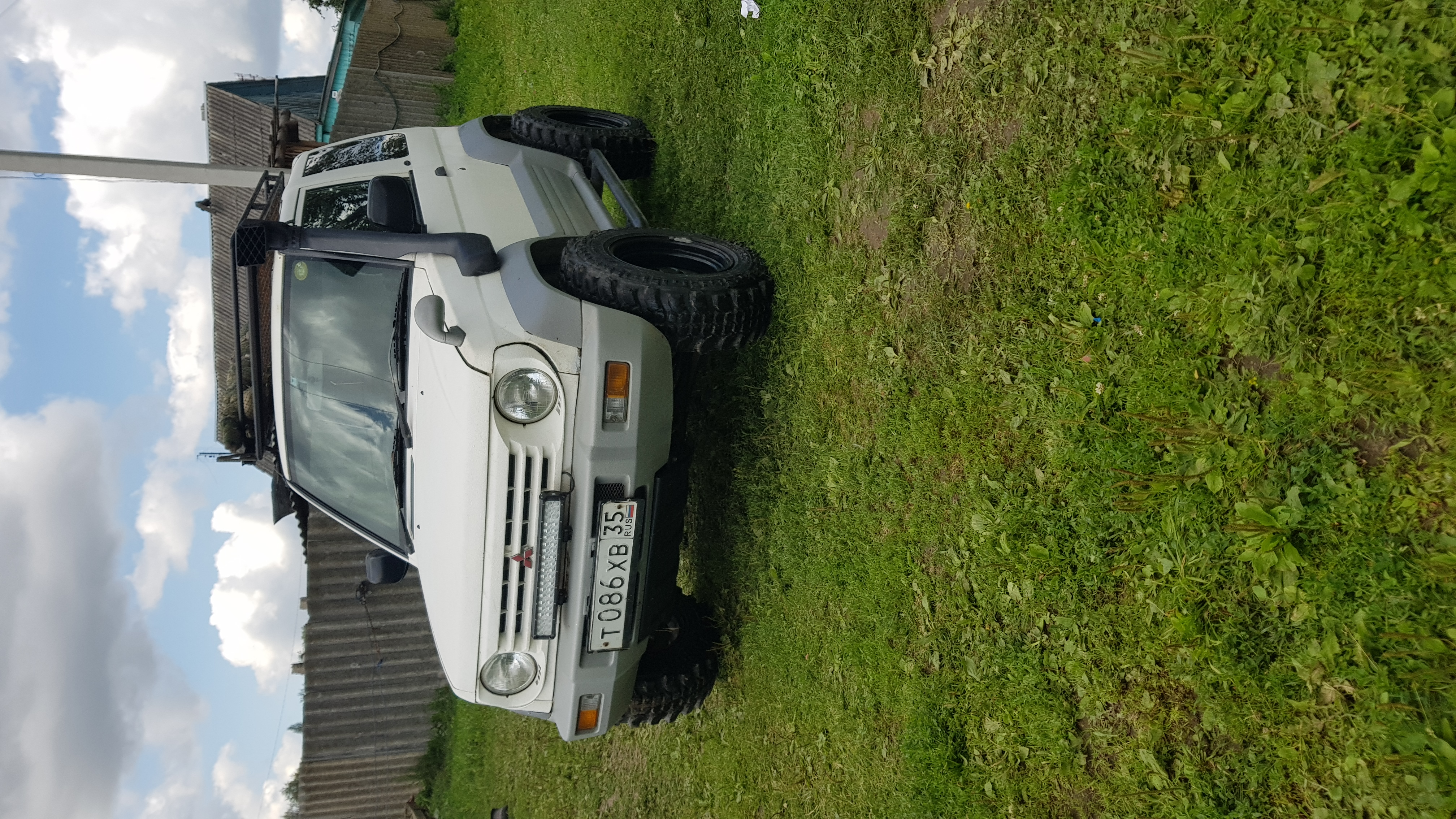

Сообщение bus-32 »
Шнорик тоже сделал норм

TreasHunter
Сообщения: 240
Зарегистрирован: 19 янв 2006, 17:14
Сообщение TreasHunter »
Смотрится шикарно! Но наверное грязюкой закидывает вмомент... А как расход бенза на таких катках?
Сообщение idled »
TreasHunter писал(а): 01 апр 2024, 00:00 Но наверное грязюкой закидывает вмомент.
Свой взял на 225 резине, зимней и не такой зубастой, на 16" дисках от ИО, шины выступали за крыло. В первый год весной поехал на рыбалку, попал в грязь, через пять минут машина вся в грязи, вся сверху, по бокам, сзади и спереди ::-D: . Больше такие широкие шины не ставил.
