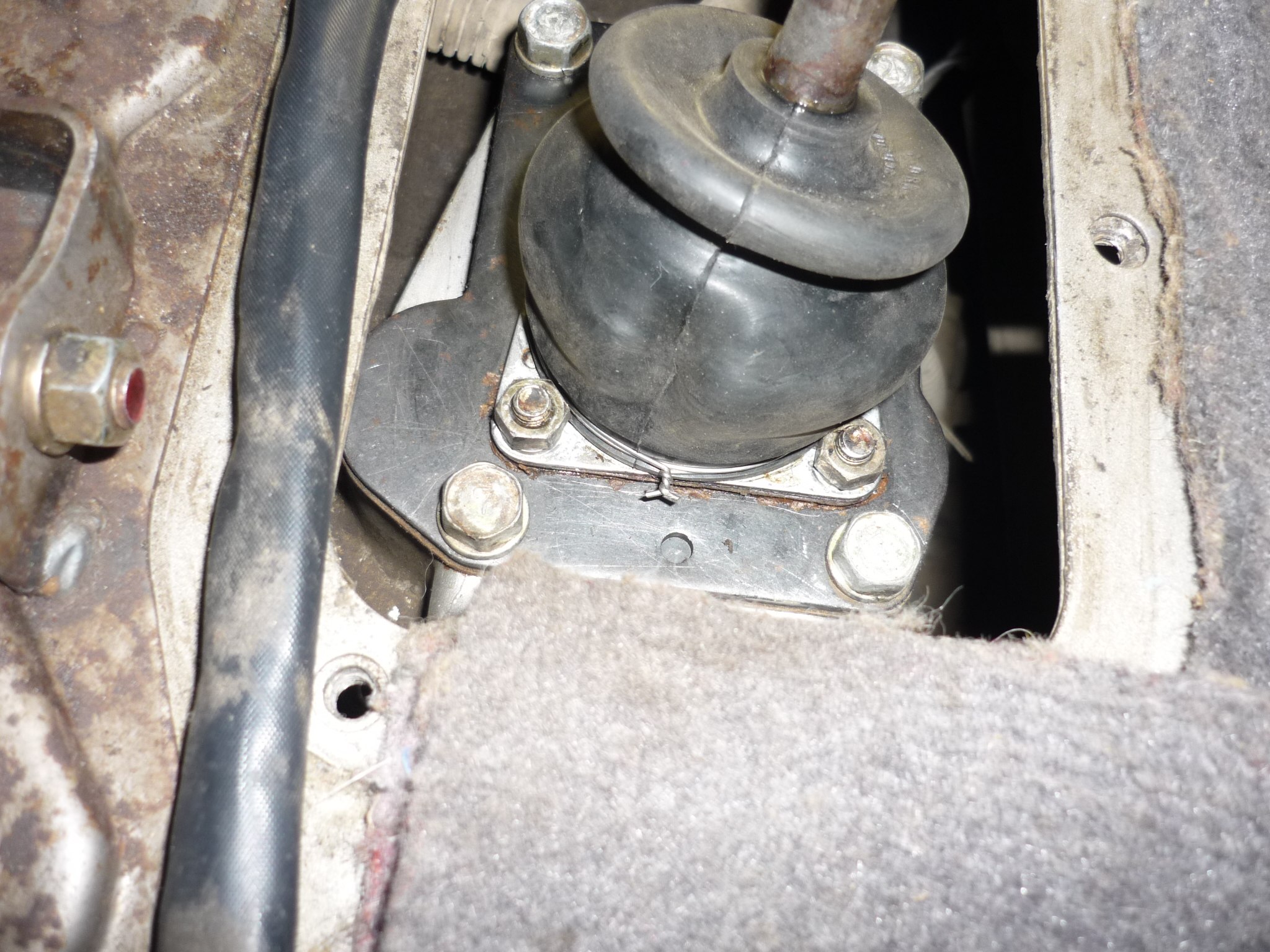

Заметил недавна, что масло из раздатки чуток уходит, и капля висит на крышке, куда КОМ подцепляется. Палец мазнул, понюхал- трансмиссионка.
Но вижу, что шлейф тянется откуда-то сверху. Вспомнил про пыльник рычага переключения. Вскрыл- так и есть, порватый и задубевши... :)
Погуглил- 20 дней доставки :*WALL*: Вспомнил, что на рычаг МКПП я уже ставил когда-то от классики вазовской на Ура!
Купил, а он, зараза, под разадточный рычаг не очень... Мешает баклуха с пружинами, на которую давишь при включении пониженки, она как раз в этом месте.
Но, что мы, гандоны не умеем натягивать! ::-D:
Натянул... Хоть и тесноват пыльник, и встал коряво, но как времянка пойдёт! А там к весне закажу штатный...
