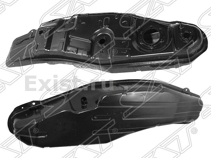

Хорошо, я понял. А вариант с китайскими баками?
Например Sat ST-MBY7-401-0

Полгода и потечёт. Хорошо, если не уложит топливную. А у тебя она ещё дороже.
Бери алюминиевый самовар. У меня стоит питерский, у отца нижегородский. Ценник 30-35к.

Парни, помогите разобраться. Хочу купить бак не оригинал.
Sat ST-MBY7-401-0, но не могу понять подойдет ли он на дизель?
Экзист предлагает его как аналог 1700A408.

Net_bucho, http://pajero4x4.ru/bbs/phpBB2/viewtopi ... 9&t=172791
Я настоятельно советую сварить алюминиевый и забыть о проблеме навсегда.
У меня что-то очень похожее на вот это https://bakor.pro/catalog/576/2758/
У отца - вот от этих людей https://www.drive2.ru/o/b/491345909003583643/
А если много лишних денег, чтобы покупать китайские баки - пиши в личку, скажу, куда закинуть)))
Я серьёзно.
Не надо тратить деньги на китайский бак.
