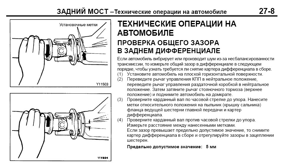

Да, это фрагмент из твоего файла.
А что вибростенд даст? Он же подвеску проверяет.
Здесь не подвеска... Больше походит на шестерню или подшипник...
Если этот вой проявляется только на заднем приводе, я бы прежде всего озадачился проверкой зазора зацепления заднего дифференциала.

5 минут проверки.
Это из манула на П2, дргих мануалов нет, но на других машинах тоже что-то подобное.
