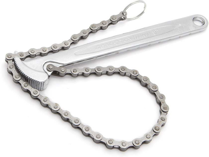

Решил самостоятельно сменить топливный фильтр.
В итоге я его, конечно, заменил, но сделал вывод - лучше в сервисе, где есть хотя бы тиски и все дело займет минут 15-20, а не пол дня!
Кстати, mahle kc46 выглядел внутри гораздо солиднее, чем mahle kc578d, который пришел ему на замену. В последнем по центру оказалась картонная втулка, что моему перфекционизму не внушило особого доверия. Но поставил, что было.

В сервисе те так поменяют, что потом пол года будешь исправлять...
Купи ключ для снятия фильтров, обычный цепной, и проблема решается сразу. Ну а менять этот фильтр со снятием лягухи, это самый правильный способ.

Так я его и открутил вместе с лягухой. И после этого начались пляски по откручиванию его от лягухи голыми руками:)

Я тоже так ахался в первый раз. Гвоздь все решил. Но этот способ плох. Новый фильтр может не подойти, и останешься пешеходом.
Потом купил такой
