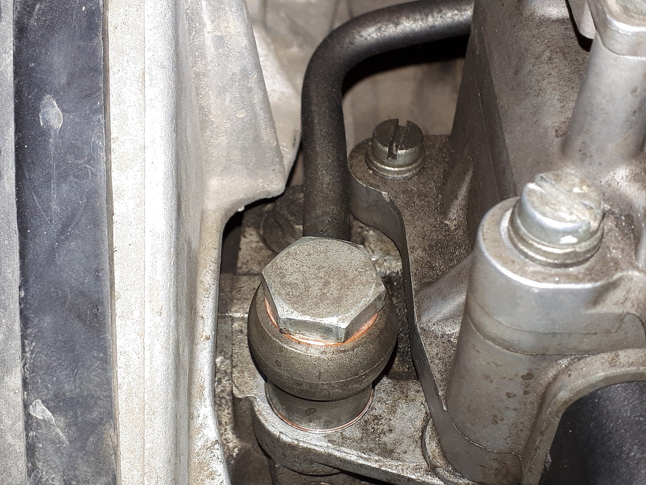

Первым правильное направление дал Serega77. Я взял прозрачные трубки и напрямую направил в канистру. На холостых без нагрузки и на 3000 - 5000 об, пузырей не было. Примотал камеру гоупро и фонарь рядом с трубками, включил и поехал. На телефоне, связанном через вайфай с камерой, заметил как на разгоне пошли пузыри с обратки (видео выкладывал выше). А потом, по совету SNOOPERA купил 3 медных колечка, поставил и ЕЩЕ ПОМЕНЯЛ МЕСТАМИ, НА БОЛТЕ, ТРУБКУ ПОДАЧИ ТОПЛИВА И ВТУЛКУ (на фото видно), хотя я точно не знаю, как правильно они должны стоять. Но когда втулка стояла сверху, она перекрывала отверстие входящее на болту, а зазор между втулкой и болтом очень маленький и возможно его не хватало для полноценной прокачки. Вот эти 2 вещи я сделал и автомобиль полетел стописят. Залил полный бак и проехал 200 км по трассе, и 5% по грунтовке. Больше 140 км/ч не ехал, в основном 100 -130. Но частенько попадался серпантин с длинными подъемами. Расход составил 9.4 л на сотню, но у меня новые купера ст максс 235/85 16 тяжеленькие стоят (родная резина 245/70 она на 6 см ниже) . Теперь подскажите, я за 85000 владения ни разу не регулировал клапана, общий пробег 242000 т. Стоит ли туда лезть? И еще, где находиться сапун (если он есть) и как его почистить?

АLEKC-71 писал(а): 05 июл 2019, 13:47 купил 3 медных колечка, поставил и ЕЩЕ ПОМЕНЯЛ МЕСТАМИ, НА БОЛТЕ, ТРУБКУ ПОДАЧИ ТОПЛИВА И ВТУЛКУ
Теперь будет чем заняться некоторым товарищам на выходных.)

АLEKC-71 писал(а): 05 июл 2019, 13:47 Первым правильное направление дал.....
Втулка должна стоять снизу.
