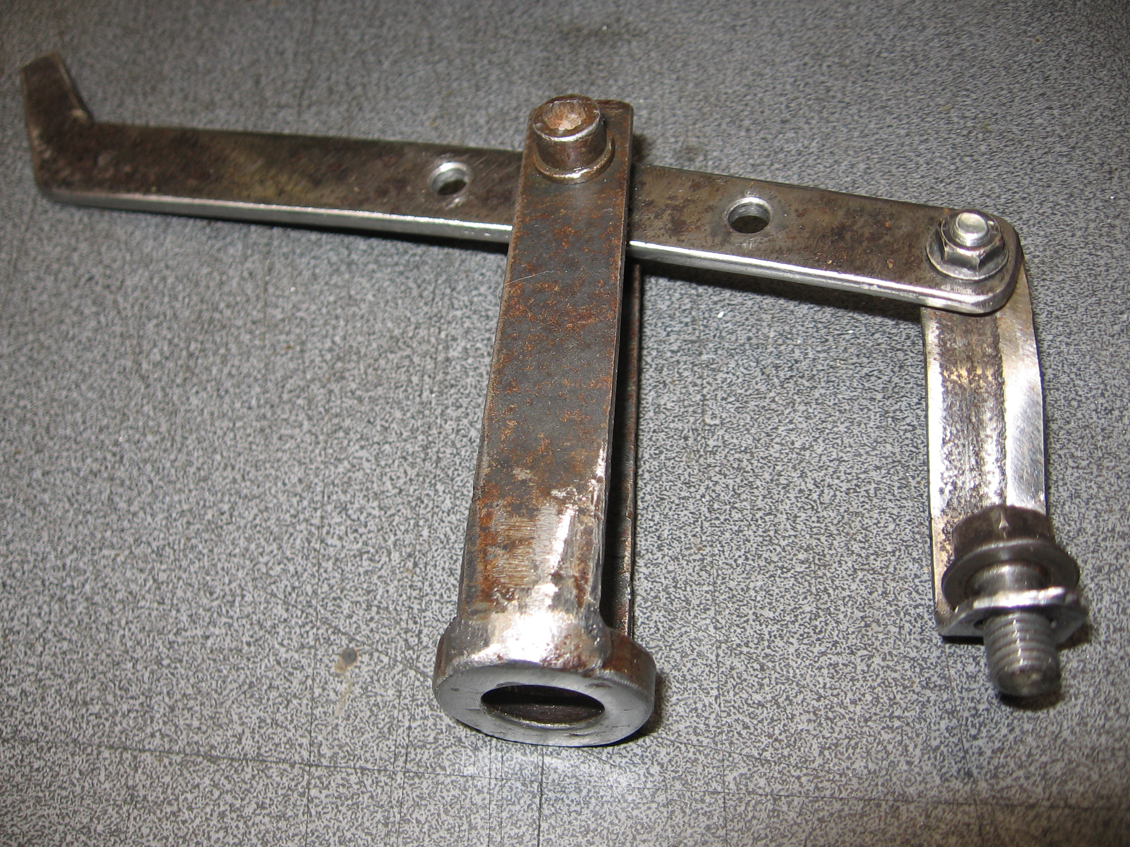

Рассухариватель у меня самодельный. Примитивный, но очень удобный. Если не забуду, чуть позже выложу фото.
Нет, я их менял по месту, не снимая ГБЦ. Кострукция моего рассухаривателя такова, что перецепляться мне надо пять, а не шестнадцать раз.

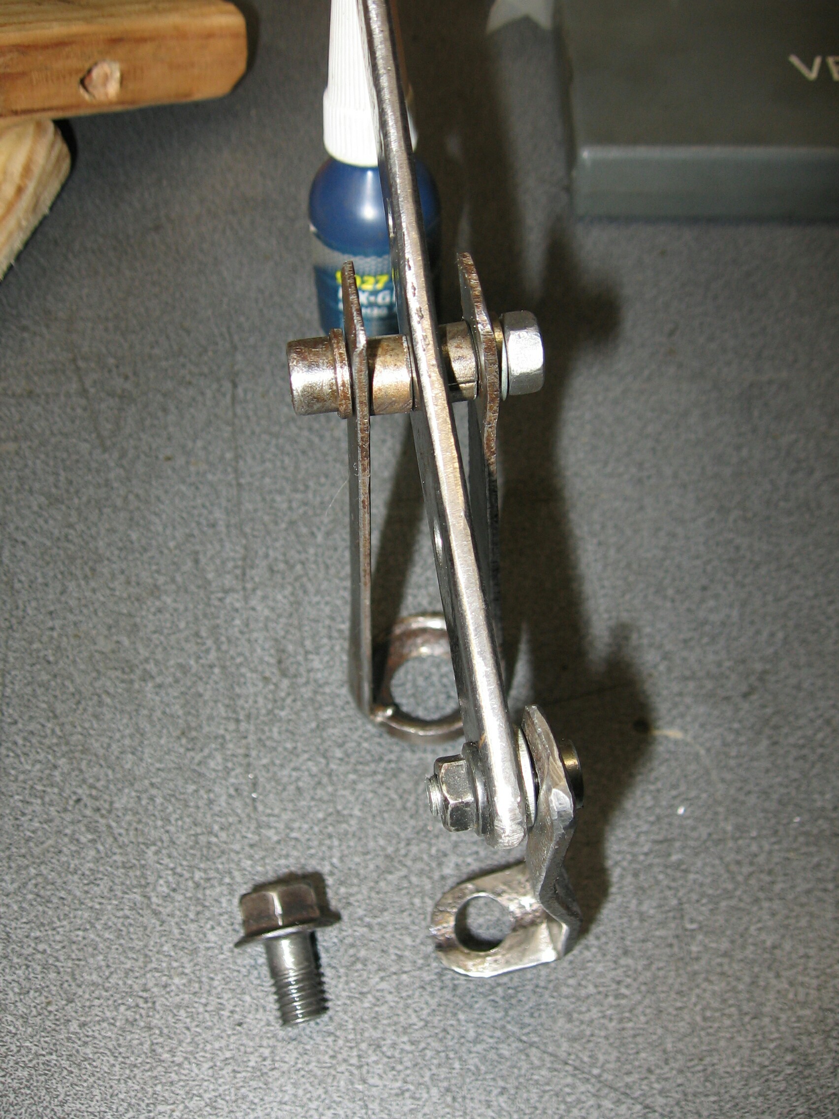

666717, обещанные фото самодельного рассухаривателя.
На изгиб ручки надевается любая подходящая трубка, для создания рычага.
Расстояние между опорной штангой и центром нажимной части варьируется путём перестановки.
Опорная часть крепится болтом М8 в отверстие крепления постелей и крышек распредвалов, демонтированных для проведения замены МСК.
