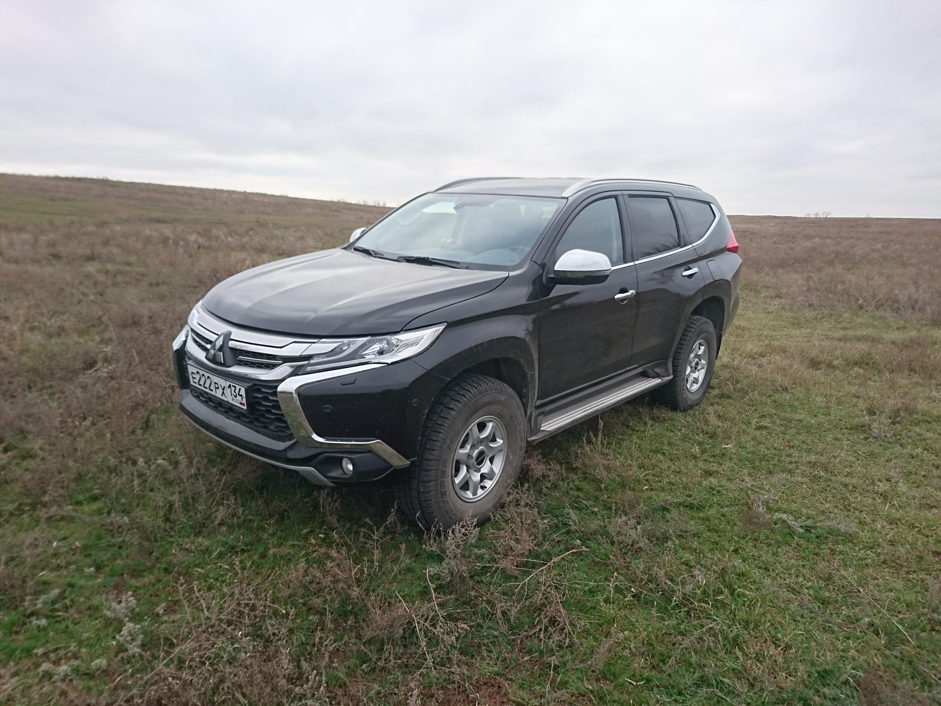

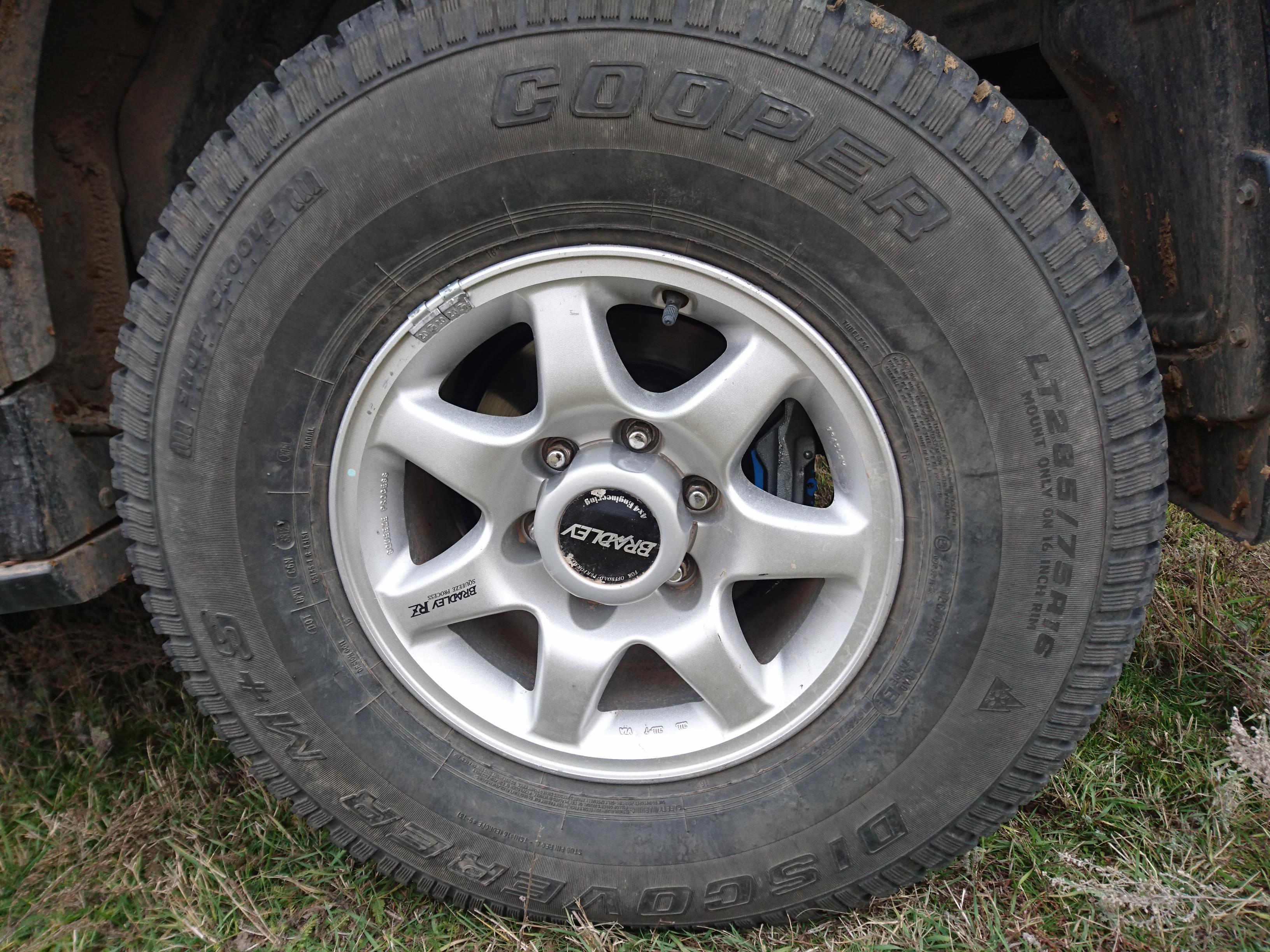

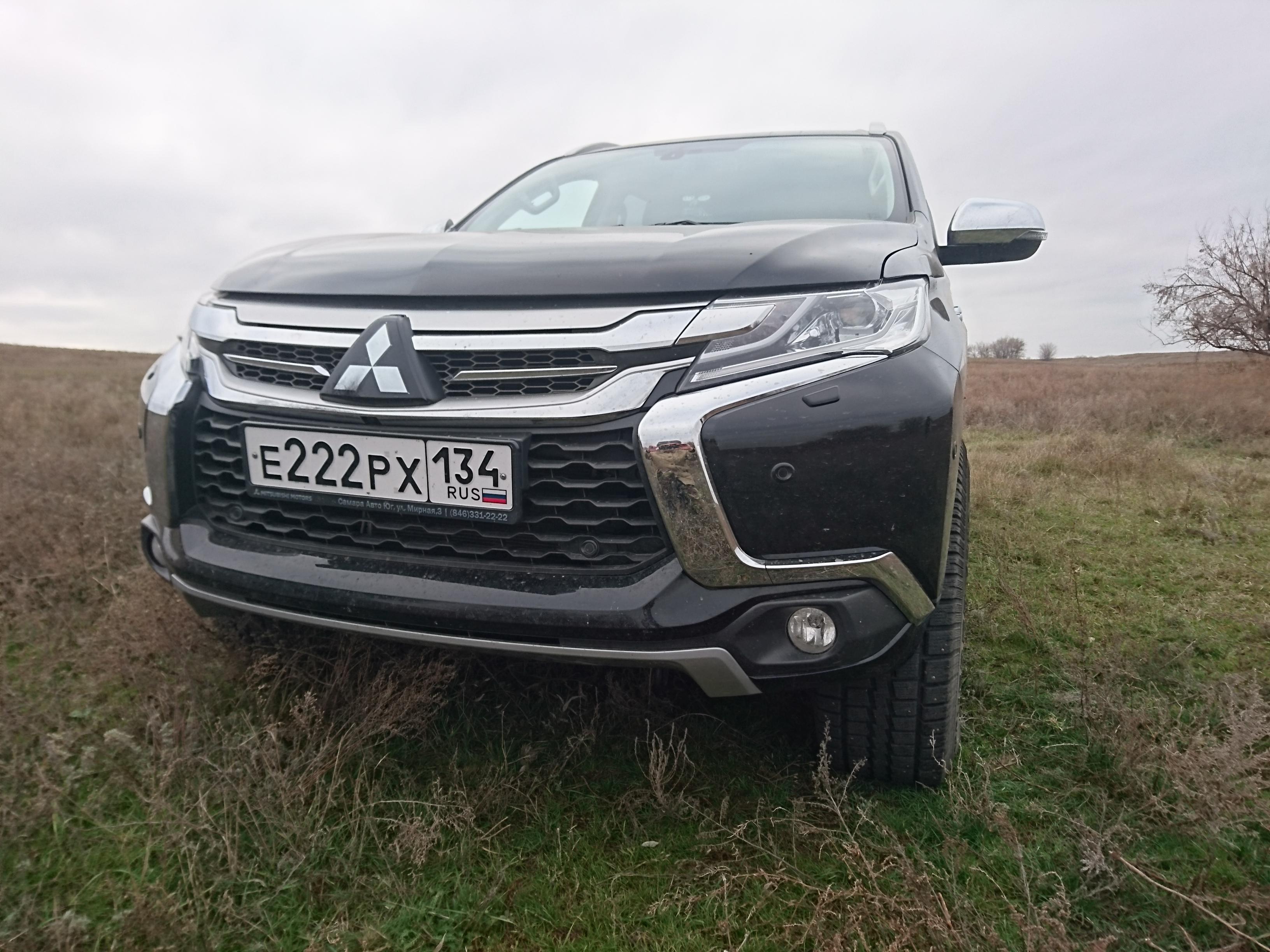

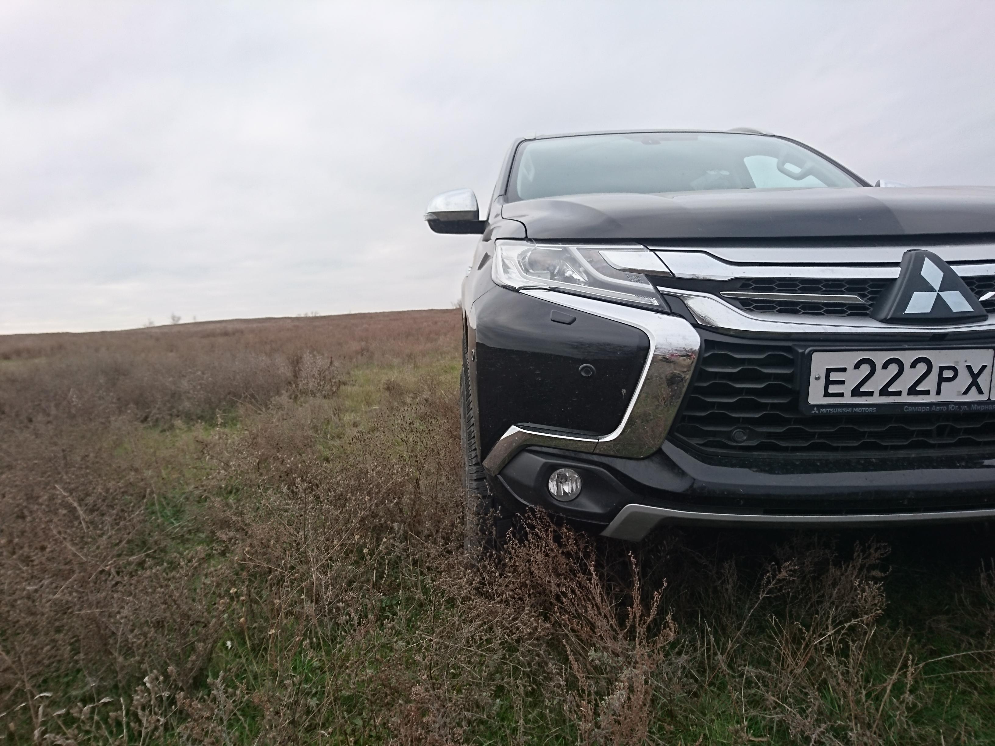

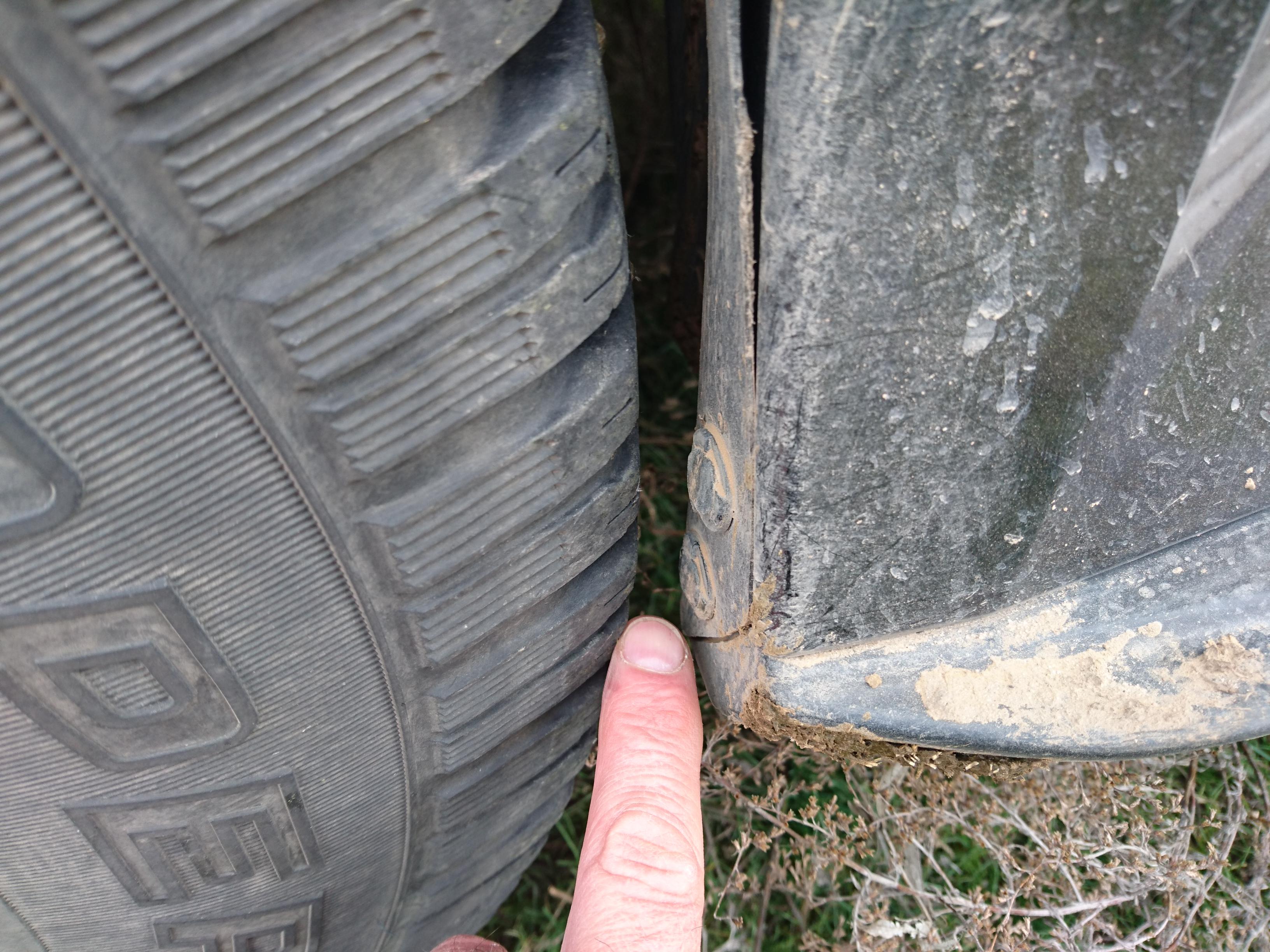

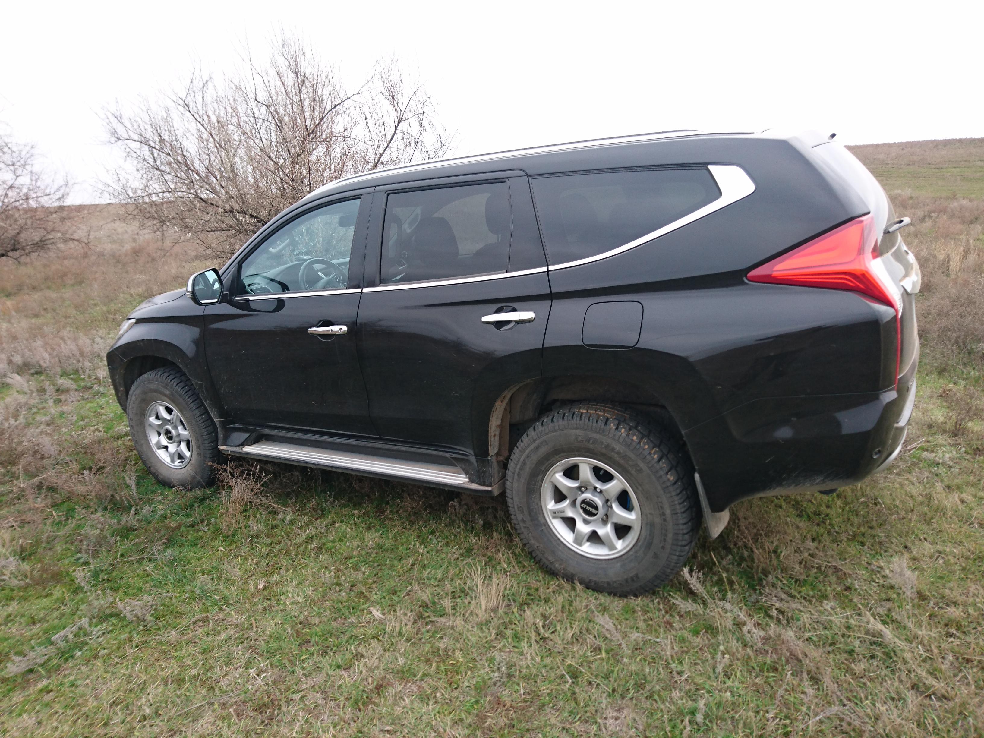

Авто на 33 дюймовом зимнем Cooper R16. Спереди те же проставки на ступице.
У Cooper почти прямоугольный профиль протектора. За крыло сильно не выпирает.
Минимальный зазор в передней арке при половине оборота руля, спереди и сзади колеса одинаковый.

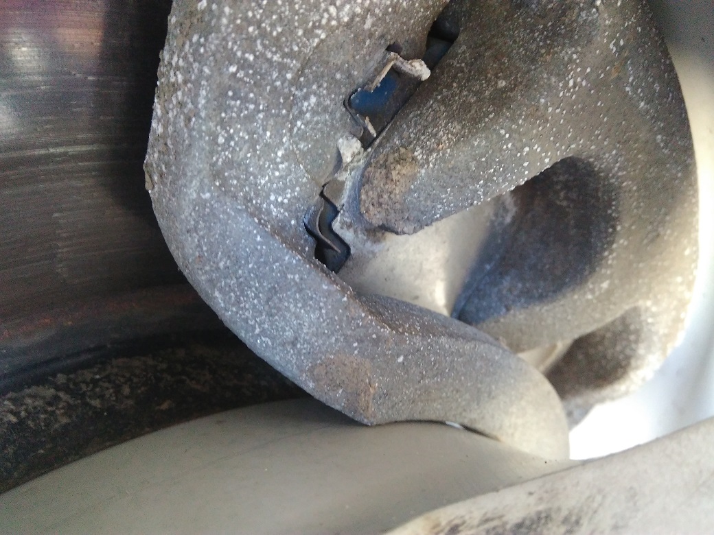

Диски ВСМПО Меркурий вылет -10, зазор между диском и скобой суппорта меньше миллиметра, напрашивается поработать болгаркой чуть чуть.

Nikl писал(а): Диски ВСМПО Меркурий вылет -10, зазор между диском и скобой суппорта меньше миллиметра, напрашивается поработать болгаркой чуть чуть.
эти диски встали с какими-то проставками?

AlGo писал(а): В зазор между диском и суппортом легко проходит 3мм щуп. Такой зазор вроде и не нужен.
Так и не вижу ответа по поводу необходимого зазора. Что может произойти, если на внутренней стороне диска намажется, к примеру, глина? Вопрос про камешки тоже был. Тут 3 мм может быть уже критично. Нет?
