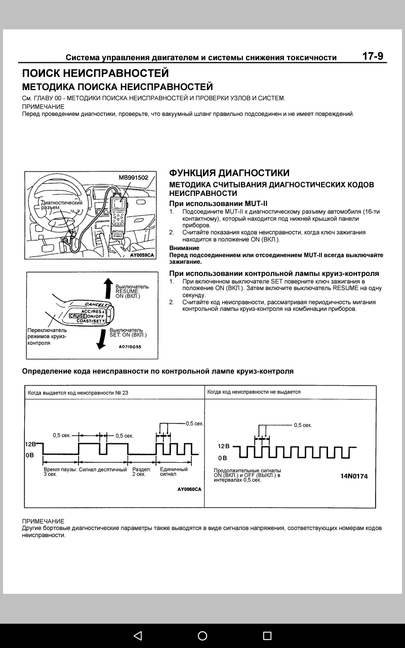

Konig39 писал(а): 08 авг 2019, 20:59 Для круиза есть своя процедура проведения самодиагностики. В мурзилках расписано.
не смог найти в книге про диагностику. Нашел на п4 но нечего не получилось. Если есть возможность скиньте фото или номер странице.
Злыдня
Сообщения: 1458
Откуда: Новополоцк
Откуда: Беларусь
Поблагодарили: 207 раз
Ошибки по круизу 15,22,23. Паджеро 3
Сообщение Злыдня »
Konig39, вот честно, порождать фантазии на эту тему мы здесь можем долго и очень долго. Навскидку: пять светофоров с резким стартом и наш Invex 2 подстраивает коробку под активный режим езды. Выскакиваем на трассу, едем сотню, потом при обгоне не трогаем педаль газа, а жмём всех лапку круиза. Invex 2 требует от ЭБУ двигателя ускорение, соответствующее текущей настройке (типа "активная езда"). Соответственно, ЭБУ двигателя выворачивает до упора профильное кольцо, выставляя максимально ранний впрыск и увеличивает цикловую подачу, а ЭБУ АКПП просаживает коробку на передачу, а то и на две.
Но если перед этим полтора часа тошнить в пробках, трогая педаль газа кончиками пальцев, ураганного ускорения на круизе не будет, ибо алгоритм подстройки под стиль вождения к тому времени выберет режим "пенсионЭр едет на кладбИще".
И по самодиагностика круиза:

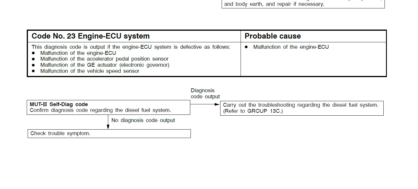

Вот на скрине причины возникновения ошибки 23.
Там указано что делать. Надеюсь хоть этому Вы поверите. ))
Кстати там в списке есть и централизация.
