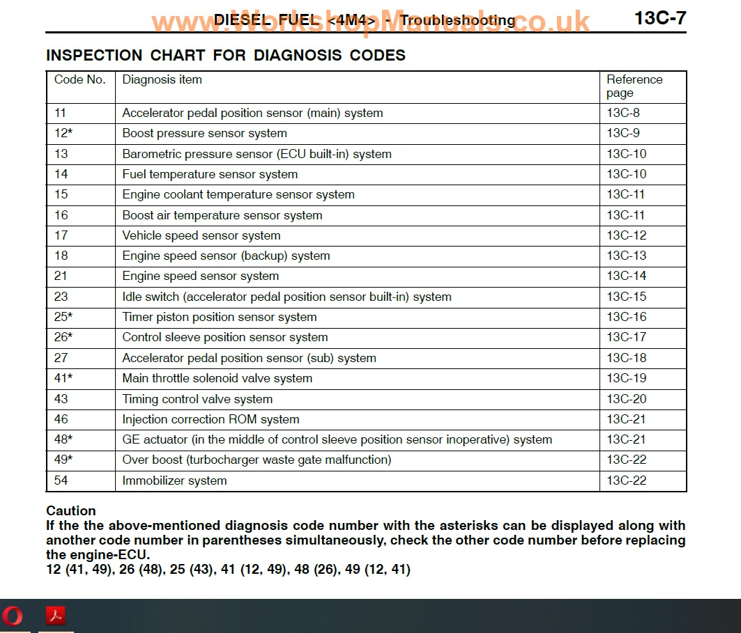

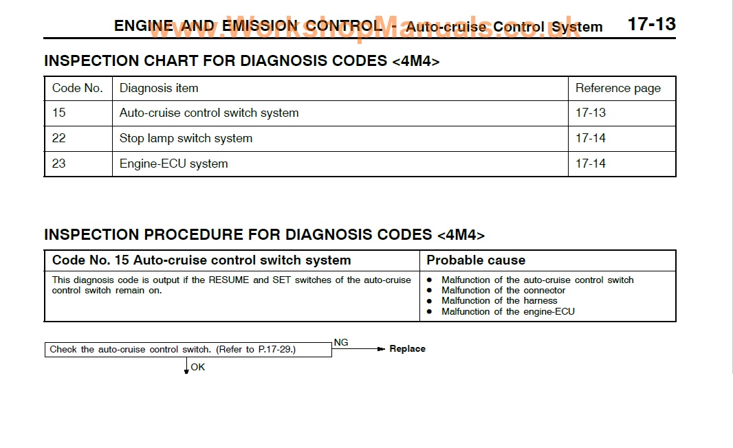

На забугорском форуме нашёл расшифровку, но тоже как то не понятно. Вроде как это из за сбрасывания АКБ.
23 ECI Датчик частоты вращения выходного вала (короткое замыкание или обрыв)
22 Brake/Stop Датчик частоты вращения входного вала (короткое замыкание или обрыв цепи)
15 CONT. SW согласно 22: Датчик частоты вращения входного вала (короткое замыкание или обрыв)

Можешь ведь, когда не спешишь :) А вообще, ты бы совет для ТС какой дал бы, нежели умничать. В первом посте вот, неверно расписаны ошибки. А про это все молчат. Датчик частоты вращения выходного вала РК принимает участие в работе системы, но это не указанная 23-я ошибка. Если часто остается ошибка 15, нужно проверять "управляющий переключатель" и шлейф. Очень высока вероятность, что проблема именно в нем. Когда "умирает" шлейф, начинаются глюки всего что висит на рулевом колесе. А с 48-й ошибкой по ЭБУ двигателя, круиз вообще стабильно работать не может....

SNOOPER писал(а): 07 авг 2019, 23:50 От перемены мест слагаемых, централизация и вообще труба, не появляются........)
В данной ситуации ваши действия??? Допустим что Мутовский сканер показал тоже самое.
