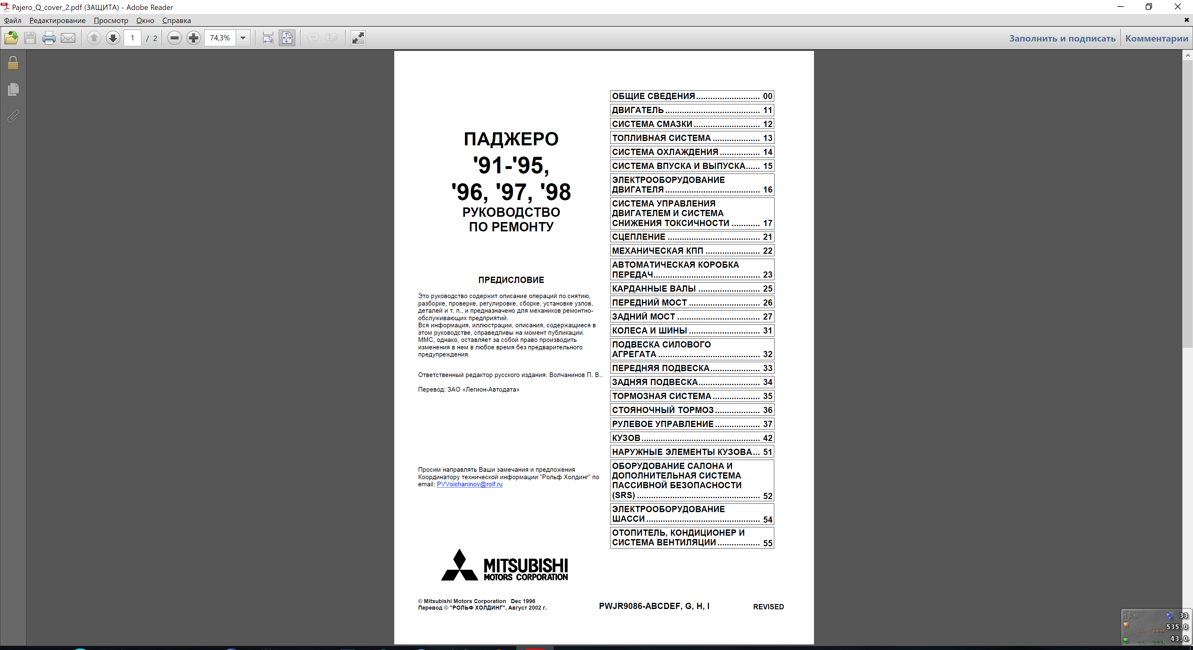

Это ахтунг,Карлstepan1971 писал(а): ↑ откуда 6g 74 sohc на Паджеро2 в 1994 г
У меня встречный вопрос - с чего Вы или Ваш собутыльник взяли,что книжка 94-го года??)))))
ну и муфлоны,это жесть, и у этих людей еще есть некий рейтинг..наверно сами себе ставят))

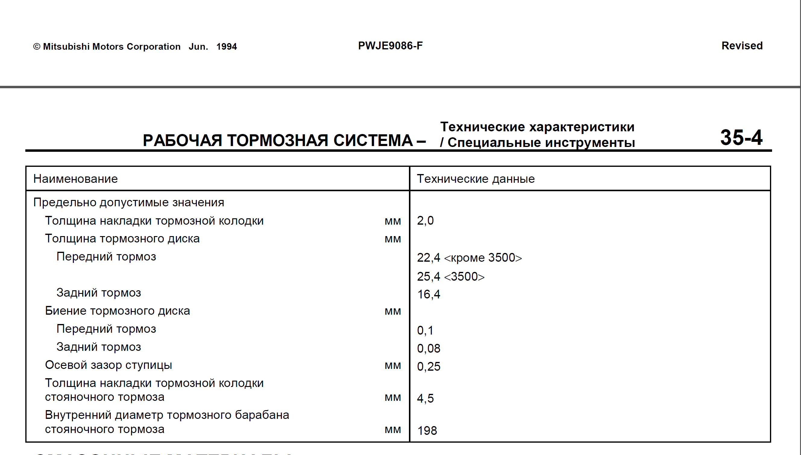

То что книжка кривая
На 3,5 моторах стояли передние тормозные диски толщиной 24 мм и 27 мм

Суть-то в чем??? Хоть в книжке за 1998 г,хоть за 1994 г СКАЗАНО И ПОКАЗАНО НА КАРТИНКАХ СПЕЦИАЛЬНО ДЛЯ МУФЛОНОВ, что диски 27 мм существуют в природе, что они идут на моторы с 3500, и что минимальная допустимая толщина у них 25.4 мм!!

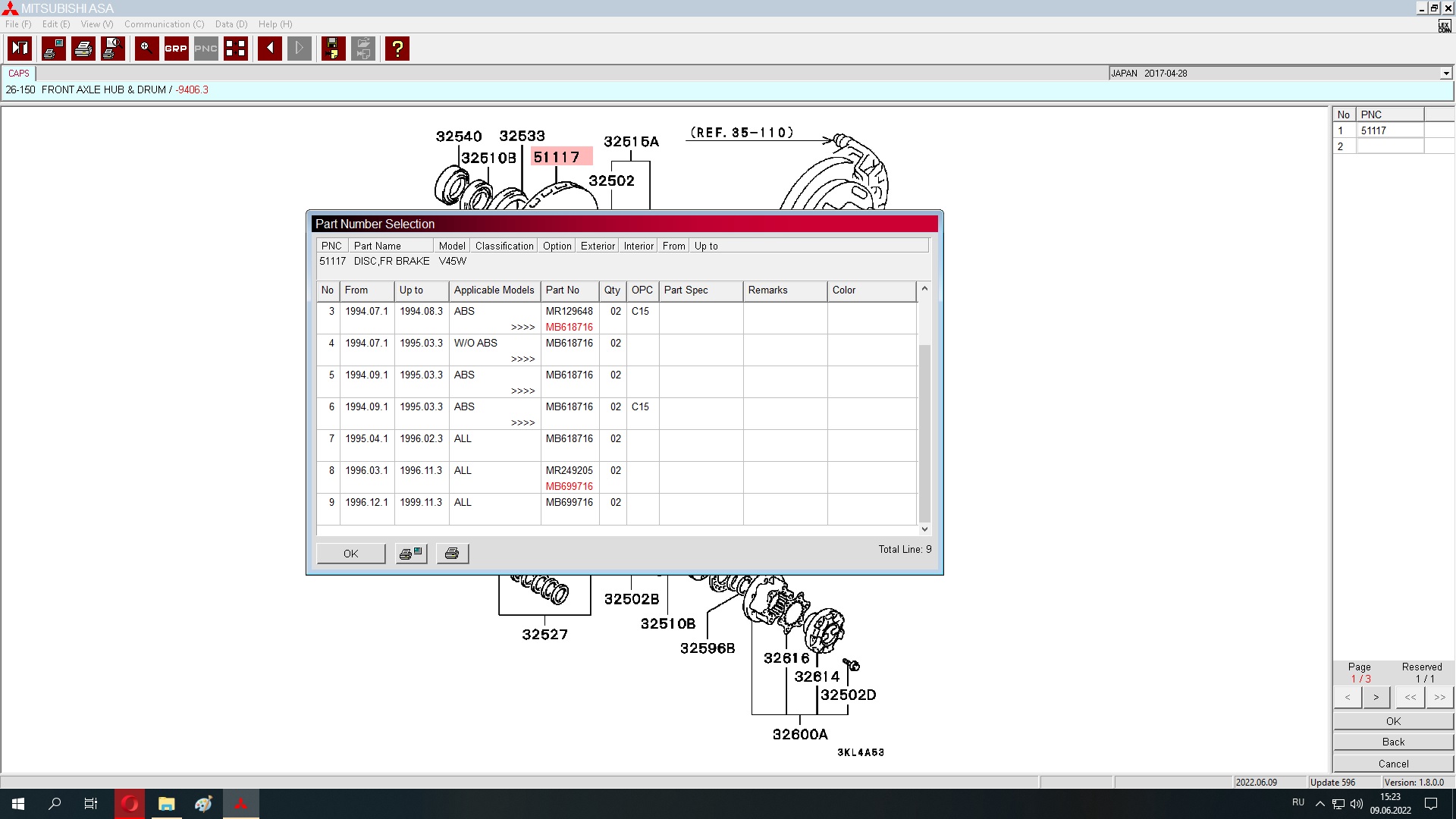

Ну как так....
Если ты не видел это не говорит что нет.
Посмотри размеры MB618716 и MB699716 сравни и закончим на этом.)

Так и ты не видел.
И никто не видел.
А каталоги....= это "бумага" - не всегда совпадающая с реальностью.
В них есть и КОМ на большую раздатку.
Но его тоже никто не видел.
А еще есть Делика PD4W на МКПП в реале - но её нет в каталоге.

Оба толщиной 24мм.
И номера с левым рулем не пересекаются от слова совсем.
Как и суппорта не пересекаются так же.

Да что то массума меня запутала.))
Получается только на 3.5 Европа свои тормоза.

Вот об этом и речь,что на 3.5 Европа идут диски с толщиной 27 мм, а их в неоригинале раз два и обчелся,и все Китай..
