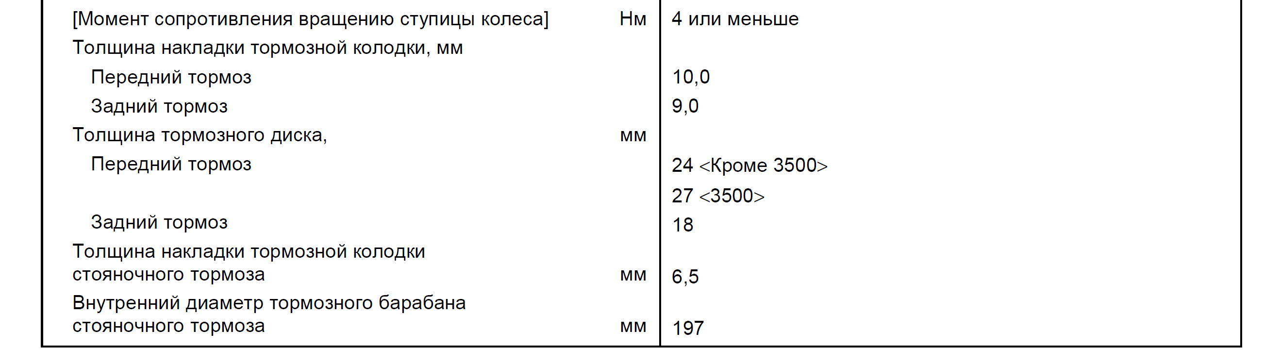

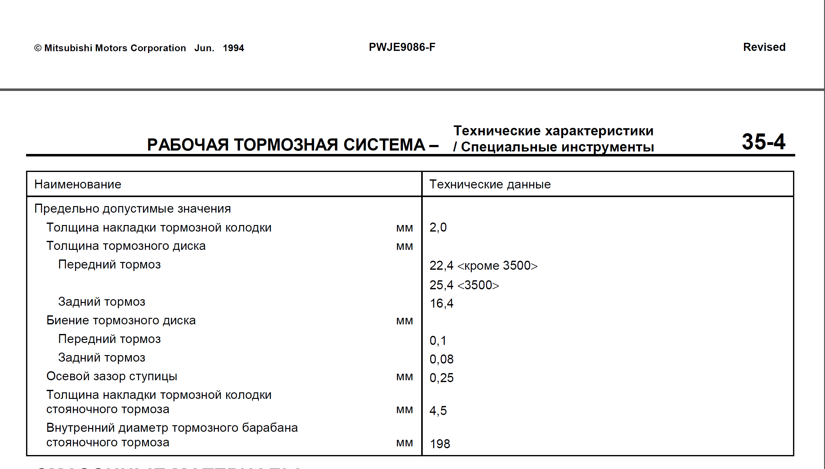

В общем решил проточить передние диски, в итоге после проточки получилась толщина 24.5 мм на одном и 24 мм на другом, и только после этого вспомнил, что для 3500 движков предельная толщина на передних 25.4 мм по мануалу!!! А я перепутал и думал 22.4 (на всех кроме 3500)...
И теперь вопрос,чем это может грозить?? Колодки стоят новые Nishimbo.
Не лопнут ли диски?? Наверно все же стоит диски менять????

Подниму свою же тему, диски до сих пор не поменял, так и катаюсь с проточенными меньше допустимого минимума уже с 2019 года, правда пробег небольшой после проточки, около 12-15 тысяч, и колодки примерно так же...
Никак не могу найти приемлемый вариант неоригинала,особенно в свете текущих реалий с ценами...
И опять же, учитывая, что нужны диски толщиной 27 мм,а не 24 мм, как для менее мощных машин.
На 27 мм нашел только Nishhimbo, Blue Print, и Japan Parts (по убыванию цены от самого дорогого варианта)
JapanParts я так понимаю чистый Китай будет? Или это вроде как упаковщик, и могут и хорошее чтото положить?? (особенно учитывая что вариантов на 27 мм больше вроде и нет - может это по факту будет Nisshimbo, не???)
Blue Print самые дешевые в реальном доступе нашел за 4500 штука (остальные меньшие по цене предложения просто так висят, по ним выдает отказ при попытке заказа)
Кто какие из этих ставил? особенно интересует Japan Parts - что это есть такое по факту??

Где вы этой дури про "менее мощных машин" поначитались?
В пруле на П2, на самый "менее мощный" мотор 6g74 GDI с какими то чахлыми 245 лс, ставят диски на 24мм.
На пруль вообще 27 мм не ставили.

При чем здесь вообще это всё???? У меня был вопрос по конкретным фактам,а не вопрос "можно ли ставить 24 вместо 27" !!!
Если следовать Вашему совету мне вообще можно диски не менять, т.к. сейчас их толщина примерно 24 у каждого, то есть как у нового 24-мм диска!!! Типа их тогда можно не менять???
Где "дури" начитался" ??? да в сервис мануале на мою машину!!!! Да и здесь люди пишут что может быть если толщина станет меньше критической!!! Зачем же мне рисковать???
Прошу такие "ответы "больше не писать.
Жду помощи в подборе неоригинальных дисков толщиной 27 мм от других коллег, спасибо.
