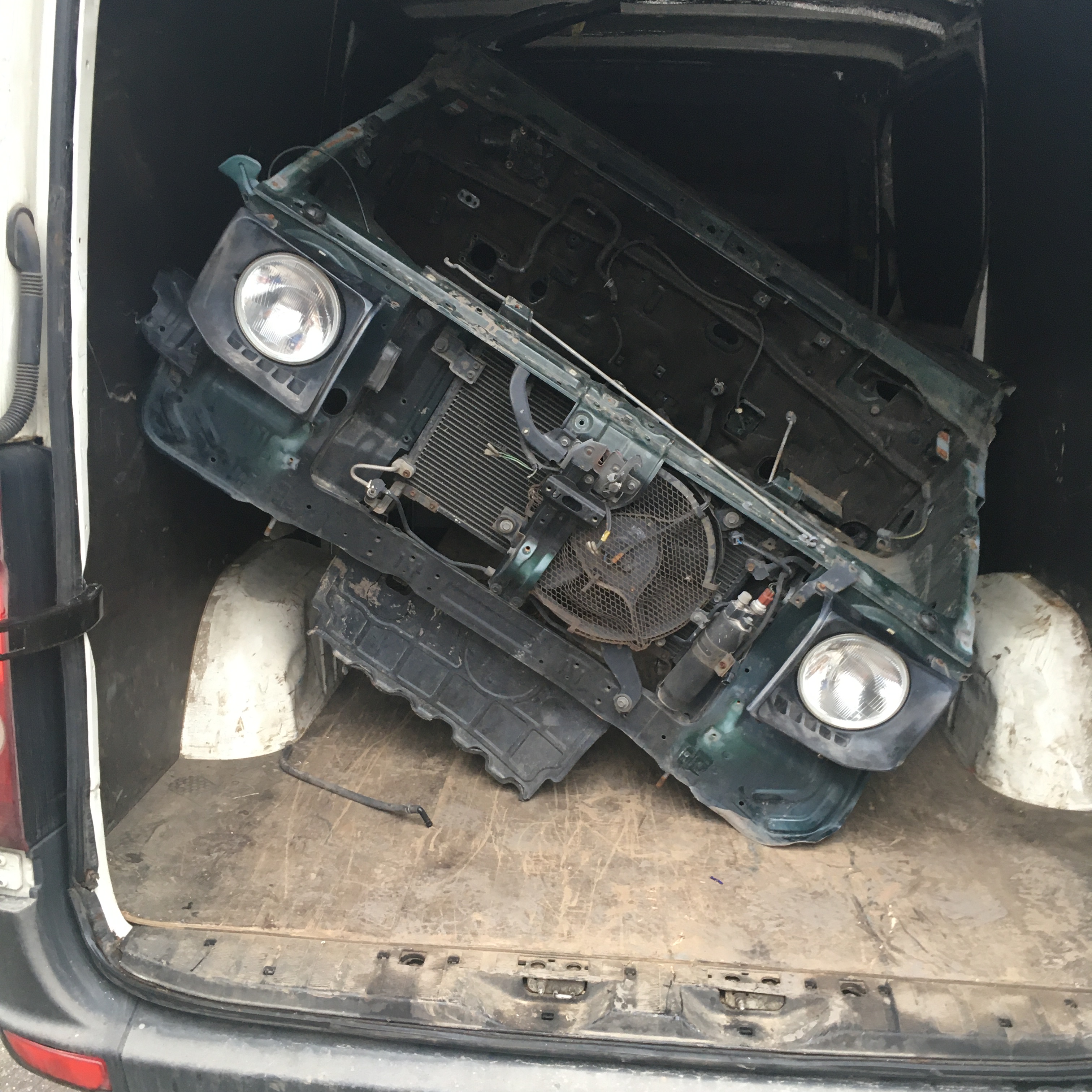

задумал поставить круглую, линзованную оптику, читал, читал, так и не понял - есть ли корпуса для круглых фар для паджерика 2 1996 года? кто то пишет есть, другие пишут, что купили - не подошли....

Круглые фары на П2 безусловно есть, но на этих машинах другой "телевизор", он отличается от "телевизора" на машинах с прямоугольными фарами. Так что болгарка и сварка решает.

При чем тут из года в год или 1 Паджеро? Просто разные телевизоры под разные комплектации. Круглые фары шли на внутренний японский рынок и на эти машины ставилась своя арматура под фары.
Прямоугольная оптика без колхоза не бывает, только Китай.

а, не подумал, что разница может быть от рынка.... третий вариант
хм, переварить телевизор что ли, его все равно ремонтировать

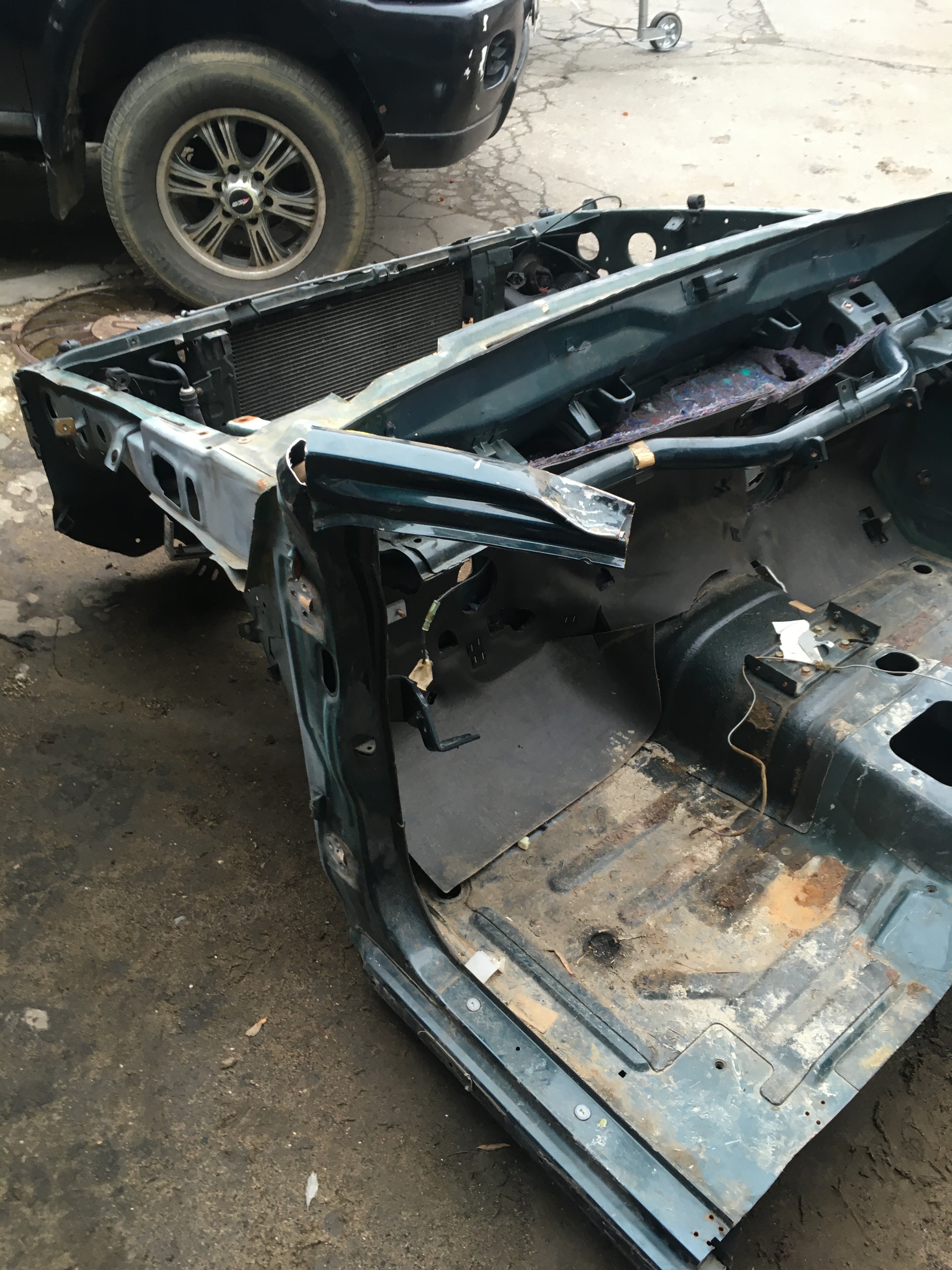

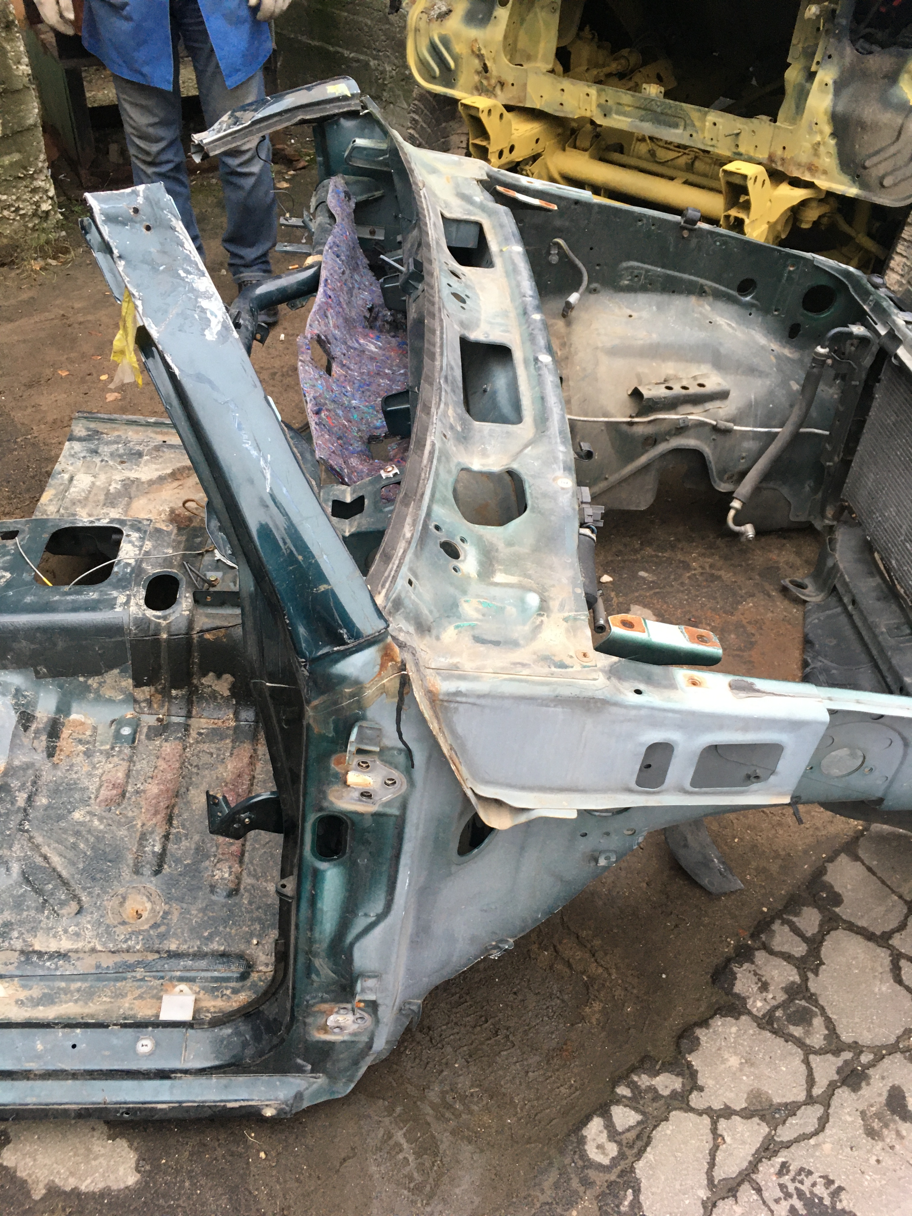

gsmP2

Сообщение gsmP2 »
gsmP2 писал(а): хм, переварить телевизор что ли, его все равно ремонтировать
фейслифтинг прибыл :-)
alkorh
Сообщения: 609
Зарегистрирован: 13 дек 2009, 21:28
Мой автомобиль(и):: Mitsubishi Pajero II 5D, Mitsubishi Pajero II 3D
Откуда: Иваново
Откуда: Иваново
Поблагодарили: 27 раз
МИША, Pajero 2, 1996, 6G74, коротыш
Сообщение alkorh »
Зря всю переднюю часть купил, за доставку переплатил, стойки передние ослабишь, по крепежу моторчика дворников, по рулевому отверстия не совпадают, будет много гемора. А самое главное: табличка у пруля с другой стороны - машина у тебя будет теперь вечная.
Телевизор во Владике вместе с арками передними отрезают.
PII 5D,93,4D56,АКПП,ComeUp12,5,GT Radial MT 33",путешествия
PII 3D,92,6G74,АКПП,WARN 8274,Silverstone eXtreme MT-117 33",спорт
MII 5D,93,6G74,АКПП,Yokohama AT 31",работа
PII 5D,96,6G74,АКПП,Yokohama AT 31",остальное
