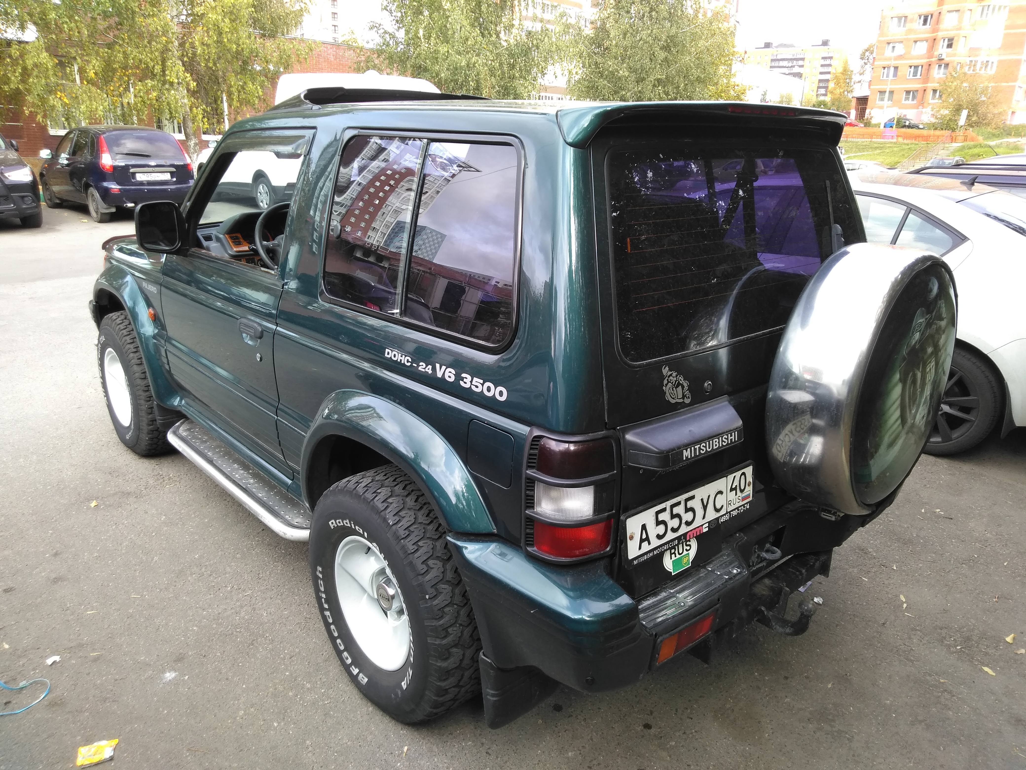

Всех приветствую.
Волею судьбы решил влиться в дружные ряды паджероводов.
В знаменательный для каждого владельца паджеро день, 12 сентября, в день джипера, мной было принято судьбоносное решение посмотреть на auto.ru (не реклама) паджеро 2, коротыша и так получилось, что за час до этого ребята из Москвы решили дать объявление, я тут же позвонил и договорился о встрече.
В не менее, а может даже более, знаменательный день для клуба, 14 сентября 2019 года, я купил эту машину !
К паджеро я шел давно, читал, смотрел, размышлял..... и вот я с вами :-)
Машина получила имя - МИША, потому что в СТС у нее было написано МИтсубиШИ ПАДЖЕРО, папа у меня был МИША и внука предыдущих владельцев, с которыми мы мило пообщались, пока оформляли, тоже зовут МИША.
В общем машина совместно была окрещена - МИША !
