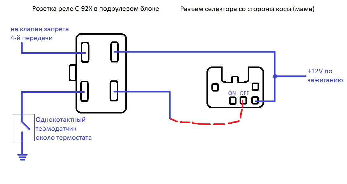

tigra-nsk писал(а): а вот сейчас не понял.. Зачем овером баловаться на прогреве?
Я не балуюсь, у меня на впускном этого датчика нет, т.к. мотор (менянный) от комплектации с МКПП.
Поэтому тупо посадил провод датчика на массу.

tigra-nsk писал(а): А теперь внимание вопрос: почему у меня вот такое разположение реле в подрулевом блоке?
Там, где подписано "ничего не стоит"- это реле центрального замка.
Но его, так думаю, может и не быть, если эти функции взяла на себя сигналка. (у меня её нет, поэтому реле есть)

tigra-nsk
Сообщения: 82
Зарегистрирован: 14 мар 2015, 17:50
Мой автомобиль(и):: Pajero II
Откуда: Новосибирск
V4AW2 Уточнения по Overdrive и наличию 4-й передачи
Сообщение tigra-nsk »
короче говоря, я расстроился. На улице сибирская зима, а я без гаража, около дома ищу этот овердрайв, будь он неладен. И чем дальше копаю, тем больше ох..ваю от того, что натворили рукожопы с проводкой в этом автомобиле. Я, как электронщик, не могу на всё это смотреть без слёз.
К слову, машину я купил в январе, поэтому еще мало знаком с этим экземпляром. Поэтому бросил времянку от кнопки до цоколя реле (см стр 1) и оно пока работает. С приходом тепла буду снимать переднюю панель и наводить свои электрические порядки.
А пока это выглядит вот так и работает:
