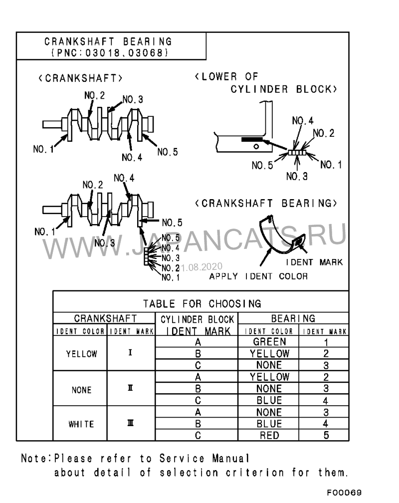

Они нулевые идут с разными цветовыми метками, и на блоке есть метки. По ним подбирают пару.
А где эти метки? Вроде оттер всё насухо, но меток не нешел.

Потому, что делают через ж...пу, и про эти метки слыхом не слыхивали. И зазоры в шейках нонче мастера 1 из 10ти меряет, вот и вся картина.
Valdemar81 писал(а): А где эти метки? Вроде оттер всё насухо, но меток не нешел.
На заводе эти метки. А потом, температура, грязь и т.д. Ничего там не найти уже. Да и по задумке и не нужно их видеть юзеру, т.к. предполагается, что в следующий раз КВ достают только под ремонтный вкладыш, с замерами зазоров под шлифовку КВ.

Да херня это все, не ходят шлифованые валы, один из ста ;) а метки сбоку вкладыша, на торце ток хрен увидеть

Да, наверное я погорячился, насчет толковых мастеров. Значит один из ста меряет пастели и подбирает размеры под шлифовку КВ. :*YES*:
алексей - Маленький Мук писал(а): метки сбоку вкладыша, на торце ток хрен увидеть
Только еще метки на блоке и на КВ нужно найти...

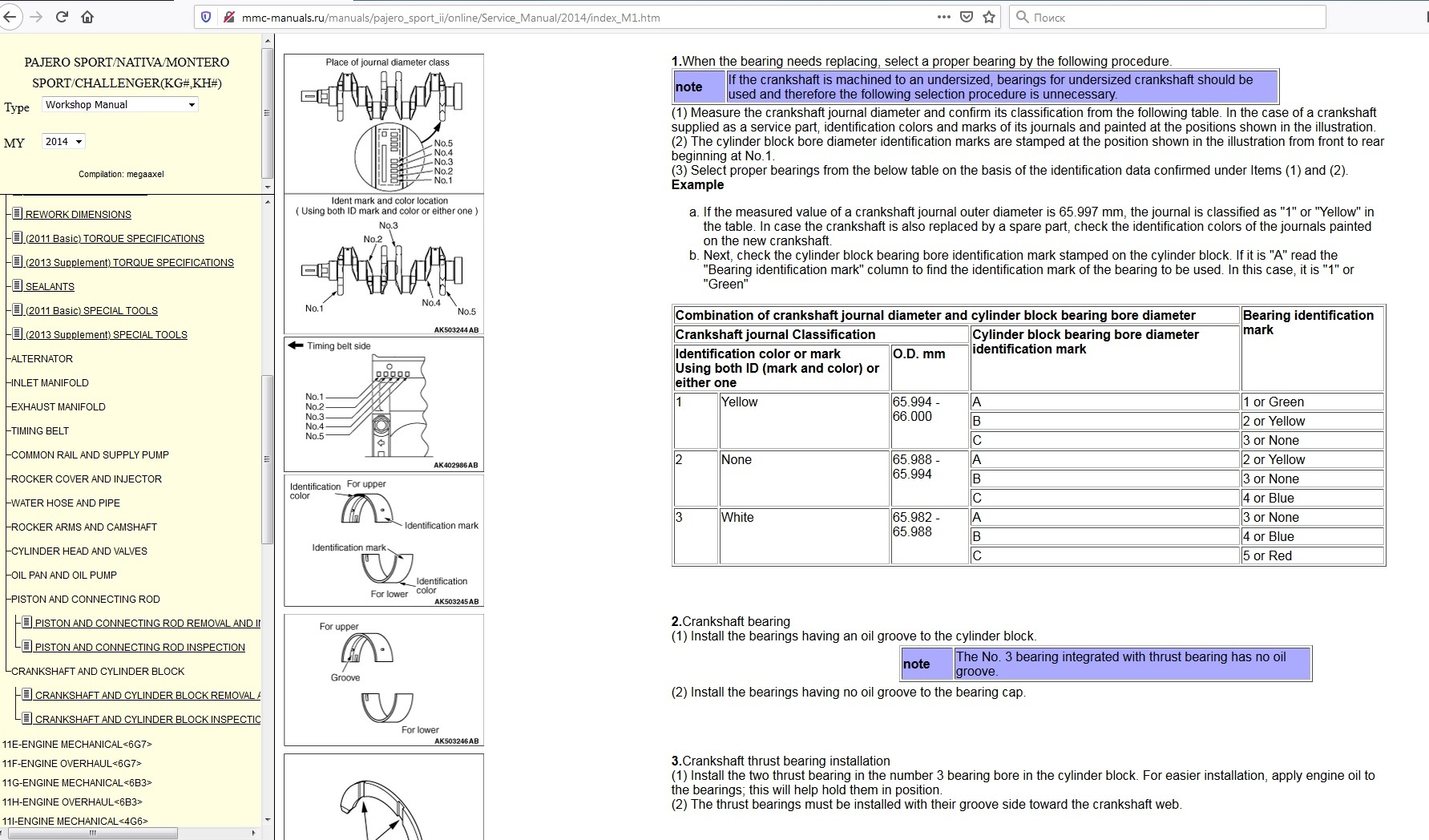

Sfinks, а насколько отличаются вкладыши групп а и с ? не нашел главного-таблицы размеров.

tixon писал(а): Sfinks, а насколько отличаются вкладыши групп а и с ? не нашел главного-таблицы размеров.
Это в мануале где то было. ЕМНИП, 5 или 10 микрон.

Ты немного не понимаешь всей сути)))
Есть размерная цепочка: пастель-вкладыш- шейка КВ. Завод, что бы не завышать стоимость на жесткие допуски гонят пастели, шейки КВ и вкладыши с допуском несколько соток. Далее измеряют, маркируют и подбирают правильные зазоры. Правильный зазор обеспечивает масляный клин. Если его нет, то идет износ вкладыша, его просто шлифует в блоке. Дальше зазор становится критичным, и облом, как следствие.

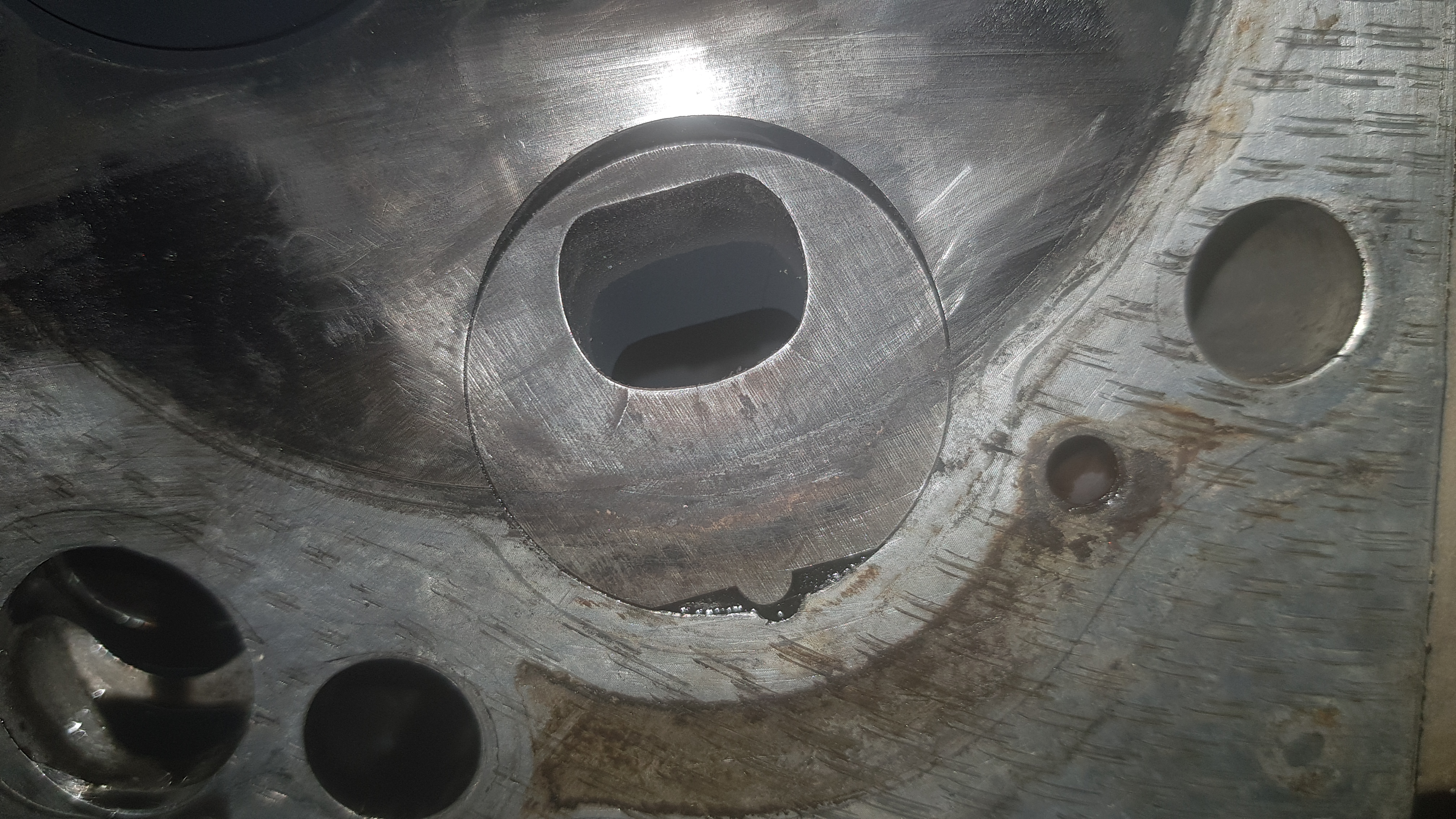

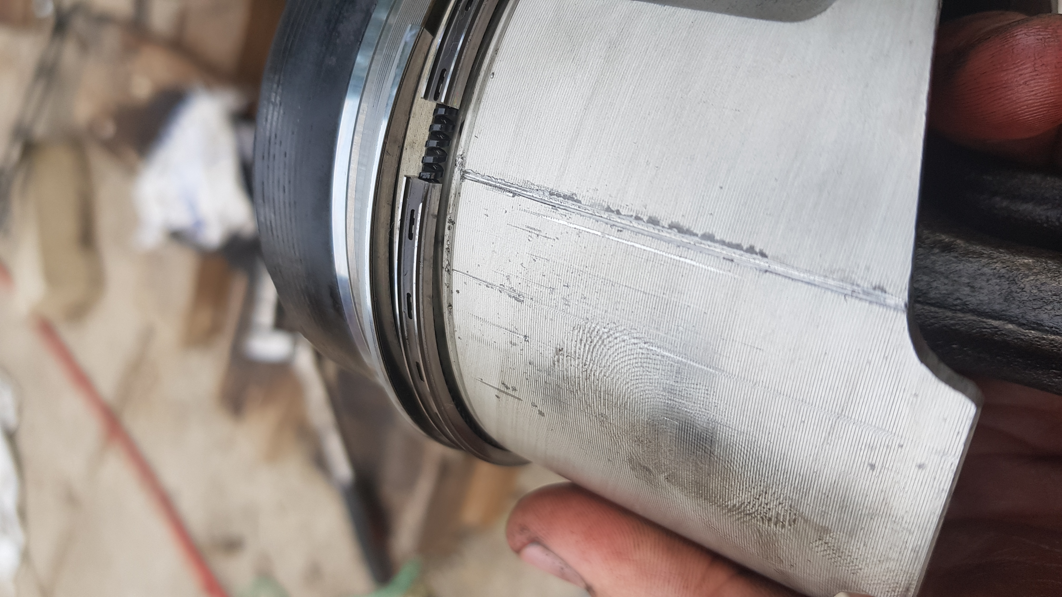

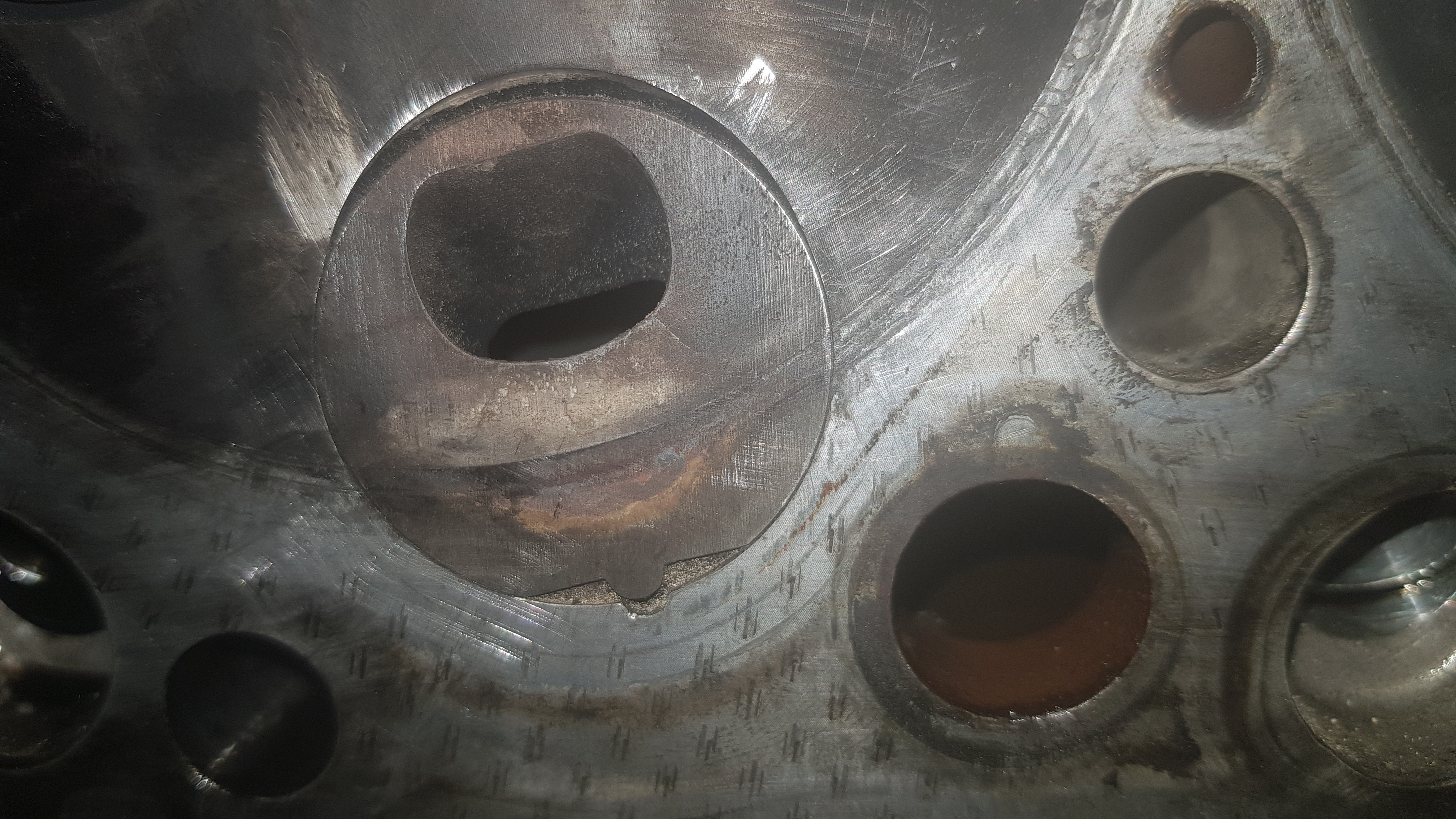

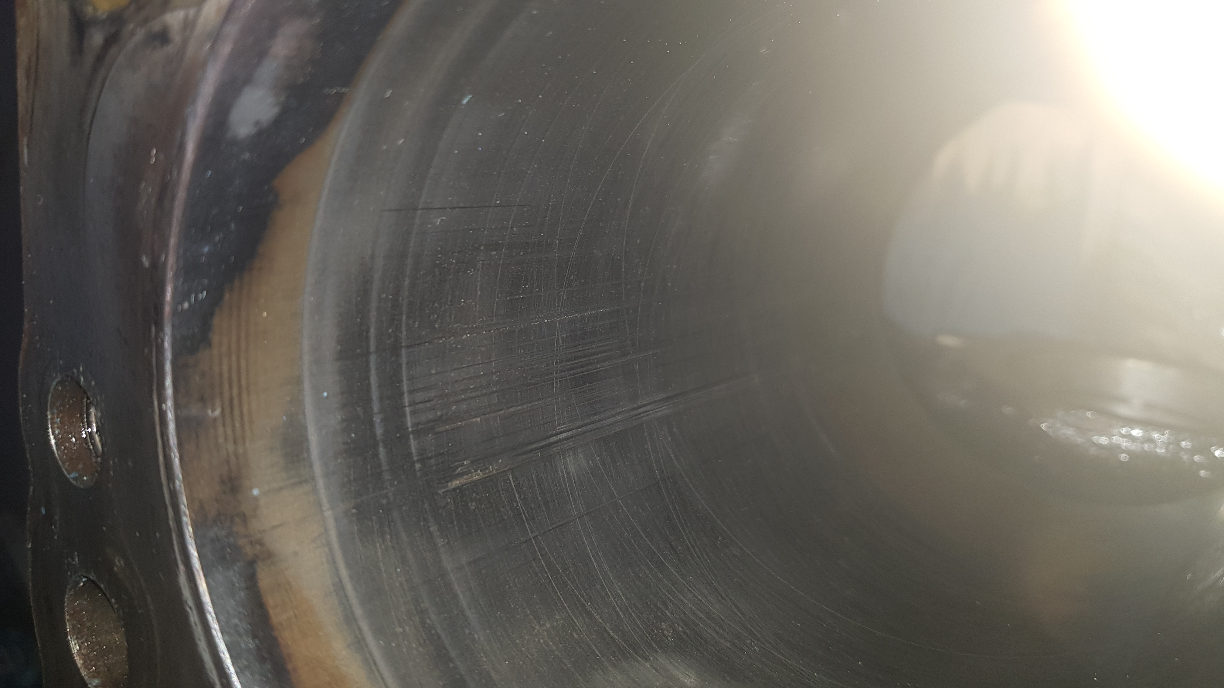

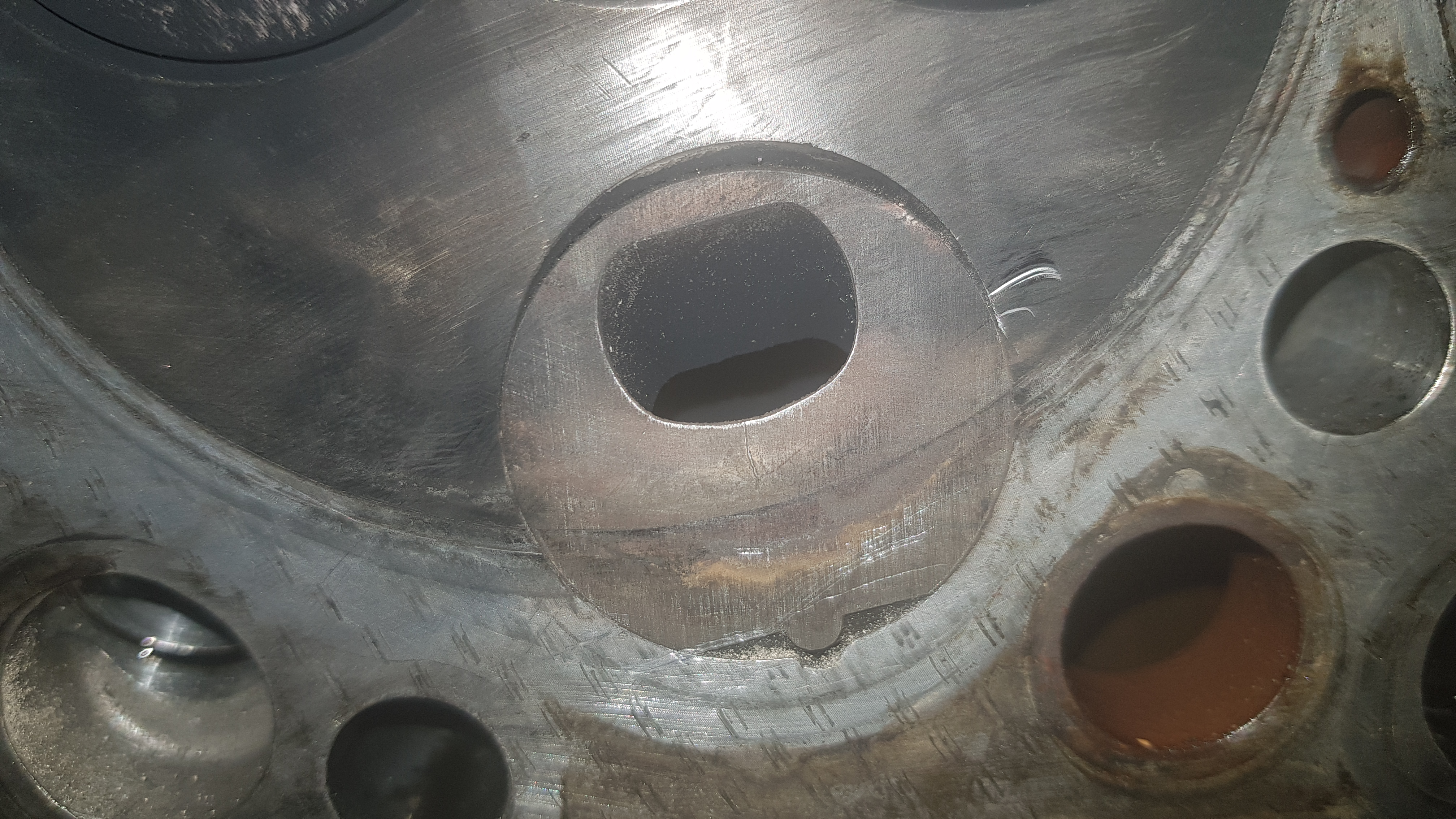

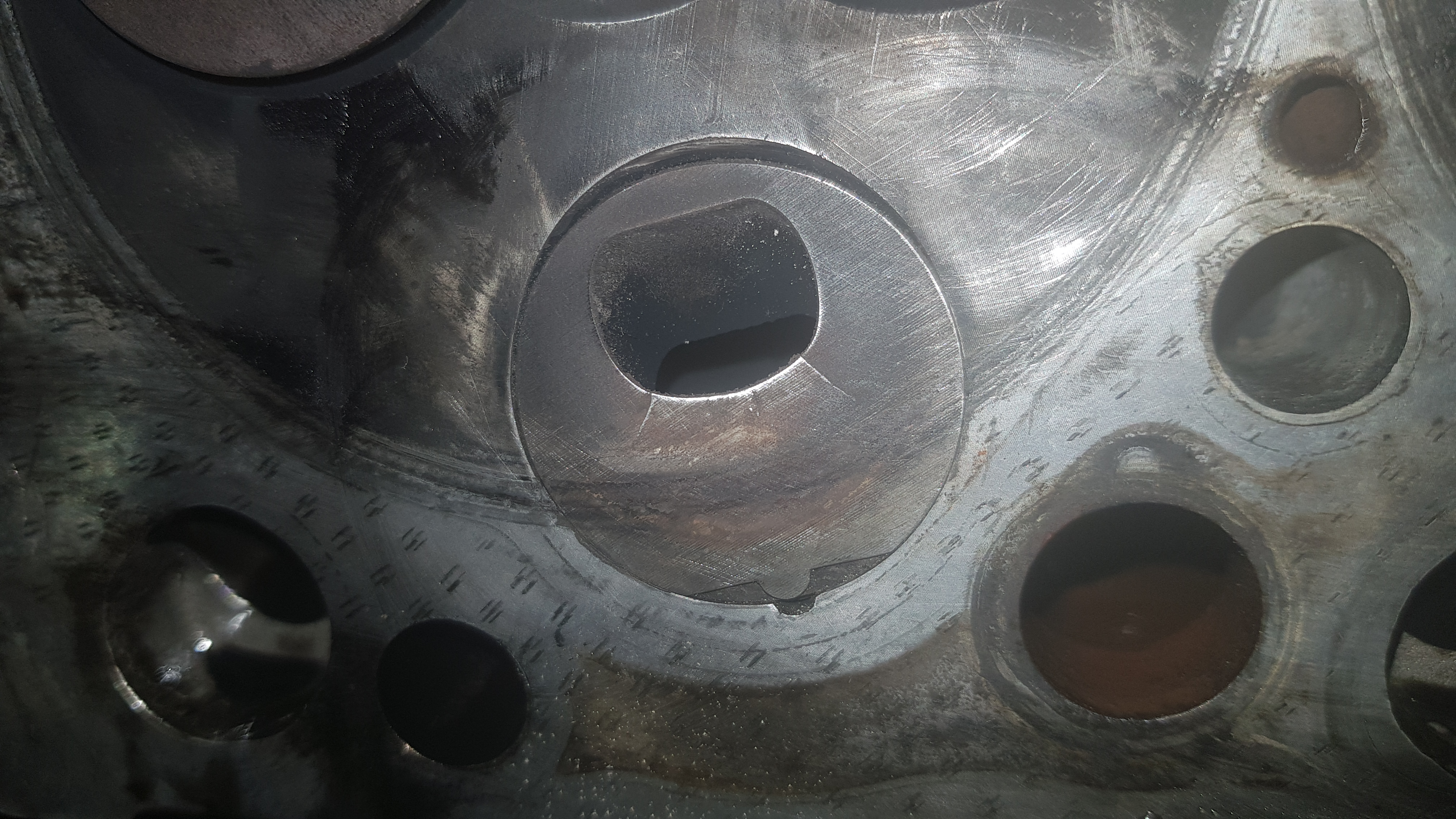

Решил сегодня раскидать двигатель, т.к. нашел где могут промерять и если что восстановить соосность постелей. Час делов и все навесное снято, голову долой и вот что видим. Трещины на форкамерах. И задрат один поршень отколовшимся кусочком маслосъемного кольца и небольшой задир на гильза. Если можно оценить по фото насколько это смертельно прошу оценить. Ну и советы что делать тоже не возбраняются. Заранее спасибо.

Sfinks, спасибо за табличку.
понял я всю суть . по технологии это называется селективный подбор кажется.
.что мы видим по таблице -разность между верхом и низом 12 микрон .или 1,2 сотки .нормальный шлифовщик отшлифует вал +-сотка . хороший +-пол сотки .
я ни капли не спорю-если сделать по японскому мануалу ,то мотор может проживет дольше . но если не сделать так точно ,то это не причина поломки вала.
может ты путаешь . -микрометром микроны не меряются . микрометром меряются сотки . то есть погрешность 0,01 мм.
согласен . десятка зазора это быстрый кирдык мотору . зазор должен быть пол десятки - 0,05 мм.
Valdemar81, если до базара . или только по городу -можно собрать и так . что то походит .
но если собрался ,скажем на алтай . я бы не рискнул. форкамеры можно поменять . возможно даже заварить и расточить посадку под них.или заменить
гильзы измереть на износ . глубину задира по фото не видно. можно попробовать слегка затереть ручным хоном или даже шкуркой .короче сначала нужно измерять.
а вообще ты зачем в мотор то полез? не совсем понятно.

Так выше писал де и фотки выкладывал. Сломалось коленвал. Коленвал был точеный, но решил перестраховаться и проверить постель на соосность, чтобы новое колено через тысячу км не сделало тот же финт ушами. Чтобы проверить блок его нужно полностью раздеть. Вот поэтому и раскидал. Завтра повезу блок к мастерам, захвачу поршень, может поставят диагноз.
Износа на гильзах нет, после капиталки 39тыс только прошёл. Хон еще отчётливо виден, даже на фото, в живую еще лучше. Задир на гильзе видно хорошо, но цепляется еле еле. На поршне задир только ниже маслосъемного кольца, кольца без следов задира. Вот теперь и ломаю голову. Колено 32 тыс. Вкладыши еще 3. Прокладки и прочее выйдет 40. Если еще и поршня менять и с головой заморачиваться, то может проще контрактник искать. Ну или шорт блок в сборе 64 тыс новый, а голову оставить как есть, сколько проходит, а потом уже по мере поступления проблем решать их. Есть вариант, что при таких проблемах с головой она может настолько разрушиться, что убьёт поршневую? Или только может начать пускать газы в жижи?

отколовшийся кусок форкамеры ,за долю секунды может превратить 64 тыс. в 500 руб примерно столько он стоит в металлоломе.
если бюджетно ,и задир не глубокий -цпг можно оставить . цилиндр слегка затереть 240-400 шкуркой . как бы повторяя хон.
поршень мелким ,бархатным напильником загладить . только снять "бугры".
максимум что может быть-легкий стучок поршня на холодную. а вот гбц такую я бы ставить не стал .

Свозил Блок на проверку постели коренных шеек на соосность. До проверки на соосность даже не дошло. При откручивании бугелей второй коренной оказался реально практически болтающимся на своём месте и место его контакта с блоком оказалось набито. Сказали соосность можно не мерить, по-любому пастель под восстановление. Плюс задиры, плюс форкамеры, плюс всякие прокладки и сальники итого около 70тыс. И нахера? Ищу контрактник. Нашел донора с хундаевским мотором свежим, пневмоблоком заводским, и двумя моторами прежними в придачу. И все это за 100тыс. Наверное буду брать. Из трёх моторов думаю один соберу, частично отбить покупку.
