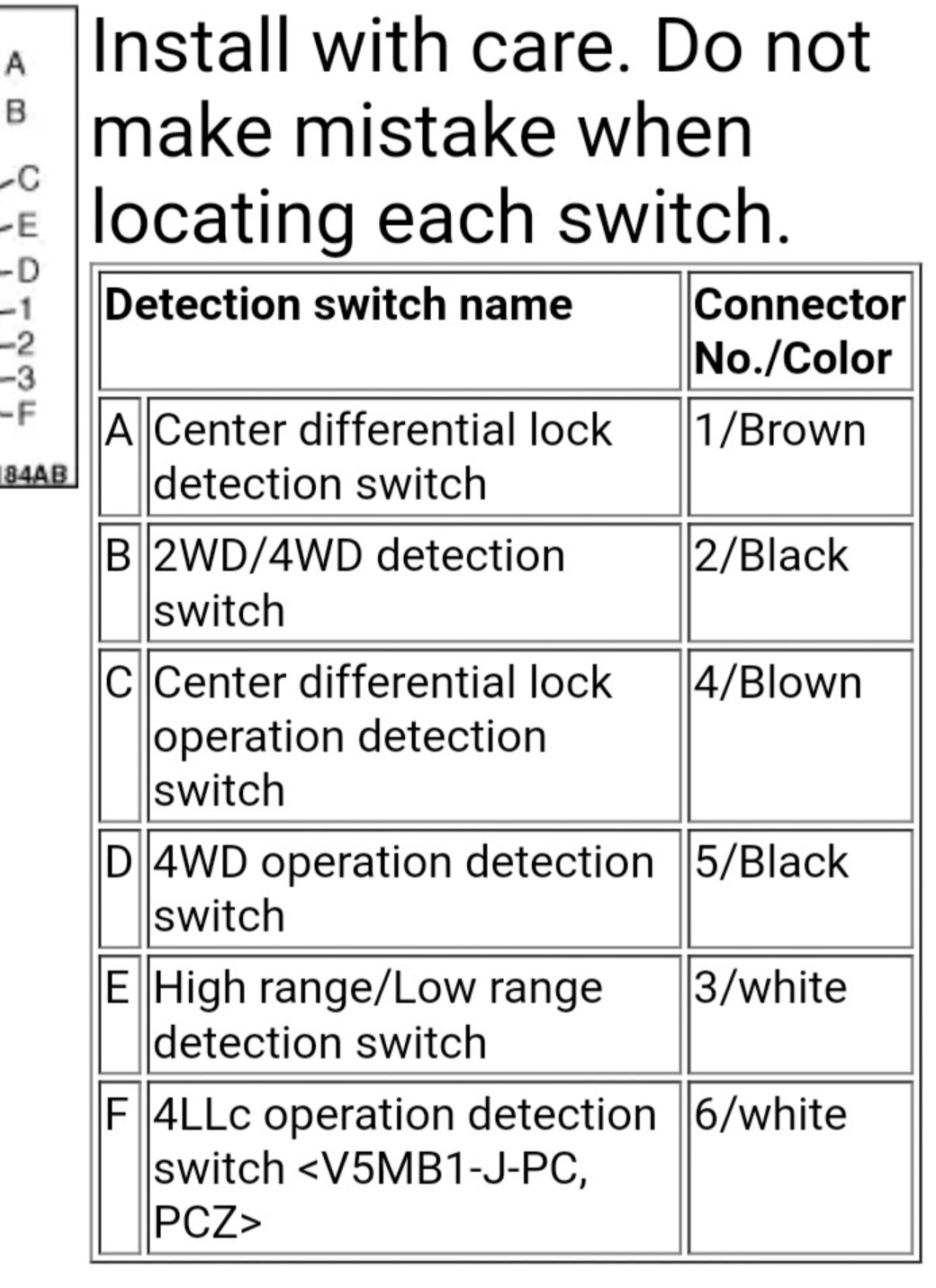

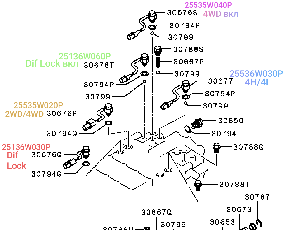

Привет, всем!
Такая же проблема как у автора - при включении рычага раздатки в 4H, мост подключается (проверил вывесив перед. колёса) а вот индикация перед. моста на панели продолжает мигать.
Визуально, а больше конечно на ощупь как получилось лёжа под авто, проверил разъемы и провода к датчикам РК - провода не оторваны, окислов на клеммах нет.
Тему прочёл, понял какие два датчика отвечают за этот режим РК, но всё равно есть вопросы....
- Можно как-то проверить (прозвонить) эти датчики не выкручивая их из РК?
- Есть какие-то сложности с заменой или просто один выкрутил, другой закрутил? Про шарик знаю, но на схеме они не везде. Может есть ещё какие тонкости замены?
- Обратил внимание на различия каталожных номеров, как я понял номера указанные ранее в теме это дорест, у меня рестайлинг и номера бьются другие - отобразил на картинке, номера из каталога указаны верно, а вот назначение датчиков мог и перепутать. Эти датчики они действительно разные, рест и дорест? Бывают не оригинальные датчики, на П-4 вроде есть, но вопрос подходят ли от П-4? Тут просто вопрос экономии, модно лии найти не оригинал или от др. авто, но он не принципиален, куплю если нужно оригинальные.
Схему с каталожными номерами прилагаю.
Ну и ссылка на видео-вопрос, может поможет разобраться в ситуации, хотя вроде и так понятно, тема не новая...
https://rutube.ru/video/private/ccda509 ... g1hwggvX2Q
Заранее всем огромное спасибо!

Zjablik писал(а): 09 мар 2025, 17:59 Схему с каталожными номерами прилагаю.
Что-ж вы всю куйню сюда несёте?!
Покажите где здесь хоть слово про датчик 2/4 вд?
И где два датчика дифф лок?

SNOOPER писал(а): 09 мар 2025, 21:18 Что-ж вы всю куйню сюда несёте?!
Вы меня во всех темах промодерировать решили, может найдёте другого словоблуда коих тут навалом? Я по моему нормальные технические вопросы спрашиваю и все мои вопросы подкреплены и картинками и ссылками
SNOOPER писал(а): 09 мар 2025, 21:18 Покажите где здесь хоть слово про датчик 2/4 вд?
А при чём тут ваша картинка, может расскажите или всё опять где-то было, там где уже никто не найдет?
Я вот например на что ориентировался и сразу выше указал что возможно ошибся - читайте сами внимательнее.
Был Pajero-II (restyling V45W), 6G74 SOHC - продан.
Pajero-IV 2011, 3.0 6G72, V93W Ultimate - так же продан.
Pajero Sport-II 2014, 2.5 4D56U - сейчас
________________________________
Со всеми честен, от этого и страдаю!
Сообщения: 57477
Поблагодарили: 4803 раза
Мигает передний привод при включении 4H
Zjablik писал(а): 09 мар 2025, 21:29 может расскажите или всё опять где-то было, там где уже никто не найдет?
Что рассказать?
Zjablik писал(а): 09 мар 2025, 17:59 понял какие два датчика отвечают за этот режим РК, но всё равно есть вопросы....
Давайте уж вы начните. Что вы поняли, какие два датчика?

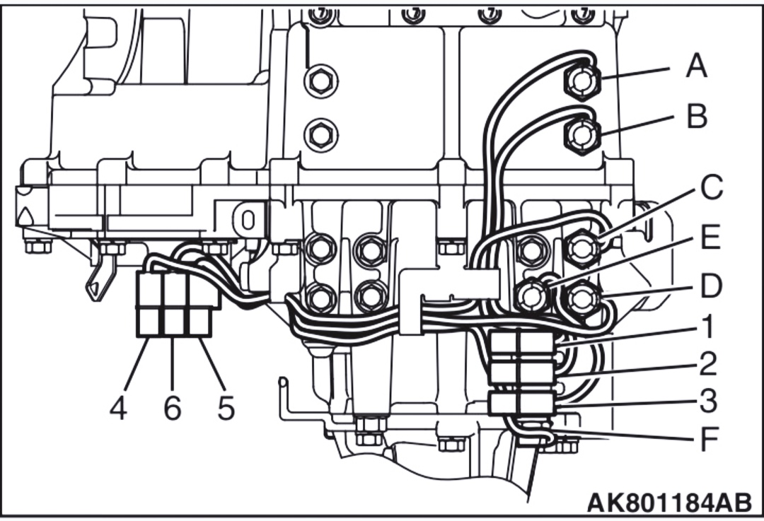

SNOOPER писал(а): 09 мар 2025, 22:01 Давайте уж вы начните. Что вы поняли, какие два датчика?
B и D на моей картинке. Даже скорее всего D.
Конкретно эти датчики не взаимозаменяемы, те которые с шариком можно менять между собой, но длина провода и цвет фишки будут разные и скорее всего эти три и на П4 такие же, а по ним уже есть не оригинал - но это уже мои домыслы.
Вот только поучать и перепроверять меня прилюдно тут не надо, хотите объяснить, так объясняете. Лучше сами расскажите ваша то картинка тут при чём?

Zjablik писал(а): 09 мар 2025, 22:08 те которые с шариком можно менять между собой,
НЕЛЬЗЯ
Датчик В работает наоборот.
Эти датчики не взаимозаменяемы.

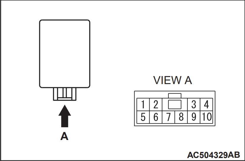

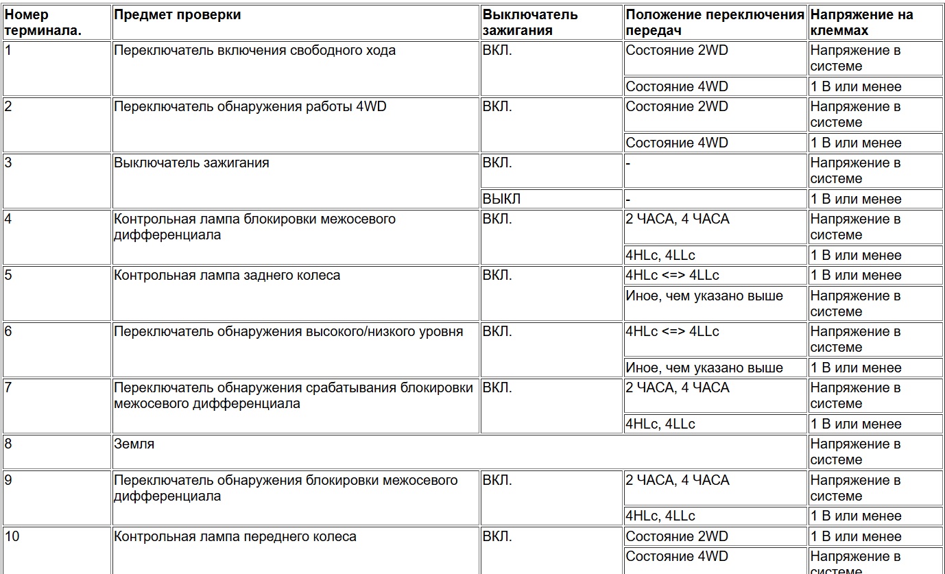

Zjablik писал(а): 09 мар 2025, 22:08 ваша то картинка тут при чём?
Это что должно быть на блоке в разных режимах.
А главное не нужно лезть под машину лишний раз.

SNOOPER писал(а): 09 мар 2025, 22:21 Это что должно быть на блоке в разных режимах.
Перепроверю, спасибо. Только пока не знаю где этот блок расположен, но найду

Zjablik писал(а): 09 мар 2025, 22:26 Только пока не знаю где этот блок расположен, но найду
За бардачком.
http://mmc-manuals.ru/manuals/pajero_sp ... D00ENG.pdf
И вообще вот тут быстрее искать.)
http://mmc-manuals.ru/manuals/pajero_sp ... dex_M1.htm
