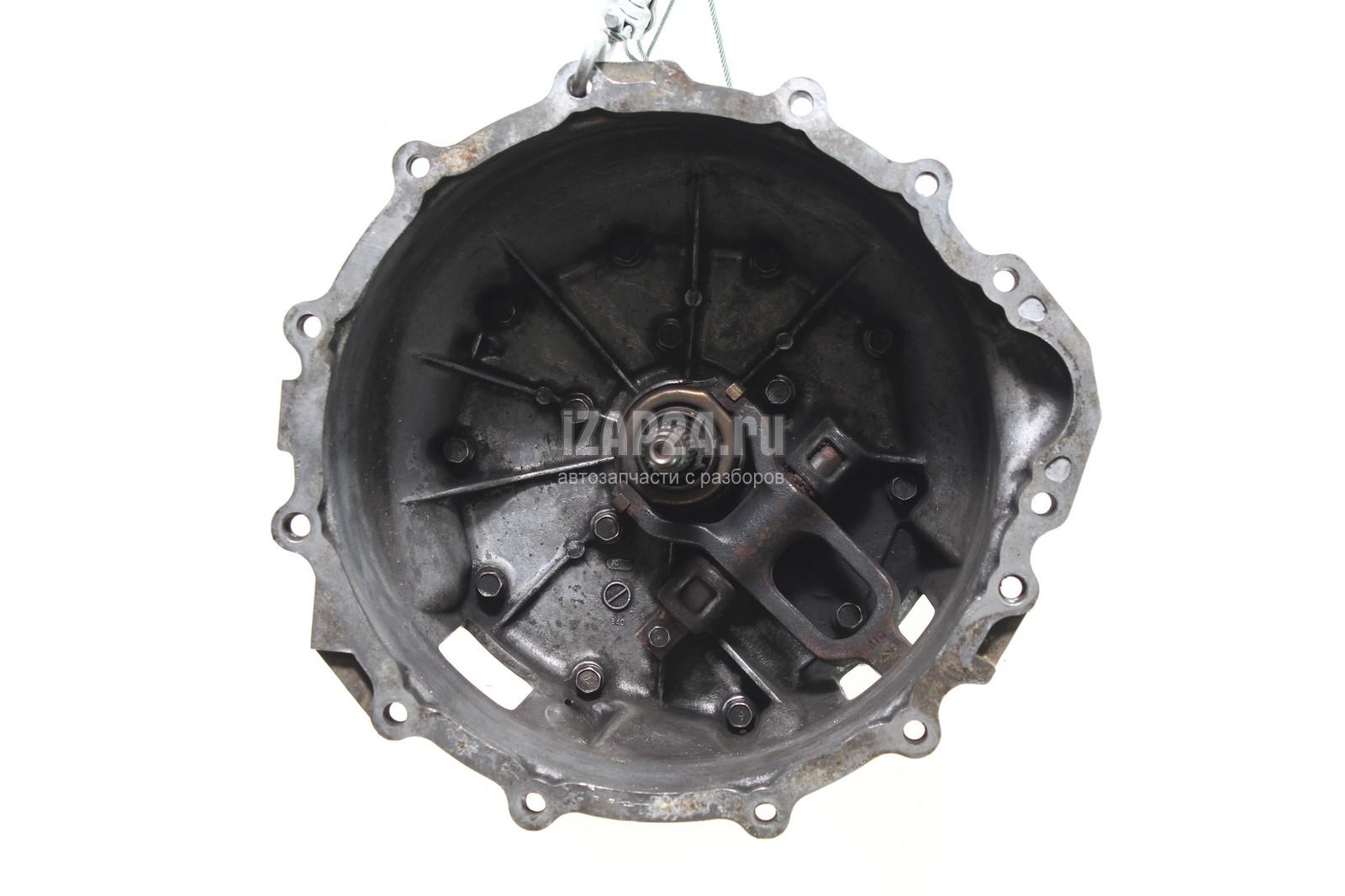

Вопрос знатокам:можно ли поменять раздатку на Montero III
Добавлено: 17 ноя 2024, 18:09
Aleks_I писал(а): 17 ноя 2024, 17:23 Звонил ещё раз на разборку , сказали , всё-же нет , не подходит..
Ну там специалисты, спору нет....
Вот просто сравни.
Колокол с вашим номером.
Эта та что не подходит.....
А вот ваша
Кстати есть в наличии...
https://izap24.by/tovar/32711105_mkpp-m ... 006-m.html
