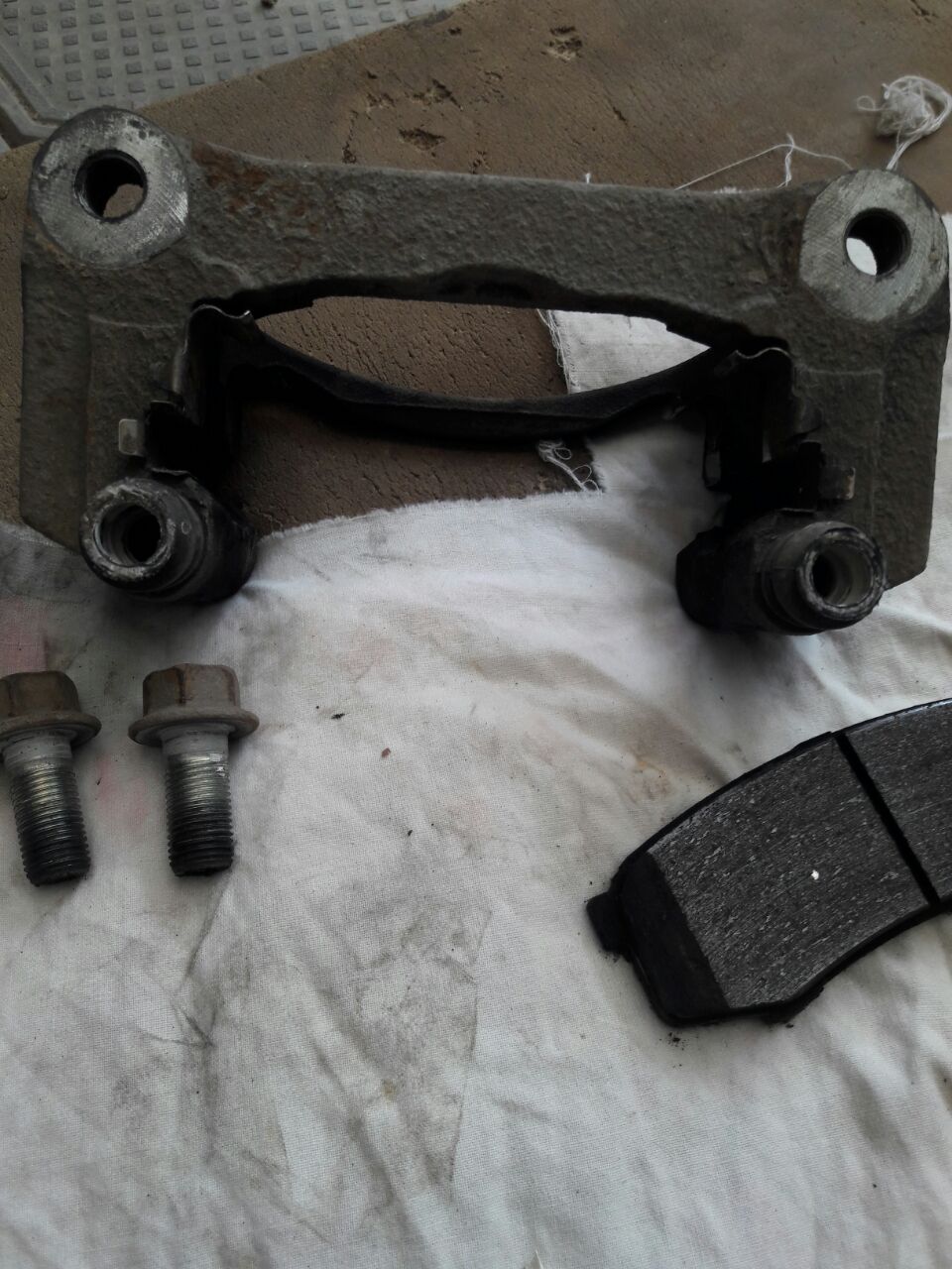

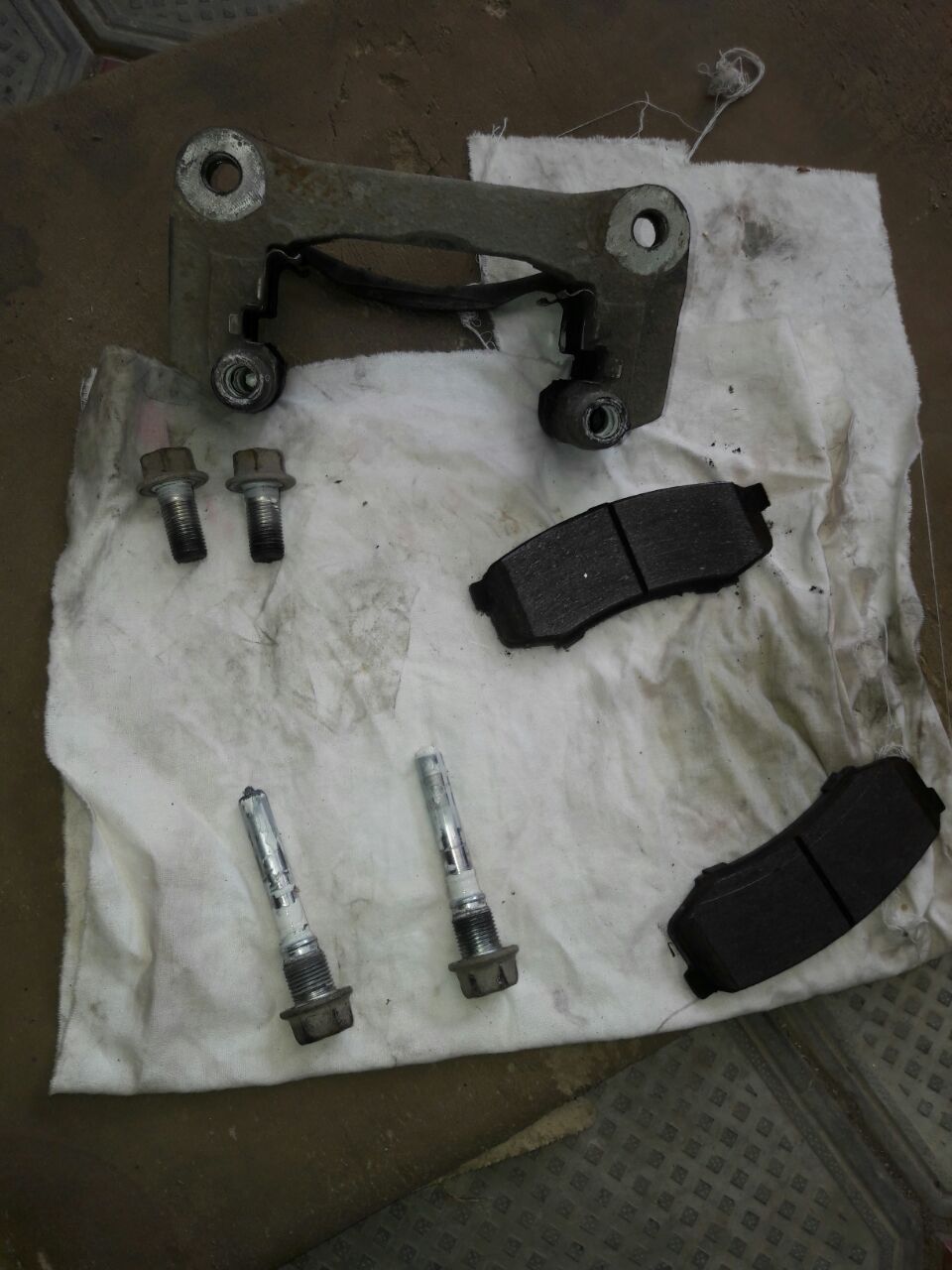

Saur писал(а): В мае как раз колодки менять - тогда посмотрю и сфотаю - ну , если не забуду
Вот не забыл - докладываю ! :*DRINK*:
Сегодня как раз возился с Фабией передние диски снимал, суппорт - разобрал -смазал . Буртик на дисках 1 мм спилил на точиле - если чё обращайтесь - фирменная ручная работа ::-D:
Смазка получается там пробыла где-то 40 000 км - ничего не забетонировалось- почернела ,но направляющие ходили легко .
Один момент стоит учесть - в резинке направляющей должна быть смазка - там она быстрее разрушается , а потом вода идет и в сами пальцы .
Убрал старую - смазал новой . Я даже на случай купил ЛивиМоли смазку - но она какая-то несерьезная - жидковата

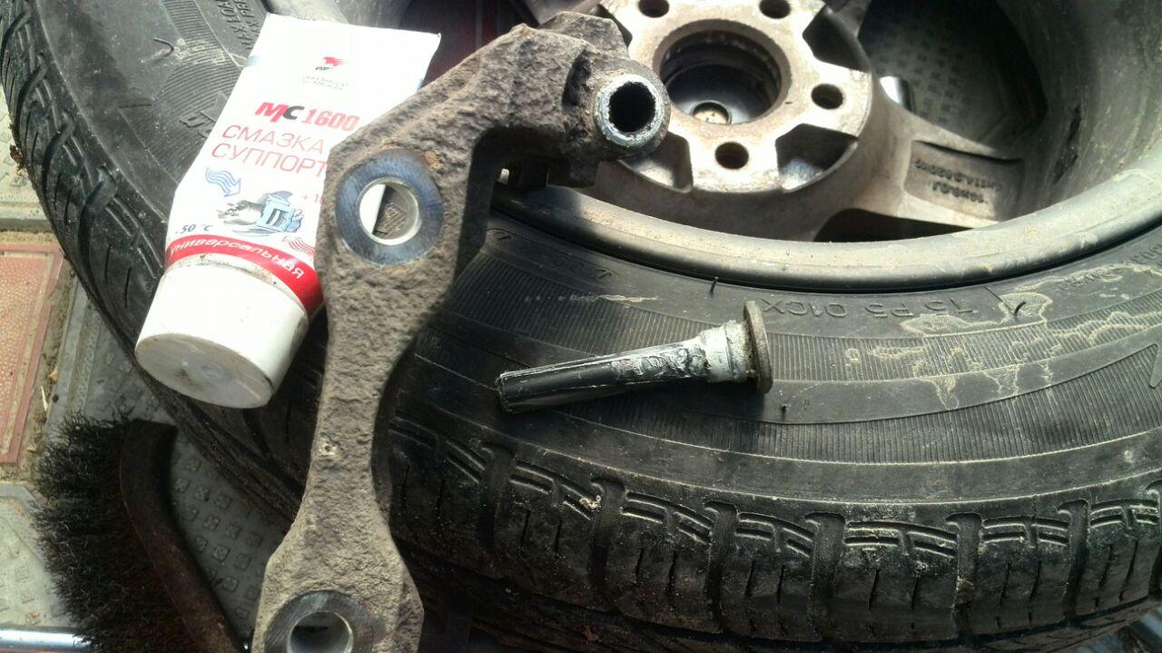

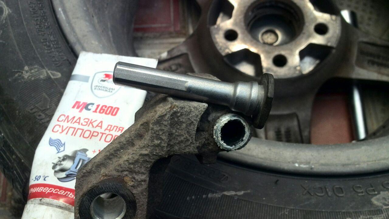

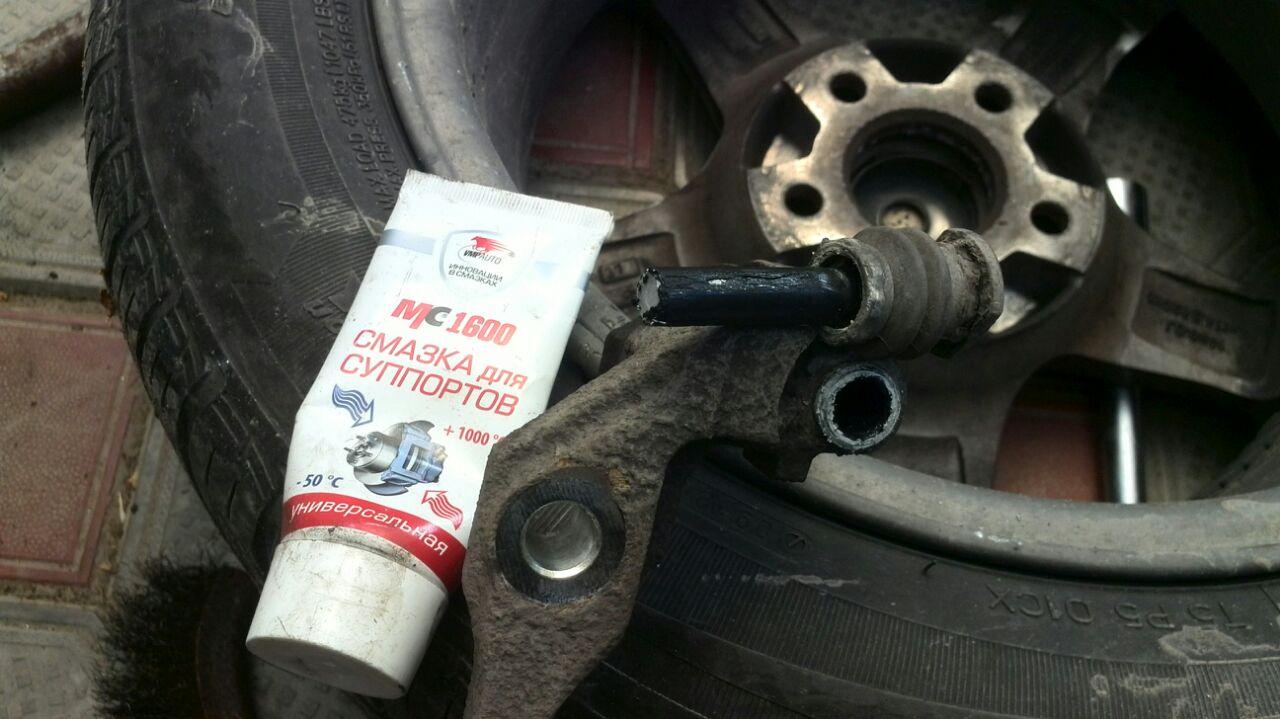

Разочаровался в мс 1600. Давно пользуюсь ей. На пузотерках работает хорошо. Все устраивало.
На паджеро , в конце марта чистил и мазал ей направляющие. Пару дней назад полез, задние нижние направляющие закисли наглухо :=-O: .
Заказал из нержавейки, жду. Как придут чую будет секс с разборкой....

der fliegende писал(а): Пару дней назад полез, задние нижние направляющие закисли наглухо
На Паджеро тоже в прошлом году менял задние колодки - так же этой смазкой . Ближе к осени загляну - но все работает . Все дело ,видимо , в том , кто где ездит и какой химией города потчуют :*PARDON*:

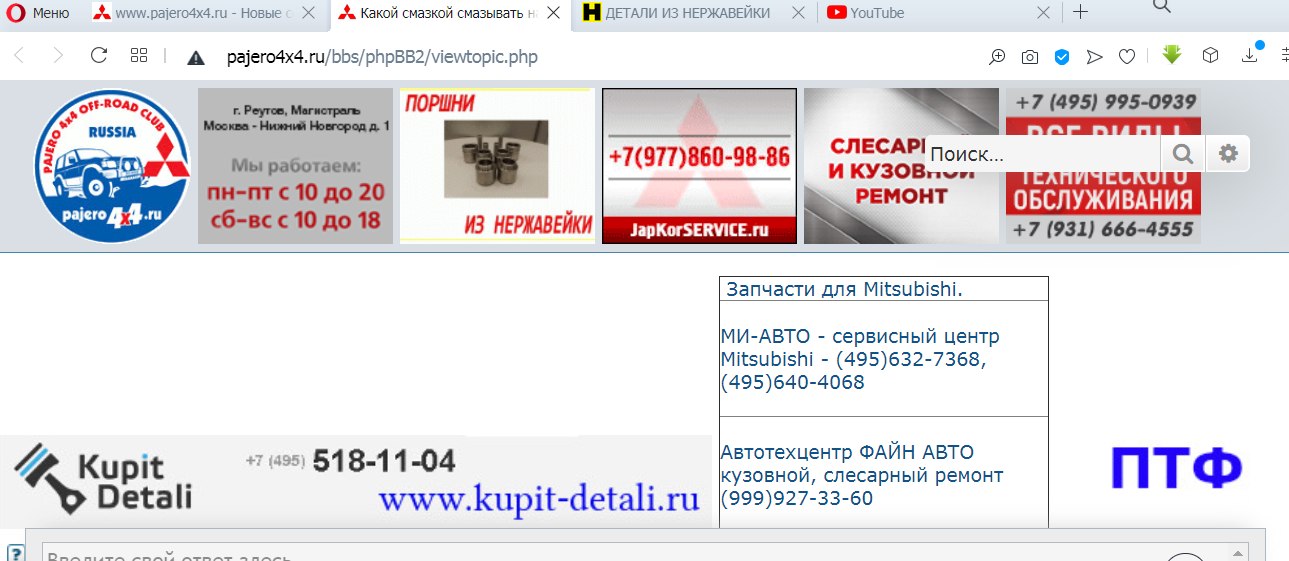

А где такое заказать можно? Торгаши запчастями разводят руками...
dvm99
Сообщения: 22807
Двигатель:: 6G72, 12клап.,
Откуда: Свердловская обл.
Благодарил (а): 781 раз
Поблагодарили: 1121 раз
Какой смазкой смазывать направляющие суппортов ?
Сообщение dvm99 »
Sfinks писал(а): А где такое заказать можно? Торгаши запчастями разводят руками...
Это не торгаши, а умельцы...
Ну вот, хотя бы реклама форума
der fliegende
Сообщения: 614
Зарегистрирован: 21 авг 2017, 15:23
Двигатель:: 6G72 24v
Мой автомобиль(и):: Mitsubishi Pajero IV 3.0
Откуда: Жуковский, М.О
Откуда: МО Жуковский
Благодарил (а): 94 раза
Поблагодарили: 72 раза
Сообщение der fliegende »
Выше верно ответили, в шапке форума реклама

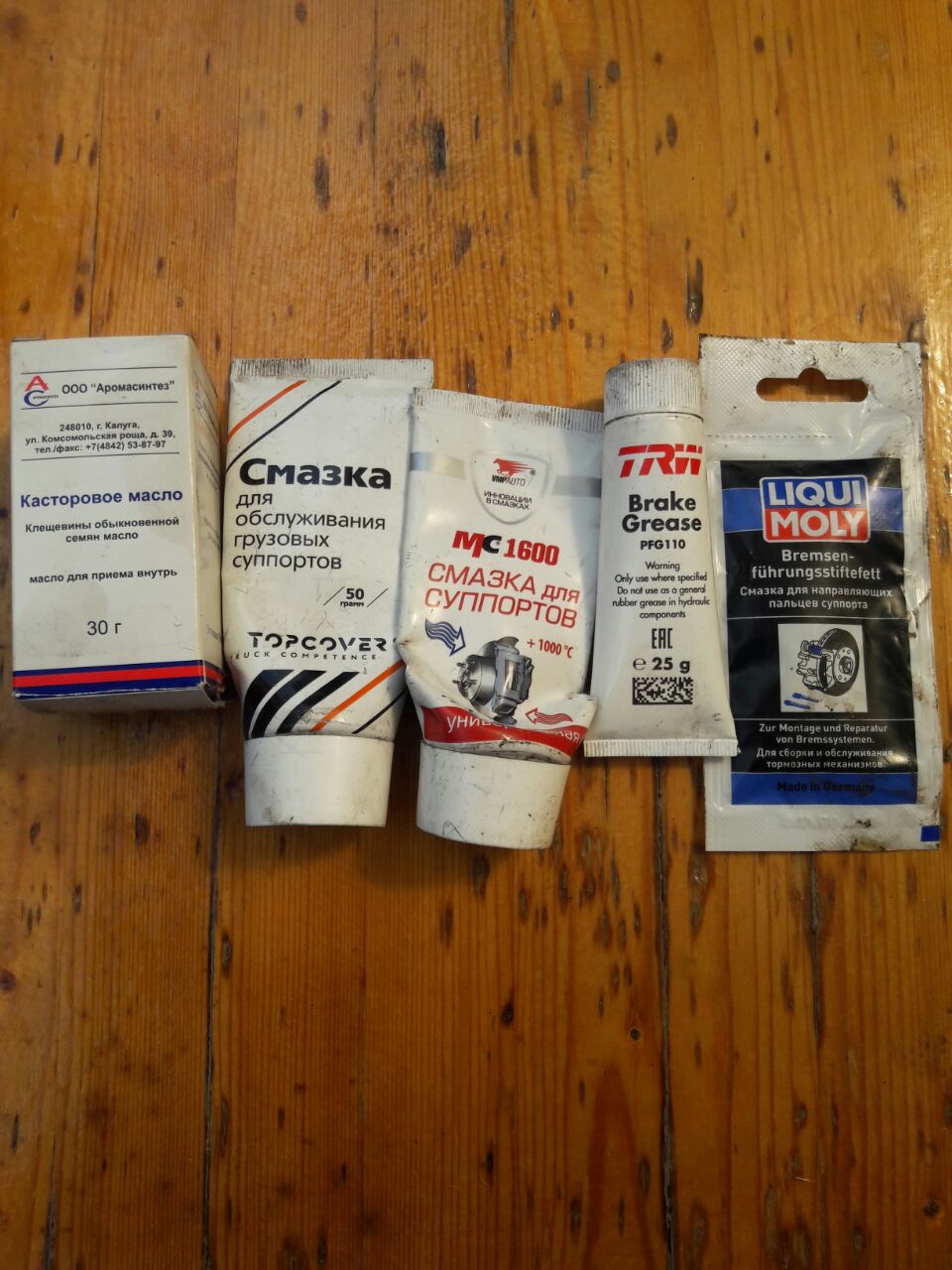

Вспомнил вчера ,когда как обычно суппорта смотрел на двух машинах. В прошлом году собралс все смазки - измазюкал всеми всё ,что нужно было .
Так что за год ни одна из смазок не "превратилась в камень" ::-D: Все смазки ,которые остаются снаружи смываются или сохнут .
Внутри на цилиндрах под пыльниками и на направляющих - все рабочие :*THUMBS UP*: МС-1600 густовата для направляющих - зато в пыльники их хорошо подходит - густая - и канавки уплотняет-не вымывается.
Ни одна из смазок не вызвала разбухание пыльников . На Паджеро под пыльники на поршеньки чистое касторовое масло применил . Кста,на нем самая дефицитная смазка для поршней - но её я не нашел .
"Смазка Ate bremszylinderpaste - смазка на смеси касторового и полигликолевого масел "
Так что все в порядке - главное обслуживать раз в годик ,чтоб водичка с химией чернобыля в городах тудысь не попала :*DRINK*:

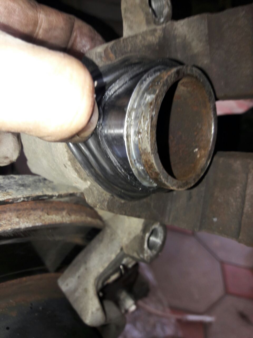

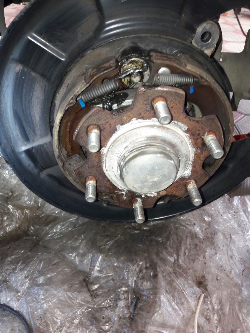

Сегодня дождик выпал - было прохладно всего +26 - решил задние тормоза взглянуть .
Разобрал - херкером внутрях промыл - всё блестит . Пальцы мазал в прошлом году МС-1600 - все ,как вчера :*THUMBS UP*:
Для эксперименту цилиндры мазал и ксторкой и грузовой смазкой - всё в порядке .
Момент затяжки болтов скобы суппорта - метровая труба , а направляющих - полметровая .

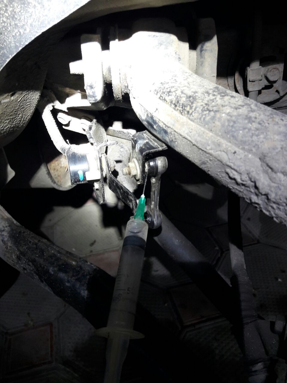

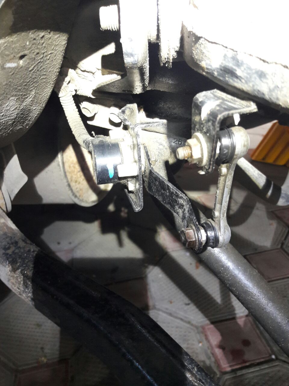

Заодно и ручник отрегулировал . Так же датчик положения фар взглянул и в чехлы косточки смазки загнал :*DRINK*:

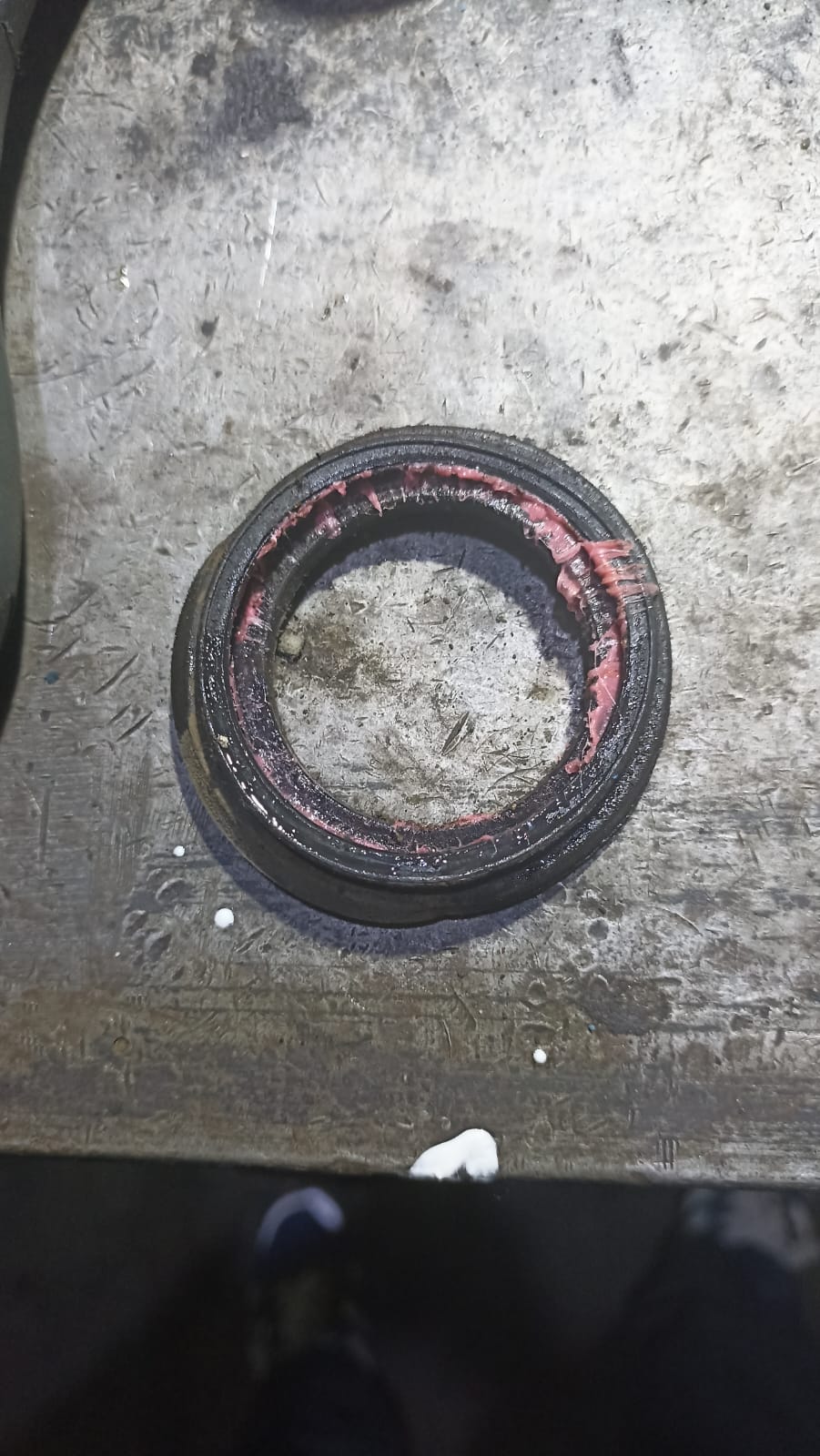

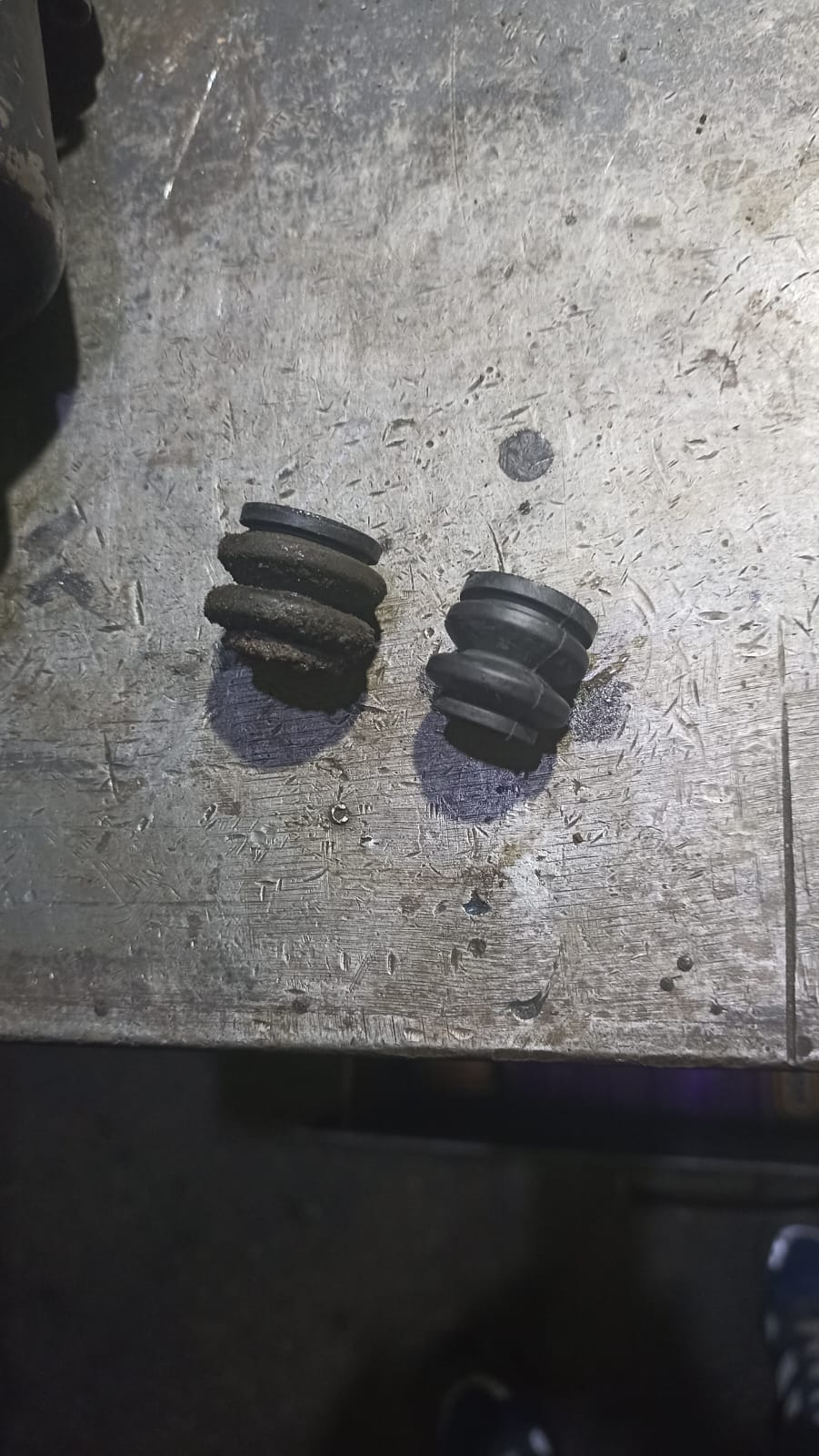

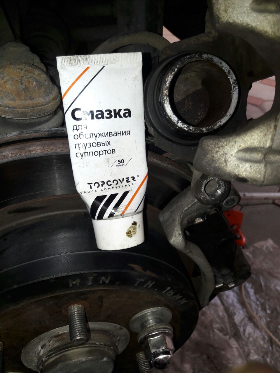

Сегодня нашёл время поменять поршни на нержавейку, что могу сказать, передние менял 3 года назад ставил Frenkit итог , два из четырёх передних с ржавой каймой во круг, задние в хорошем состоянии ибо ставил весной и так же Frenkit. А вот с пыльниками и резинками засада, рабухли прилично. А смазывал я всё смазкой Тойота! Не могу понять с чего так вышло? На фото пылиник и резинка направляющей, та что справа новая.
У меня несколько вариантов ответов :- 1 резина Frenkit гумно, 2 много нанёс, 3 смазка левак, 4 смазка тойота не подходит для резины, 5 нех заниматся не своей работой.
Что скажите коллеги?

Забыл сказать, поршни передние очень плохо выходили, резинка в целиндре тоже распухла, но суппорта не клиняли, не грелись.
