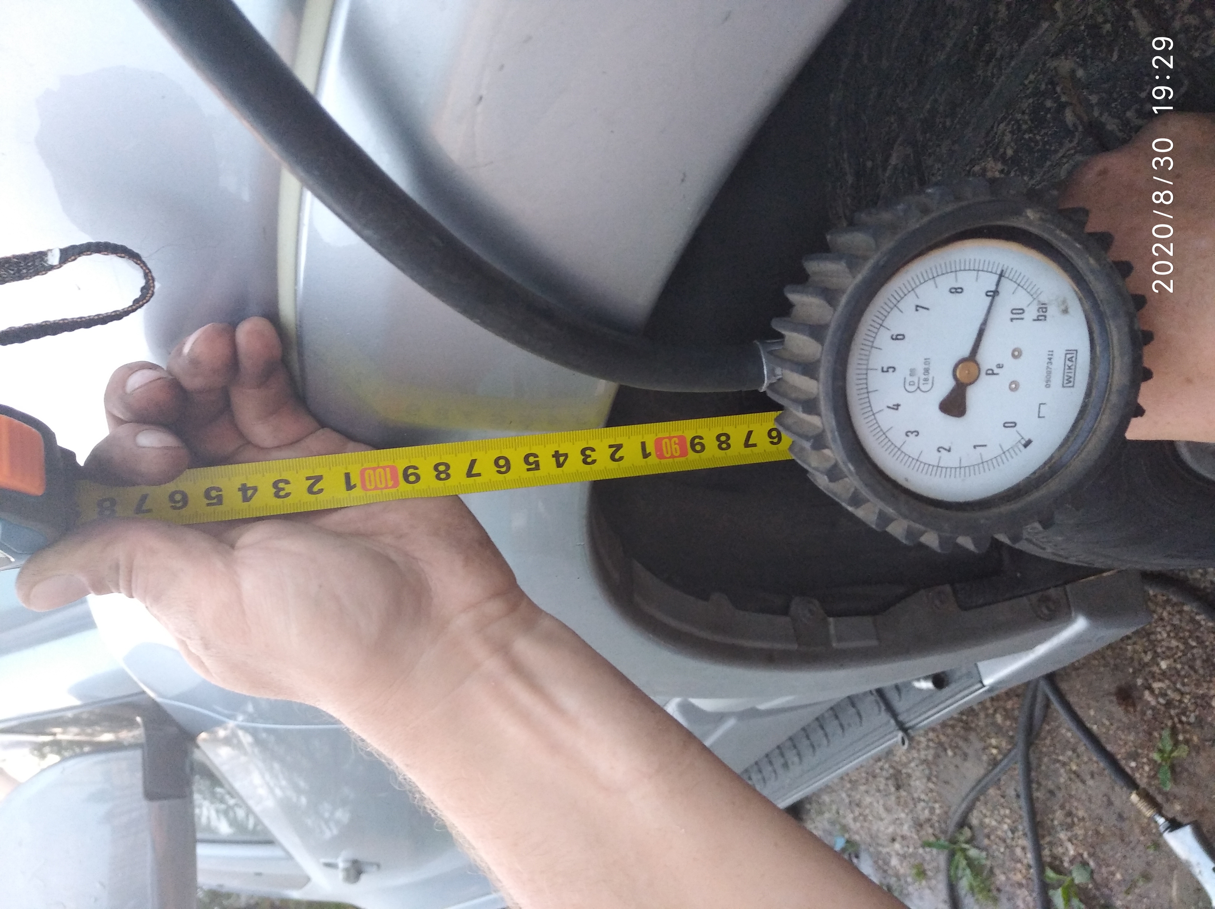

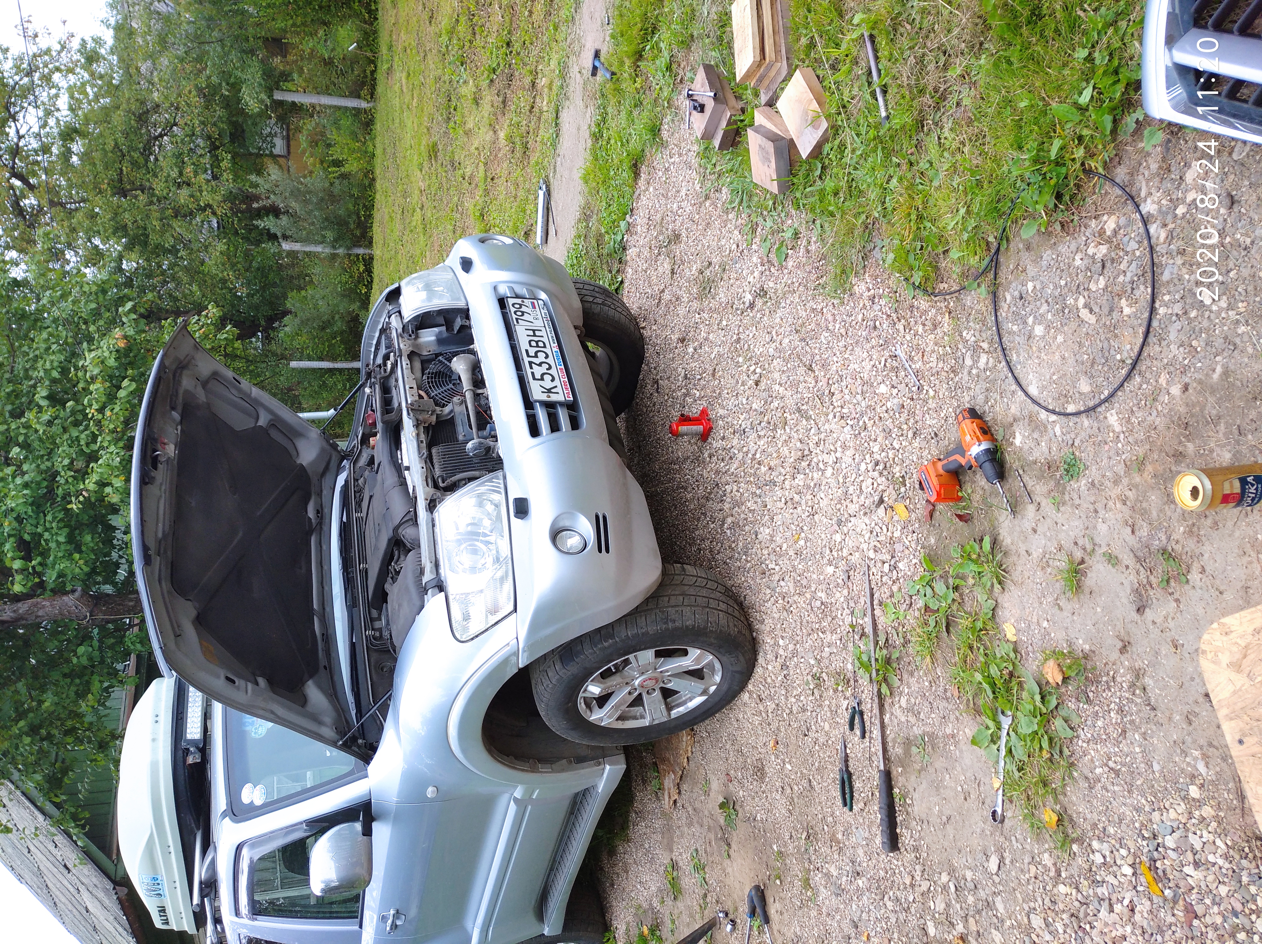

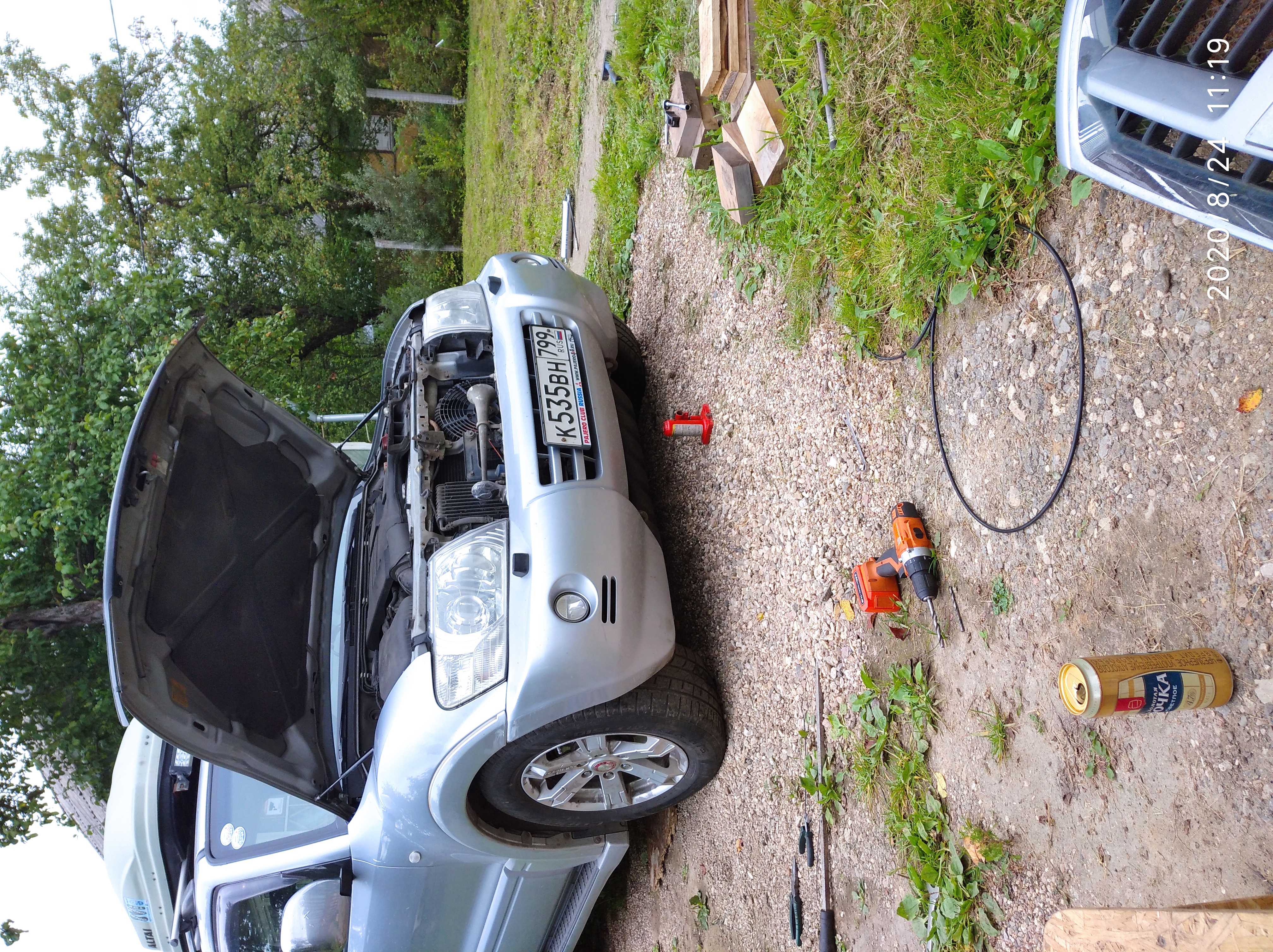

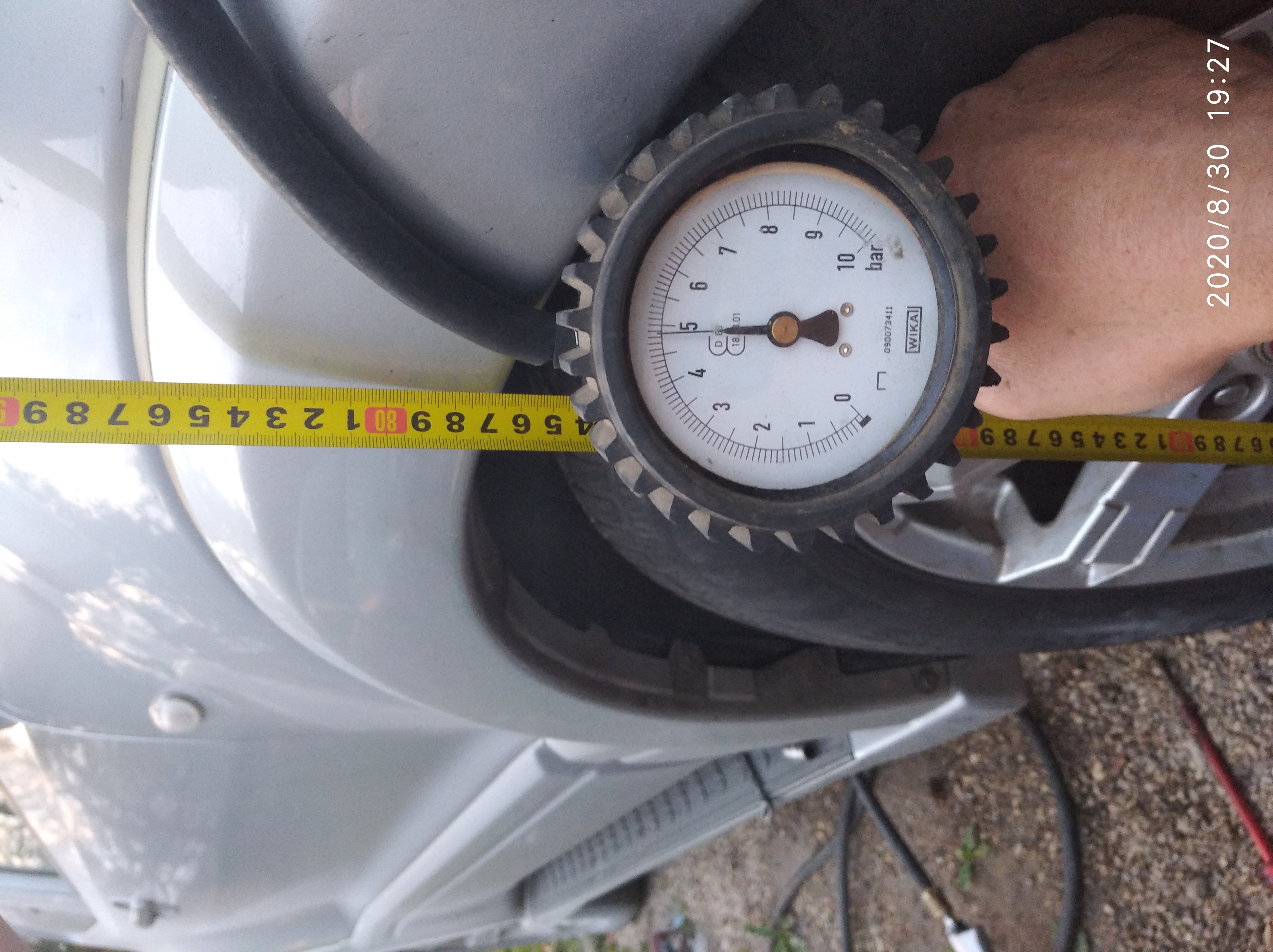

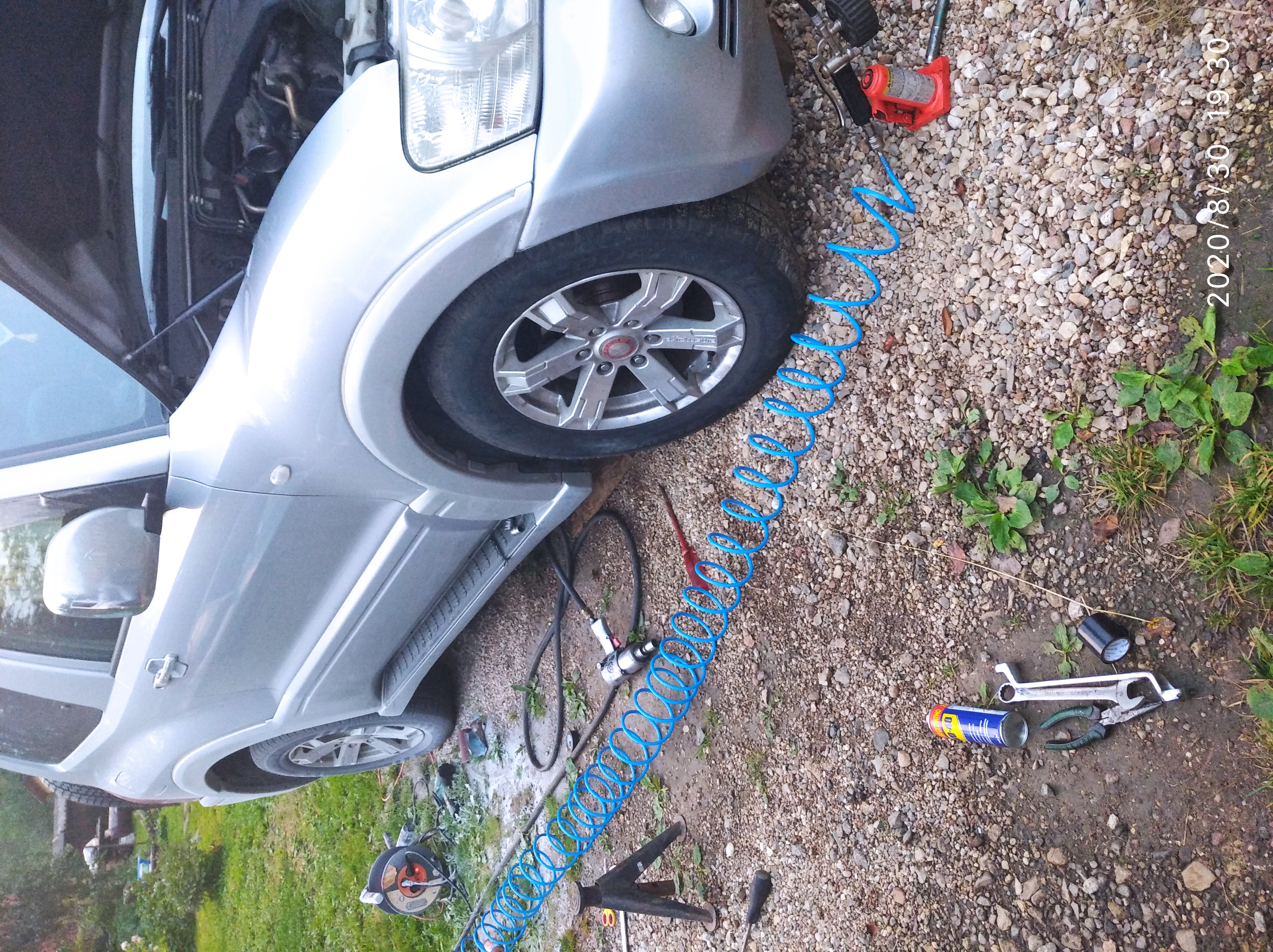

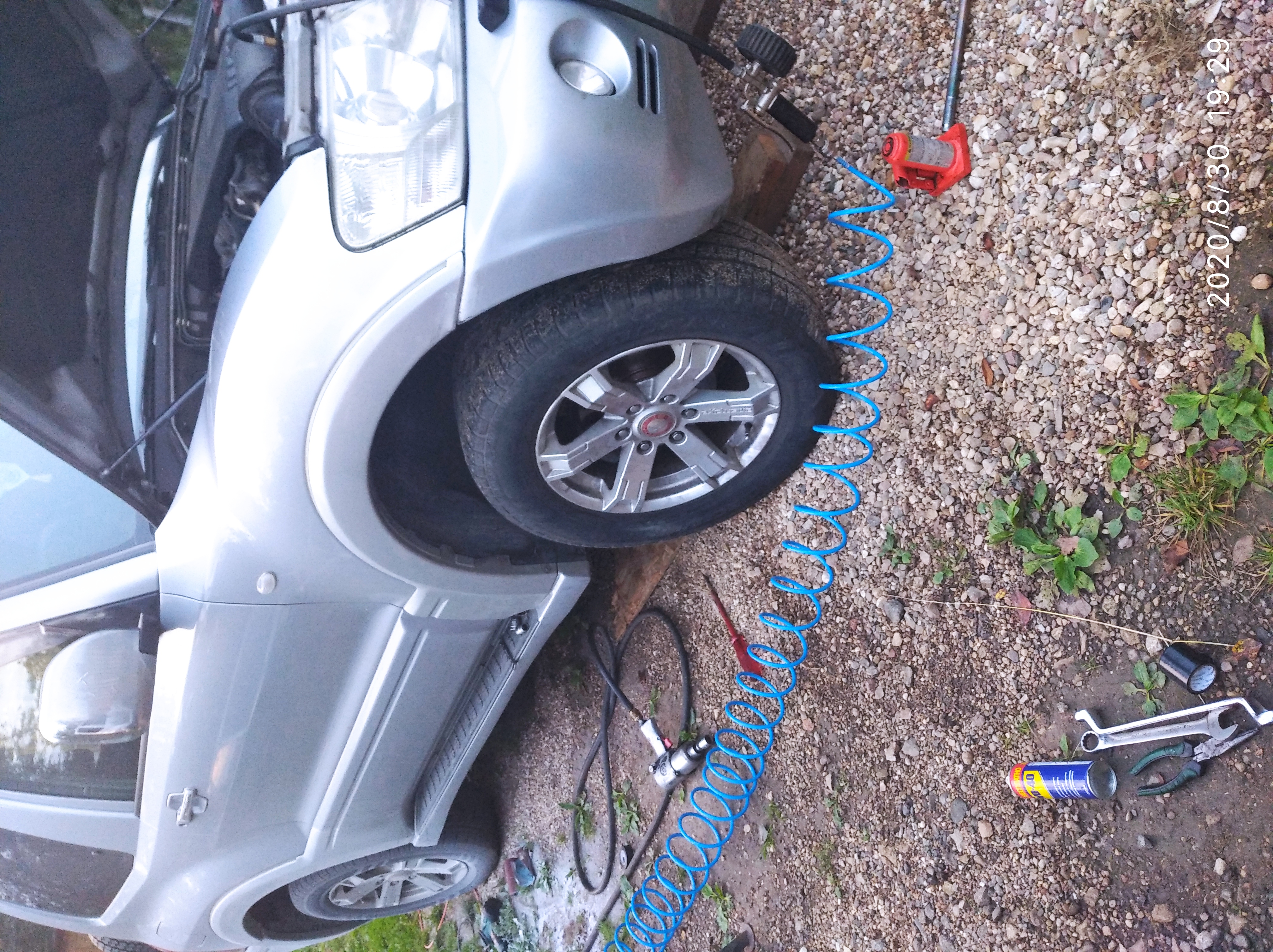

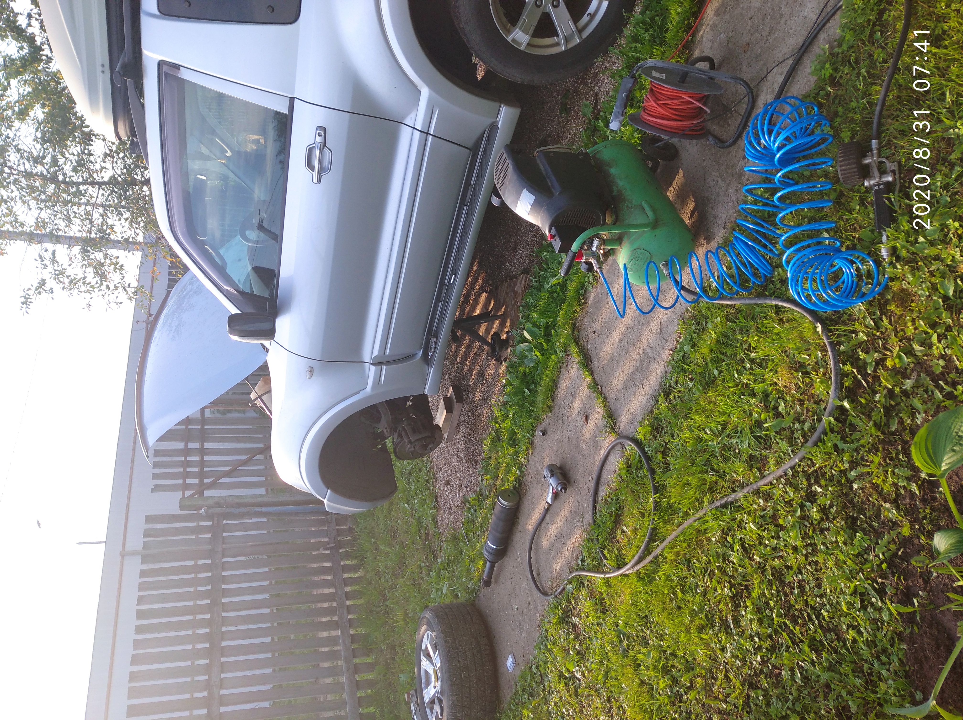

И так, передок на пневме
Давление 5bar, лежит на отбойниках
Максималка, на мой взгляд, 9,5bar
Ездовое=комфортное 7bar
Поеду прокачусь
Поеду прокачусь

Тест драйв
Отлично
Ощущения странные, идёт мягко, мелкие стыки проглатывает не шалохнувшись, лежичих полиционеров проскакивает как мячик, зад при этом подкидывает. Забавно приседает кормой при нажатии на акселератор, при чём не важно какой момент, при старте или в движении. Крены пока не понял, так как система одноконтурная, и давление перекачивает из одной подушки в другую.
Вообщем, пока я доволен результатом. Буду думать про корму. Потом собирать управление и делить на четыре контура.
Отлично

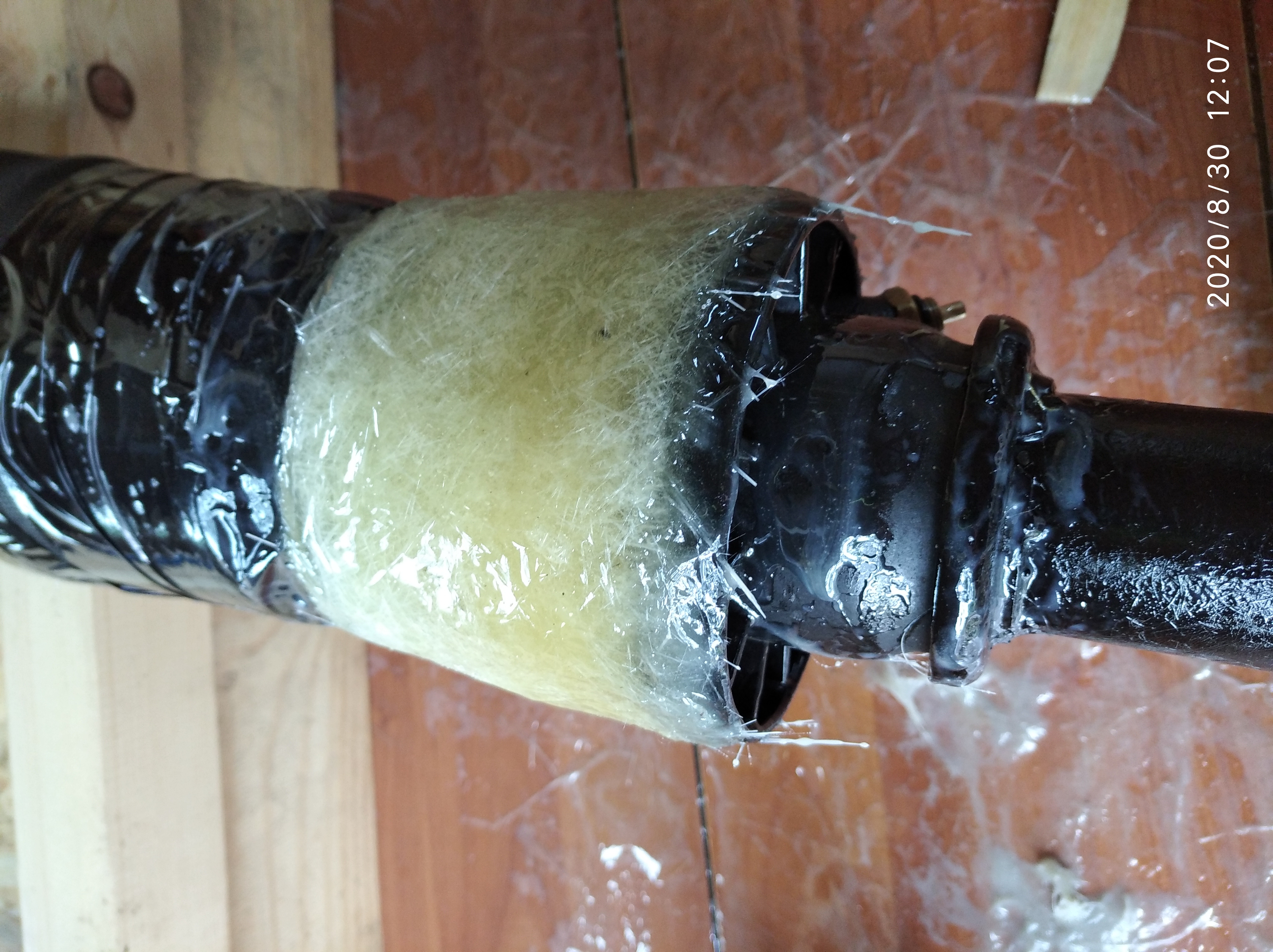

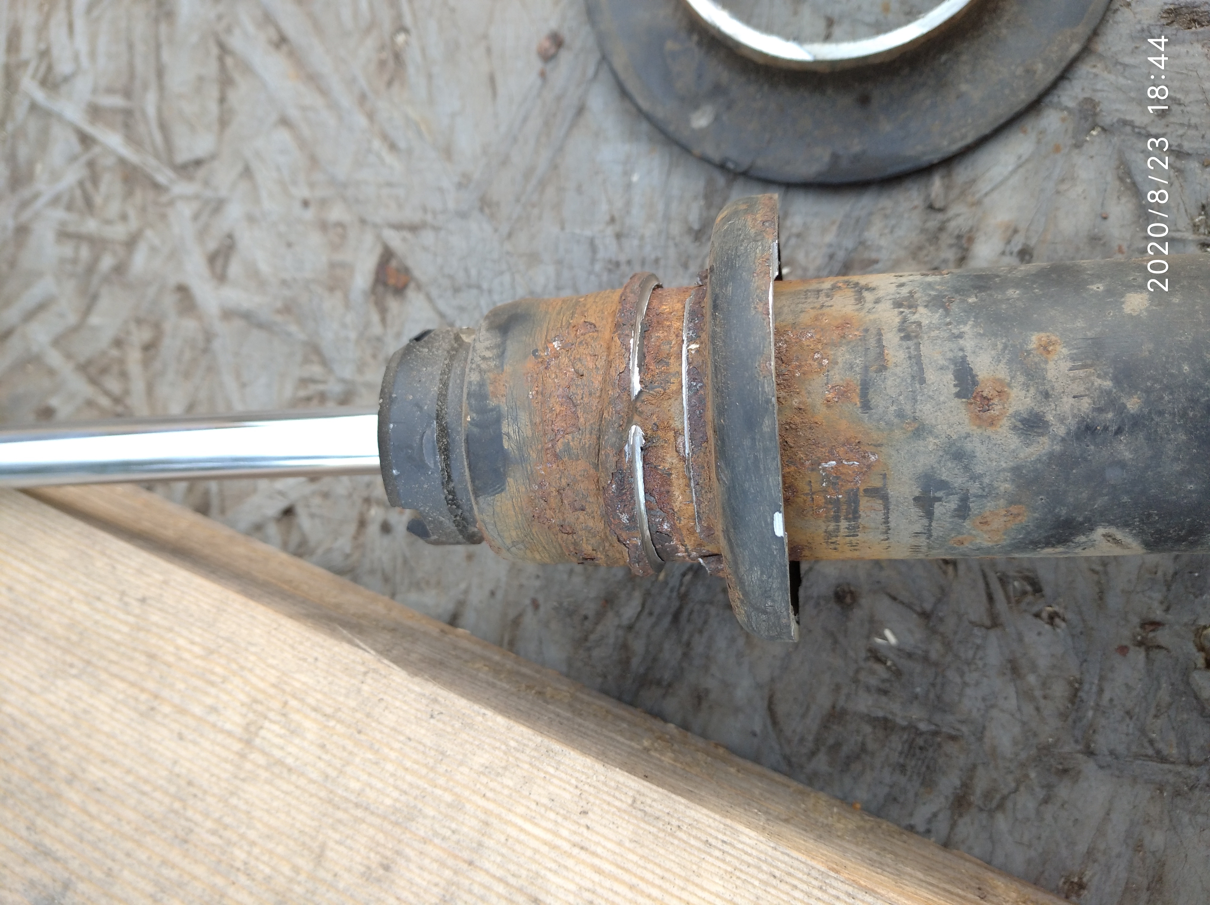

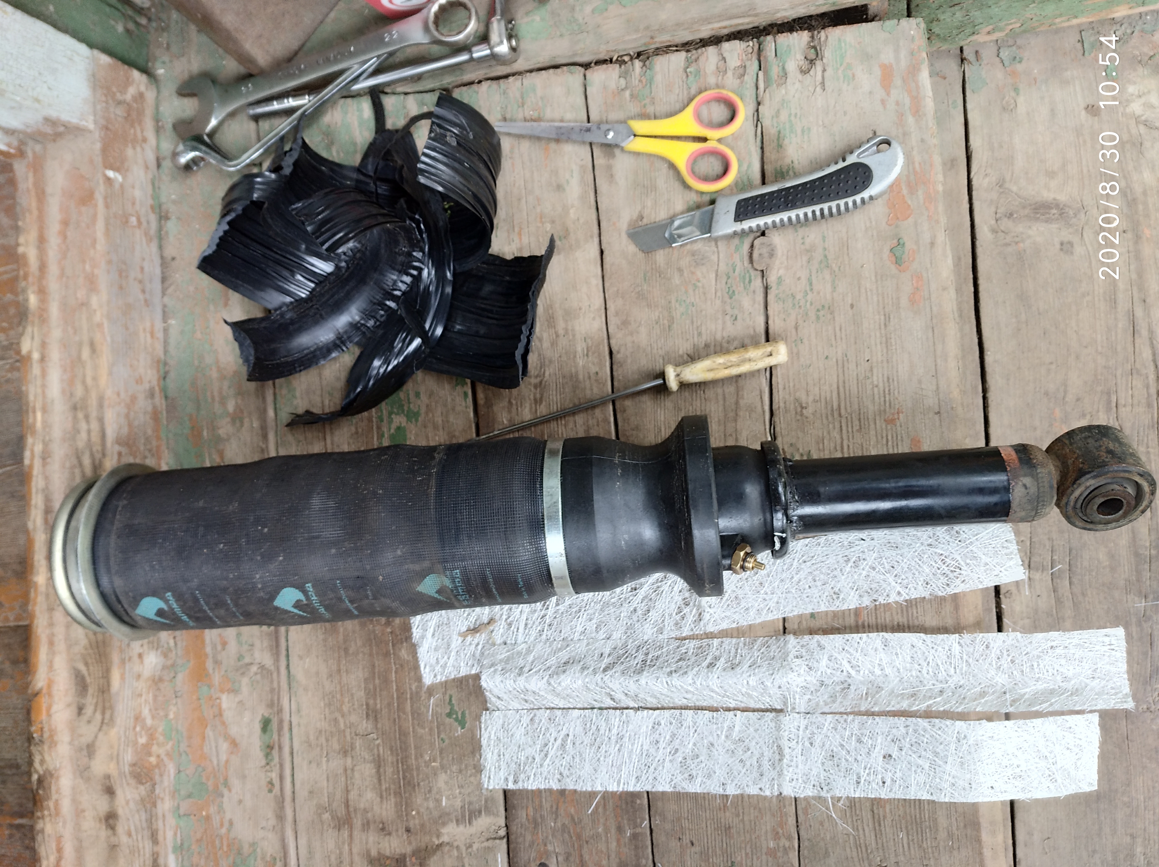

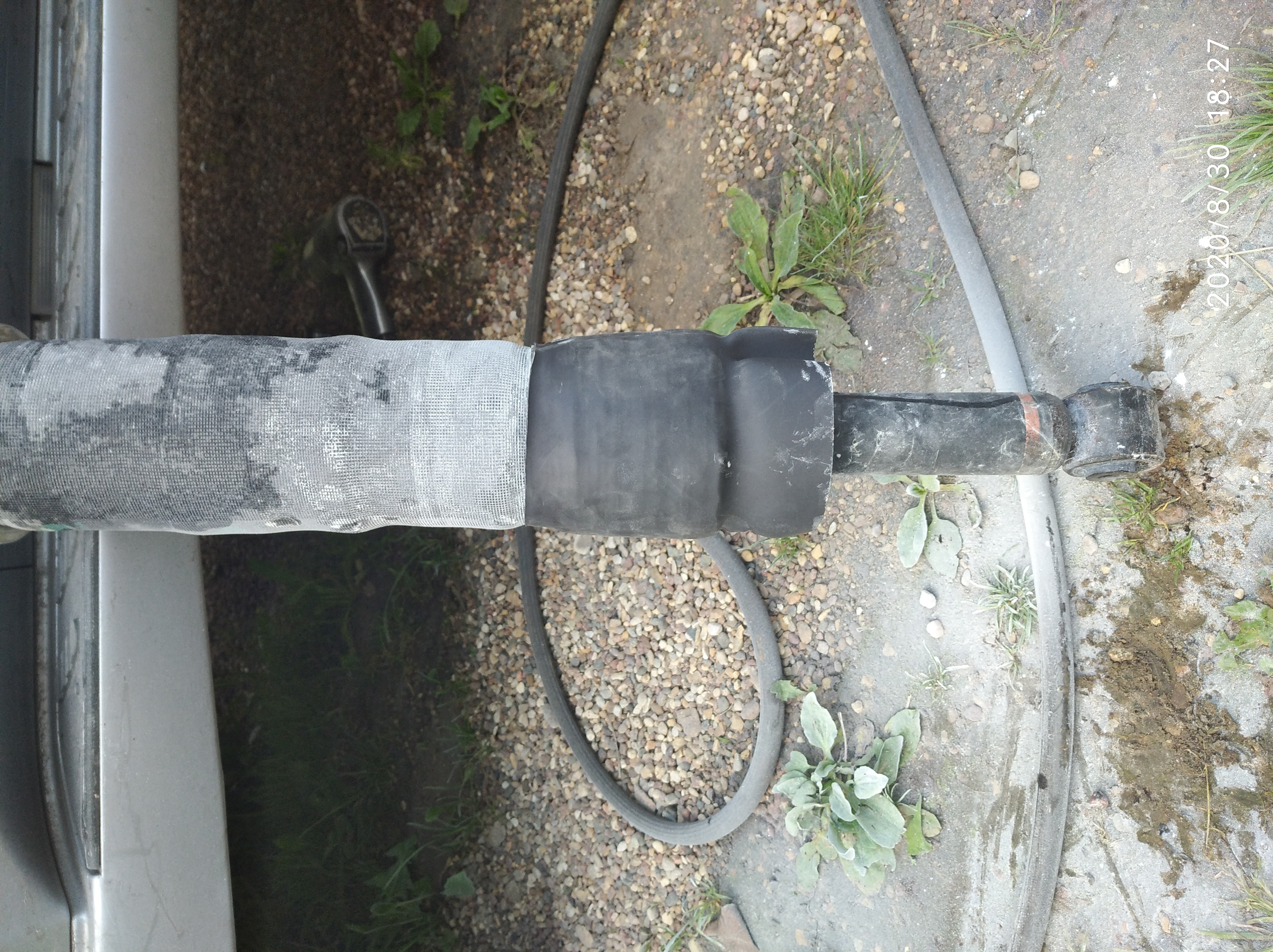

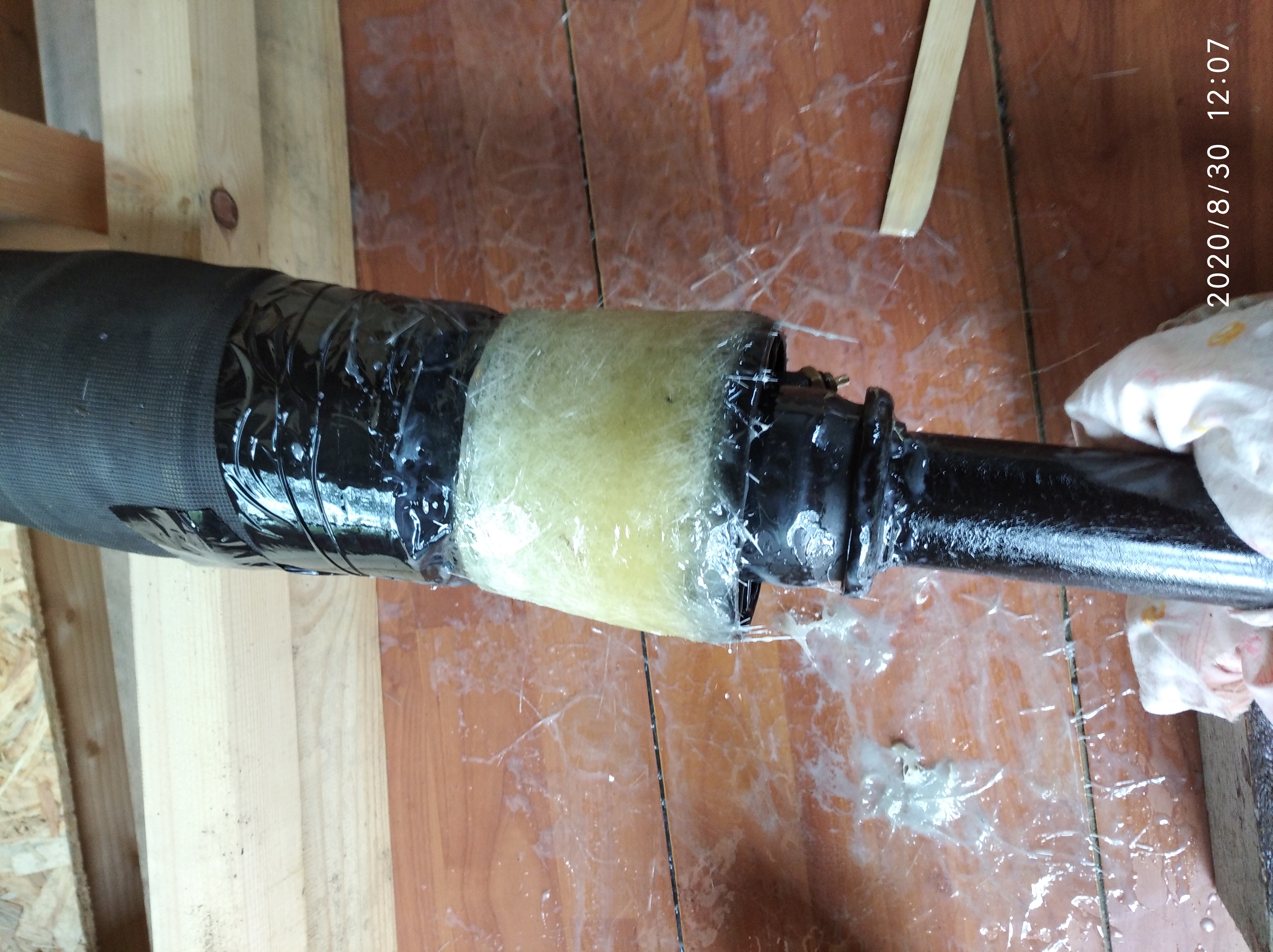

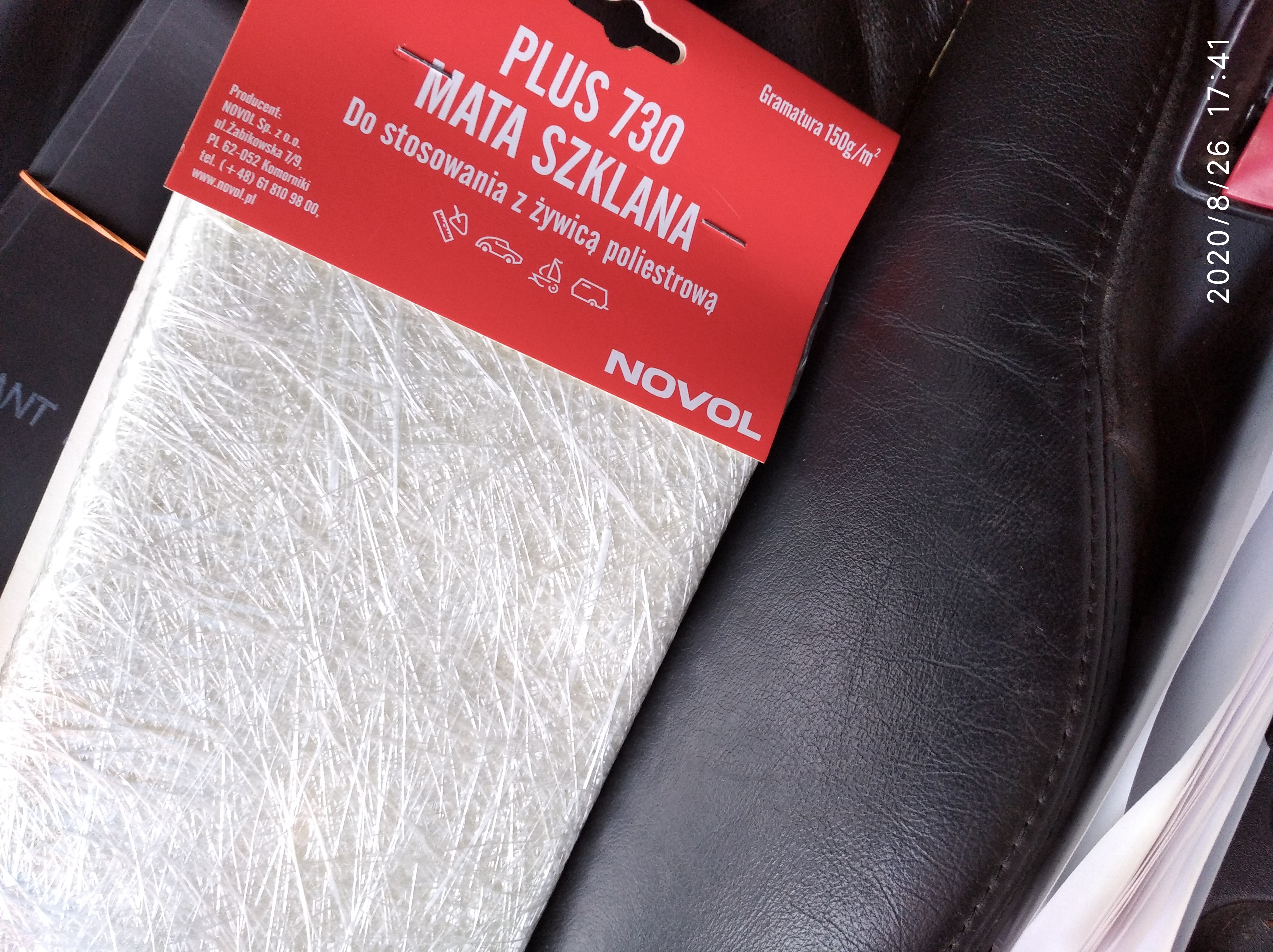

И так, новости.
Изолента на поршнях дала только понимание, но вариант не самый лучший. Её продавило самой подушкой. Принято решение изменять форму поршня при помощи эпоксидки, стеклоткани и всё тоже термоусадки. Постараюсь весь процесс выкладывать.

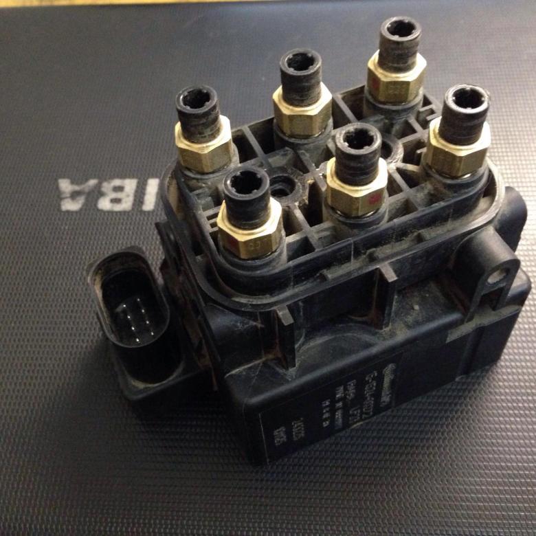

Далее заказан блок клапанов от VAG Ценник бюджетный чуть больше 3000.

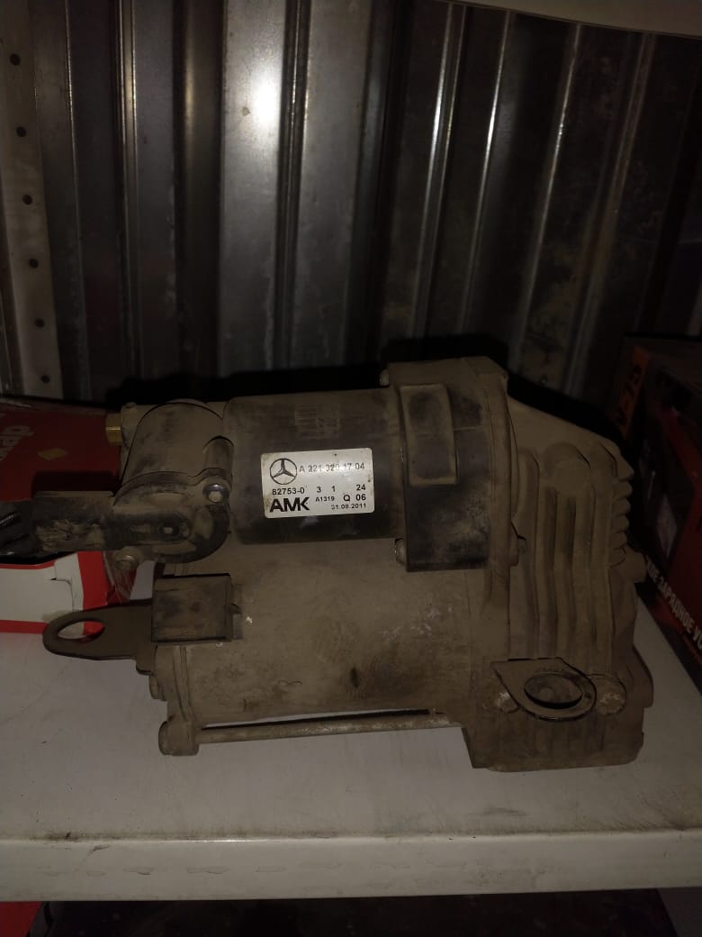

Ещё брат прижучил мне ещё один комп от мерса.

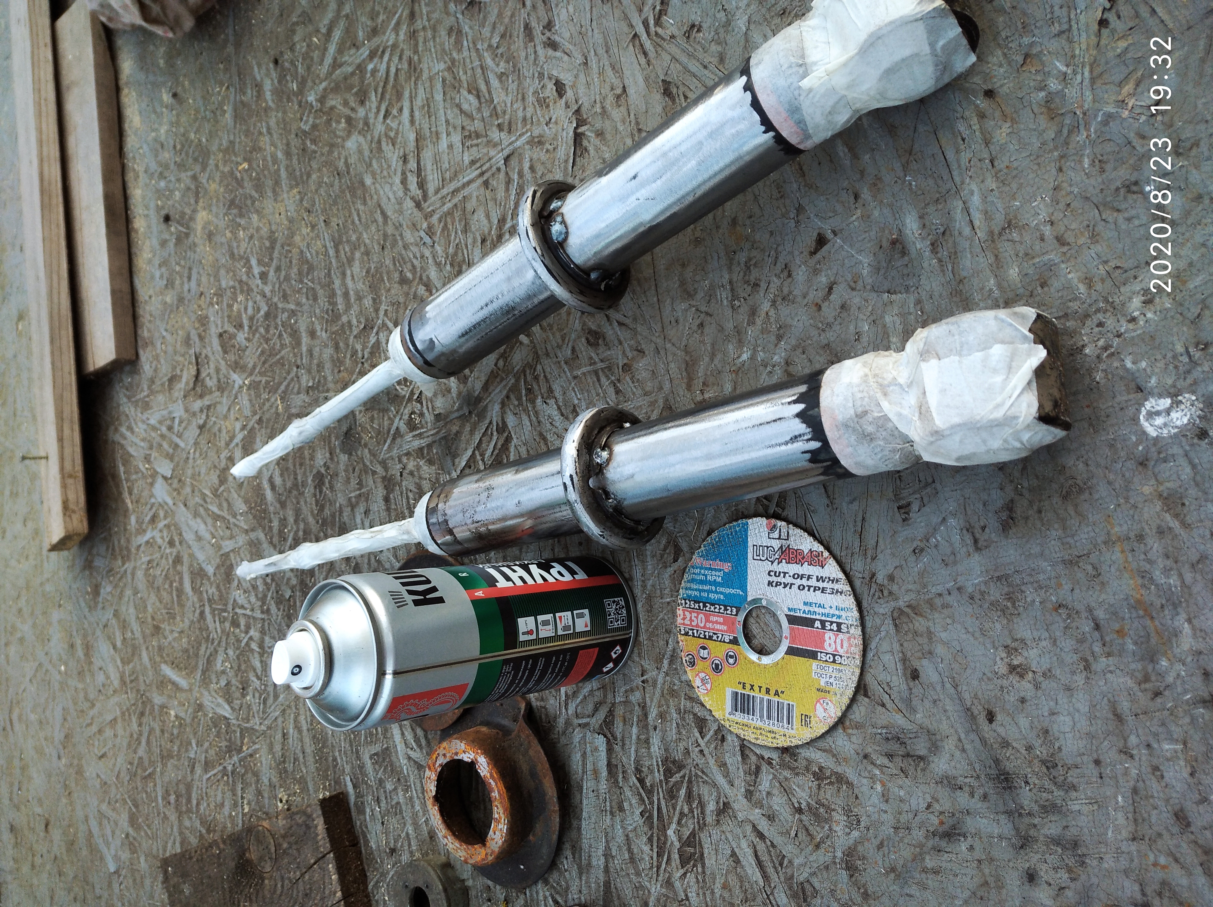

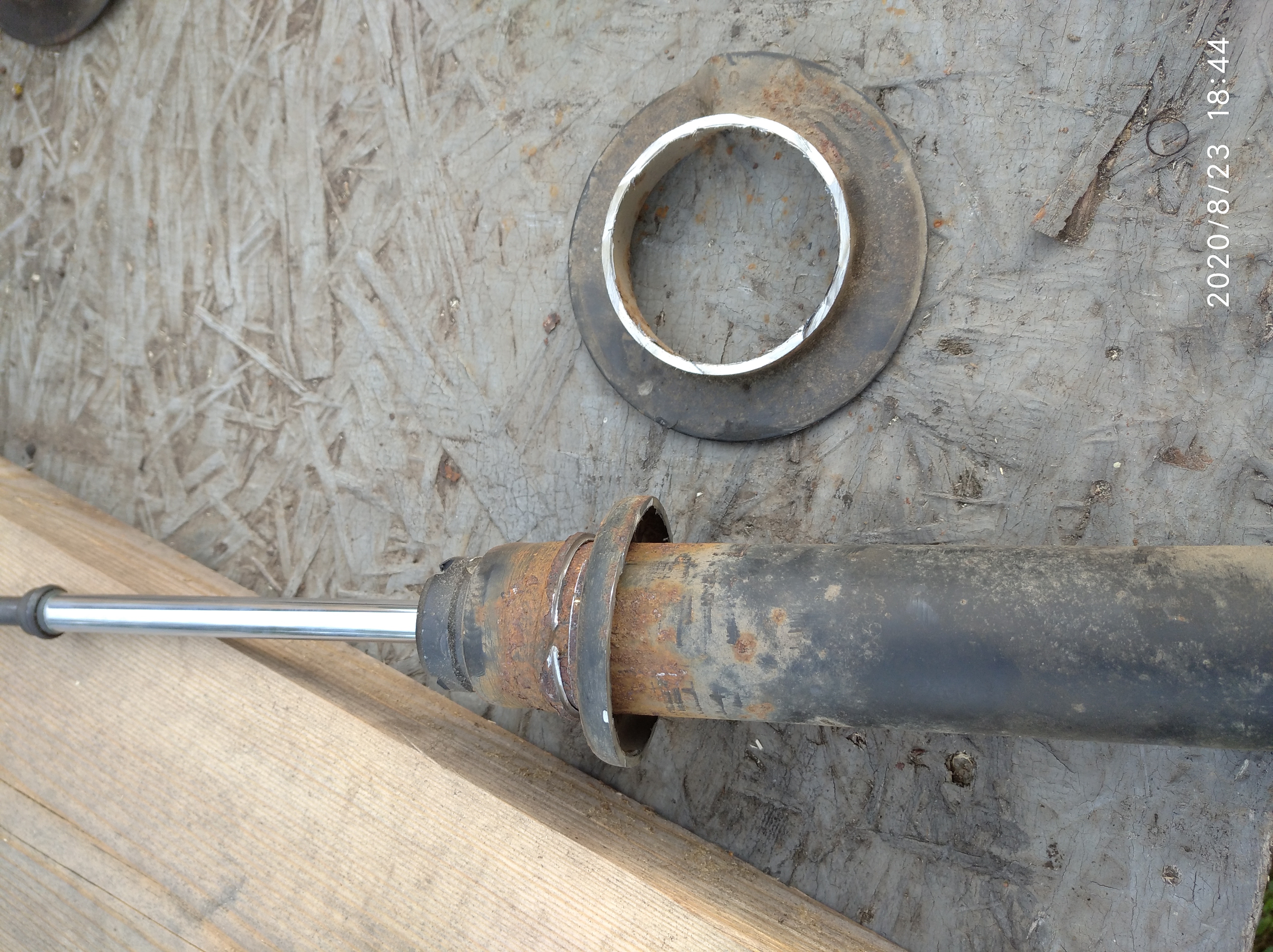

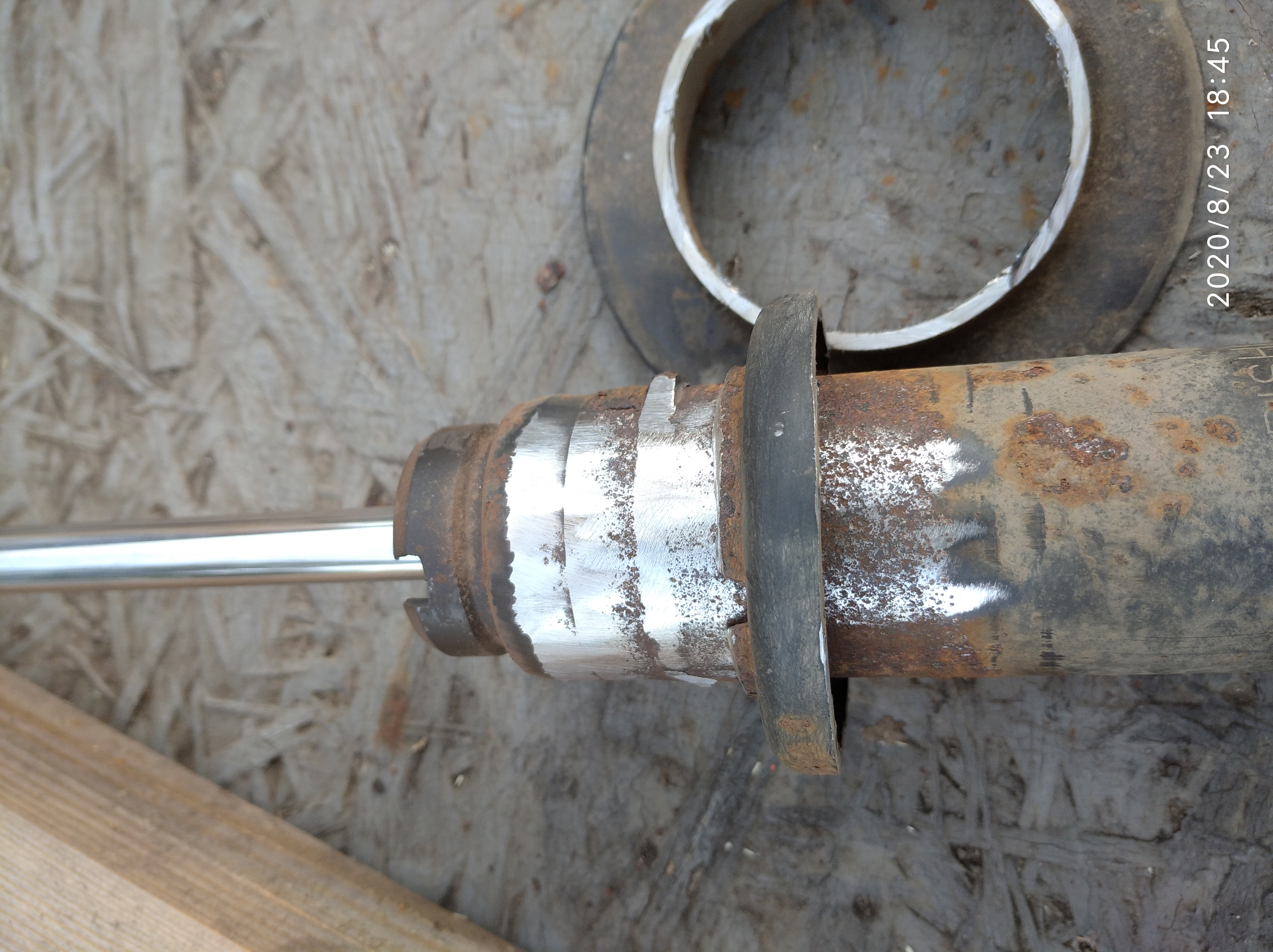

Пневмоподвеска макферсон своими руками

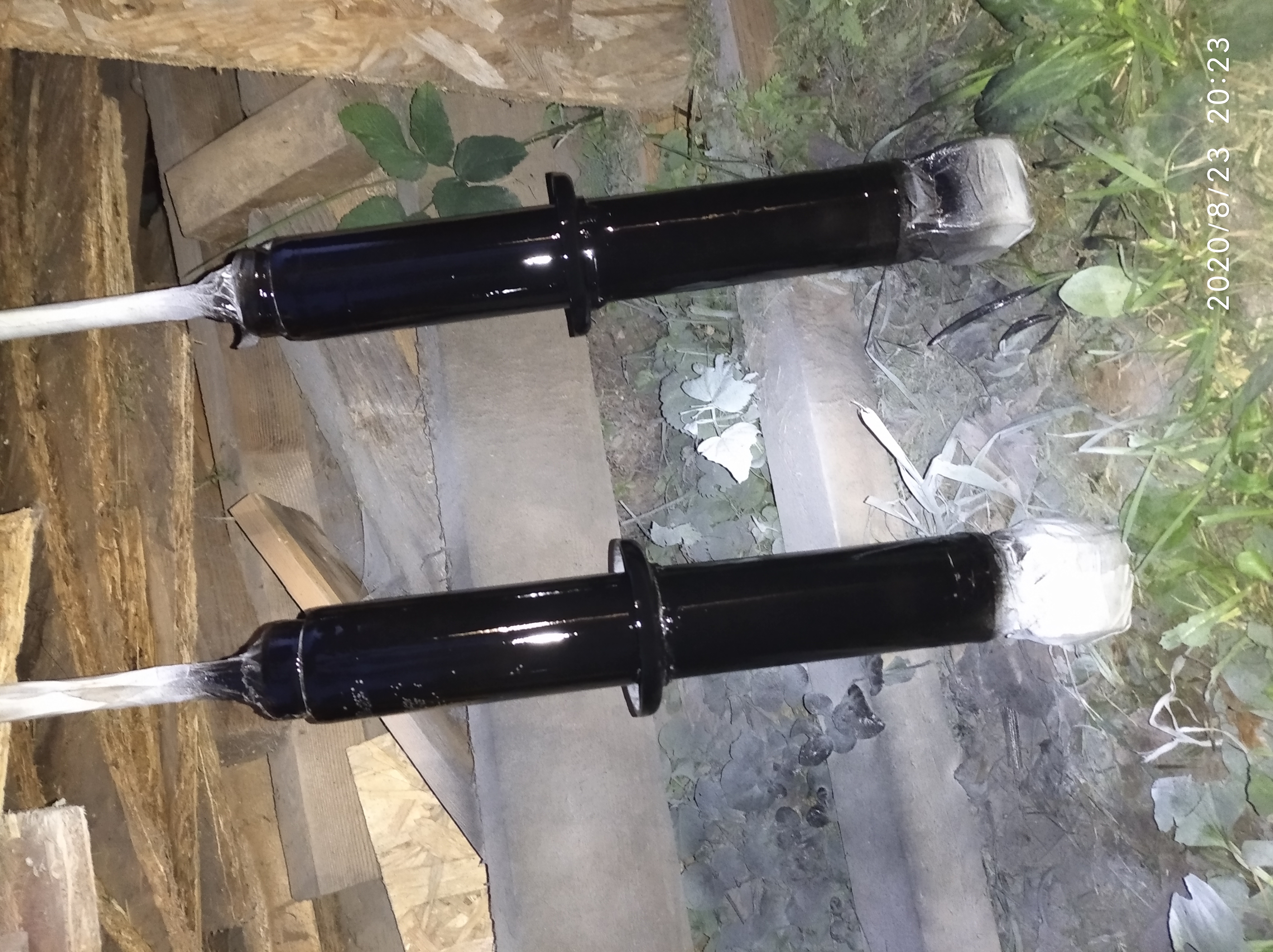

Ну'с.....
Как то так.
Писать мало чего, смотрите картинки Изоленту продавило
Очистил от кожуры...
Эпоксидка
Жду пока застынет.
Дальше обработать и в термоусадку...
Продолжение думаю завтра
Как то так.

Серёг, а если вместо эпоксидки изготовить широкий хомут из листовой стали и стянуть болтами?
Паджеро 4 . 3.0 . 12 год.
Андрей.
Андрей.
- Смайлик
- Сообщения: 11329
- Благодарил (а): 265 раз
- Поблагодарили: 682 раза
Андрюх, принцип работы пневмоподушки типа "слива" представляешь??? Рукав должен "наезжать" на поршень, соответственно поршень должен быть круглый, гладкий и ровный.

потом когда будет установлена эксприМентальным путём оптимальная форма, заказать их токарю выточить из капролона или прочего подходящего пластика не проблема

Там проблема в насадке рукава на поршень, пока думаю над этой темой.

Если будет образец, можно сделать или у токаря или на 3D принтере.
Проблема не выточить, а зафиксировать=обжать.
Это рукав высокого давления, 10-12 должен держать.

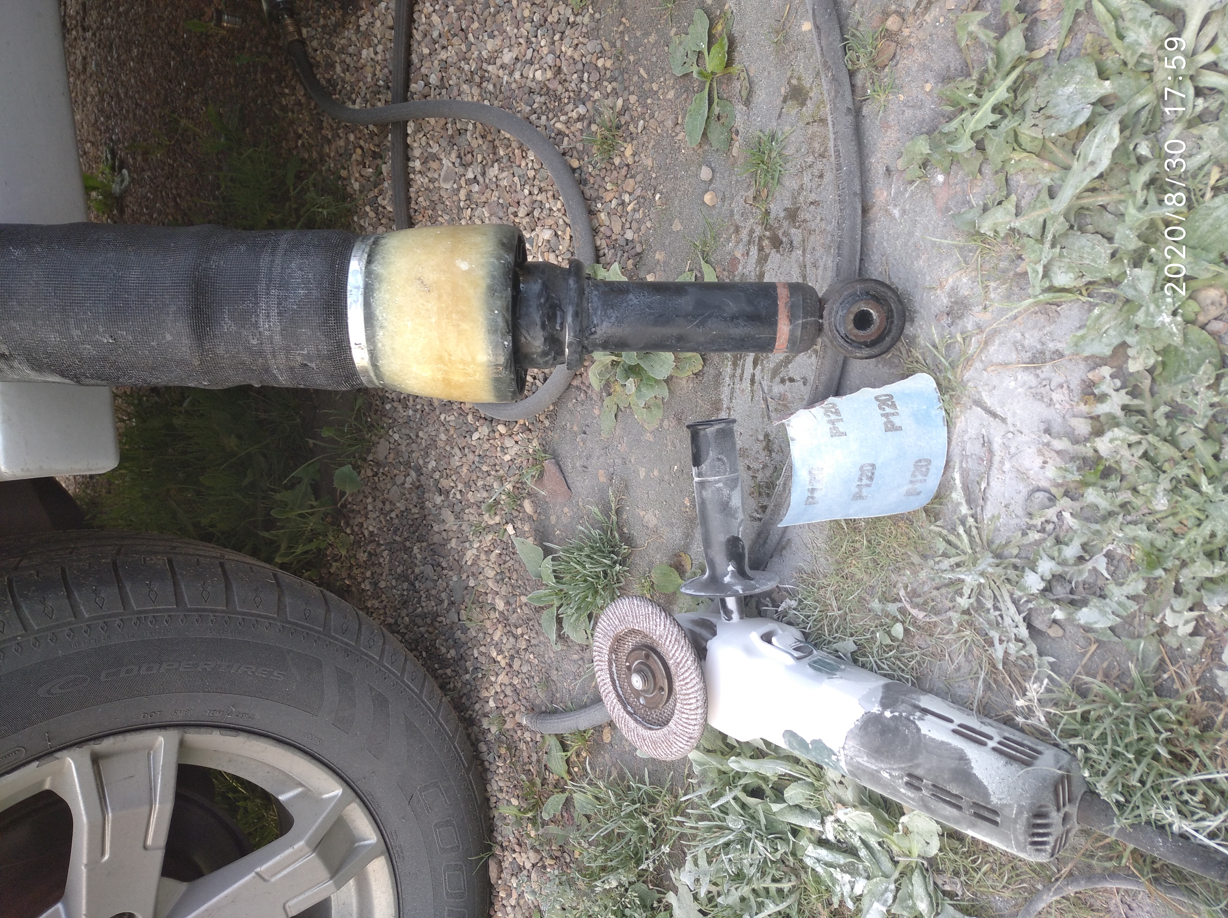

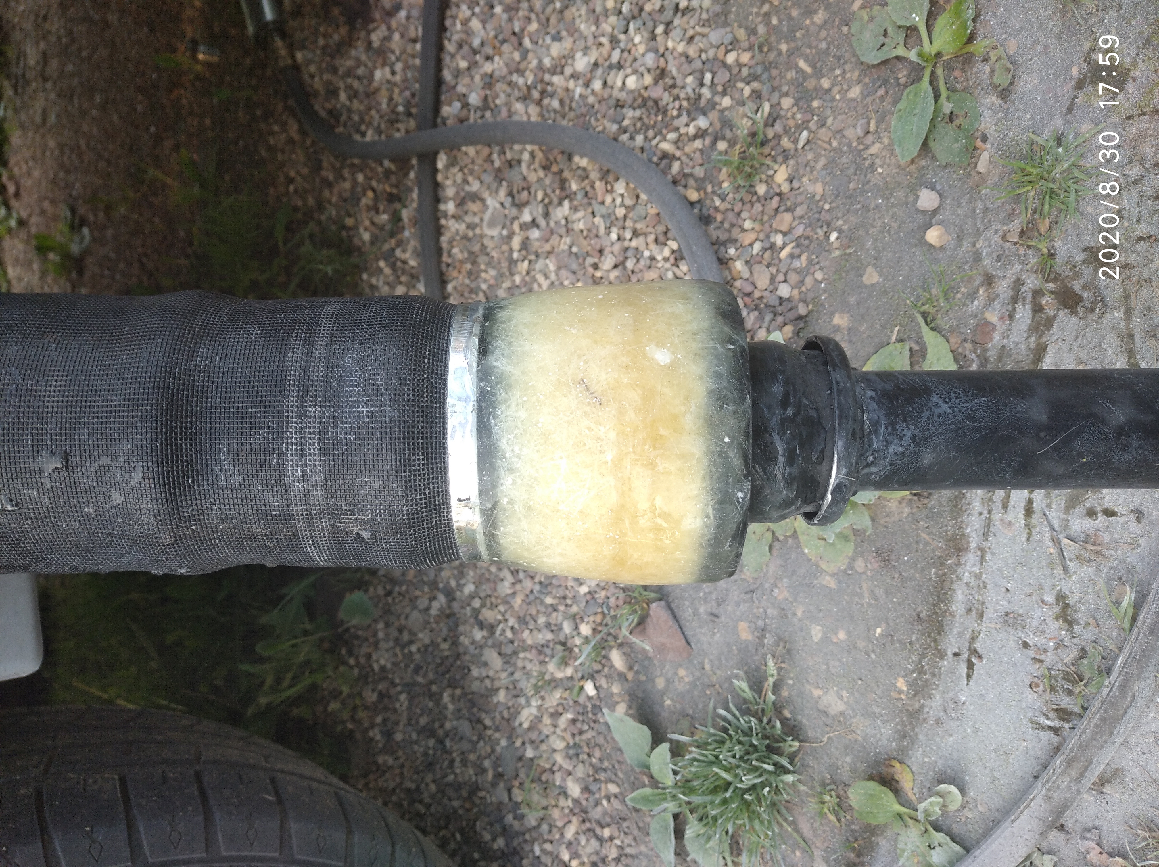

И так в режиме реального времени.
Эпоксидка встала Несколько взмахов "женой болгарина" , за тем "шкуркой"
и....
Более-менее придал поршню нужную форму.
Сейчас добавлю чуток изоленты и в термоусадку.
Затем вторая сторона...

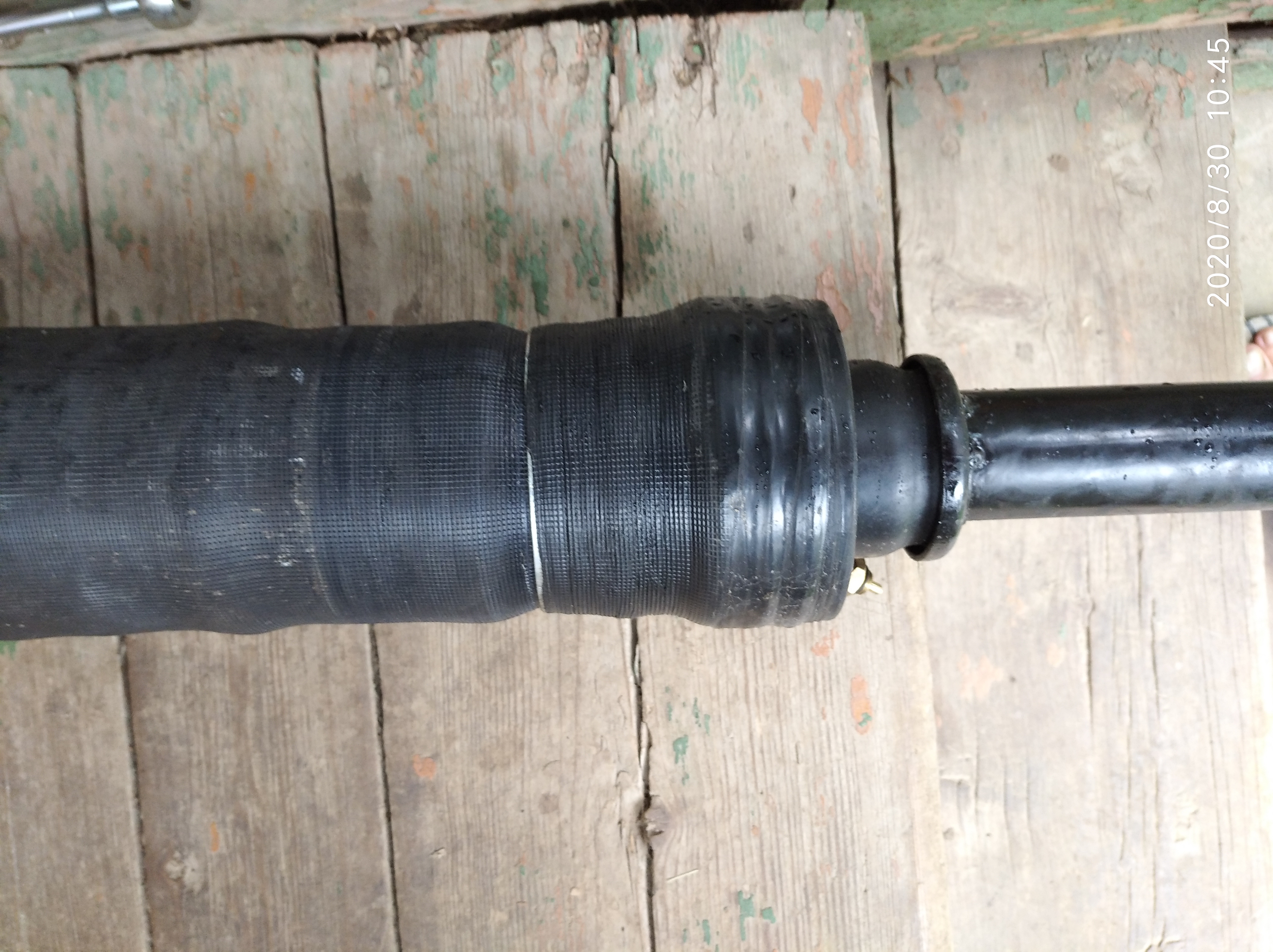

Вот....
Завтра вторую сторону...

Второй лучше зашёл
Начинаю приобретать навык
