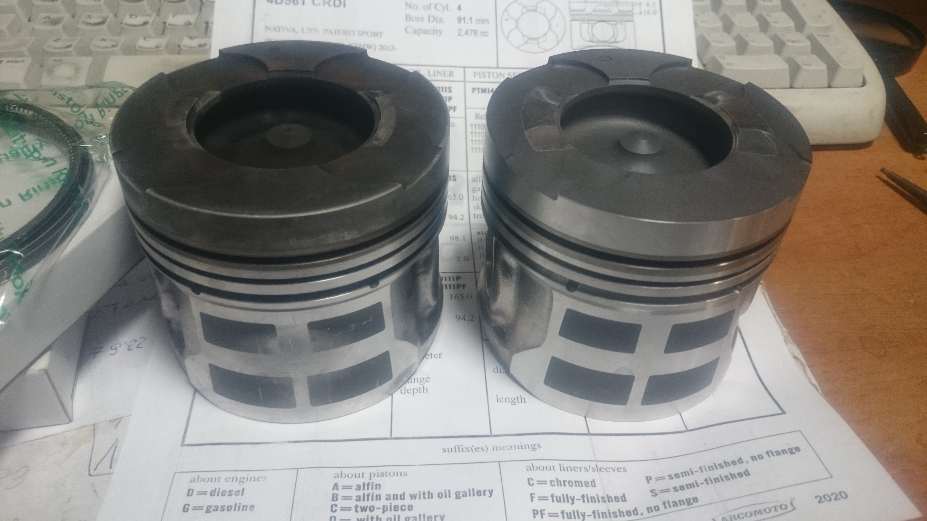

Давай. А то на фотке невидно нихрена.))

В смысле не видно? :=-O: Они ж "открываются", по крайней мере у меня... ::-[:

Сравни камеру сгорания со старым поршнем.

SNOOPER, На верхнем рисунке поршень с диаметром камеры сгорания 44 мм. На сколько я понял они идут на Л-200 с дв.136 л.с. Нижнее кольцо у них 4мм. Есть ещё такие же поршни с нижним кольцом 3 мм. У меня поршни с камерой сгорания 48 мм.(на рисунке снизу), и они идентичны ремонтным. :)
Проблема была их найти. Точнее разобраться где-какие ноги растут. ::-D:
