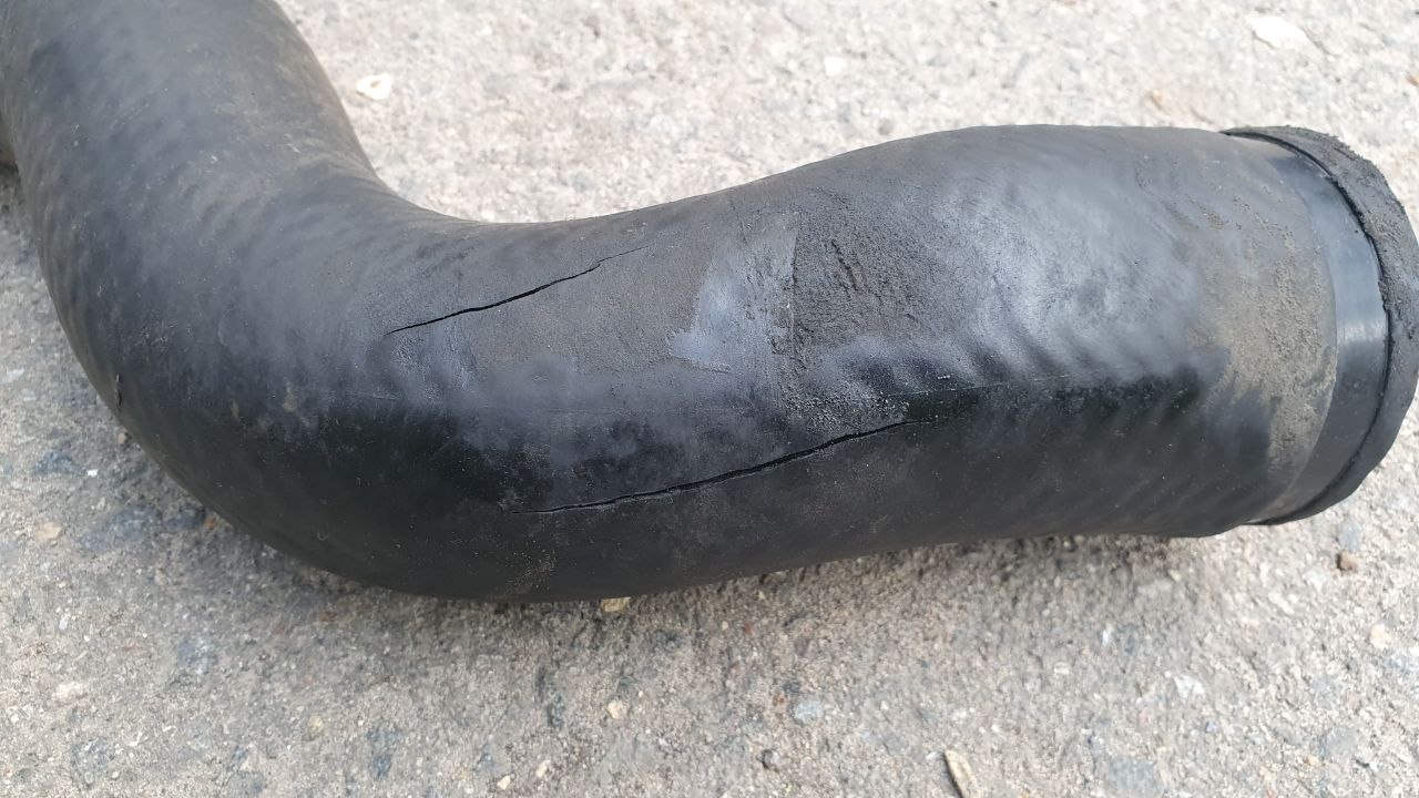

Поделюсь, вдруг кому пригодится...
Пробег ~180к. Ничего не предвещало, но в один момент, когда ехал по трассе загорелась лампочка "неисправность DPF". При этом машина слегка подергивалась. Километров через 50 прошло. Через несколько дней опять загорелась, при этом был повышенный расход топлива литра на 3-4. Был ODB bluetooch адаптер и NMPS diag - решил посмотреть/проверить. Но програмка сказала, что мой адаптер хреновый - не работает, как надо. Быстренько купил другой - опять не работает, хотя частично информацию считывает. Нашел статейку про выбор этих адаптеров (https://www.carscanner.info/ru/choosing-obdii-adapter/) и купил третий, который, наконец заработал. Пока все это тянулось, у меня уже и check engine загорелся, ошибка показывала опять же неисправность DPF. Как раз проезжал мимо дилера (Рольф), заехал и проконсультировался. Вердикт сервисмена - на таком пробега все сажевые фильтры забиваются напрочь, прожигать бесполезно, надо вырезать фильтр и перепрошивать. Цена вопроса от дилера - 80к. Сказал спасибо и задумался... В процессе диагностики обратил внимание на свежее масло на верхнем патрубке радиатора, сервисмен сказал, что фигня - "откуда-то накапало", надо протереть и понаблюдать...
В общем, решил для начала сделать ручной прожик через програмку. Запустил, обороты поднялись до 2000, поползла температура DPF. В програмке наблюдал за дифференциальным давлением. В самом начала оно было порядка 13-14 кПа. В процессе прожига постепенно снижалось. Везде пишут, что прожиг длится порядка 25 минут. В моем случае процесс шел почти ЧАС. Я уже начала было сомневаться и хотел прерывать прожиг, но наблюдалось снижение дифф. давления, что как бы намекало на то, что процесс все же идет и надо дать закончить. В результате, прожиг завершился удчано, фильтр почистился.
Пока все происходило, нашел на просторах интернета информацию о том, что неисправность DPF может быть следствием трещин в патрубке от интеркуллера. Полез посмотреть - так и есть - на патрубке трещины, из которых брызгает на патрубок радиатора. Картинка в целом сложилась. После замены патрубка все нормализовалось - ошибок нет, расход вернулся в норму.
Вывод - DPF может быть живой и рабочий даже на больших пробегах, а проблема может быть в неполном сгорании топлива из-за трещин в патрубке интеркуллера.
Фото патрубка с трещинами:
