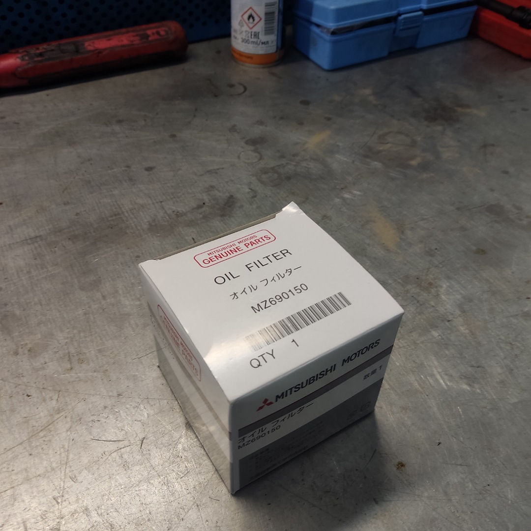

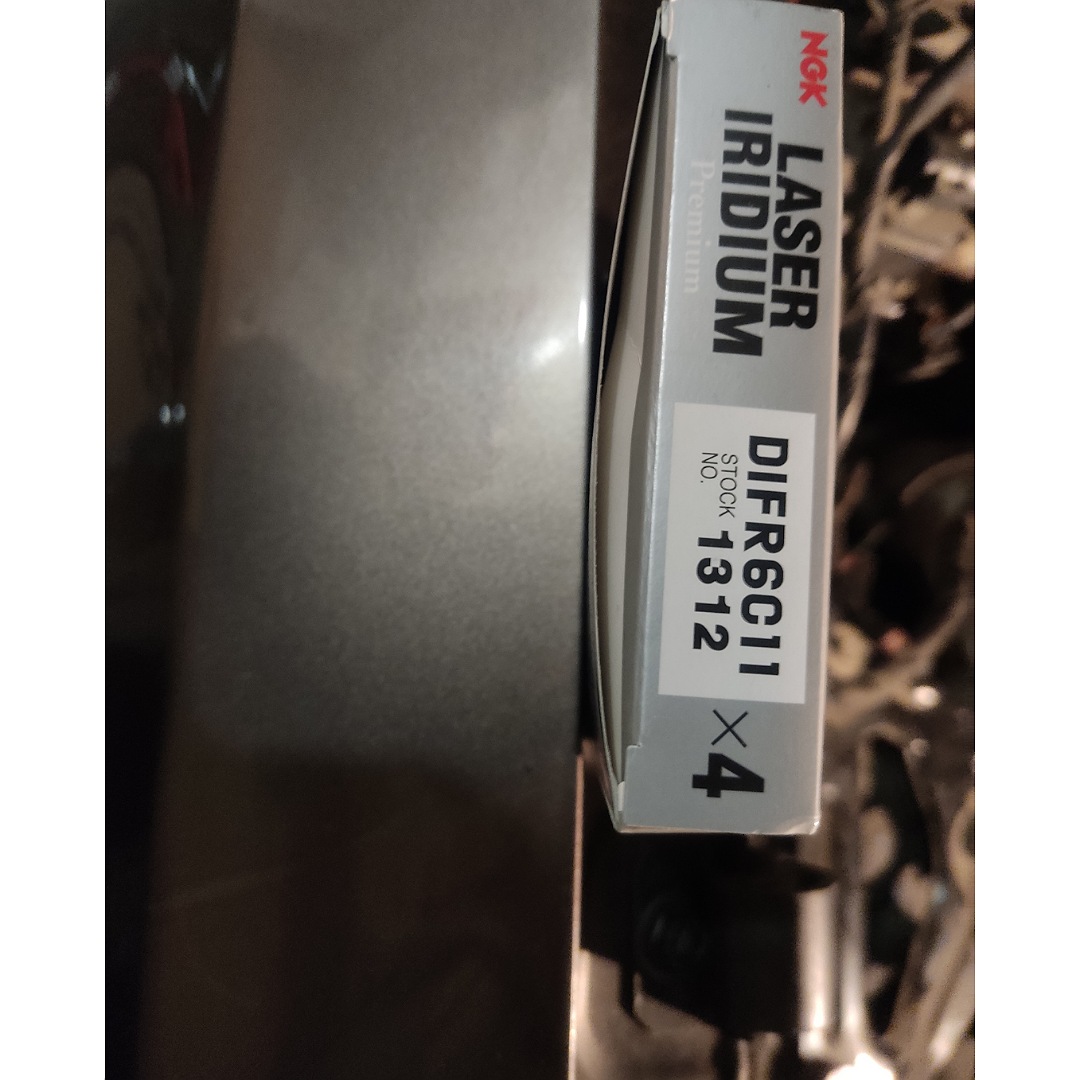

Следующим этапом -замена масла с фильтром, хотя можно было поездить ещё 1000-1500км(замену делаю через 7-9т.км).
Воздушный в этот раз не менял, на следующей замене обновлю. (Посмотрел- в идеале).

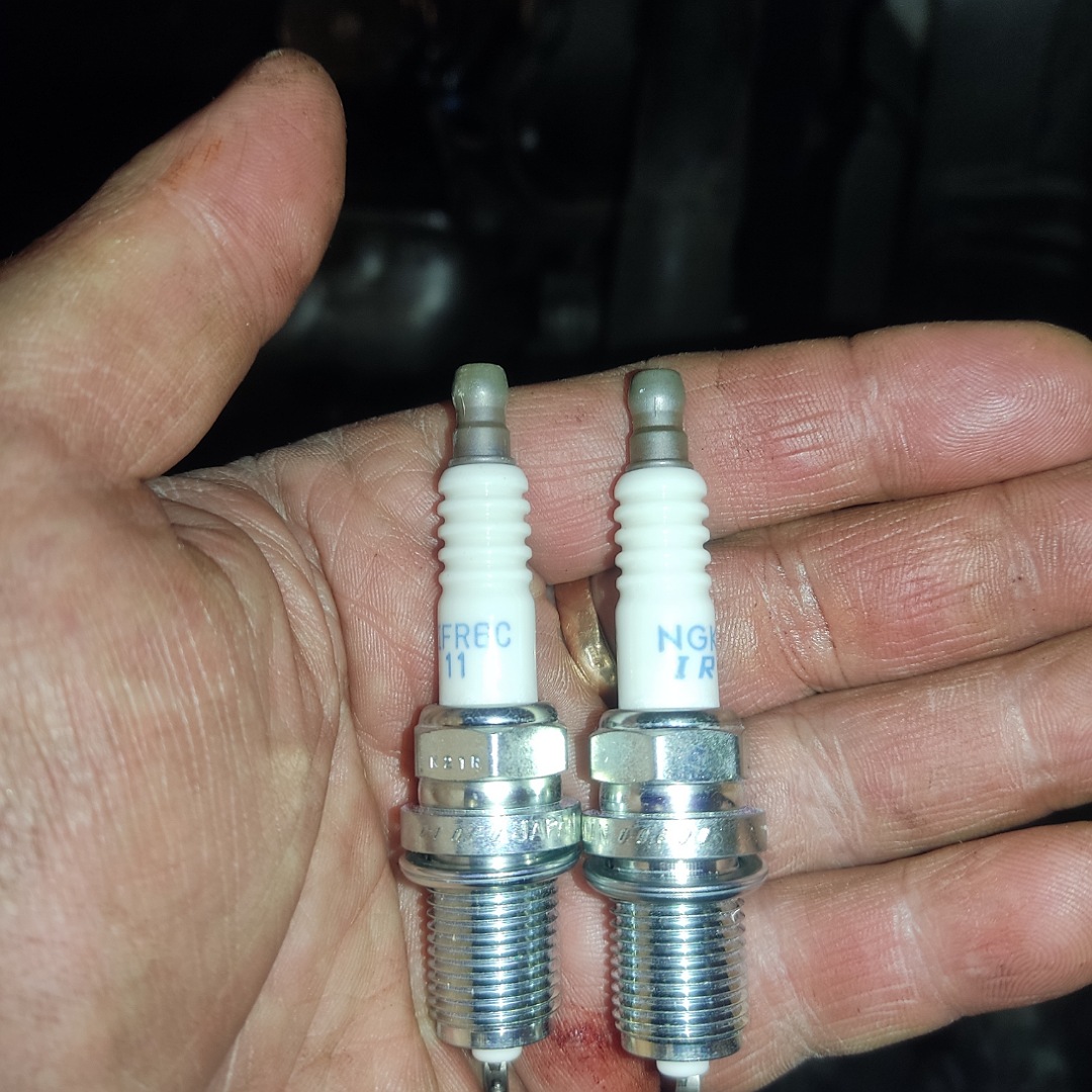

И заметил, что запотевают клапанные крышки и увеличился расход. Выкручиваю первую свечу, так и есть в колодце присутствует маслице.

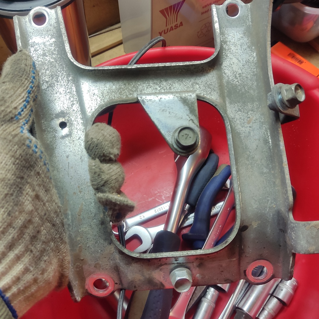

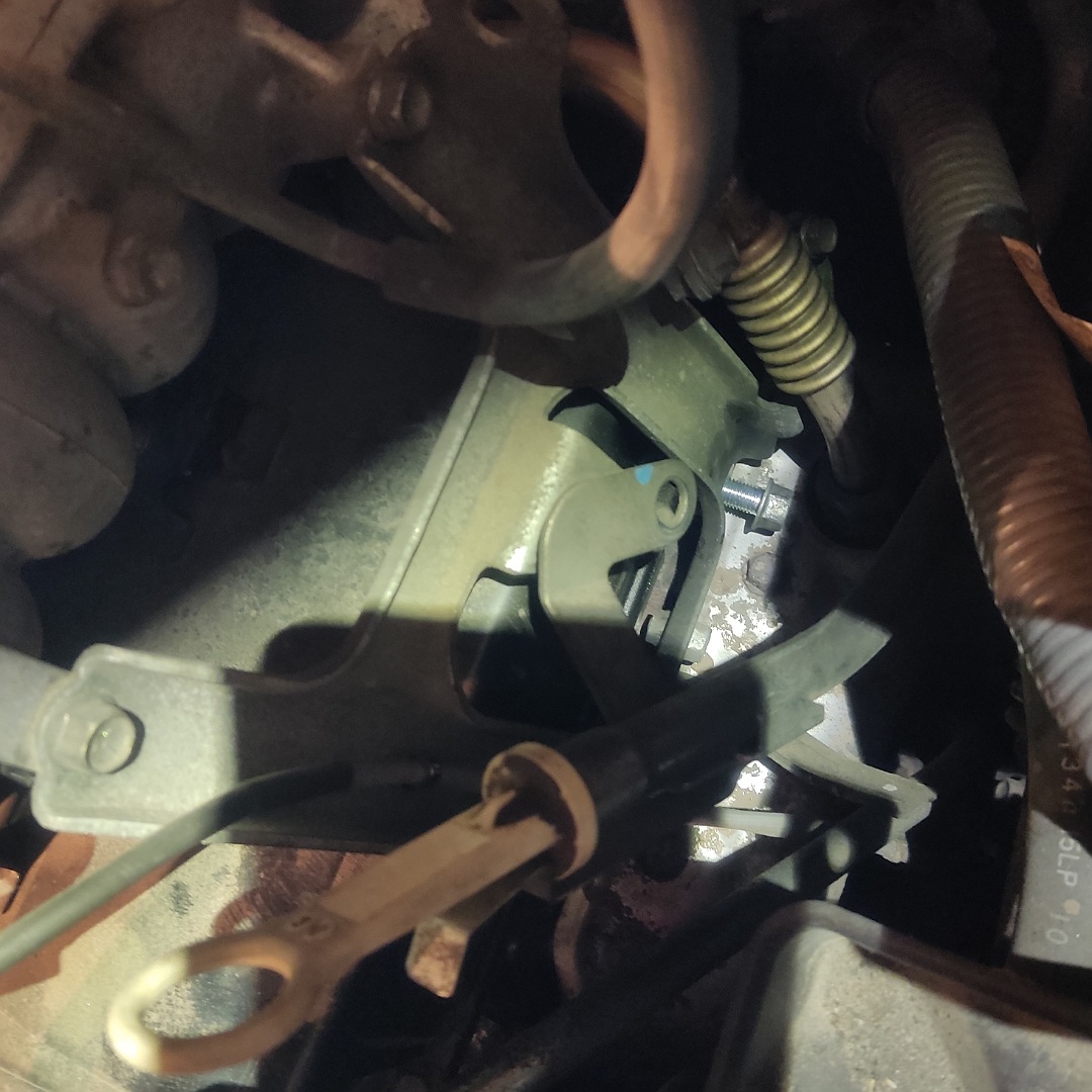

Быстренько всё закупил и самостоятельно менять.
АКБ с "воздуханом" в сторонку.
Одна из сложностей, кронштейн для щупов.
Болт, который справа весь мозг вынес.
Нужен ключ на 14 , накидной с трещеткой, он облегчит работу. У меня не было, обошёлся обычным накидным, головки туда не заходят.
П-4(3.2)
МитЦу Спорт Нью 3.2 , причал, Kumho MT KL71 265/70/17
И вновь П-4(3.0) ultimate
fvovochka
Сообщения: 258
Зарегистрирован: 01 дек 2009, 09:36
Мой автомобиль(и):: Pajero 4
Откуда: юг МО
Поблагодарили: 6 раз
Вернулся к "мечте"- Pajero4 3.0 ultimate
Сообщение fvovochka »
Далее отсоединяем все фишки, топливные трубки, дроссельную заслонку, откручиваем и снимаем впускной коллектор. Болты все вставил в картонку , согласно последовательности и размеру.

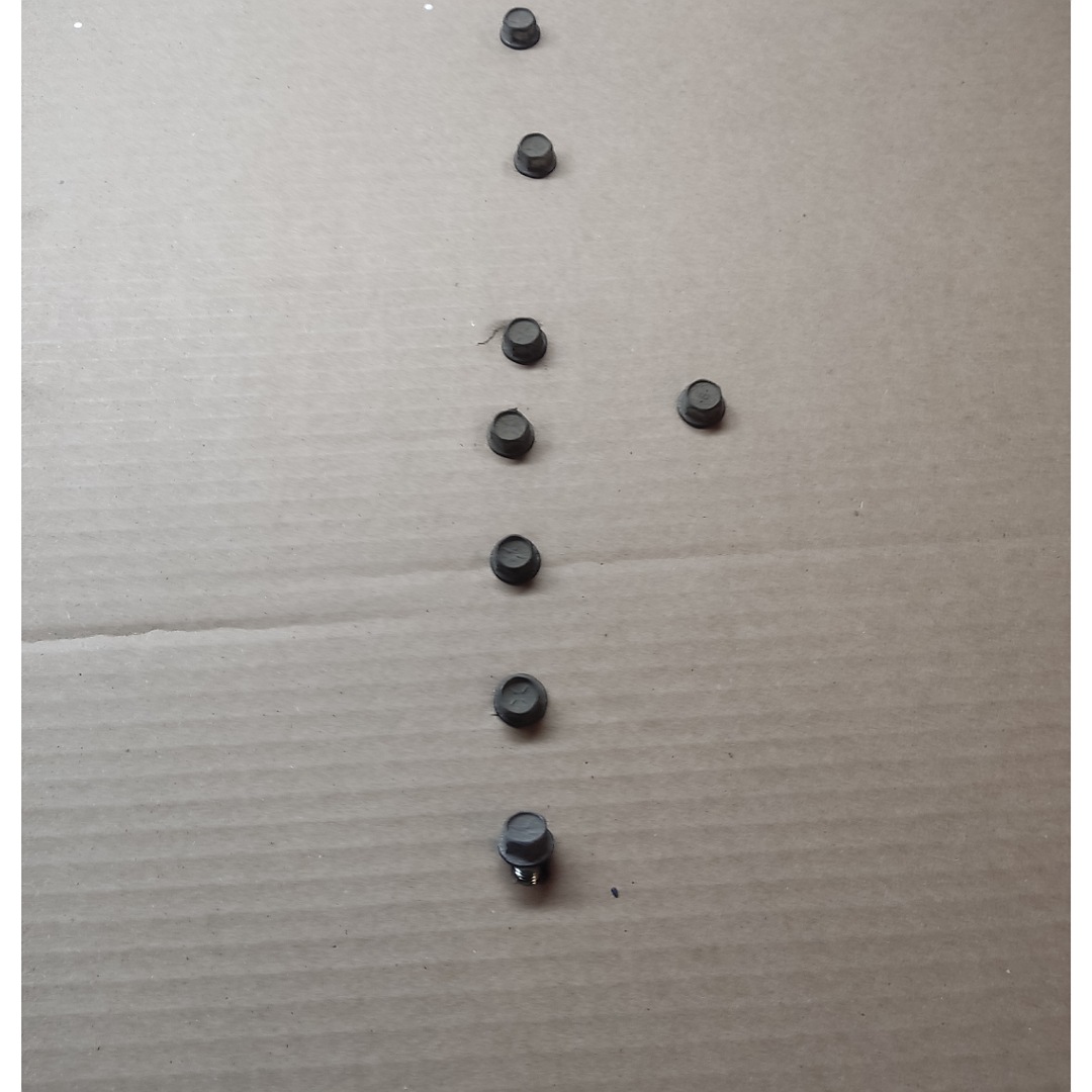

Добрался до крышек. Сидят плотно. Аккуратно, очень аккуратно, деревянным брусочком обстучал и они подались. Кольца уплотнительные свечных колодцев, как и ожидалось -"дубовые".С прокладками тоже пришлось повозится, потихоньку грел и доставал с помощью шила.
В трёх колодцах наблюдал малость масла. Головы в рабочем состоянии, никакого криминала.

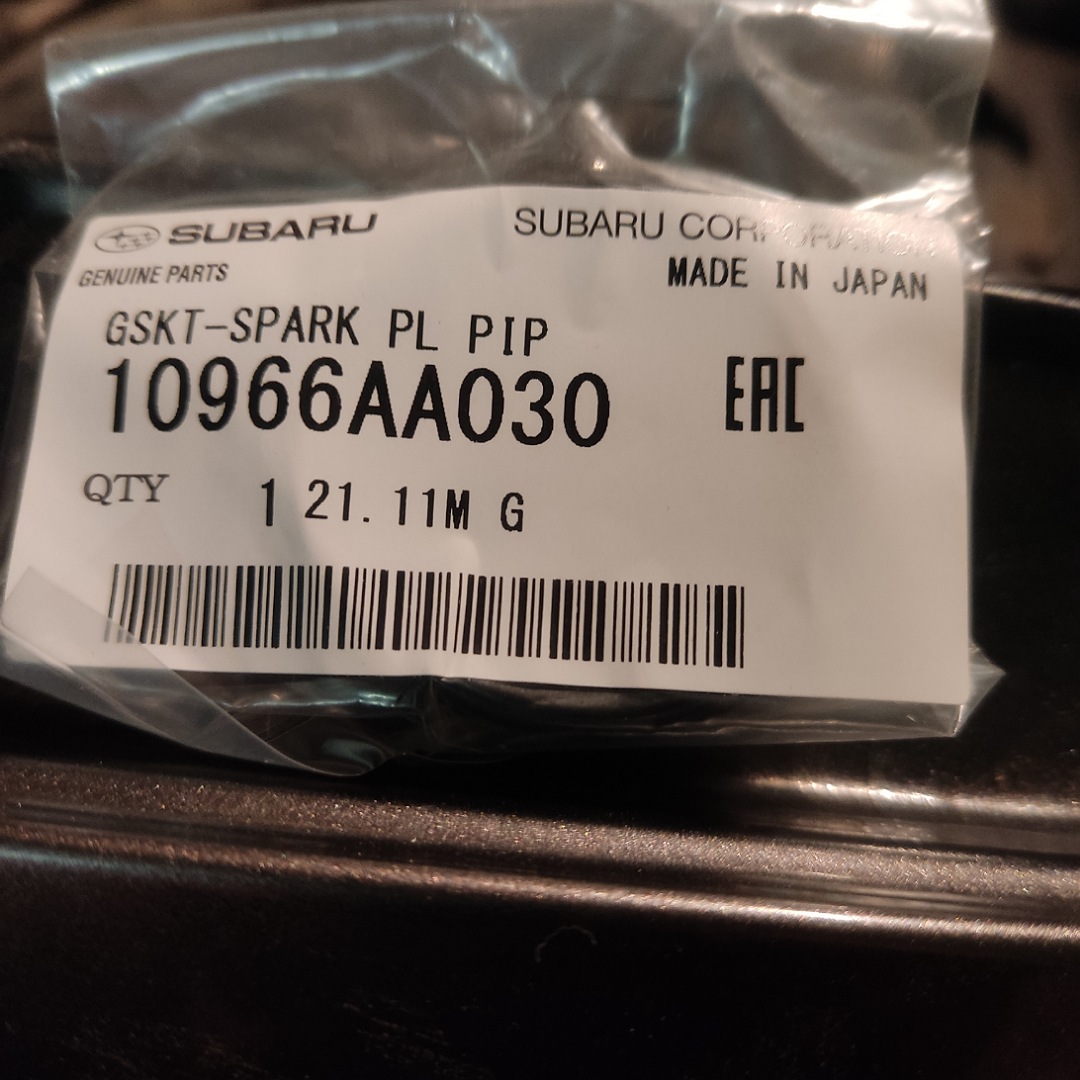

Ну и начал обратную сборку. Кольца, свечи, прокладки. Всё предварительно "прошёлся" обезжиривателем.
Кольца -субару, встали чётко. Прокладки тоже.

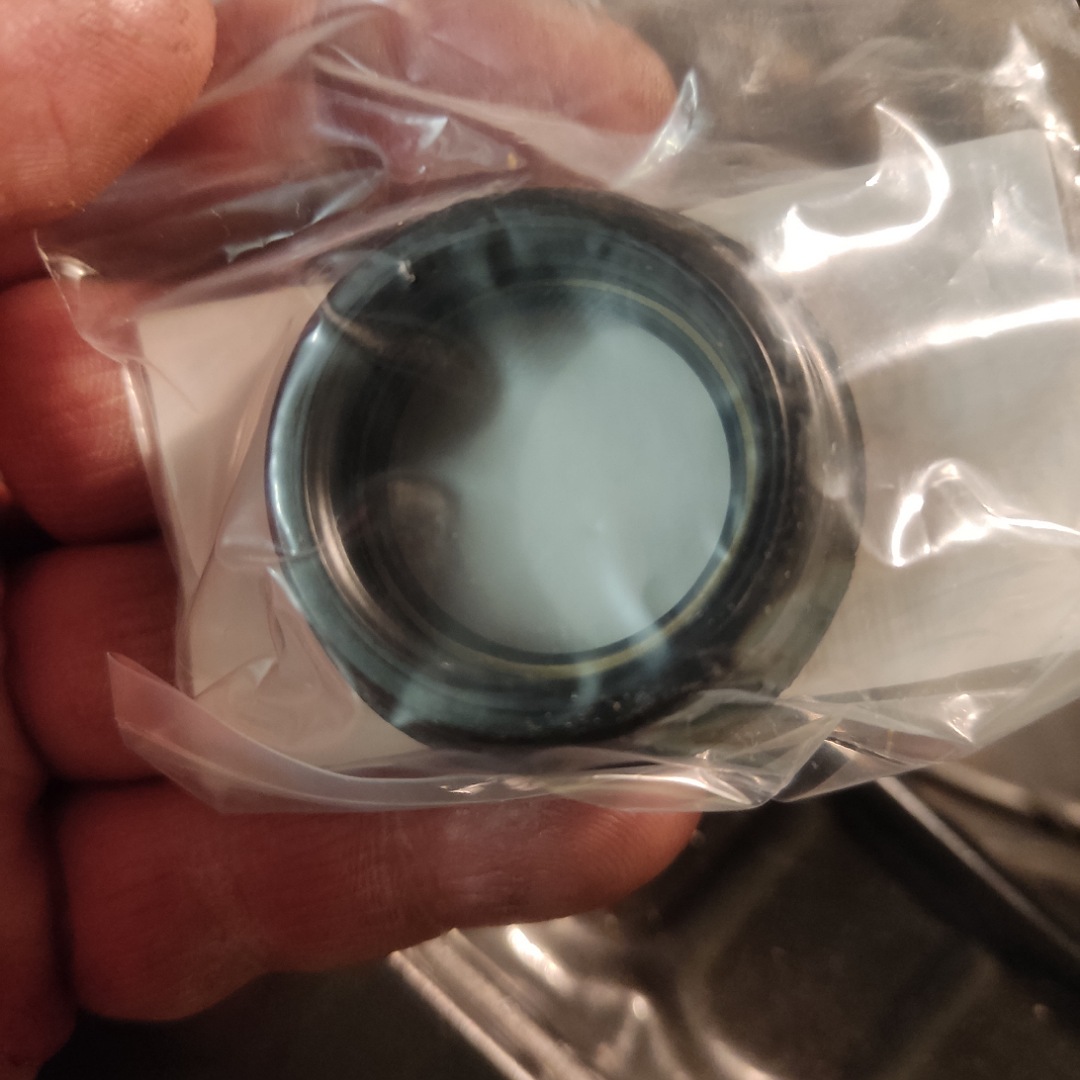

На очереди посмотреть поддон(углы спереди) и передний сальник(малость потеет внизу на поддоне) , но есть подозрение, что это проявилось при сильных морозах и пока не прогрессирует).

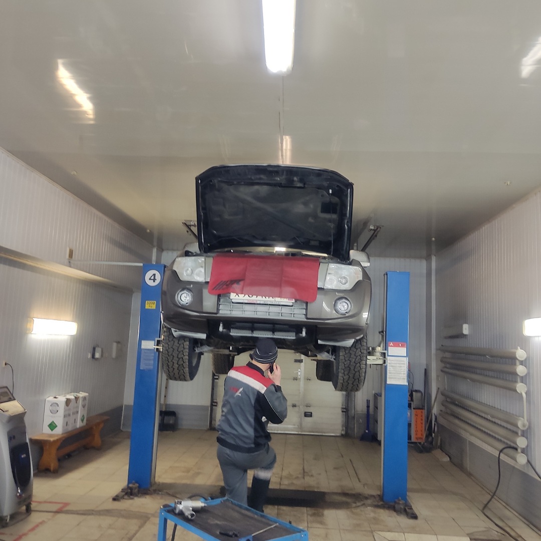

А сегодня "Жора" на ежегодном ТО в "Корстопе", обработают недавно установленный бак, ну и в целом посмотрим состояние нанесения покрытия за прошлый год.

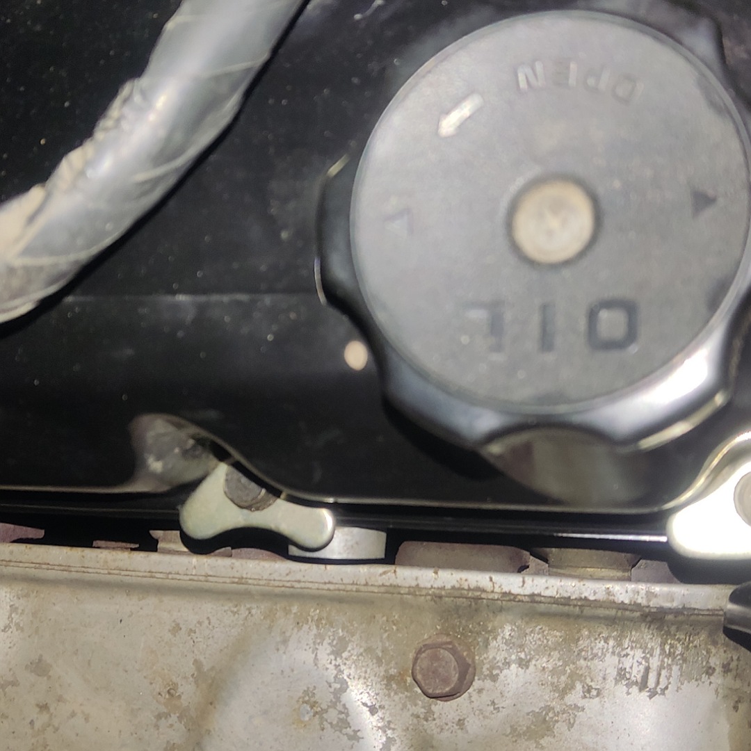

Да, по прокладкам клапанных крышек.
Потеет. В одном месте. По ходу движения правая голова, ближний к салону наружний болт. Прокладку купил на замену(номер выше). В остальном вроде везде сухо. Правая сторона меняется довольно быстро.
