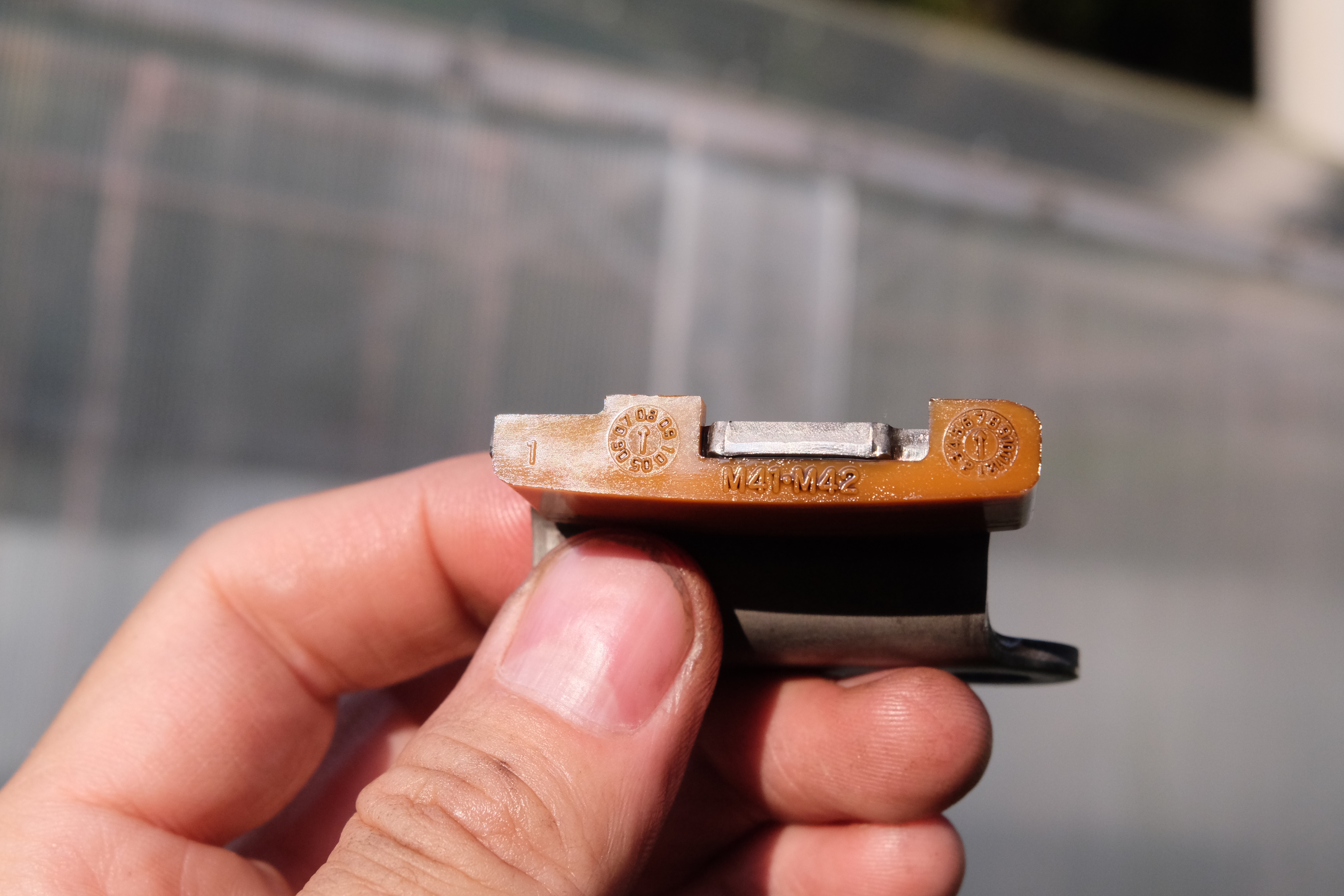

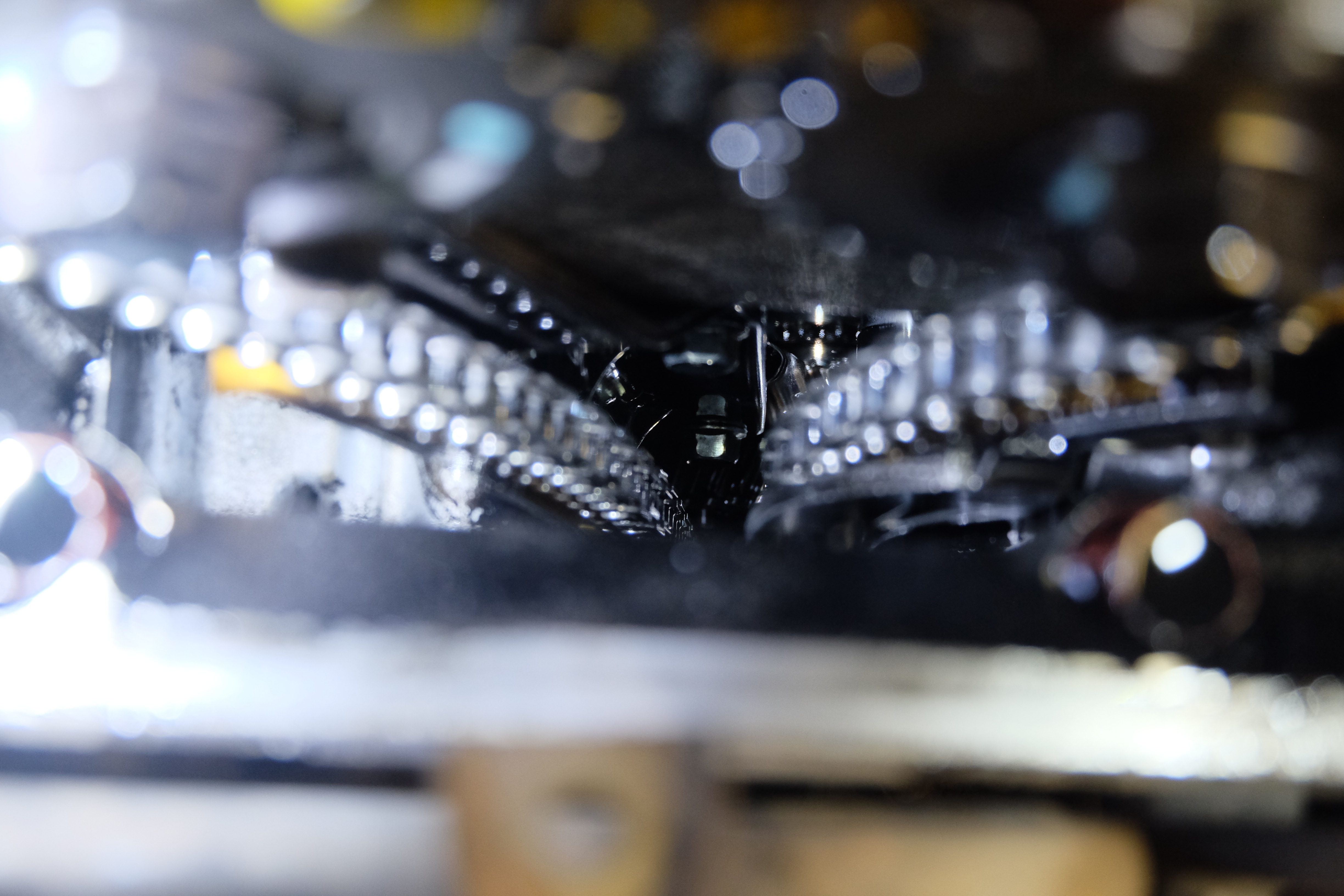

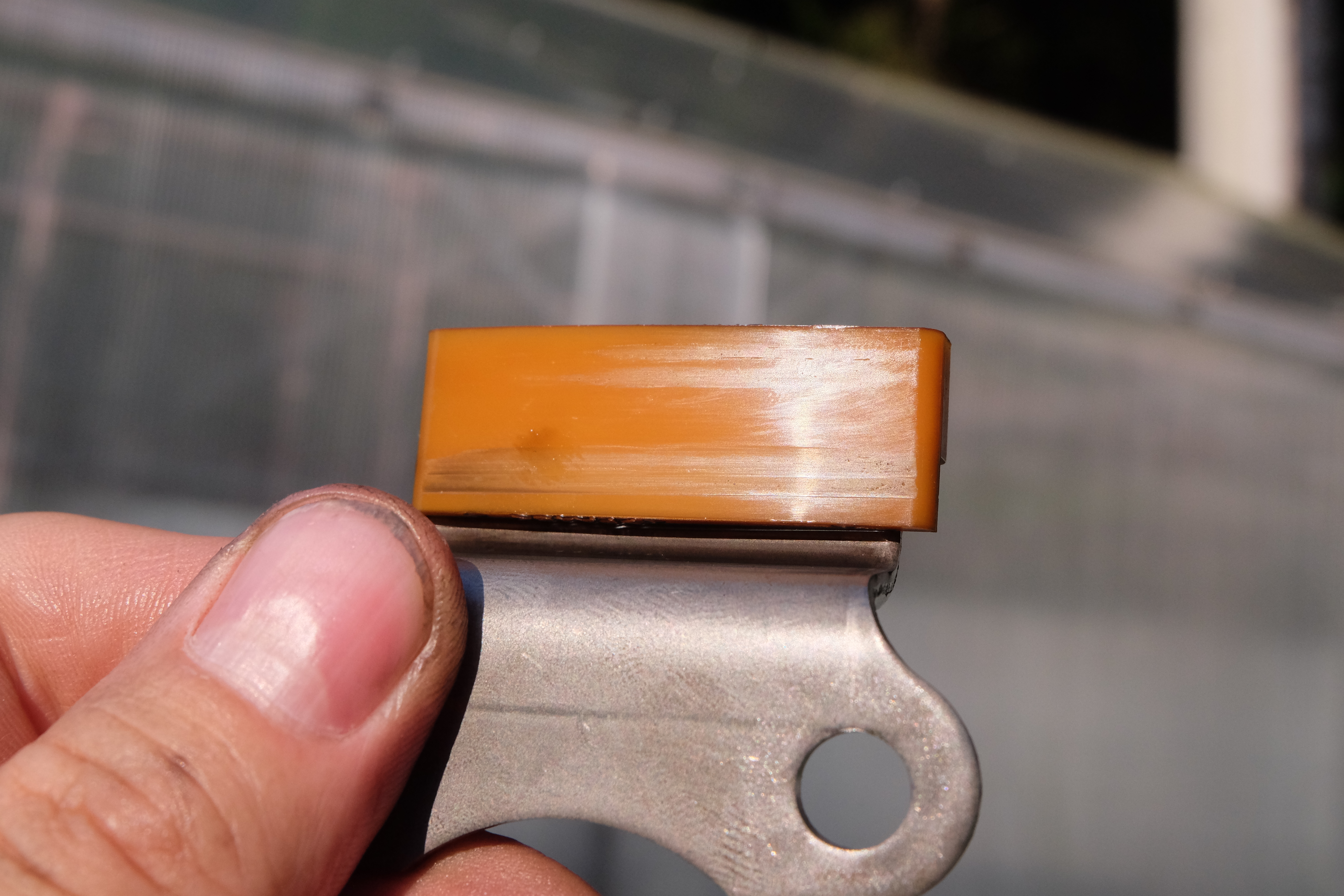

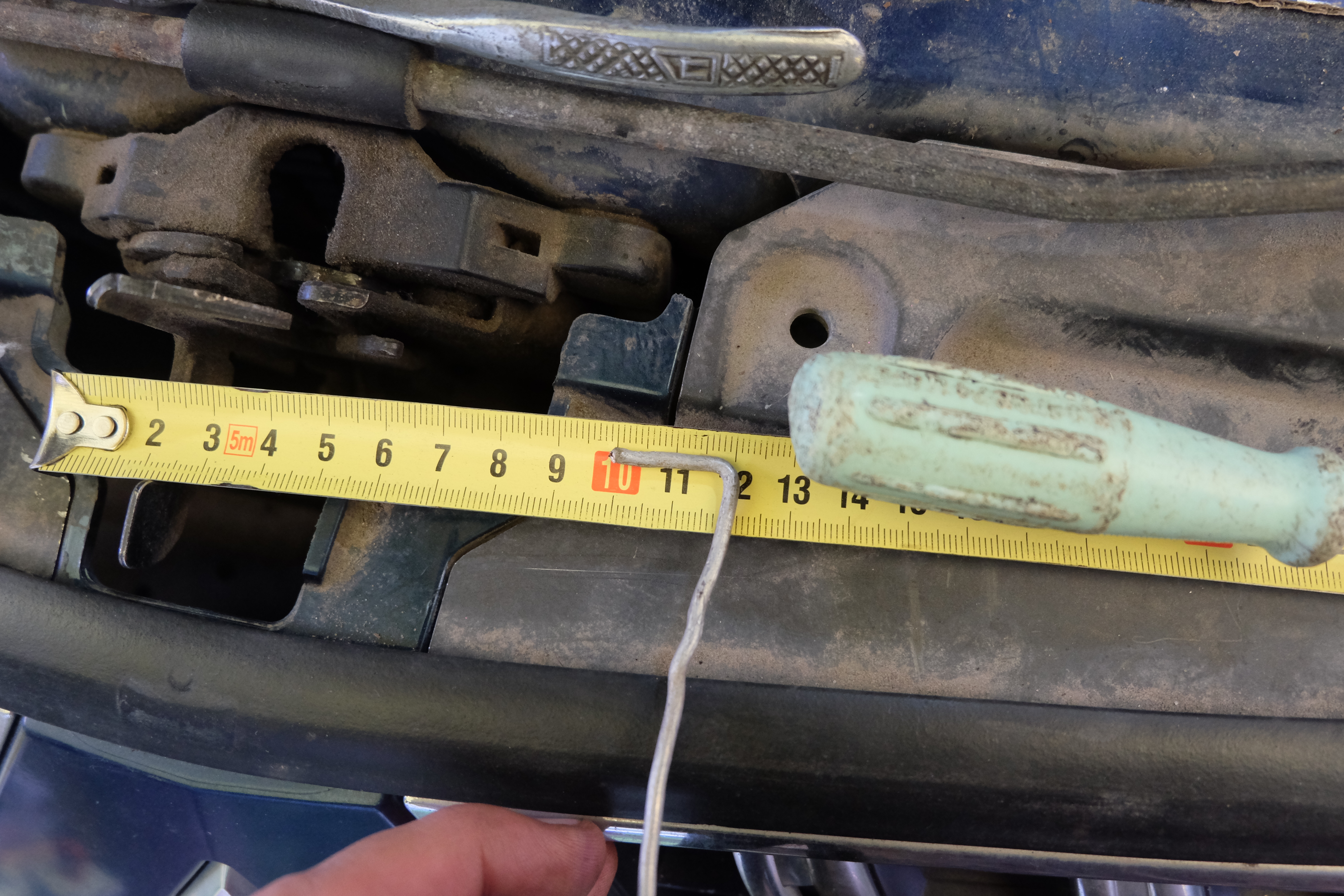

Летом вскрывал клапанную крышку для регулировки клапанов, заодно решил и состояние цепи проверить. До меня туда 100% никто не лазил.
Пробег более 250 тыс.км
(масло черное, т.к."пробежало" почти 9 тыс км. После регулировки клапанов его поменял)
расстояние между "роликами" цепи
