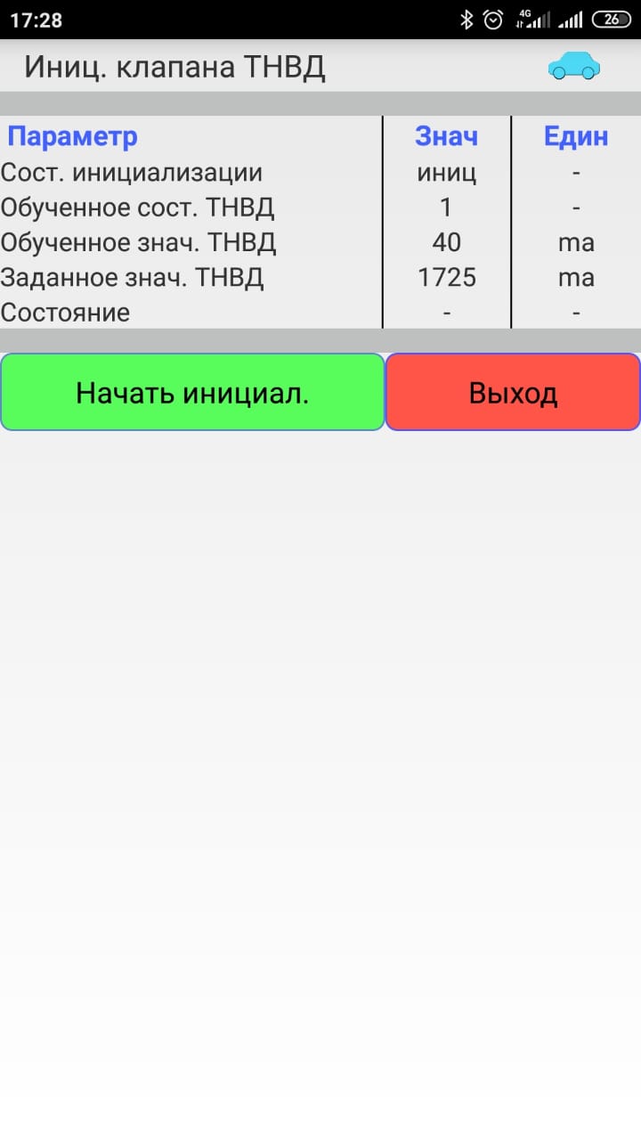

sn1 писал(а): Заходишь в меню (справа сверху три палки), выбираешь инициализацию клапана ТНВД и делаешь скрин
не получалось завезти двигатель, утром в районе +1гр. и ветер, днем нет времени. Сегодня потеплело, и только после обеда смог завести

Клапан не инициализирован. Где 1 должно быть 2

SNOOPER писал(а): Клапан не инициализирован. Где 1 должно быть 2
Кстати да, не мешало бы нажать "Начать инициал."
Благодарю! завтра сделаю.

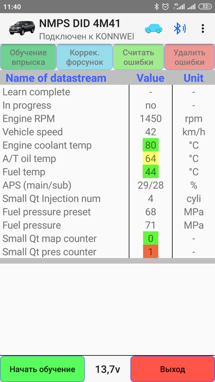

суббота-воскресенье были теплыми. Не стал загонять машину в бокс, днем +20. Вчера разбодяжил антигель в теплой солярке и добавил в бак (бак был почти полный). Ездил два дня - чек не загорался, ошибки нет. два раза мониторил на хх и на скорости 40км/ч.
Это в субботу.

Это сегодня. Смущает "1" в красном поле. Вчера было все нормально.

AlexT62 писал(а): Это сегодня. Смущает "1" в красном поле. Вчера было все нормально.
Это тебе пока не нужно. Инициализируй клапан.

Сегодня утром подключился, показывает 2, возможно я на выходных инициализировал....не помню. Может еще раз инициализировать клапан?

AlexT62 писал(а): Может еще раз инициализировать клапан?
не, не надо
