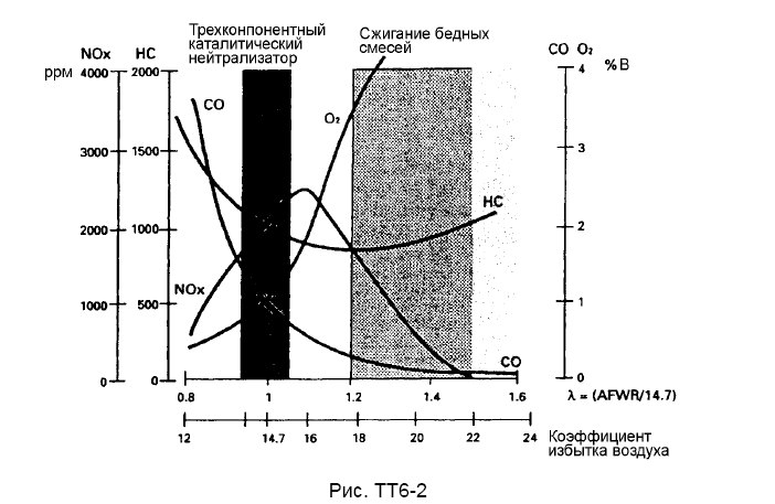

Про это я писал выше, механизм понятен...
Читаю википедию https://ru.wikipedia.org/wiki/Отравление_угарным_газом
Думаю, чтоб снимать мощность, карб в этой буханке был накручен на обогащение, вот и эффект.в гаражах при плохой вентиляции[3][4][5], в других непроветриваемых или слабо проветриваемых помещениях, туннелях, так как в выхлопе автомобиля содержится до 1—3 % СО по нормативам и свыше 10 % при плохой регулировке карбюраторного мотора;
Дальше напишу не то что в силу упёртости, а просто как свои размышления...
Современные моторы все идут с лямбда-зондами, даже мой, архаичный, к тому же чаще всего с катализаторами. На исправной машине ЛЗ держит смесь на стехиометрии 14,7/1 с точностью до 1%.
Вот картинка из Рольфовского мануала.
Концентрация СО на выхлопе, чтоб мотор нормально работал в пределах 0,7- 1,0 %,
и резко поднимается даже при обогащении смеси.
Лямбда, если перестала работать, то загорит ошибка, но даже при нерабочей смесь не обогащается дико, а держится в районе 14,7/1 - 12,5/1.
Т.е. максимум 1,5% СО.
Но это крайний случай, мало кто спокойно смотрит на горящую лампу ЧекЕнж.
Далее смотрим эффективность работы катализатора (из того же мануала).
Т.е. в зоне работы мотора по лямбде почти максимальная.
Т.о. на исправной машине вероятность угореть не более высокая чем от костра.
Кстати, пламя костра- не что иное, как горение СО, окисление до СО2.

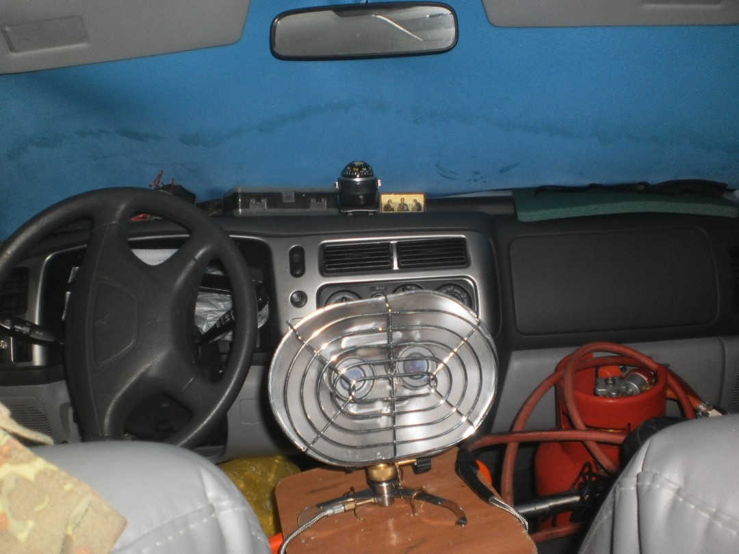

а с ( Юркиным случаем я слукавил) там была как раз печка на газу( каталетическая) стояла в ногах пасажира и выжгла весь кислород
http://www.pajero4x4.ru/bbs/phpBB2/down ... &mode=view та что предлогась тутт или похожая9 квадратная такая 20х30 размером, но эт дела не меняет
зимой этой ездил на лед на сутки .двое эта хняя настока выжигает кислород што писта
бошка через час квадратная, выходишь пассать аж пошатывает
