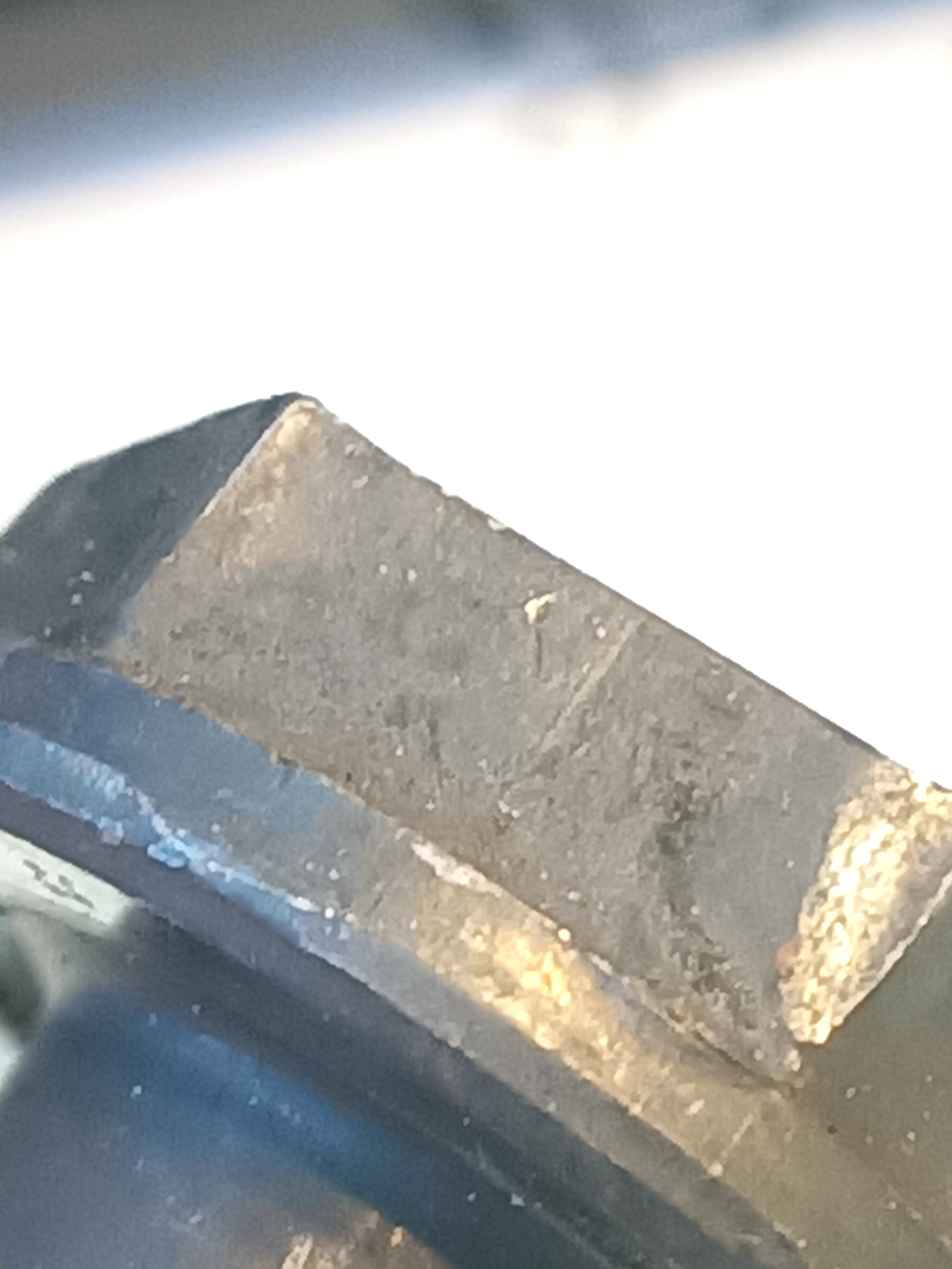

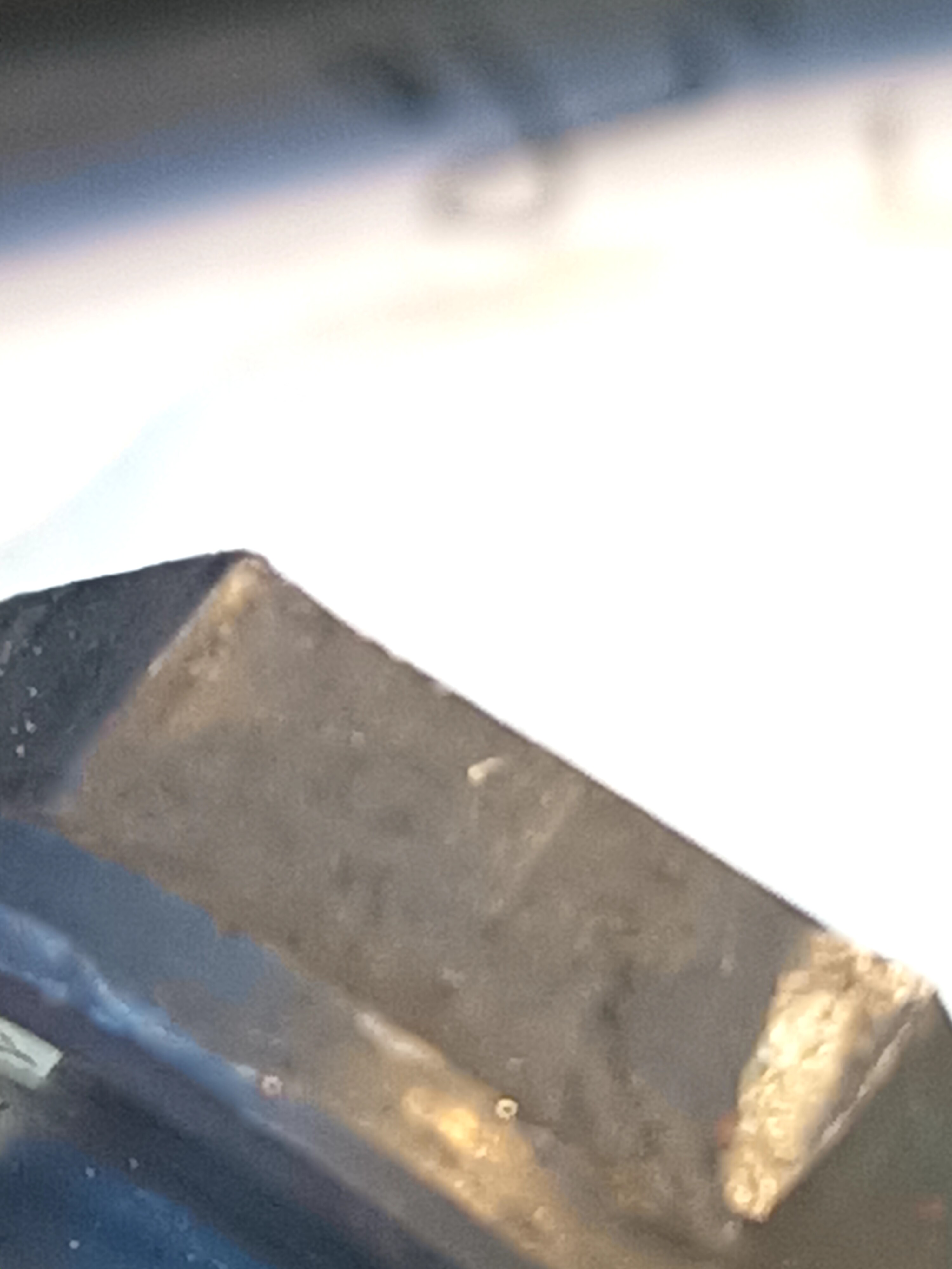

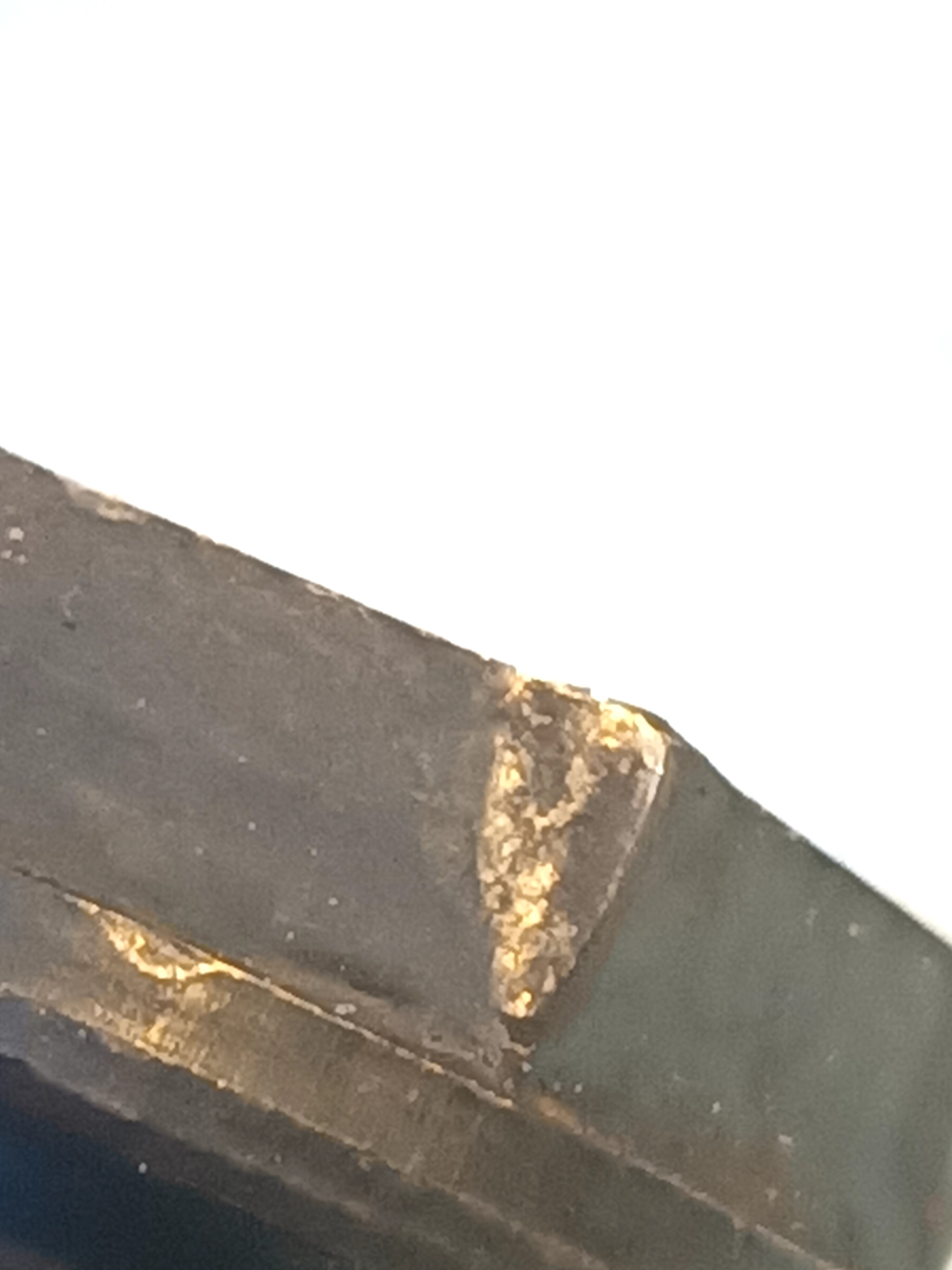

Жипер писал(а): Я что по опыту могу сказать - проблемы возникают там, где уже не раз побывали шаловливые ручки и.....
уже слизали грани болтов + со страху затянули намного большим моментом.
Прямо в дырочку.
Вот фото болта который откручивался ударным инструментом, головками что ты мне в Ватсапе показывал, первый раз после завода.
Смотри внимательно что с гранями.
Но у тебя всё откручивается, это потом ручки не золотые виноваты.)

Хорошие грани.
Видел на гораздо хуже и...
они вполне нормально откручивались.
Завтра тебе скину фото стопки болтов маховиков, открученных ударным инструментом.
И да, без удара - грани нередко слизывает простовхлам - тебе ли не знать.
Опять включил режим Портоса - спор ради спора?
И таки вернемся к откручиванию болтов маховика головками БЕЗ стачивания захода.
Больше вопросов по ним нет?

Жипер писал(а): Хорошие грани.
Так я же не про то что хуже или лучше.
Я про ручки шаловливые.))
Это пример отворачивания не сточенной головкой, всего ОДИН раз.
Или раз не 3.14..раз.
Инструмент должен соответствовать задачам. Тоесть при высоте грани 5 мм, два из них тратить на скос для удобства... потом конечно руки виноваты.
Ты же обточил ключ для отворачивания пробок раздатки?
Правда причина не сохранить грани, в гайковерт не подлезает.....
Вот и вся разница.
