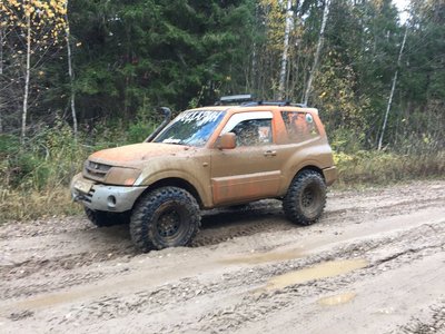

Как многа букав :) Вообщем 285/65 Р18 влезли на 8.0" ЕТ 35 со снятием брызговиков в бампере без проблем.
Сейчас взял еще короткий Паджеро 3 , тоже ставлю лифт 2" и буду пихать 33"х10.5 Р16 Силверстоуны Экстрим на штатные диски 7.0" Ет47 с проставками ступичными 30мм. Поставлю, доложусь :)

Почему на третьего коротыша хочешь такую узкую резину ставить?

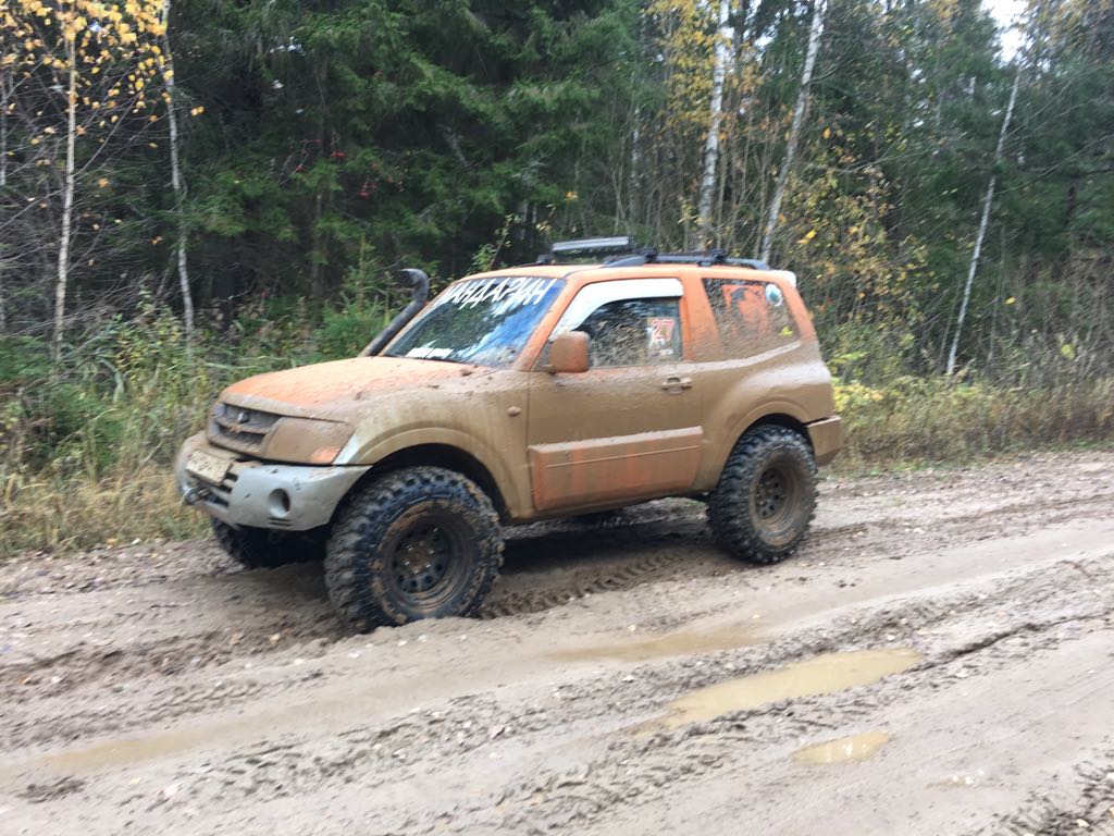

Конечно не по теме в этой теме, но если интересно покажу паджерик друга. Резина симаки Экстрим 315 75 16 вылет 0. Колеса влезаю с доработкой, но не глобальной. 3.5 мотор и коробка всё это неплохо выдерживает без замены гл. пар.
Семнадцатый вылет как ты хочешь наверное ещё лучше чем 0. Так как на примерно + - 1 см больше места будет при повороте колеса до крыла внизу ближе к дверям. Меньше крыло подрезать.
Запаска у него висит 265 75 16 )

при артикуляции калесо прилетит в крыло/бампер. или у 3-ки ваще ходов нет?

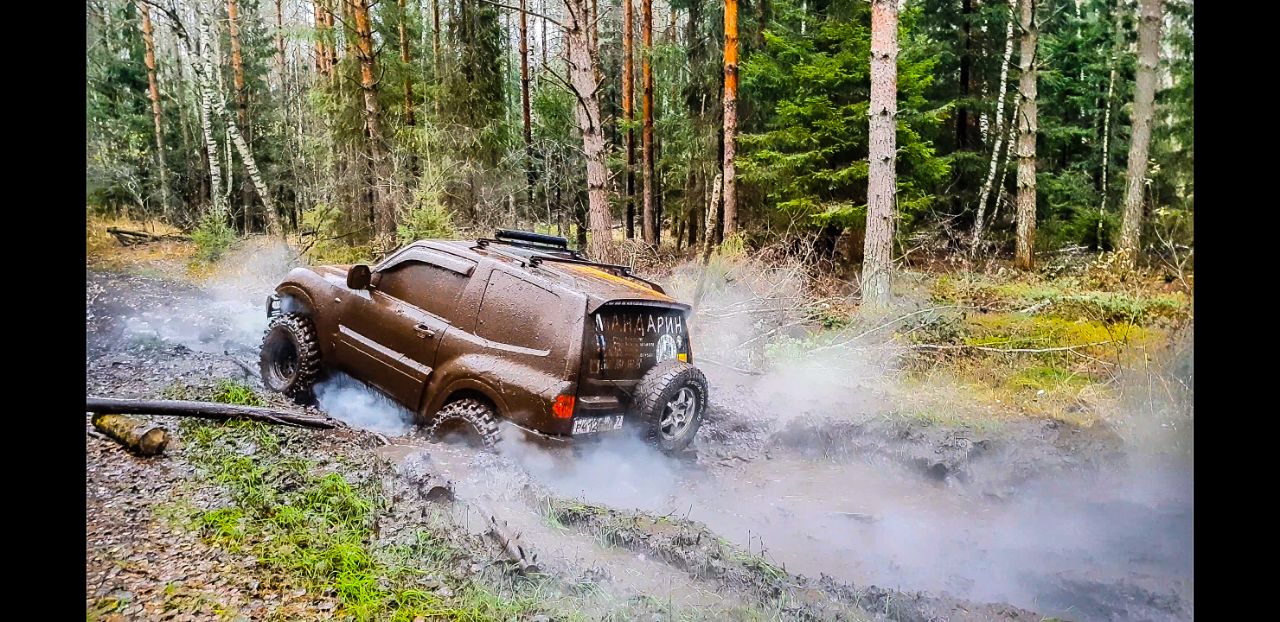

В процессе выездов передние крылья немного адаптировались под колеса) Ходов подвески хватает для всех задач . Ничего не трёт.
Вот хотя-бы два видео . Видеотека большая , но её особо не афишируем .
https://youtu.be/fBe5A__6iqk
https://youtu.be/TP_j1XQvvps

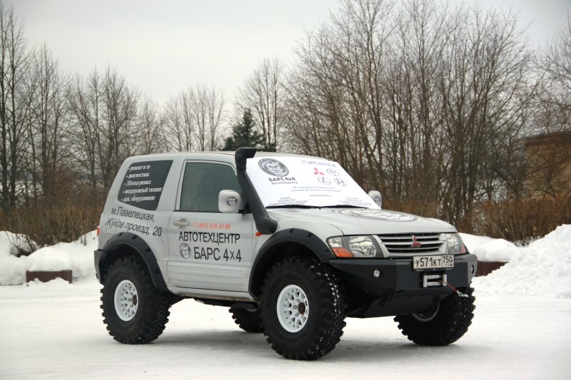

Димкин тож большую резю в третьего воткнул)

ХА, ну так на первых секундах видно, что покрышка впритык к крылу и последнее вроде примято, а там дахе 100%-ной диагоналки нет. на белой 3-ке, имхо, зазоры больше, похоже подрезаны крылья.

мах578 писал(а):ХА, ну так на первых секундах видно, что покрышка впритык к крылу и последнее вроде примято, а там дахе 100%-ной диагоналки нет. на белой 3-ке, имхо, зазоры больше, похоже подрезаны крылья.
https://youtu.be/pwcm1oBnSYM

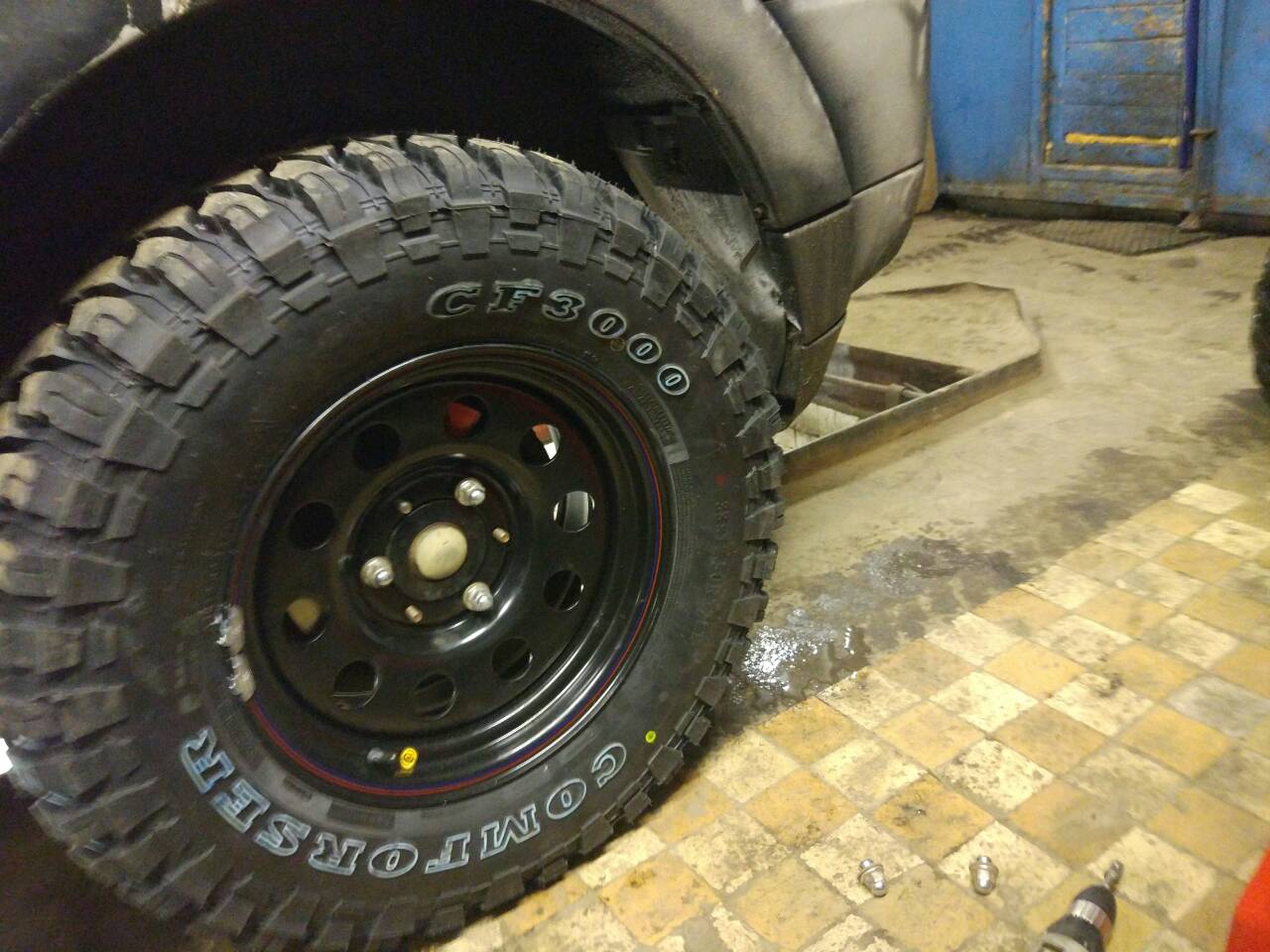

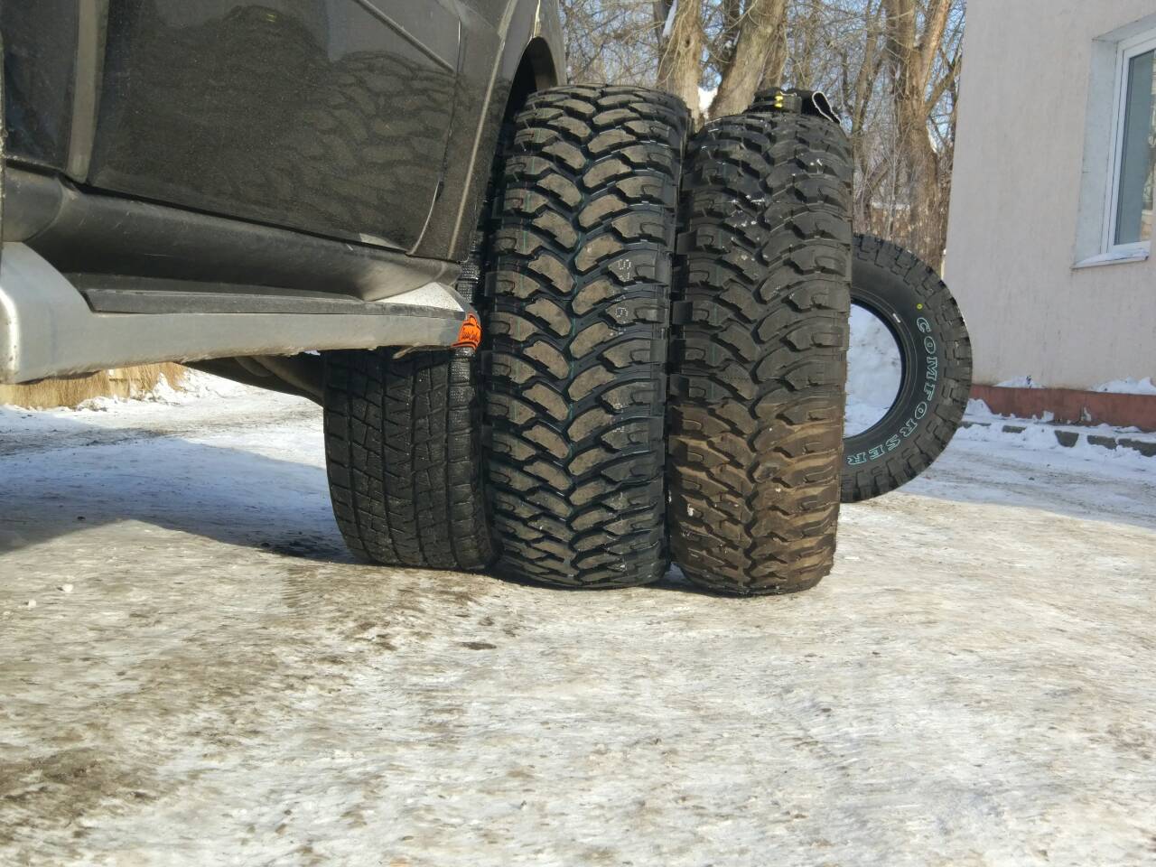

Открыл для себя интересную информацию про comforser . Сегодня смотрел и сравнивал шины на 17 радиус в размерах 35/12.5 R17, 33/12.5 R17 и захватил свои 285 70 17. И к моему удивлению 33/12.5 R17 оказались почти на 1 см ниже 285 70 17 если два колеса поставить вместе рядом. Единственная оговорка 285 70 17 было собрано на диске и накачено, но это никак на высоту не должно отражаться . Фото этого факта почему-то не сделал видимо прибывал в шоке .) Может её 33-ю надо одеть на диск и накачать чтоб её раздуло, но 1.5 см это не реально :roll:

BekasRL писал(а):. И к моему удивлению 33/12.5 R17 оказались почти на 1 см ниже 285 70 17 если два колеса поставить вместе рядом. Единственная оговорка 285 70 17 было собрано на диске и накачено, но это никак на высоту не должно отражаться . Фото этого факта почему-то не сделал видимо прибывал в шоке .)
Это часто явление. Шины в метрических размерах обычно чуть больше дюймовых. Зависит от производителя шин. Вот например симекс 32" будет ощутимо выше , чем 285 я резина

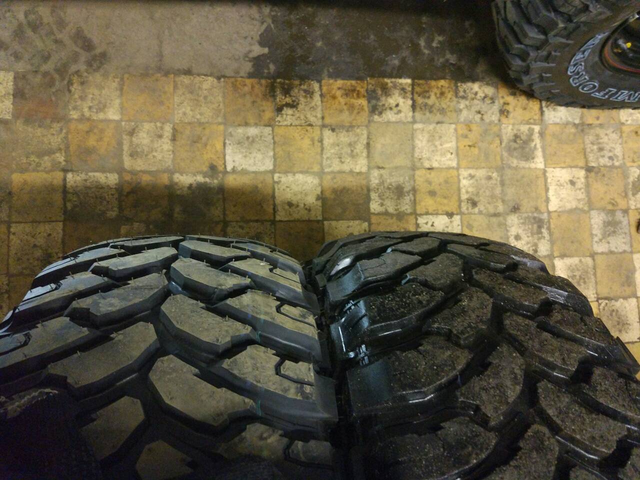

Примерил комфорстер в размере 33"х12.5 R17 диски ет 10 ширина 8 железо и сравнил со своими 285 70 17 ет 25 ширина 7.5 литьё.

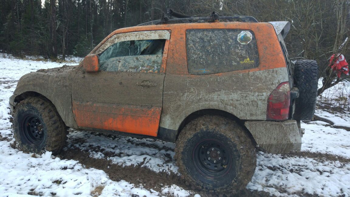

Про Comforser. Вчера ушатали один балон березкой. Правда не на Мицубиси. Сказать, что боковины слабые и по этому так произошло нельзя. Внутри двойная резина белая и черная , корд всё присутствует. В той ситуации в которой это произошло вряд-ли какая нибудь МТ выдержала, если только ХТ резина выдержала бы без проблем. Comforser с поленом выглядит забавно .
