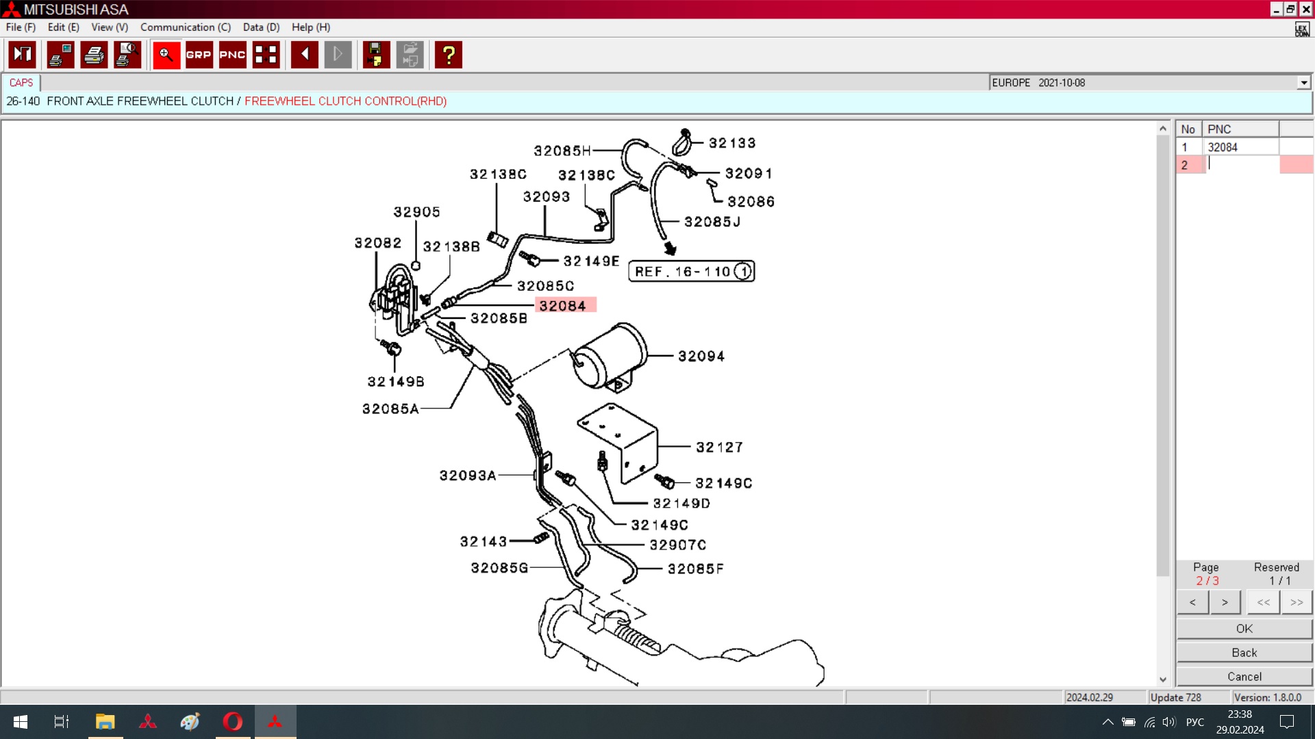

Хочу перенести электроклапана и вакуумный бачок из под колеса под капот.
Три вопроса:
трубки металлические сгнившие, на пределе. Чем можно заменить? Тормозными трубками?
Резиновые трубки нужны другой длины, там что то хитрое там или обычные маслостойкие?
Вакуумный бачок, он просто бачок с мунштуком или там внутри что то хитрое? Вопрос к тому, что гнилой, если простая ёмкость, то сварю из нержи. Если хитрый, то придется брать заводское.

Трубки проще всего заменить на медь. Ищи у кондиционерщиков. Есть и медные тормозные трубки.
Шланги ищи силиконовые. У нас они продаются в вазовских автозапчастях метражом. Маслостойкие не обязательно. Любые, подходящие по размерам.
Бачок хитрый, от простого смысла нет. Его функция - поддерживать некоторое время разряжение в системе, когда не работает вакуумный насос.

Fakir писал(а): 28 фев 2024, 23:10 Бачок хитрый, от простого смысла нет. Его функция - поддерживать некоторое время разряжение в системе, когда не работает вакуумный насос.
А можете подсказать, пожалуйста , его номер ?
Fakir писал(а): 28 фев 2024, 23:10 Есть и медные тормозные трубки
Т.е. можно взять просто тормозную магистраль и резать ее на нужные длины?
И ещё вопрос: видел показометр вакуума, его, как я понял, в любом месте после вакуумника тройником отделить шланчик и вывести на торпеду?

Aleksej2000 писал(а): 29 фев 2024, 00:19 А можете подсказать, пожалуйста , его номер ?
Нафиг тебе этот номер.
Бери любой бачок, к примеру от гольфа I-II и будет вечным.
Это просто резервуар, и ничего в нём хитрого нет и быть не может. )
Из хитрости там только обратный клапан, но он отдельно на шлангах висит.

SNOOPER писал(а): 29 фев 2024, 07:38 Бери любой бачок, к примеру от гольфа I-II и будет вечным.
Т.е. на разборе спросить любой вакуумный бачок? Про обратный клапан я не понял- на гольфе он вынесен или что? Мне его спрашивать нужно, или заказать? Тут, прости, я не понял этого момента.

Клапан у тебя висит на подводящем вакуумном шланге, на подобии как у омывателя фар.

SNOOPER писал(а): 29 фев 2024, 09:56 Клапан у тебя висит на подводящем вакуумном шланге, на подобии как у омывателя фар.
Т.е. хоть я с гольфа возьму ( в магазине сказали, что пластиковый), хоть с нержи сделаю, просто ёмкость, повешу на его родной шланчик и все будет как и должно быть?

Aleksej2000 писал(а): 29 фев 2024, 10:26 Т.е. хоть я с гольфа возьму ( в магазине сказали, что пластиковый), хоть с нержи сделаю, просто ёмкость, повешу на его родной шланчик и все будет как и должно быть?
Да. Любая ёмкость.
Штатный гниёт.....

Саша, это что , обратный клапан? Его надо ставить перед бачком?

На входном шланге.
Перед всей системой.

SNOOPER писал(а): 29 фев 2024, 16:11 На входном шланге.
Саша, я правильно понимаю- толстый шланг с вакуумного насоса, который дальше идёт на клапана, из которого тянет насос, создавая в нем вакуум?

Нет не толстый.
Шланг отвода вакуума на управление передним мостом.

Честно, я не понимаю.
Это тот шланг, где идёт на клапана управления переднего моста?
И в какую сторону ставить клапан - чтобы с бачка, условно говоря, вакуум не уходил?
Тогда какой в нем смысл? Вакуум же есть все время, пока работает мотор (?), а когда заглушил, вакуум зачем?

Aleksej2000 писал(а): 01 мар 2024, 00:47 Тогда какой в нем смысл? Вакуум же есть все время, пока работает мотор (?), а когда заглушил, вакуум зачем?
Я может чего не догоняю просто?
Именно не догоняешь.)
Представь.
Система без запаса вакуума.
Движешься на заднем приводе.
В актуаторе нужно большое количество вакуума, для противодействия пружине, которая по умолчанию включает правую полуось.
При большом потреблении вакуума, на: тормоза, егр, управление заслонкой и турбиной. Так же может быть незначительная утечка и тп.
Вакуума просто не хватит для удержания пружины. И полуось будет подключатся на ходу, когда это не нужно.
И черт бы с подключением, это всё же штатный режим. А вот не до включение, может слизывать зубья муфты подключения.
Потому как вакуума на грани......
Вот для этих случаев и установлен ресивер, для запаса вакуума.
А обратный клапан отсекает все остальные системы, и позволяет при исправной системе держать вакуум несколько дней.
