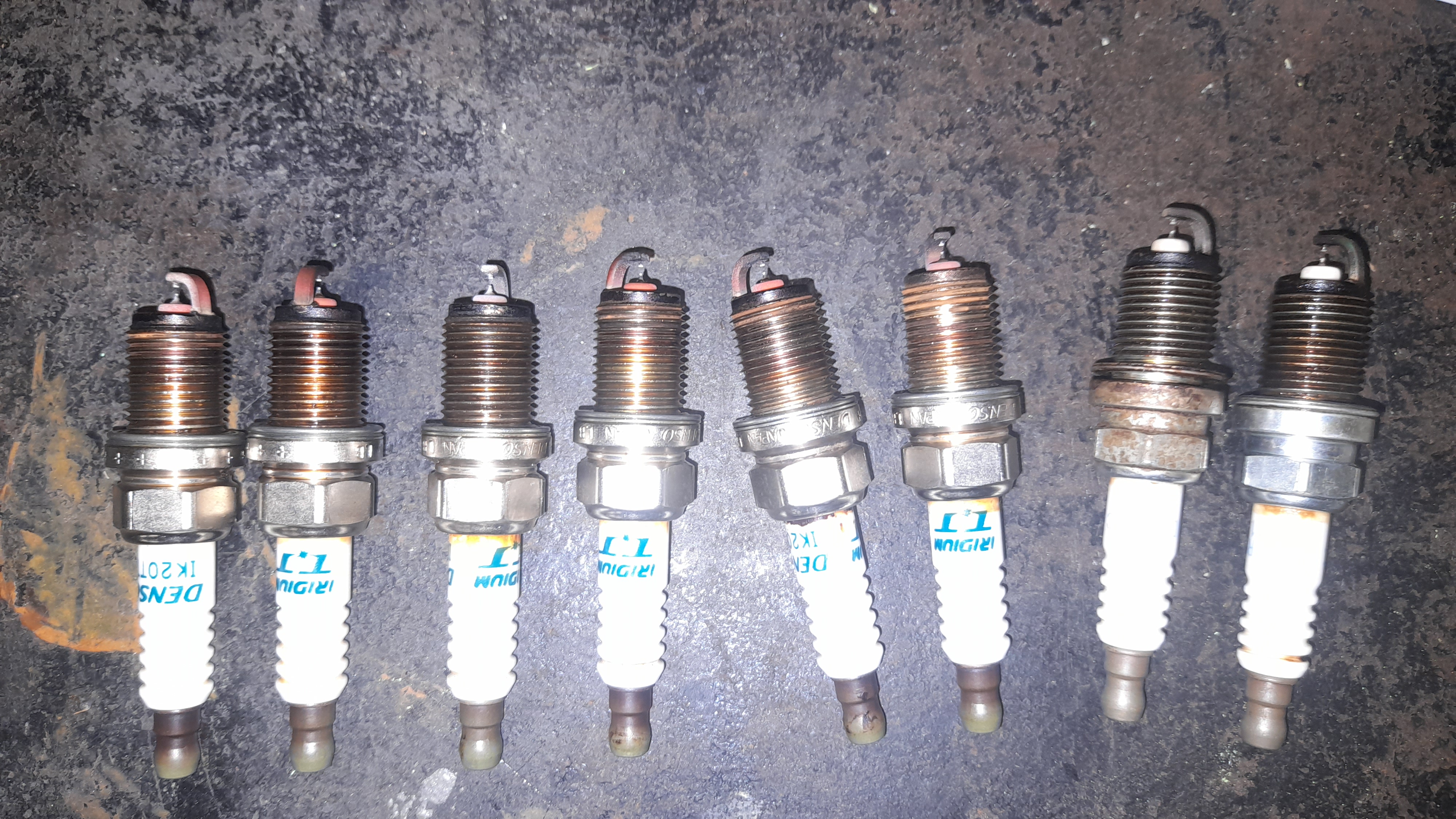

Ура парни наконец добрался до машины
Поменял свечи и все стало нормально правда проехал всего 500 км
Изменений по диагностике никаких особо незамечено ну кроме каткосрочной коррекции она упала с7-10% до 1-5%
Свечи повторюсь стояли денсо с виду не левак но когда демонтировал с пробегом 10000 выглядели хуже чем предидущие нжк с пробегом 75000 поставил нжк такие как и стояли до этого
Угу

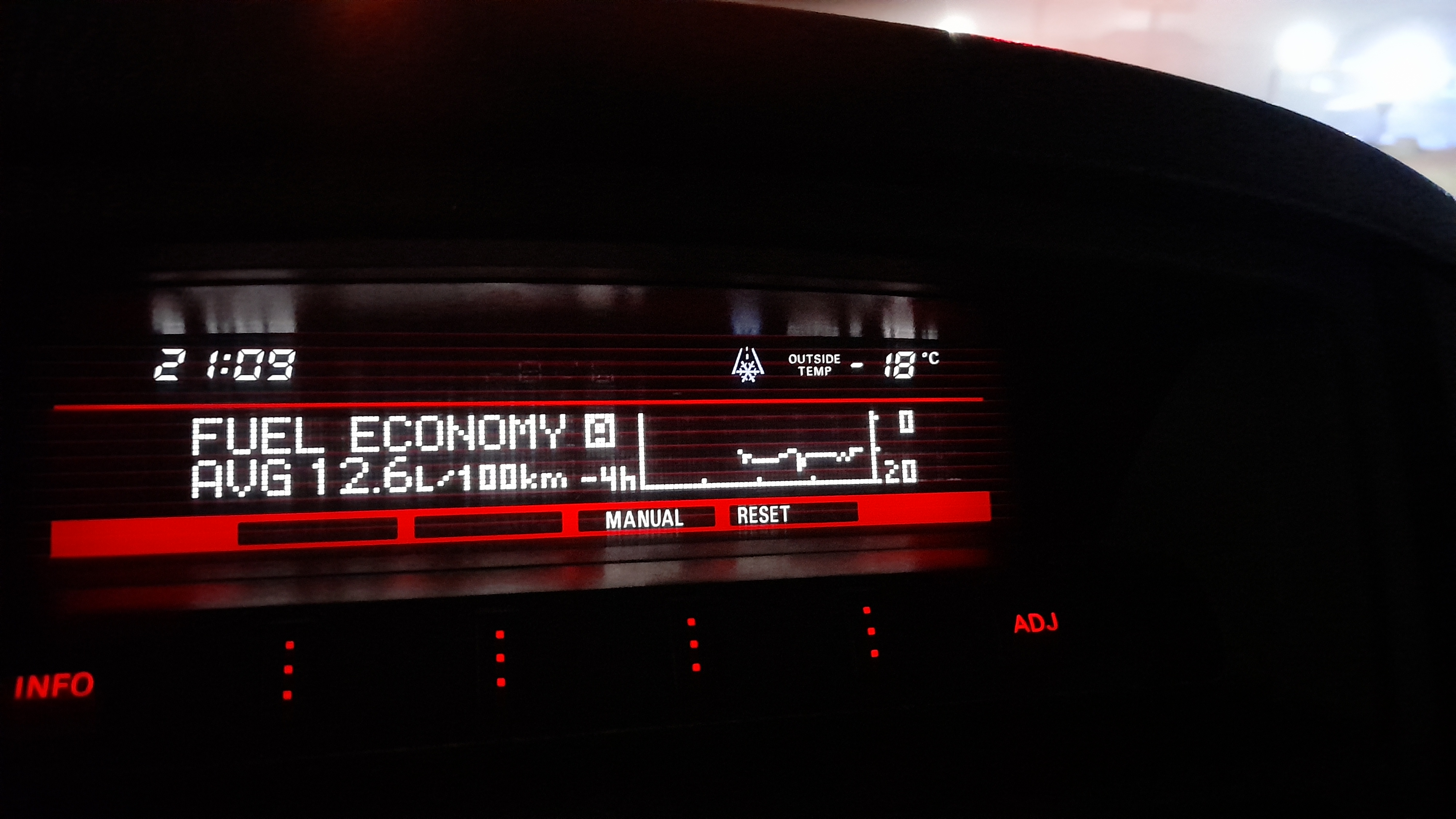

Тест расхода
Полный привод
Скользкая дорога
Скорость 100 110
Полный привод
Скользкая дорога
Скорость 100 110

Тест расхода
Полный привод
Скользкая дорога
Скорость 100 110
Да резина немного больше штатной
Полный привод
Скользкая дорога
Скорость 100 110

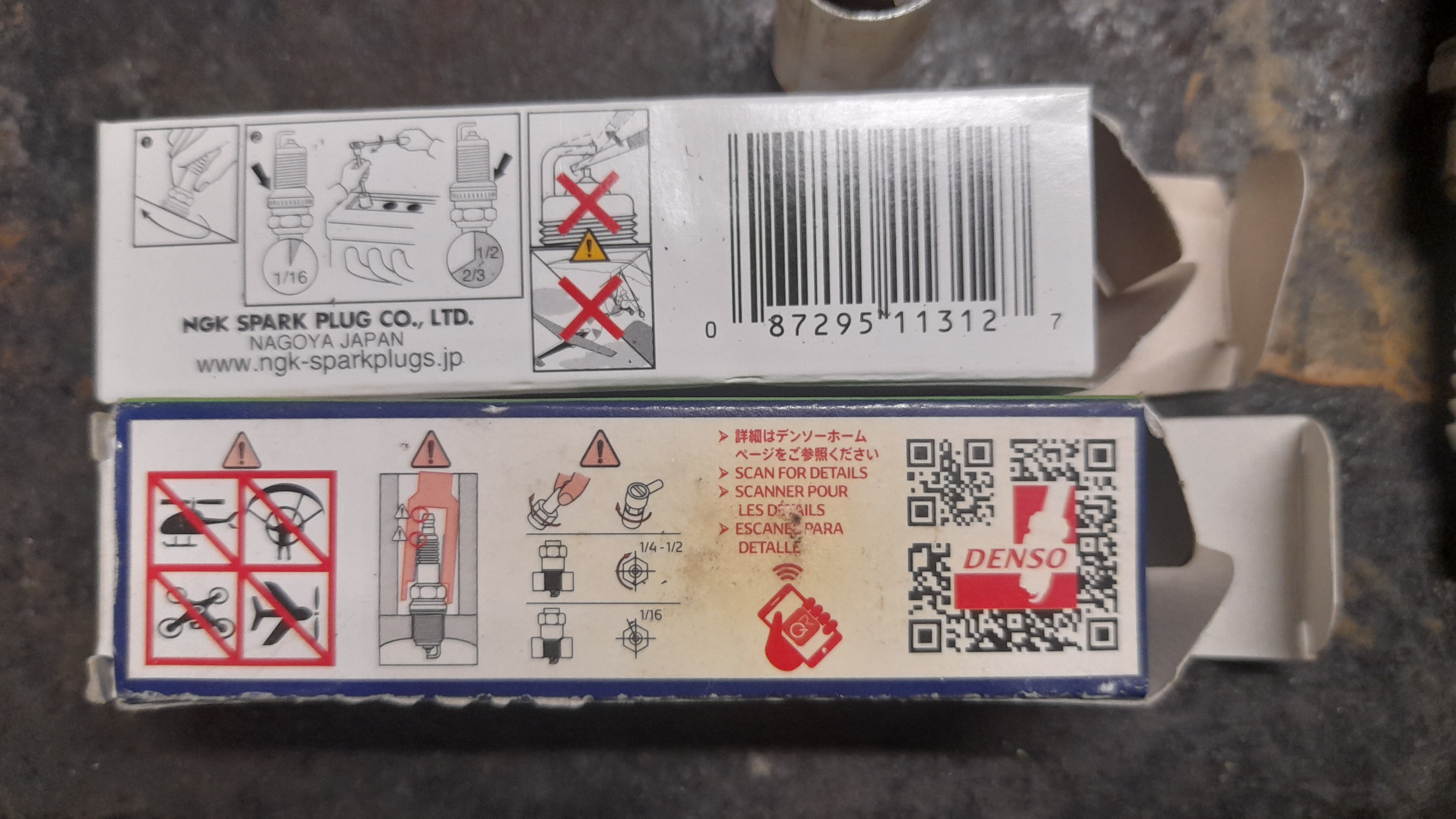

Свечи
2 нжк пробег75000
6 денсо пробег 10000
2 нжк пробег75000

Красный налет это плохой бензин. Или обман зрения.
