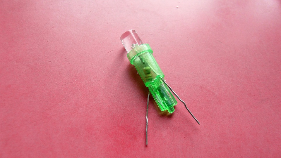

Есть ещё одна нехитрая приблуда, с помощью которой можно много чего проверить, в т.ч. сигнал на форсунке, да и, как мне кажется, датчик распедвала.
Грубо говоря, это светодиод.
СД бывают разные, либо сам возьми любой (из игрушек и т.п.) и припаяй к нему послледовательно сопротивление 1 кОм. и пару длинных проводов.
Мжешь тупо купить автомобильную СД-лампочку, там уже всё спаяно
Такой приблудой можно увидеть, подаётся импульс на форсунку или нет.
Здесь на видео у мужика что-то китайское, но схема там примерно такая же.
Короче говоря, тебе эту лампочку нужно подцепить параллельно форсунке (обычно я это делаю через обычные булавки).
Полярность подключения имеет значение !!! , поэтому пробуй так и этак.
При прокрутке стартером импульс должен быть очень длинным, поэтому увидеть должен!
Думаю и импульсы с дачика распредвала ты иэтой штукой увидеть должен.

dvm99 писал(а): Короче говоря, тебе эту лампочку нужно подцепить параллельно форсунке (обычно я это делаю через обычные булавки).
Вот тут проситите за глупый вопрос, только увидел это сообщение. А как это подцепить параллельно, в каком месте? Прям в фишку форсунки? И выходит что надо скидывать коллектор, отцеплять дмрв и всё остальное. Без всего этого навесного стартер даст прокручиваться?
Не заводится 6G72
Добавлено: 18 авг 2022, 19:58
dvm99
Sagsur писал(а): А как это подцепить параллельно, в каком месте? Прям в фишку форсунки? И выходит что надо скидывать коллектор, отцеплять дмрв и всё остальное.
Не обязательно прям в разъём форсунки. Допустим в тот, про который я тебе писал, чтоб проверить, он вроде доступнее. Но, единственное, надо на нём либо по схеме, либо ориентируясь по цвету проводов встать именно на контакты одной из форсунок.
Воздухан можно снять, подцепиться, потом поставить на место.
Но если слишком геморрно с форсункой, можно начать с датчика распредвала.

Итак, проверил всё светодиодом, везде есть напряжение, даже проверил компрессию в первом цилиндре, выдало 13. В общем, оказалось что залило свечи бензом. Отключил форсунки, газ в пол и крутил стартером, из выхлопа пошёл прям тёмный дым в моменте. А вот запаха бенза вроде как не было. Подсоединили ещё авто соседа к аккуму и вуаля, авто завёлся. Сейчас уже купил новый акб фирмы Rojer, усиленный, чтобы повтыкать потом люстры и гирлянды. Акб встал в 7200 рублей. Осталась проблема что где-то замыкает салонный блок предохранителей, ибо включаю фары или поворотник и авто глохнет! Но главное что заводится и едет, остальное уже не такая проблема :D
