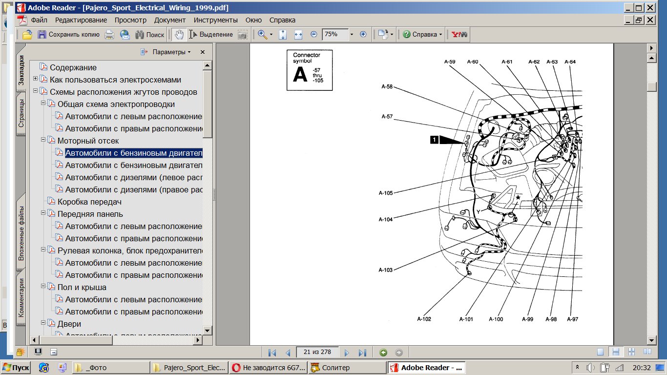

Тогда запах из выхлопной должен быть. При запуске ещё идёт и дообогащение смеси. Если попыток пуска было несколько, то вонять должно очень хорошо.
Тут мысля в голову пришла... Раз к форсункам лазили, могли не дощёлкнуть разъём форсунок (общий для всех). И он теперь отошёл. По крайней мере, проверить его стоит.
НО, я твой мотор не знаю в деталях!!! А от моего он сильно отличается. И год выпуска у тебя не подписан (а это важно!).
На схеме, что высылаю, это разъём А-105 , ищи его и проверь.

Не очень понял этот ответ. То есть стоит снять коллектор и проверить доходит ли искра до свеч?
Вроде это соединение не трогали, но завтра буду проверять. А авто 2001 года, писал это в самом начале. 6G72, 24 клапанный, не GDIdvm99 писал(а): ↑ Тут мысля в голову пришла... Раз к форсункам лазили, могли не дощёлкнуть разъём форсунок (общий для всех). И он теперь отошёл. По крайней мере, проверить его стоит.

Как не трогали? Если ты пишешь
Я ХЗ конечно, но рампу снимали по-любому, и разъём отстегнуть при этом- святое дело!
Лучше пропиши это в профиле или подписи, будет лучше...
ЗЫ
Поглядел разъём на твоей машине, он там же...
