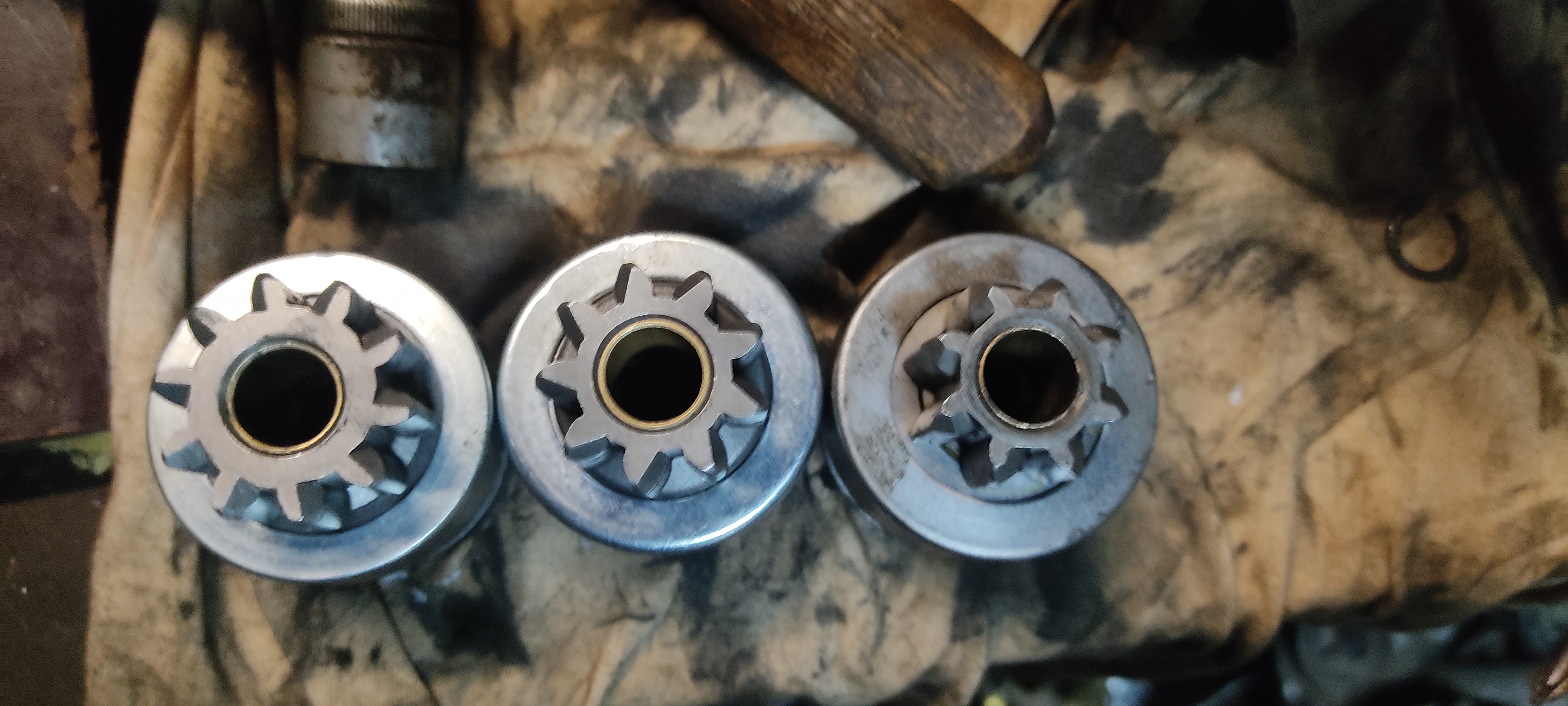

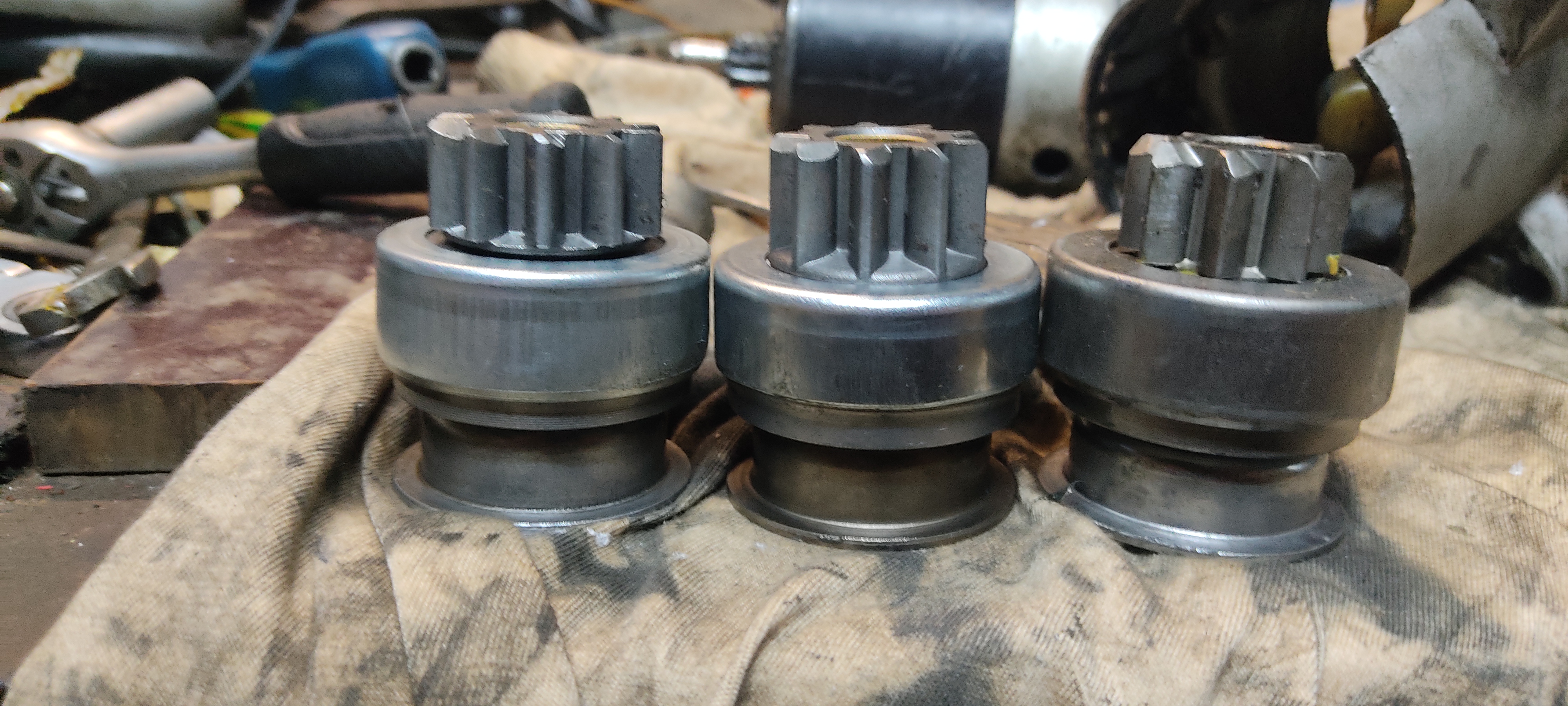

История со стартером закончилась ( я надеюсь)
Был поменян венец, но зацепление мне всё равно не нравилось. Нашёл номера увеличенных бендексов на 9 и 10 зубьев. Были закупленны оба. Само мягко в работе себя показам бендекс на 10 зубьев, он и был установлен.
Теперь при работе стартер шепчет. Нет ни закусываний ни рычаний .
Номера бендексов
Стартволльт 9 зубьев VCS0304
Stellox 10зубьев 0680170SX
