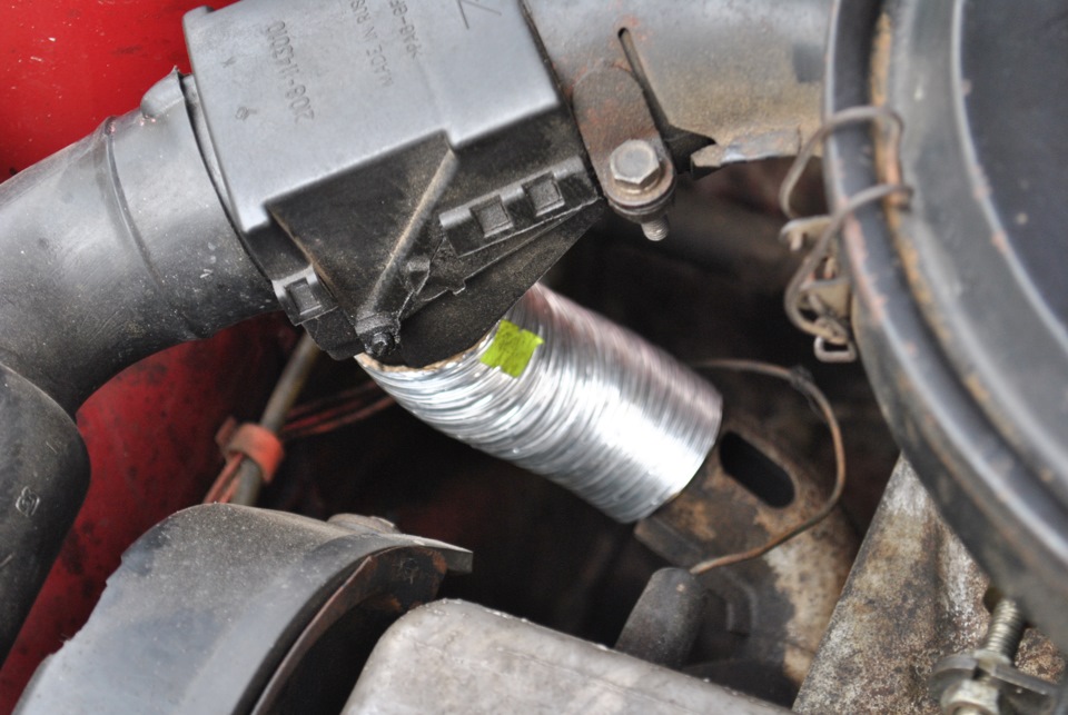

Дык мне у него понравился забор воздуха, когда холодно, открывался клапан, и воздух шёл через выпускной коллектор . т.е. с подогревом.
А я до этого сам дошёл, только после увидел!
Теперь зимой езжу с забором воздуха из под выпуска, на лето перевожу штатно.

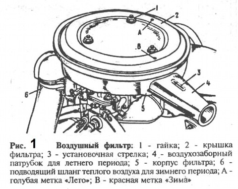

На жиге без подогрева можно было ехать в мороз -10 -15 по трассе не более 50-60 км/ч, так как обмерзал карб и бенз не шёл.
В городе ещё куда не шло можно было передвигаться.
На впрыске особенно распределённом это не нужно, шприц-мотор (моно-впрыск) тоже был с подогревом.

Но, опять (к своим баранам), не знаю, как где, у меня на инжекторной девятке забор воздуха был из под капота.Всё равно там теплее, чем на улице...
Ездил по трассе в -40 без проблем, с закупоренной мордой конечно. Но мотор на ней был шикарный по состоянию.

Много лет я ездил на карбюраторных ВАЗ 2106 с двигателем 21011 и ВАЗ 2010 с двигателем 21083. По трассе в -25 -30 обе ехали до 90-100 км/ч. Быстрее страшно было.
Не обмерзали, точно. Правда, радиатор лучше было картонкой прикрыть.

Ну да. Крышку кастрюль воздушников откручивал и поворачивал на зиму и на лето. Три гайки не сложно.
