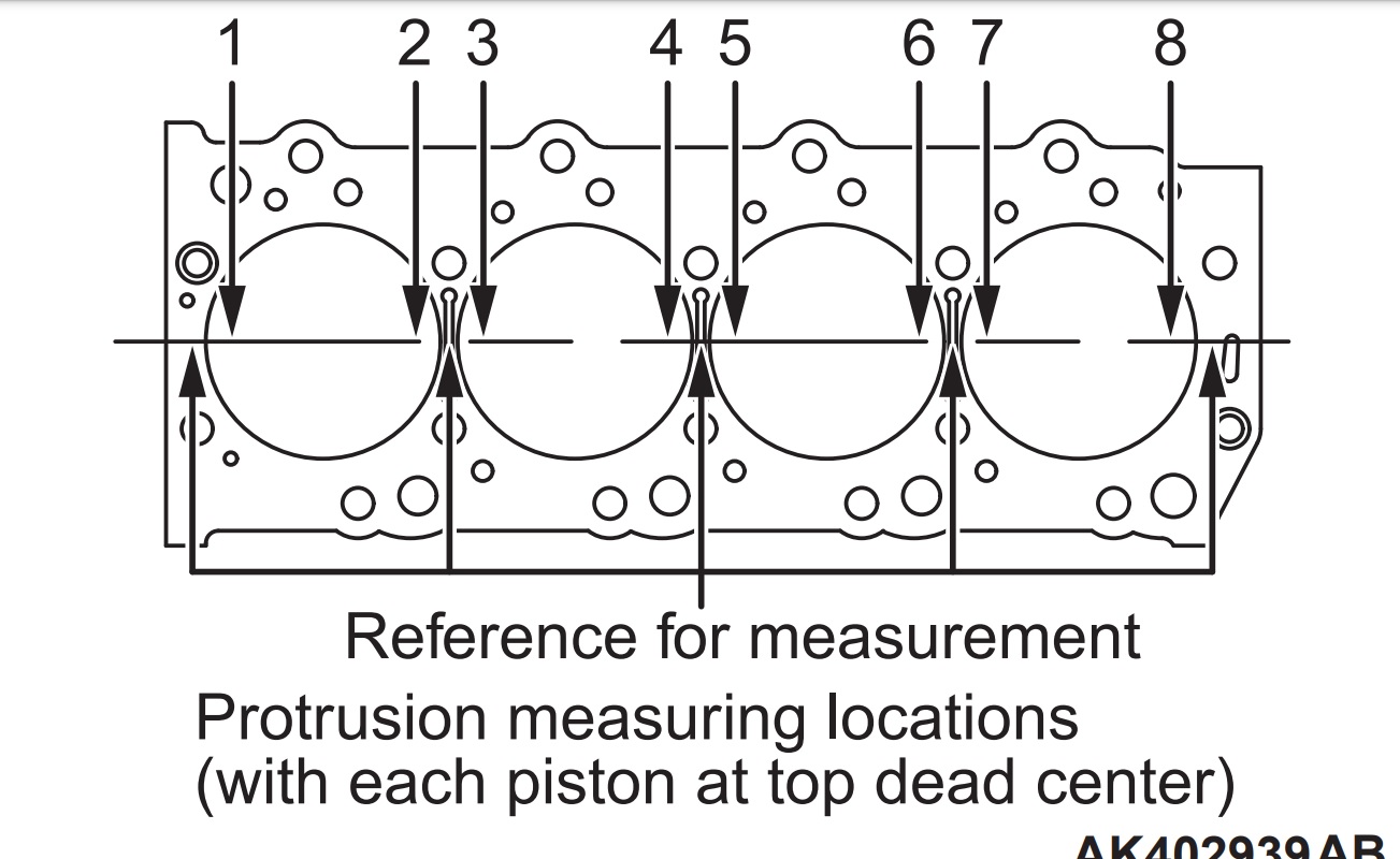

Выступание замеряется в местах где клапана быть не могут.
Непопаджеро писал(а): Но почему-то все производители колдуют с толщиной прокладки. И не из-за клапанов, под них на поршне есть углубления
Так он не в курсе зачем эти углубления, судя по всему.
Dieseltronic писал(а): был случай- при ремонте сильно перегретого двигателя величина шлифовки ГБЦ составила 0,4 мм, блока- 0,15 мм
прокладка, естессно, ставилась "D"- но даже при таком раскладе касания не было
А почему оно должно было быть?

А выступание поршня для данного мотора какое?

по "букварю" предельно допустимое- 0,23 мм
если речь идёт именно о выступании поршня НАД плоскостью блока цилиндров
потому что бывает ещё и утопание поршня ниже плоскости блока
само собою разумеется, что замеры производятся в ВМТ по двум краям поршня, по продольной оси блока
