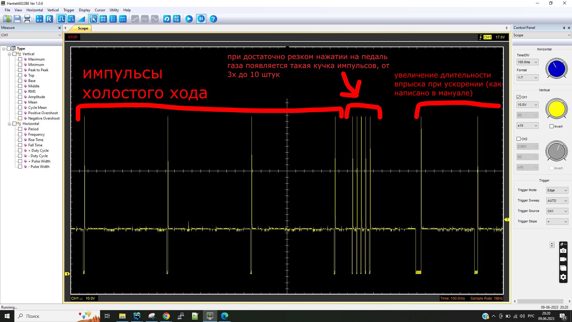

Получается, что форсунки у меня вырубаются по другой причине.
Ну т.е. я еду такой, жму на педальку, что бы поехать быстрее, и через какое-то время 1-2-3 форсунки отваливаются (перестают идти импульсы, проверял осциллом), появляется провал, и машину колбасит. Я отпускаю газ, еду накатом секунд 5-10 (иногда 30), жму газ снова - машина едет как обычно. Форсунки отваливаются и включаются прямо на ходу. Только вот если газ не отпустить - форсунки включаться обратно не будут.
Ещё такую вот штуку увидел когда игрался с педалью газа:
Непонятная кучка импульсов форсунки. Это норм? Диагност мой сказал что норм.
