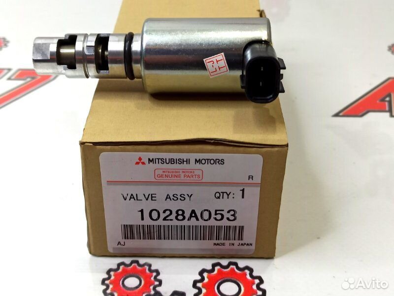

Вот этот клапанец кстати тоже смотрели. Сопротивление ок, на 12В реагирует, вроде не клинит. У мастера были подозрения, что есть выработка, и масло просачивается через этот клапан. Но он сказал, что он проверить это не сможет.

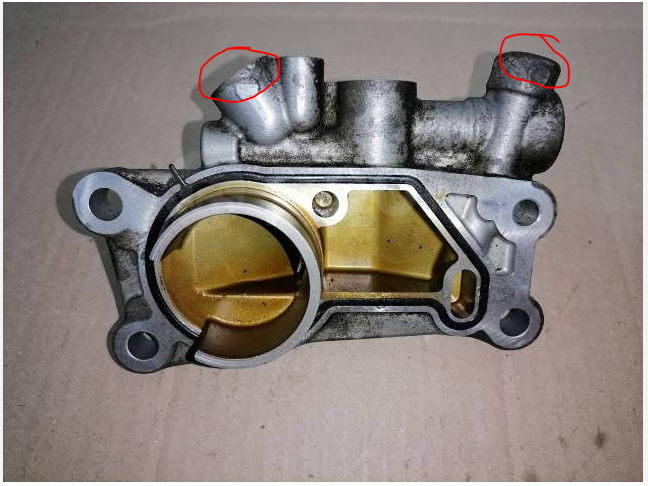

Ещё сориентируйте, пожалуйста. Верно понимаю, что для проверки системы нужно в выделенных на картинке выходах на клапане подключать манометр? А то боюсь что мне просто давление маслонасоса замерят.
Сообщения: 57504
Поблагодарили: 4805 раз
Пропуски зажигания на 6B31
В идеале да.
Но и вообще в системе будет достаточно.
на хх 0.3 на 3500 об 2.9-6.8 бар
