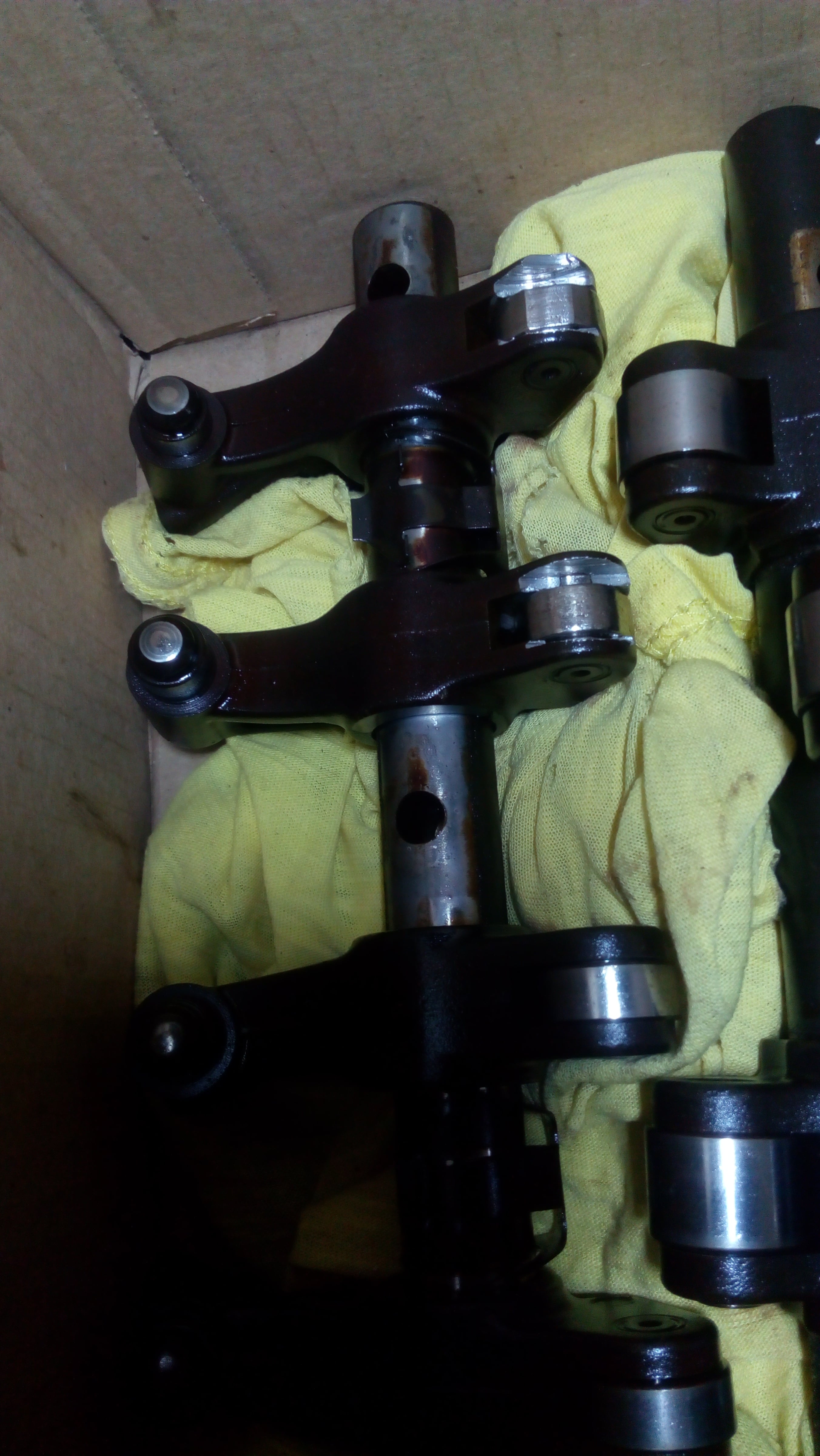

3. Возможно в осях коромысел засраны коксом масляные отверстия именно на данном цилиндре и кулачки крутились насухую (не прыскало

Проверьте масляный канал на ГБЦ и в самой ГБЦ. Был как то мотор собранный когда герметик не жалели. Канал был практически перекрыт соплями герметика.
Думаю с насосом скорее всего всё нормально.
А вот коромысла могли быть "заменители" запросто.
Ролик заклинило (рассыпался подшипник оси), и привет.
Так же такое бывает от "регулярной смены" масла.

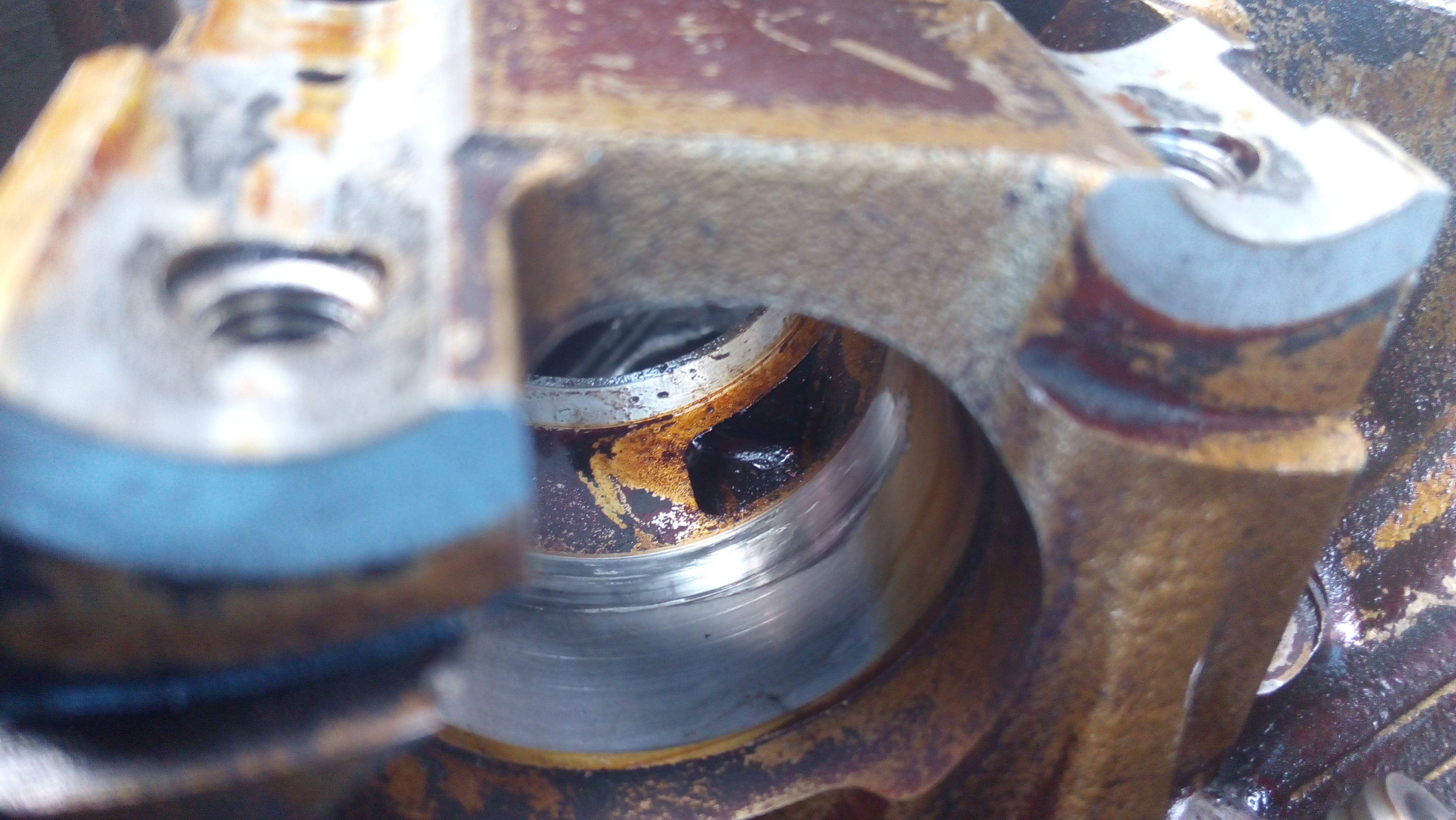

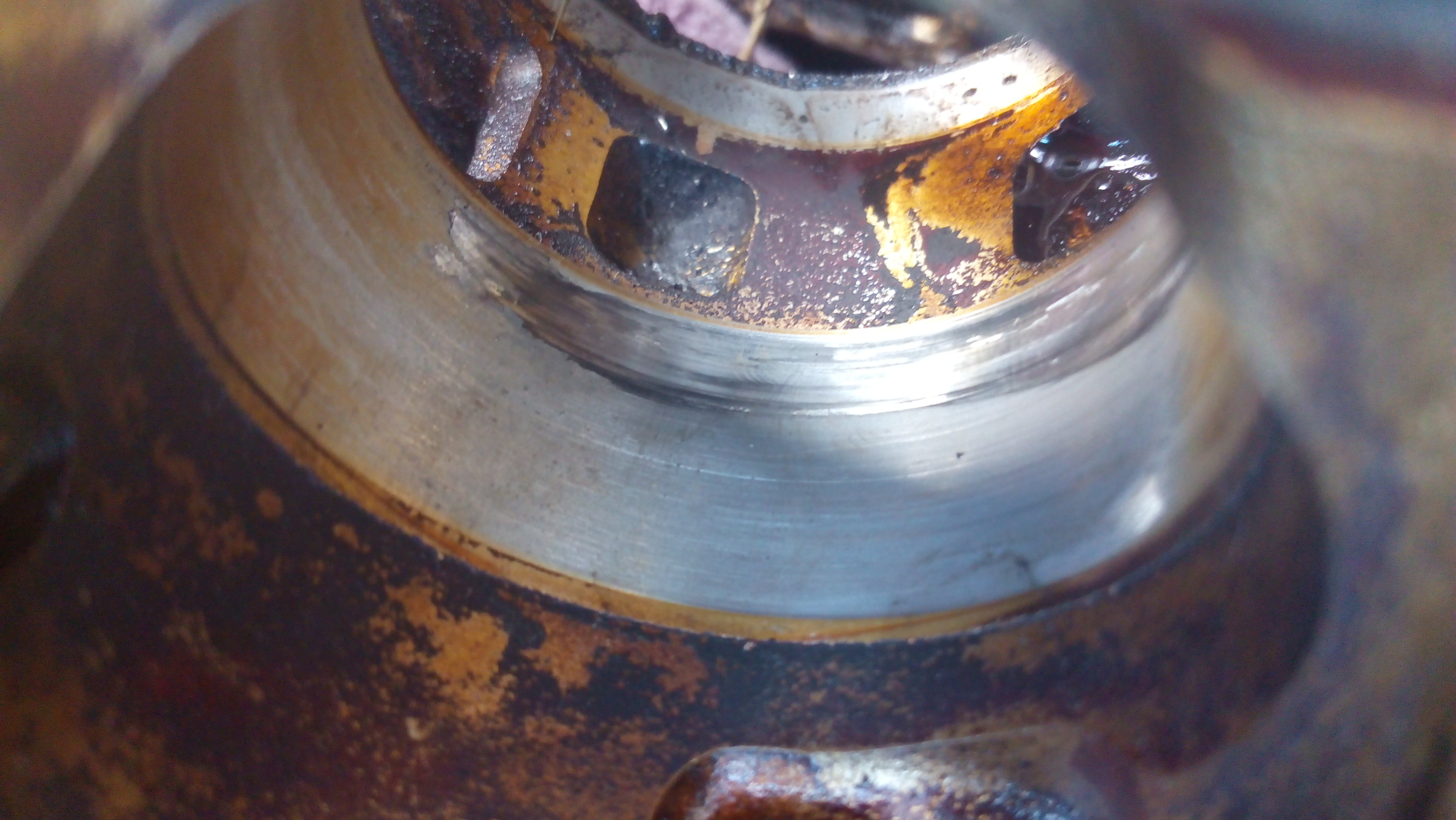

Начала мыть голову, а там вот что. Шейка рядом со злосчастным горшком крайняя

Отсутствие компресии во 2-ом цилиндре. 6G72
Нормально перегретая башкаsosisa.redisa писал(а): ↑а там вот что.
